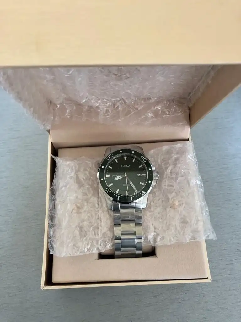

La caja venía protegida con mucho papel de burbuja
Y una vez descubierta era de un material parecido al bambú
Con el sello de ancla y cadena de la marca
Dentro , con todos los plásticos habituales estaba el reloj

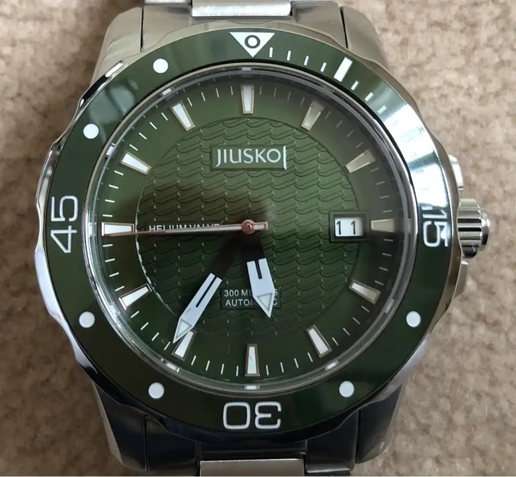

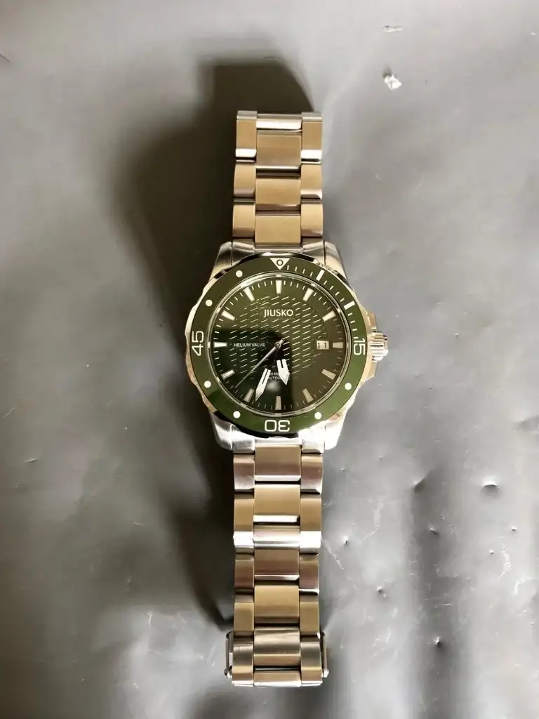

El reloj en si es pesado con un armis muy sólido
La caja de acero cepillado tiene una válvula de Helio. La Corona a las 3 tiene dos protecciones muy gruesas.
El bisel es cerámico, con un mecanismo muy rígido pero sólido a 60 clicks por minuto y que se alinea bien con el dial. El dial en si es texturizado con una impresión en olas en el centro e índices aplicados en blanco . Lleva fechador a las 3 , la marca impresa en un relieve a las 12, otro cuadro de texto a las 6 indicando 300 meters Automatic y otro cuadro a las 9 con el texto Helium valve. Las agujas en forma de gladio en blanco y negro y el segundero en alfiler son bastante originales.
El cristal es de zafiro sin anti reflejante.

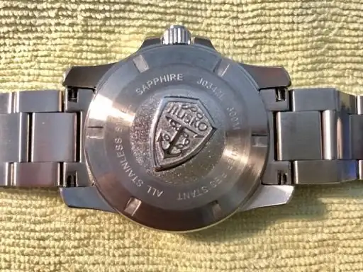

La trasera es muy interesante pues muestra en el centro un relieve del logo , el ancla y cadena, alrededor un círculo de acero arenado y fuera texto con datos técnicos

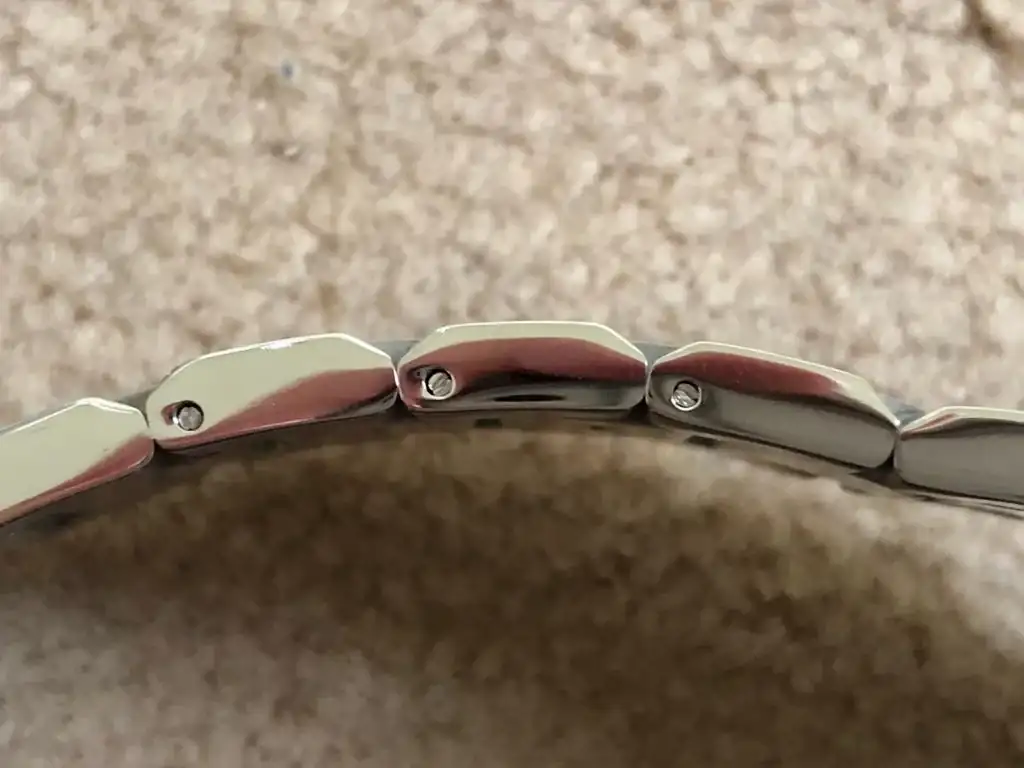

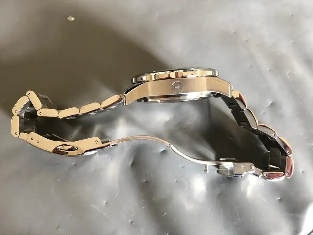

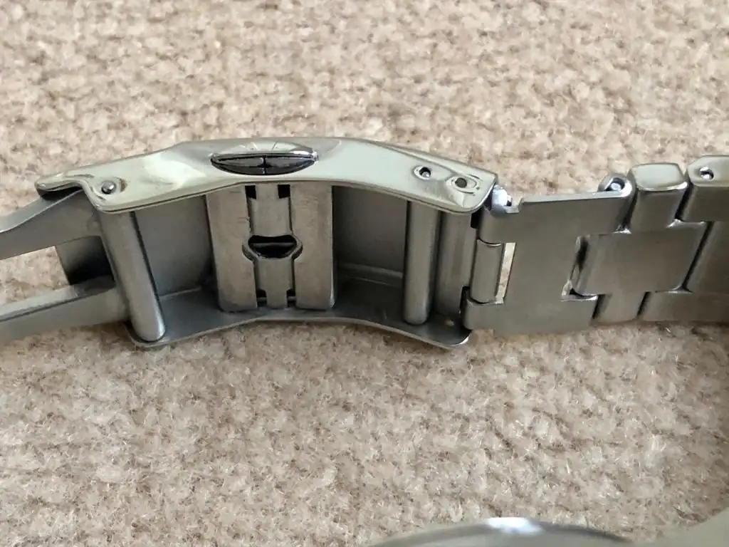

El armis es de eslabones macizos, unidos por un sistema de clavos fácilmente extraibles con el aparato adecuado

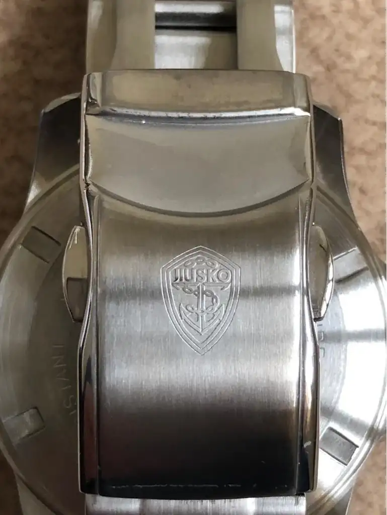

El cierre es muy sólido . Cuenta con una extensión de buceo no muy grande ni muy bien acabada. Hay un par de extensiones que ayudan para ajustar el armis buen. Tiene un doble cierre y la hebilla lleva grabada el logo.

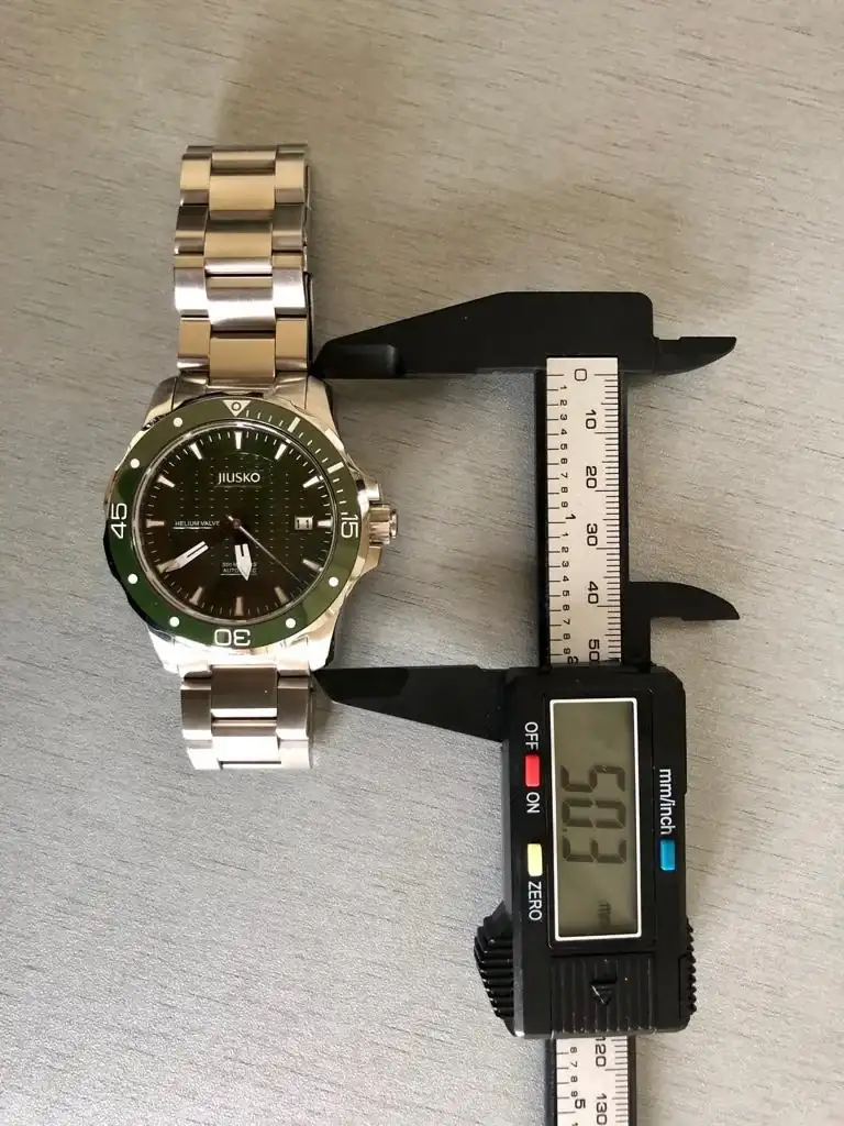

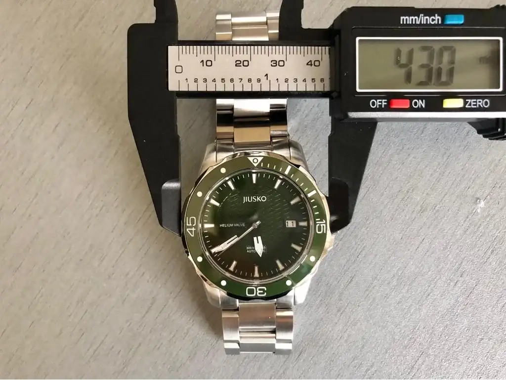

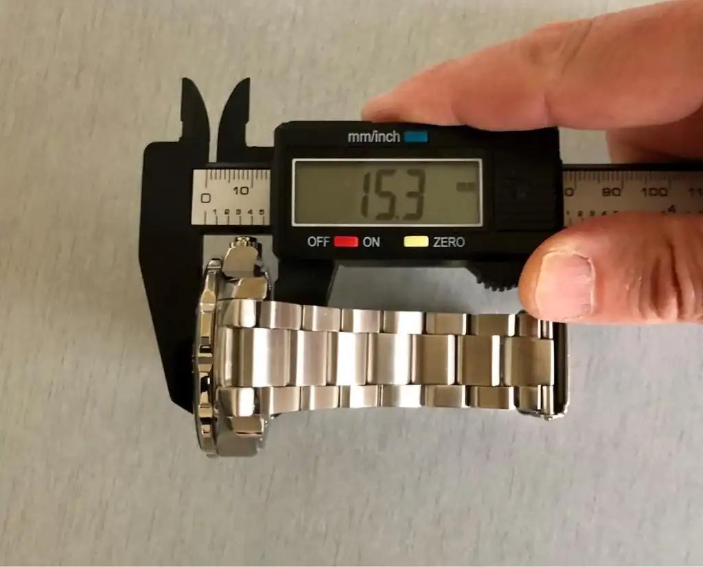

Unas medidas
Como podéis ver es un reloj muy grande con un diámetro considerable pero la distancia entre asas es contenida lo que me permite ponérmelo.

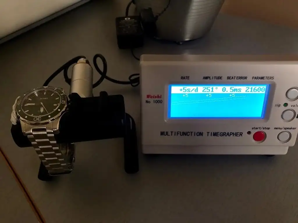

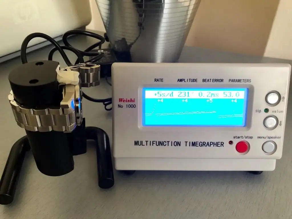

El calibre que lleva debe ser el conocido Seiko NH35. Lo digo por el fechador cuya grafía es idéntica a otros relojes con el mecanismo y por lo silencioso. En el cronocomparador los números son buenos:
251• de amplitud, 0.5 segundos de error de latido y +5 segundos al día . En otras posiciones es muy similar.

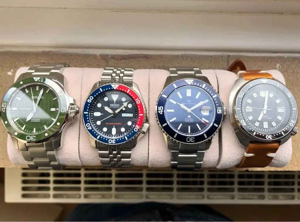

El lume es flojito. Aplicado sólo al dial y con poca generosidad. Aquí lo veis al lado de otros divers de izquierda a derecha
Jiusko
SKX
OCEAN star
Steeldive
Y al natural

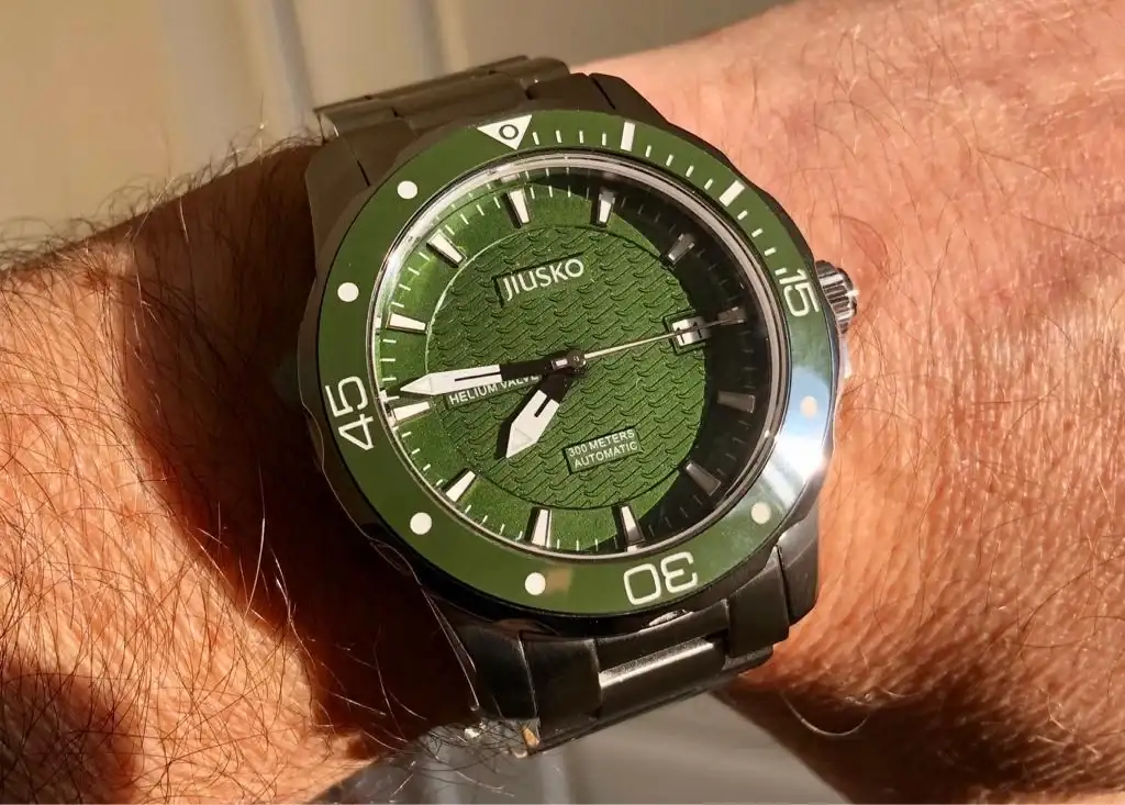

Finalmente en muñeca
El tiempo dirá si ha sido una buena compra o no. Un diver de diseño original , bisel cerámico, cristal de zafiro, 300 m de resistencia, armis sólido y maquinaria Seiko parece un buen paquete. El lume le hace un mal servicio. Creo que por el precio final de 138€ hay mejores tratos en el mercado actual pero a mi me gusta y eso es lo principal.
