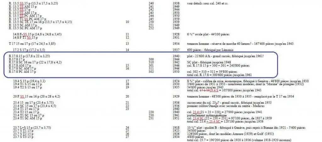

Ahora una tabla con la continuación del calibre 17.8 y sus análogos de la serie 3XX

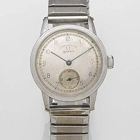

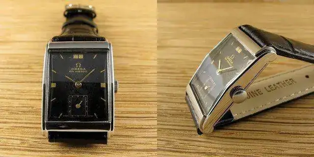

El calibre Omega 17.8 lo podemos encontrar con segundero a las 6 y segundos centrales. Posibilidad de incablock y antimagnético y presentado en relojes con caja rectangular y caja redonda.

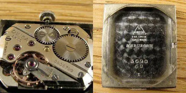

Ejemplo de caja rectangular sacadas de la red:

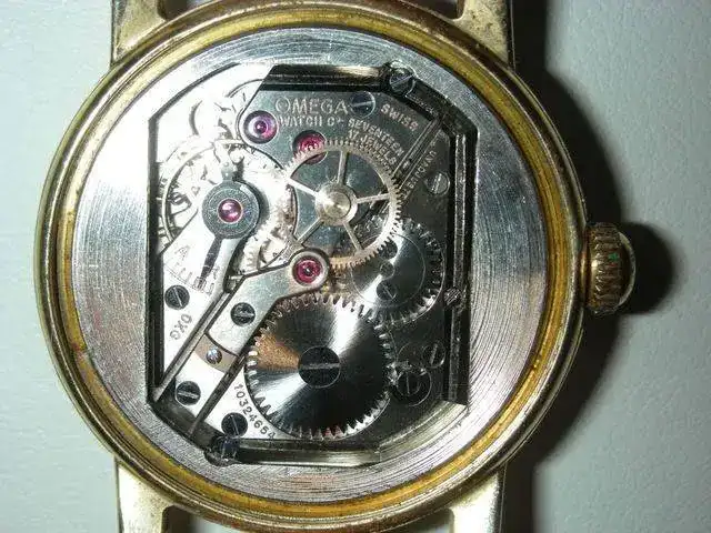

Vemos que se trata de un calibre rectangular; para adaptarlo a cajas redondas hace falta una bata de generosas proporciones -otra foto de la red-.
Aclaración: en este última foto aparecen las letras OXG en el puente del órgano regulador que hace referencia a que dicho reloj fue destinado al mercado estadounidense -USA-.

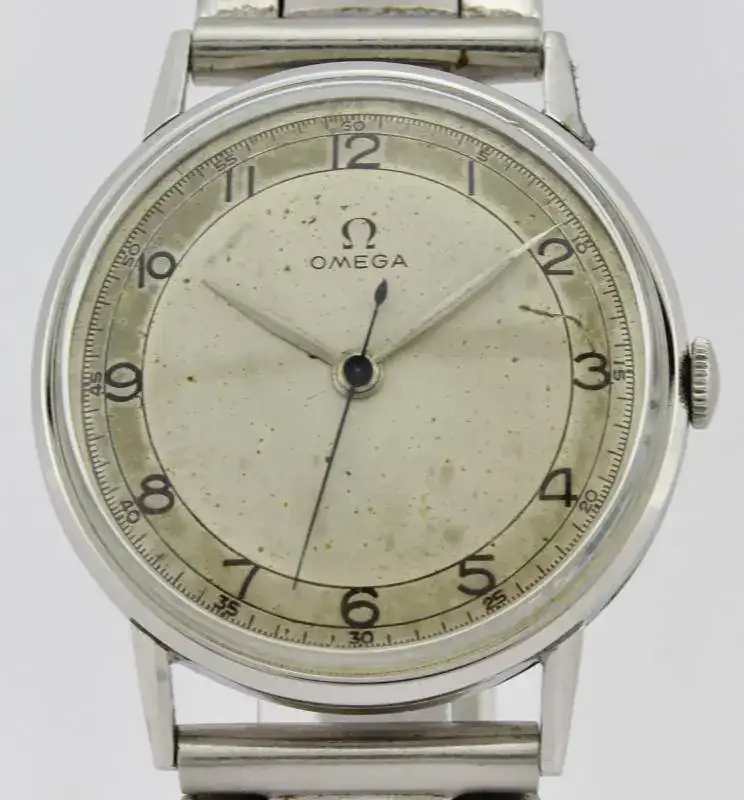

Incluso podemos encontrar alguna rara avis con el calibre 17.8 y certificación chronometre en el dial aunque no en el calibre -o yo no lo he encontrado-.

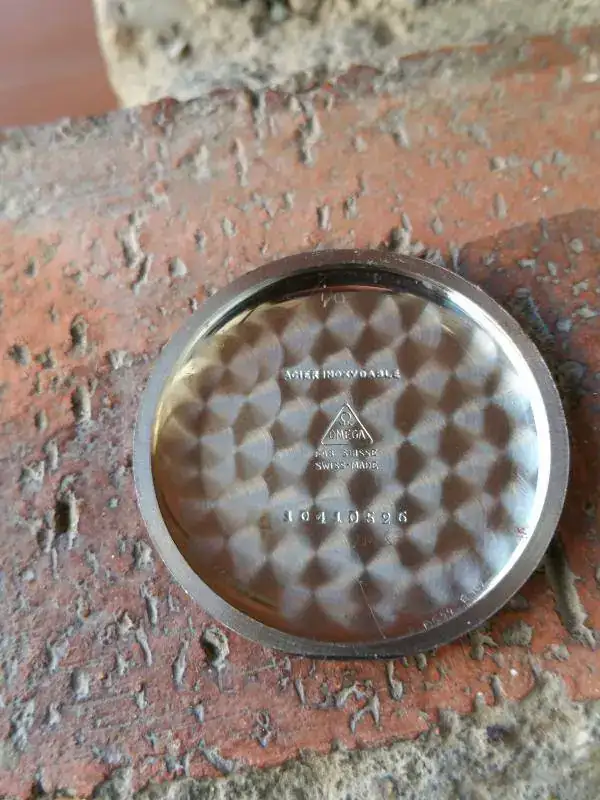

Podemos encontrar el 17.8 en relojes con tapa roscada -como el ejemplo anterior- y a presión.

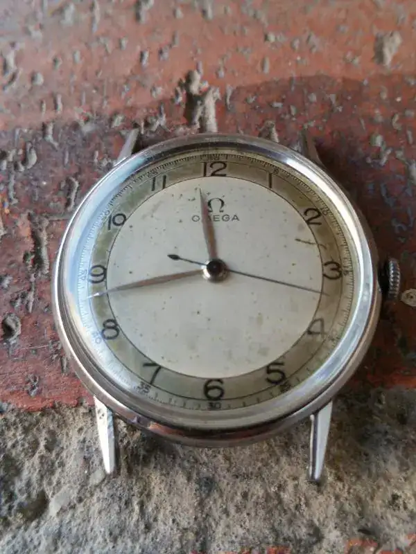

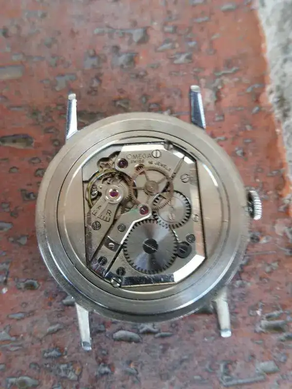

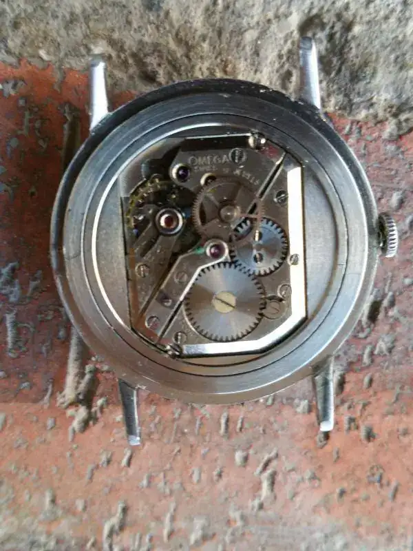

Y por fín el susodicho:
La aguja segundera es azulada y contrapesada en forma de hoja. La caja no ha sido pulida nunca y las asas estan perfectas.
Movimiento rodiado con 16 jewels, recordemos que este calibre podia tener 15-16 y 17 jewels.
Según su número de referencia 9.7XX.XXX lo situo entre el año 42-43.

Respecto a la producción,
te dejo un extracto de la lista oficial de calibres del Museo Omega :
