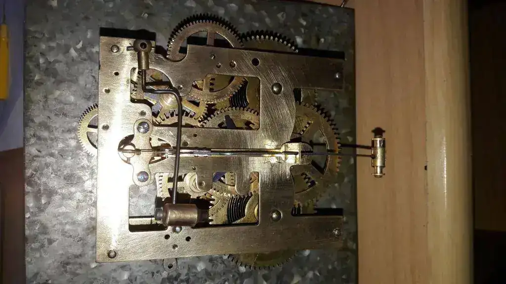

Lo primero que hice fue abrir la caja para extraer la maquina y verla en detalle, se había oxidado y picado por el tiempo y por un aceitado a base de aceite de oliva que se había apelmazado en los ejes hasta el punto que con la costra de oxido que había en algunas partes, hacía imposible girar las piezas, comprobé que los muelles estaban dados al tope, y que había que descargar la maquina para poder abrirla sin peligro de romper nada, por lo que tuve que echar 3 en uno para bañar casi todo y con un cepillo de dientes frotar y frotar ejes y pivotes y quitar la costra lo mas posible y retirar el áncora para descargar el tren de horas

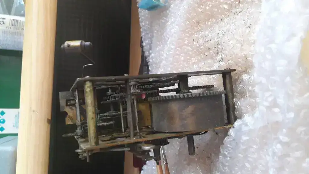

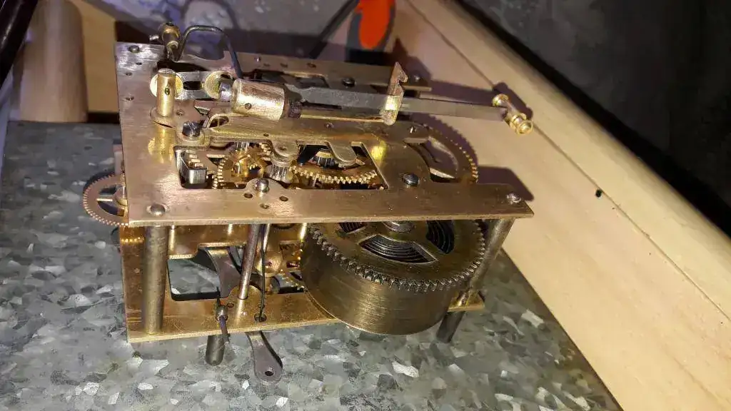

Aqui se aprecia el lateral de la maquina con el barrilete del muelle real, descansando sobre papel de embalar, ya con un aceitado previo y lijado de algunas partes para que pudiera girar, aqui el muelle real está descargado, tardó bastante pues a pesar de que estaba lubricado iba con el dedo frenando la rueda de escape para evitar una descarga excesiva
la maquina desde la vista cenital, se observa uno de los pinceles usados para quitar grasa, para poder descargar la sonería, lo que hice fue valerme de un destornillador y levanté la leva, no pude quitar el pasador de lo oxidado que estaba todo, y accioné el disparo de la soneria, fijándolo para que no cayera de nuevo y así se descargó, si se ven en un problema similar, y ven que no pueden quitar los pasadores, lo mejor es bloquear la leva en su posición alzada y dejar que el tren se descargue por si mismo....
Después de sudar por todos los poros, pude descargar la maquina con seguridad y poder desmontarla

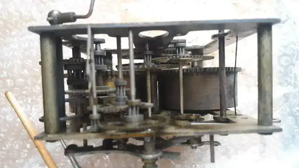

Imagen del tren de marcha sin el barrilete real, las ruedas que tienen un brillo parecen limpias, pero fue solo por el aceitado de 3 en uno y el pincel y la lija, realmente estaban oscuras, la rueda de la esquina del extremo derecho estaba doblada, para extraer los muelles reales en esta máquina en concreto, hay que quitar la rueda de centro, por lo que se quita el fijador en forma de volante, y se separa la rueda del eje horario, que no está fijada al eje como el resto, lo que permite extraer tanto el muelle de la soneria, como el de marcha

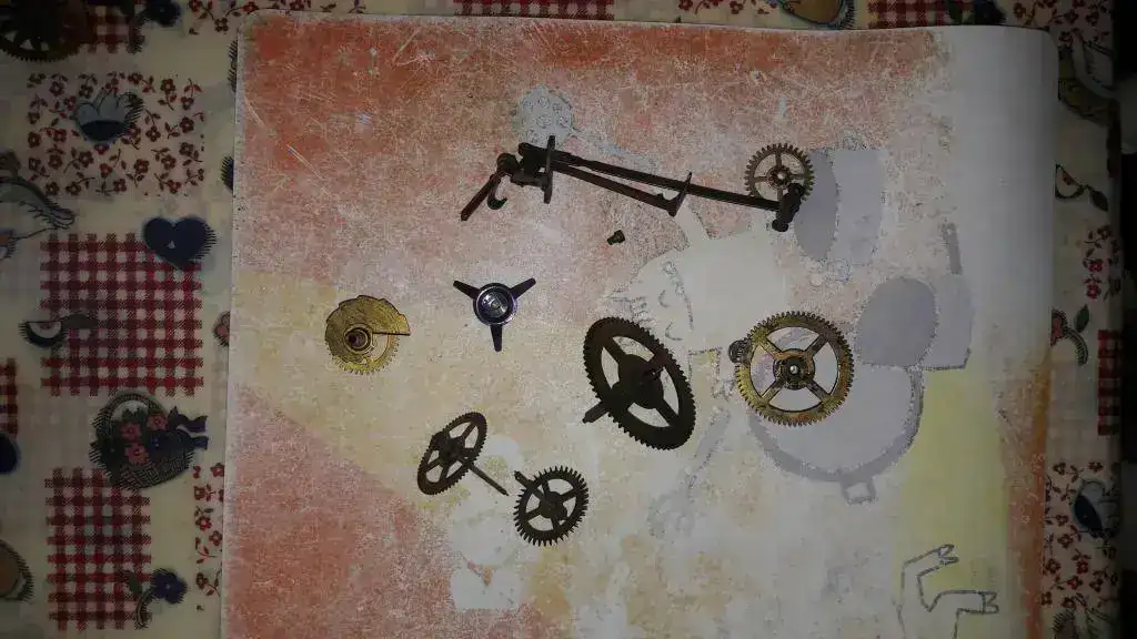

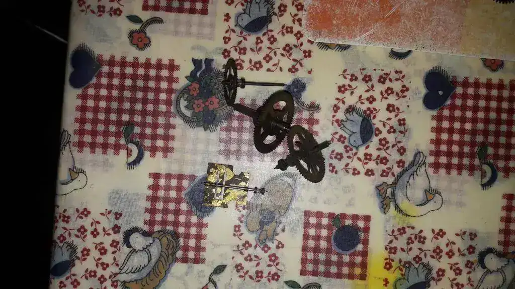

Ruedas del tren de la soneria, esta clase de máquinas tiene ejes y ruedas robustas, y realmente sorprende por lo poco que tiene de despiece

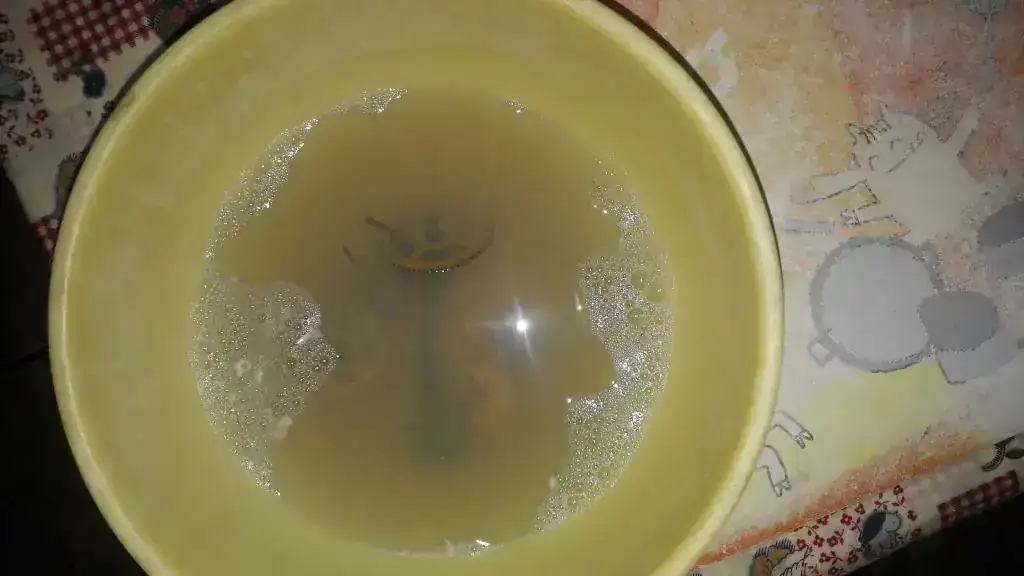

Las piezas las iba a tratar en dos baños, las mas oxidadas en un baño de ácido en frío, clorhídrico para ser exactos rebajado a 1M en un baño de 8 horas, para luego limpiarlas en agua destilada, y lijarlas, esas piezas tendrían otro lavado con el resto de sus compañeras, en el baño con una solución Elma 1:9 en agua caliente durante 4 horas

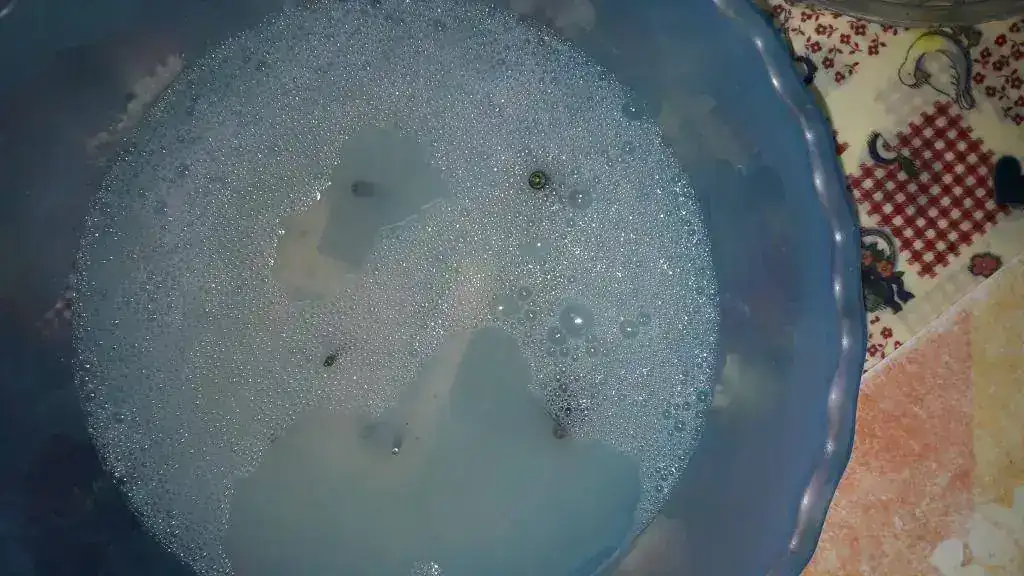

Bol improvisado de una ensalada de mercadona con una parte del tren de soneria, aconsejo que si se hace esto con agua caliente, intenten apartarse de los vapores de la solución mientras la echan pues contiene una base de amoniaco y es asfixiante no la huelan directamente como hice yo por descuido....
Cualquier bol sirve a este proposito yo tenia tres que había retirado del servicio de comida tiempo ha, para dedicarlos a limpieza, por estos han pasado dos junghans, dos relojes fusee, y un reloj longcase de 30 horas, así como un reloj estilo imperio

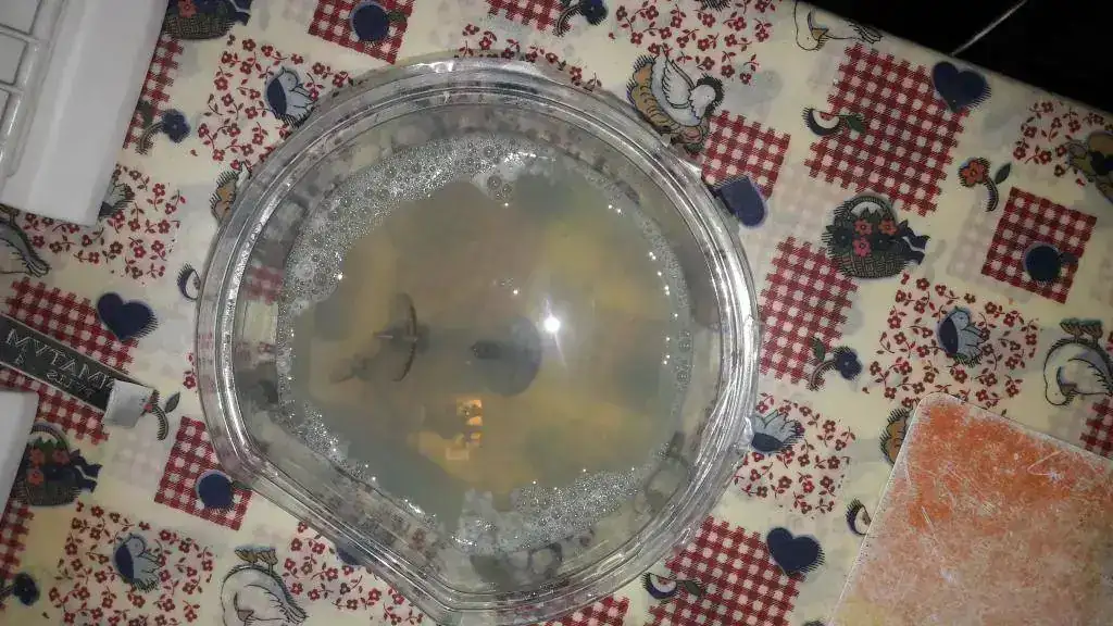

Este bol contenía las pletinas, con los puentes, los disparos de la sonería así como los pasadores de la maquina y las tuercas de los puentes

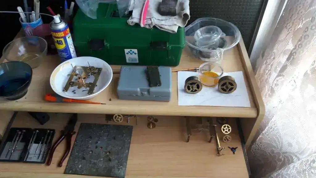

Aquí pueden ver un poco el despliegue de la mesa, con todo mas o menos ordenado, la maquina como ven tiene la pletina que da a la maquina ya medio montada, sobre el bol de la platina situé la esfera y luego la pletina para montar la maquina lo mas fácil posible

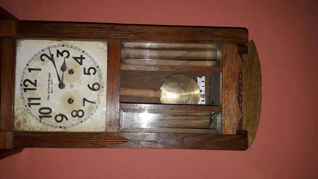

El reloj en la pared ya en estado de marcha, por la esfera no pude hacer nada, lo ideal sería decaparla y volverla a pintar, pero es algo que de momento se me ha quedado algo grande, a la caja le queda ponerle el vidrio central y el remate en la parte superior, el reloj tiene esfera sellada con inscripción viuda de Carlos Brugger, Alicante
Y bueno pues eso es todo con respecto a este pequeño Junghans, la tipologia de la esfera debe ser de la época del que tengo yo, aunque el mio es mas grande y la esfera sellada tiene la inscripción Benigno Martinez Mieres, la estrella de ocho puntas y la inscripción Junghans, están en ambas esferas a la misma posición relativa, lo unico que difiere es la caja en construcción y las saetas, esfera y maquina son idénticas
