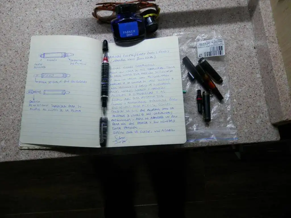

Estimados tod@s
Creiais que no volveria, pues qui me teneis.
Antes que nada decir que si no es correcto el poner esto aqui, por ser una monstruita(muy bonita para mi y que espero que os enamore) sea quitado de inmediato.

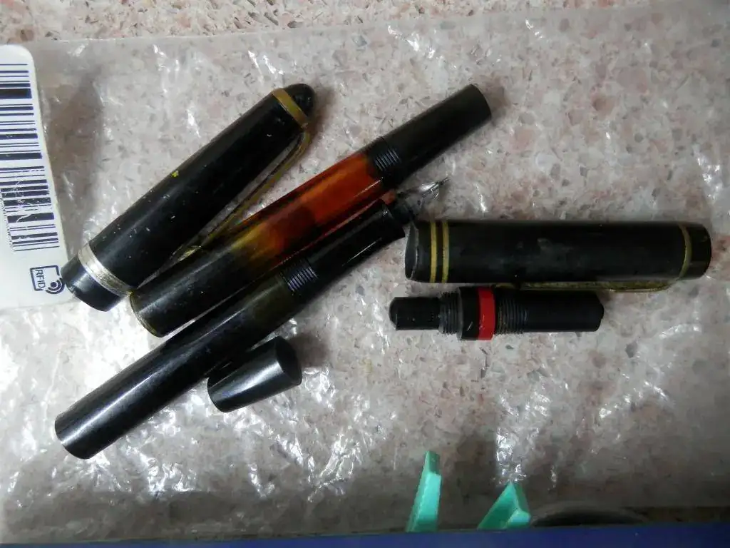

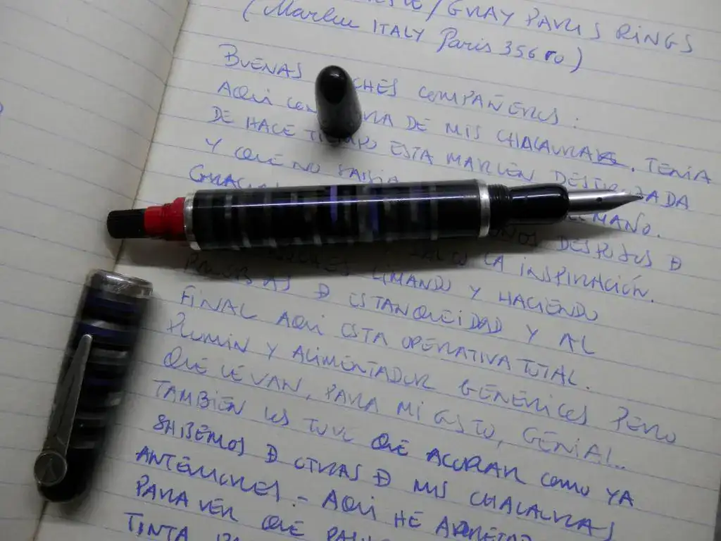

Como digo manuscritamente, me la dieron hace muuucho tiempo y no le veia solucion, unos rotrigs despedazados,supongo de cuando un rotring valia lo que valia y se podian reparar, me saltaron la chispa en mi "celebro" y me puse a ello.
El principal problema :el de la estanqueidad, que despues de mil quebraderos de cabeza lo causaba una de las arandelas metalicas del extremo del barril, estaba despegada y entraba el aire y salia la tinta lentamente pero salia.
Me costo encontrar la fuga pero quedo controlada.

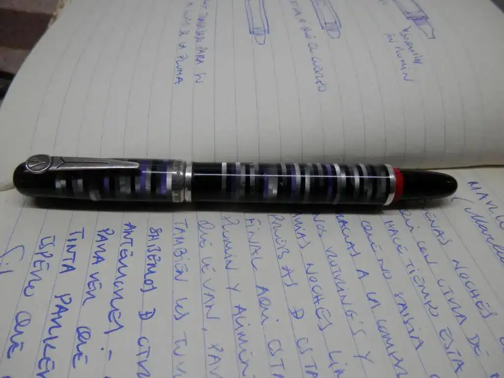

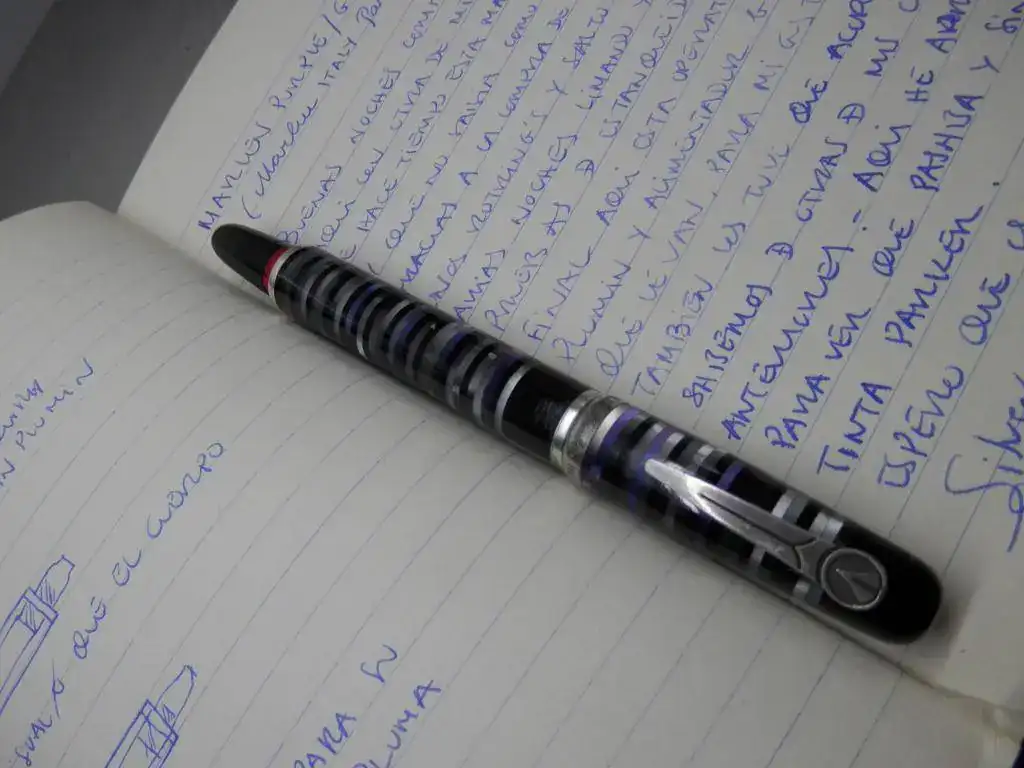

La primera prueba de escritura ha sido hoy y me daba respeto apretar pero luego aprete lo que apretaria con otra y la respuesta ha sido magnifica.
pd,

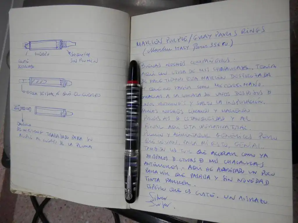

El culote lo corte a ras del barril y con un taladro hice el boquete del mismo diametro que el barril.
El embolo lo hice manualmente con una arandela de goma (lima que te lima suavecito y vaselina)
y se lo acople al del rotrig.Espero que lo veais con un poco de imaginacion.
P3230329.webpP3230322.webpP3230323.webpP3230324.webpP3230325.webpP3230328.webpP3230327.webpP3230330.webp

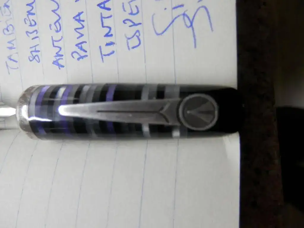

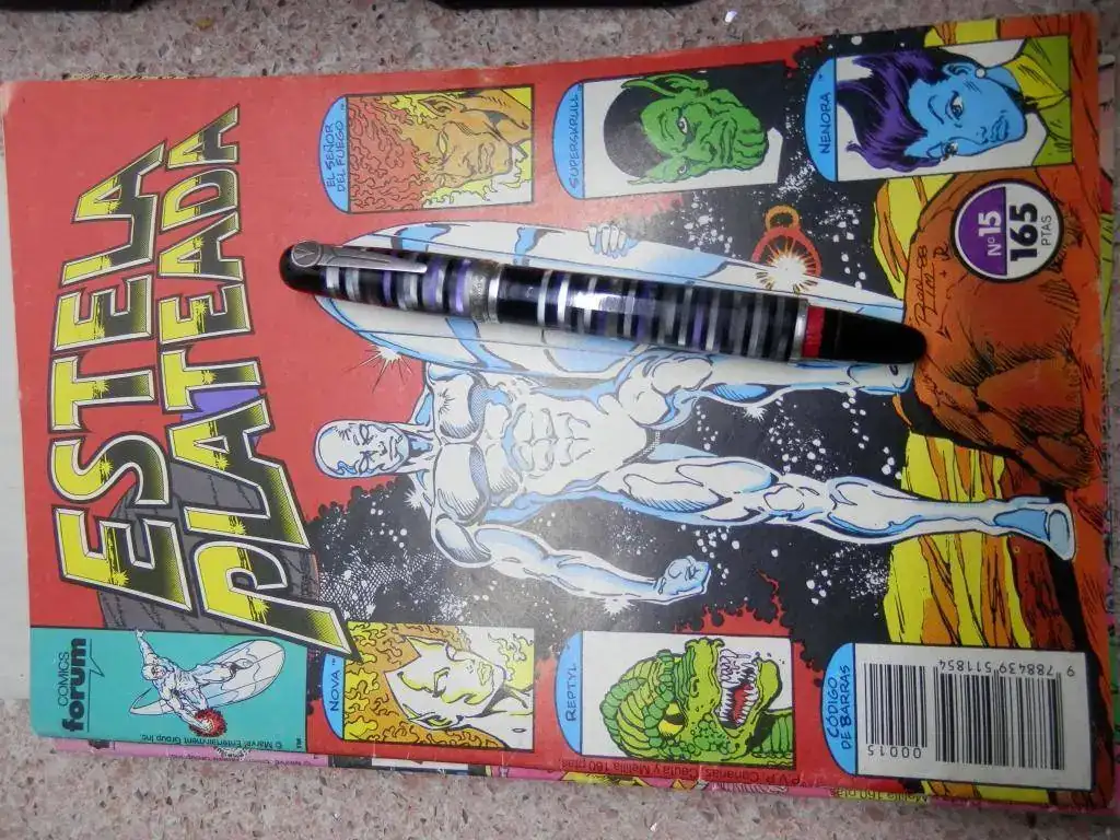

Sinceramente es complicado sacar la gama del coloreado en directo se aprecia muchisimo mas y mas si la vas moviendo/girando es hipnotizadora.
