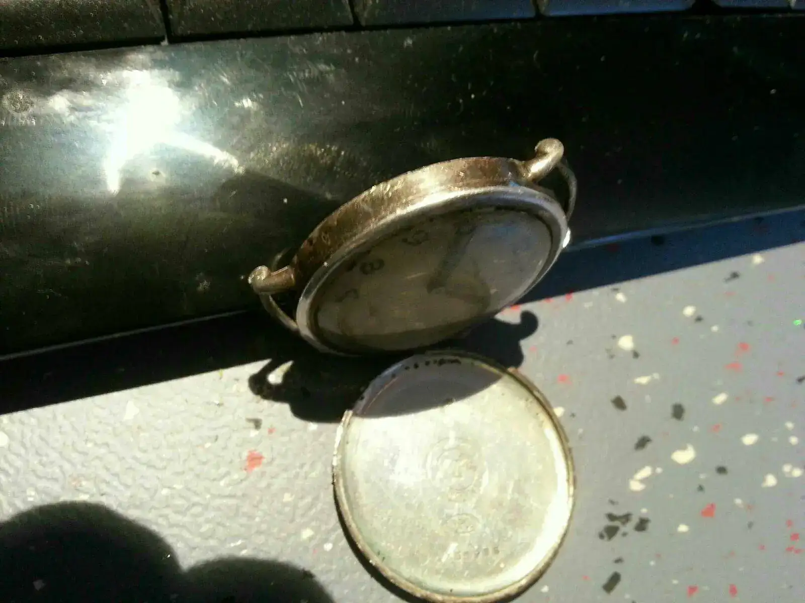

Ya veis el estado, pero caramba, tenía que sacar el reloj de semejantes zarpas, y ahora me entenderéis aún mejor:
A pesar de eso, la caja está bastante bien, sólo que alguien lo ha intentado abrir con un gato de coche, parece.
Más de uno habrá visto ya que es de plata la caja, pero yo lo confirmo :)

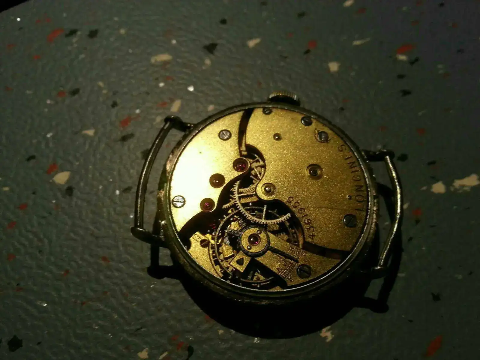

Y ahora le toca a su corazón. No late, pero con un poco de suerte, lo resucitaremos. No le faltan piezas aparentemente y el eje de volante está perfecto.
El calibre es 13.3? No consigo ver bien el último número.

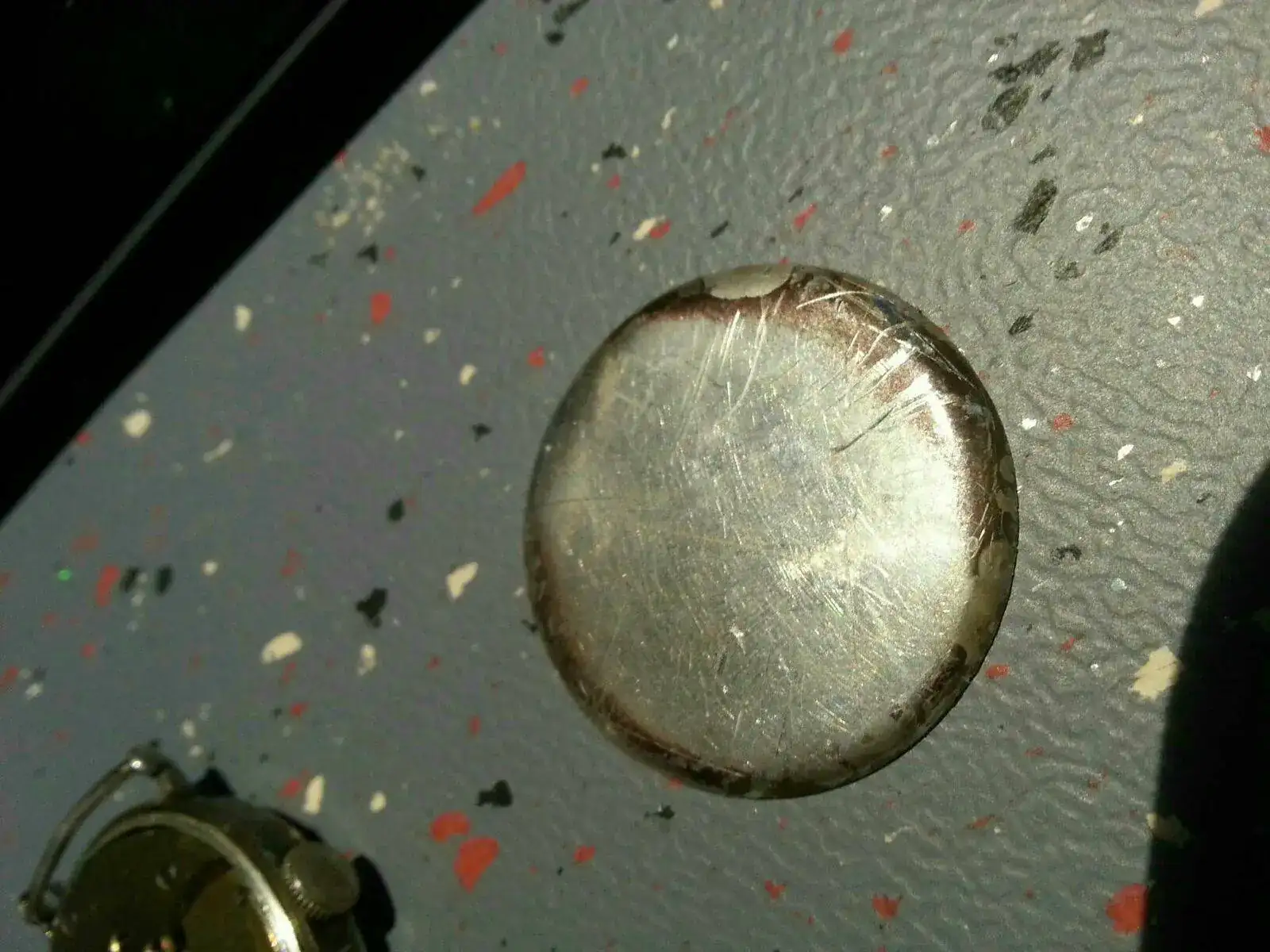

Cómo podría pulir la tapa trasera? Está llena de raspones. No puede quedarse así si consigo que resucite.

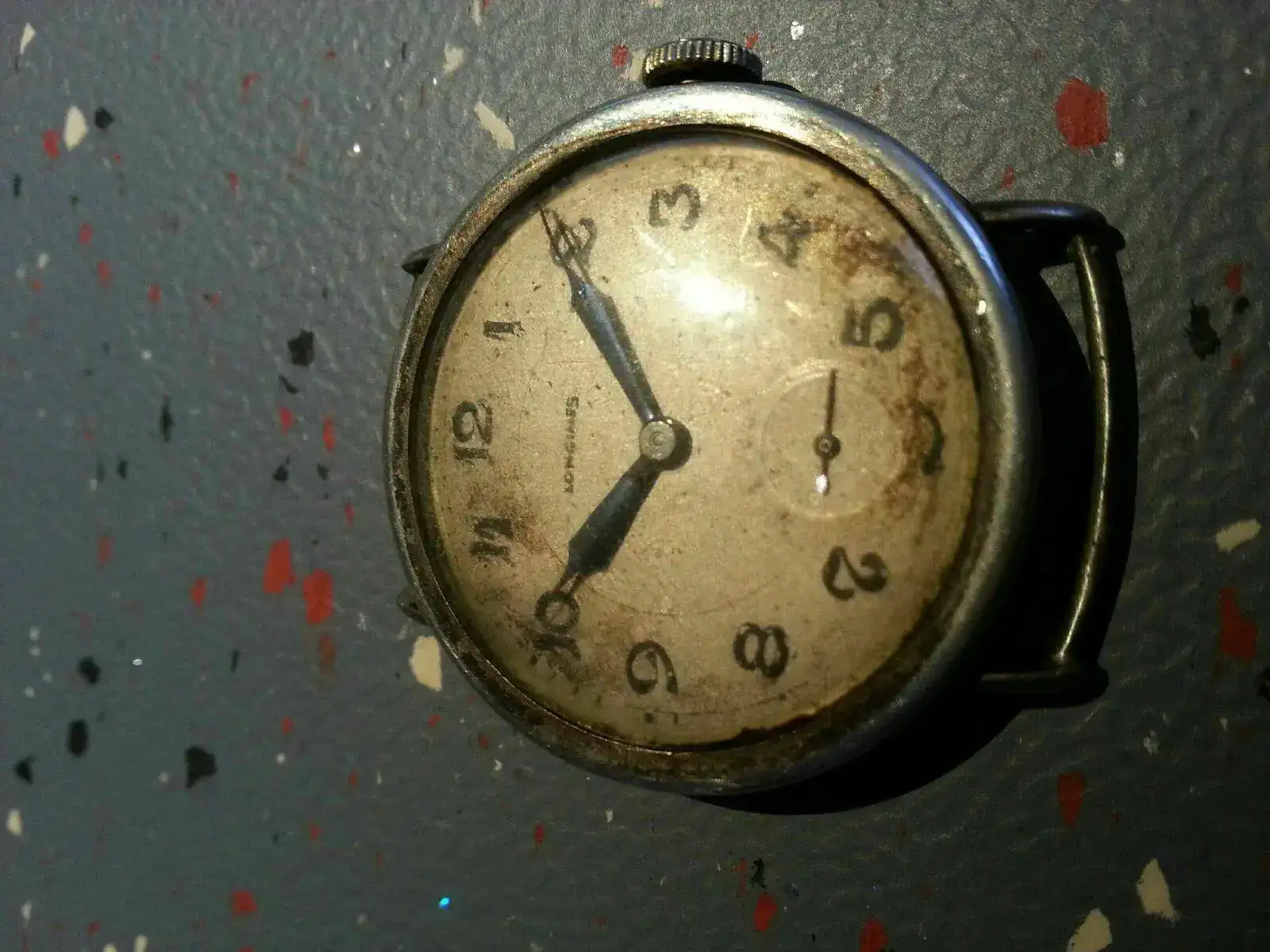

Sobre la caja un buen pulido y sobre la esfera ya no te digo de probar nada pues no sea que se estropee mas.

Buenas; buen hallazgo, Veo que la espiral del volante está toda al mismo lado que en el del Duward que estoy intentando revivir.
¿ Cómo sabes que el eje del volante está bien ?
Los rayajos son profundos, creo que no va a ser fácil,te vas a comer media caja un saludo
No es tarea fácil , creo que el vendedor desistió en reparar el reloj para ahorrarse problemas y traspasarlos al aventurado comprador , no es nada fácil conseguir fornitura para un octogenario Longines y la caja , aunque la plata es generosa , las marcas son profundas y precisa un joyero., siempre en mi opinión .

La espiral asusta bastante; es lo peor que le encuentro al reloj, junto con el mal estado del dial. Estado que mas de uno y mas de cien pensarán que requiere una restauración.
El "Algodón mágico" y similares no es muy recomendable para la plata porque es demasiado "mágico", demasiado agresivo. Pero esa caja requiere mediadas drásticas, y aún se quedará corto el algodón mágico, que te quitará sólo los arañazos mas superficiales. Hazte a la idea de que esos arañazos tan profundos se van a quedar ahí.
Hazme caso, primero prueba con el famoso Algodón mágico y después ya se mirarían otros sistemas más severos.
Si la caja estuviera solamente sucia no te recomendaría eso sino una amalgama a base de bicarbonato, friegaplatos y una gota de agua, que es mucho menos agresivo y limpia igual la plata, aunque con mas trabajo.

Efectivamente, necesita una limpieza entera del calibre. La cuerda aún no se, iré actualizando e informando a su debido tiempo.
Como ya han comentado por ahí abajo, la espiral está tocada, bastante. Pero confío que mi relojero de confianza sepa corregirlo lo suficiente para poder usarlo. La precisión no es algo que me importe en este caso.
La caja... UF! Jaja y la esfera seguramente se quede así. A mi particularmente, me gusta 😉
Efectivamente, la espiral está mal, pero confío en poder corregirlo.
El eje se que está bien porque oscila libremente 3 o 4 veces sin detenerse ni balancearse.
Con disimularlo un poco me conformo, no quiero quedarme sin caja. Pero al menos que no tenga esa presencia.

Con respecto a la espiral, es lo único que me hizo replantearme la compra, pero confío en que mi relojero de confianza me la pueda reajustar en un porcentaje razonable. La precisión en este caso no va a ser un punto fuerte, pero con conseguir que pueda volver a moverse en mi muñeca, yo me quedo contento.

Lo que te he dicho del bicarbonato solo vale para limpiar. El algodón mágico y similares sí pulen y eliminan los rallajos superficiales... así como chapados en oro de poco grosor y baños en general. Aviso a navegantes, por si acaso.
La caja al ser plata, yo que tú la llevaba a un joyero que a lo mejor en vez de quitar los arañazos te los cubre y así no pierde volumen.
Tampoco estoy segura que se pueda hacer. Pero creo que sí, lo que te pueda costar ya es otro tema...:whist::
Mucha suerte !!!!:ok::
Menudo curro te espera....y de la esfera ni hablamos. Lo unico para quitar los arañazos de la tapa si el grosor de la tapa lo permite, es una pasadita por el tornero. Lo malo creo yo, que es demasiado agresivo...;-)
Es en efecto un 13.34, yo tengo uno casi idéntico
Buen día "fred";el calibre de su Longines es 13.34. El calibre Longines 13.33... es un chronógrafo.
Este calibre 13.34 - se lo puede encontrar con distintos puentes. La cuerdas de los Longines por lo gral. viene con gancho especial llamado gancho T. Es que en la terminal de la cuerda tiene un perno que una de las puntas entra en el barrilet o cubo y el otro en la tapa. Recuerde que esta máquina debe tener mas de 80 años y su cuerda debe estar vencida??
El fondo de la tapa no es problemático. Lo puede esmerilar suavemente con un esmeríl (lija) ya que la plata es un material muy blando y no va a ofrecer resistencia. Trate de conseguir 2 o 3 grosores de esmeríl de mayor grano a menor. Este último el mas fino - lo dejará casi pulido??

Un truco, trata de darle con la lija más gorda pero de grano fino(un 360 ) o más bajo de las que usan los carroceros solo a los arañones más profundos, para no debilitar toda la caja. y ya le das una pasada completa con lija 500, 1000, etc y pasta. Pero con tiento y cudiado, la tapa queda.
La esfera una pena, pero aun así es un bonito longines.

Seguramente se quede así antes de arriesgarme a quedarme sin tapa...
Espero que consiga la cuerda. En mi tienda de fornituras tengo varias máquinas de ese calibre y algunos de ellos debe tener la cuerda rota.
Mañana voy a mirar entre la caja donde guardo las máquinas Longines 13.34 y sí usted tiene algún pariente o amigo en Bs.AS. pongasé en contacto conmigo por el privado - porque yo no hago envíos. Un saludo, Luis desde Argentina

Hoy he pasado la tapa trasera con un poco de algodón mágico y el resultado ha sido magnífico.
Para el resto de la caja he usado los consejos de Rafagil 😉

Al final para la tapa trasera he usado algodón mágico y ha sido sorprendente el resultado.
