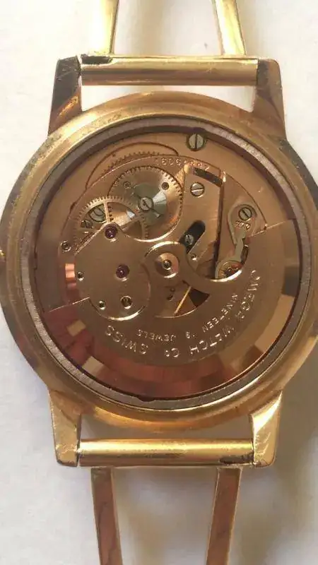

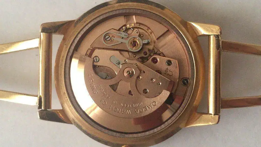

¡Buenos días, forer@s!
Hace sólo unos días que encontré estos foros, y gracias a ellos he podido saber más sobre este reloj que me viene de familia y del que desconocía todo sobre él, ya que no tenía documentación.
Aún así, y dado que soy un auténtico novato, me gustaría compartir con todos unas fotos del mismo y, si alguien me pudiese indicar más cosas al respecto del mismo, se lo agradecería muchíiiisimo.
De momento, por lo que he podido indagar con los datos que hay por aquí, parece que es un reloj del año 1958 por el número de fabricación (16 millones), es del calibre 491 automático con 19 rubíes, lo que encaja con la fecha, pero poco más he podido saber.
Es de oro tanto el reloj como el brazalete, del que por cierto no he podido encontrar si es original de Omega.
He visto por ahí que es "Jumbo", pero eso parece hacer referencia al tamaño de la esfera, no sé dentro de qué colección se enmarca.
Os adjunto las fotos, un saludo!
P.D. Mi interés es por conocer sobre el reloj y su historia, particularidades, etc, no quiero tasarlo ni venderlo. Gracias!

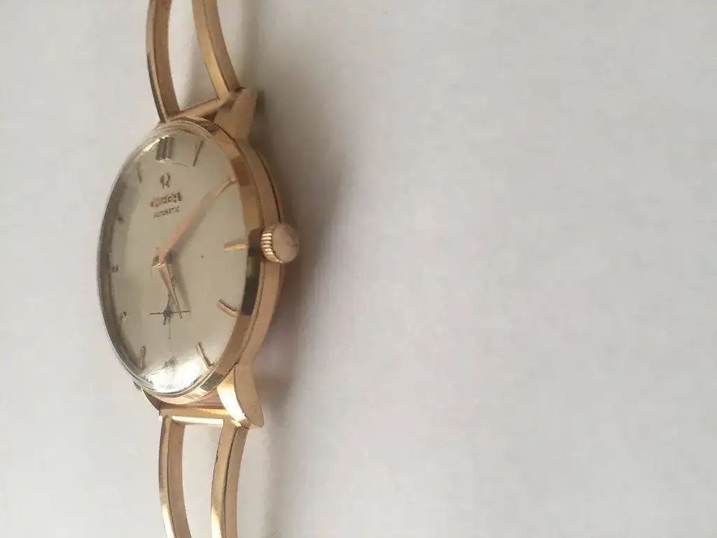

Datos te voy a dar pocos, sólo impresiones. De que es un relojazo a pesar de que me da la impresión de que ese “automatic” no está bien repintado y de que la pulsera es hecha por un joyero, no original Omega. Lo cual hace que una caja original de oro Omega y no de joyero sea muy singular.
A mí esas pulseras “Fraga” me parecen un espanto, si la guardas y con una buena correa de cuero marrón será un reloj estupendo para usar cuando uno va elegante. Edito para decirte que el plexi hay que cambiarlo y eso es muy barato.

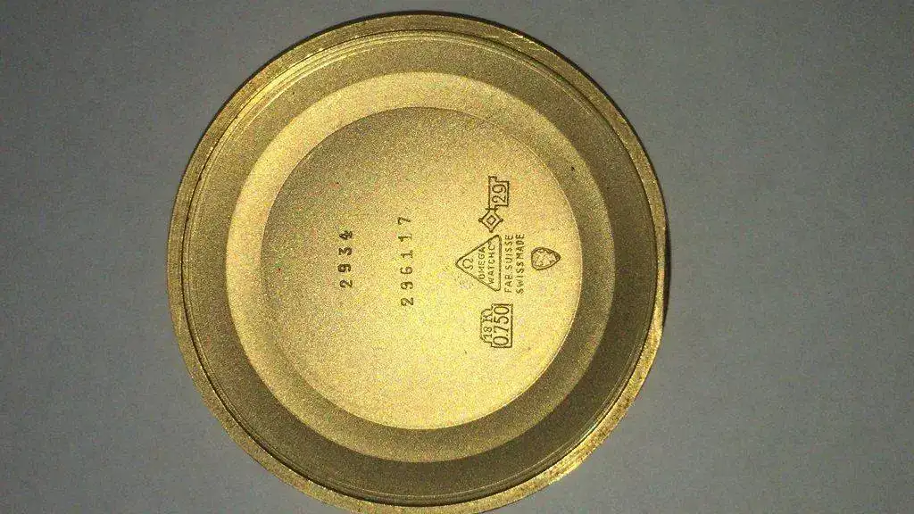

Tienes un buen reloj con caja original Omega de 18 k. Veamos

el cajista
Poinçon de Maître No. 5: Key of Geneva
[TABLE="class: fineshaded, width: 100%"]
[TR]
[TD]29[/TD]
[TD]Weber &Cie. SA[/TD]
[TD]Genève[/TD]
[TD]12.09.1934[/TD]
[/TR]
[/TABLE]
Swiss hallmarks from 1880: Gold 18
en tu caso solo te afecta la primera figura, no las otras tres que son de diferente oro o de plata.

Hola, tienes un muy bonito omega de 1958, calibre 491.
La caja me parece buena, el dial no logro ver si es original o repintado por la resolución de la foto, en principio me parece bueno
Saludos!
Buena caja suiza. El dial parece restaurado.
Enhorabuena, como ya te han dicho, tienes un bonito y buen Omega, con un calibre estupendo.
Jumbo, indica el tamaño del reloj, creo que el diámetro será 36 mm sin contar corona...grande para la época.
La corona no es correcta, debe llevar el símbolo omega, la puedes encontrar sin mucha dificultad.
Una foto más precisa del dial ayudaría, aunque parece restaurada.
Que lo disfrutes muchísimo.

No exactamente, a mis ojos es:
- Caja y movimiento original.
- Esfera original pero repintada.
- Brazalete hecho por el joyero.
- Corona no original.
En resumen, lo importante es todo original.
Una pieza maravillosa para iniciarse en el mundo del vintage: Correa de piel nueva, buscar la corona y tienes un Omega de campanillas.
Tienes un maravilloso omega 491, que es un calibre bastante raro y ademas impoluto. Caja en oro y ademas original omeha, que tambien es raro para esa epoca, el dial si parece repindado, es lo unico. Yo le guardava esa corres de oro y le ponia una bonita correa de piel (15€) ,le cambiava el plexi que esta agrietado(otros 15) y tambien le buscaria una corona original omega, no son muy caras y hay por todos sitios.
Con eso te qda un Omega TOP TOP y ademas con un añadido sentimental.
Muchas gracias por la observación, no imaginaba que pudiera darse esta circunstancia... o sea, el mecanismo original pero el resto fabricado por un joyero... ¿correcto?
No, la caja es Omega también. O sea todo el reloj propiamente excepto la corona es Omega, aunque la esfera está repintada. La pulsera como ya te han dicho es de joyero.
Bonito y buen reloj al que puedes mejorar con tres cosas "importantes" .... pero económicas: corona original, correa adecuada y plexi nuevo.
La esfera ya son palabras mayores y eso ya es decisión tuya. Que lo disfrutes. !!!

Mecanismo, movimiento o calibre, como nos gusta decir por aquí, es de lo mejor que fabricó Omega. Hasta hay algún forero de pro que no se corta en decir que es el mejor. Yo tengo dos y otros dos movimientos esperando caja, de acero por supuesto, para poder re-montarlos. La caja también es auténtica Omega y en oro hoy vale un pastón pero no para fundirla sino para gozarla. Ese armis no sé decirte qué es, habría que ver el cierre por dentro; pero si los compañeros dicen que no es Omega será porque lo saben.
