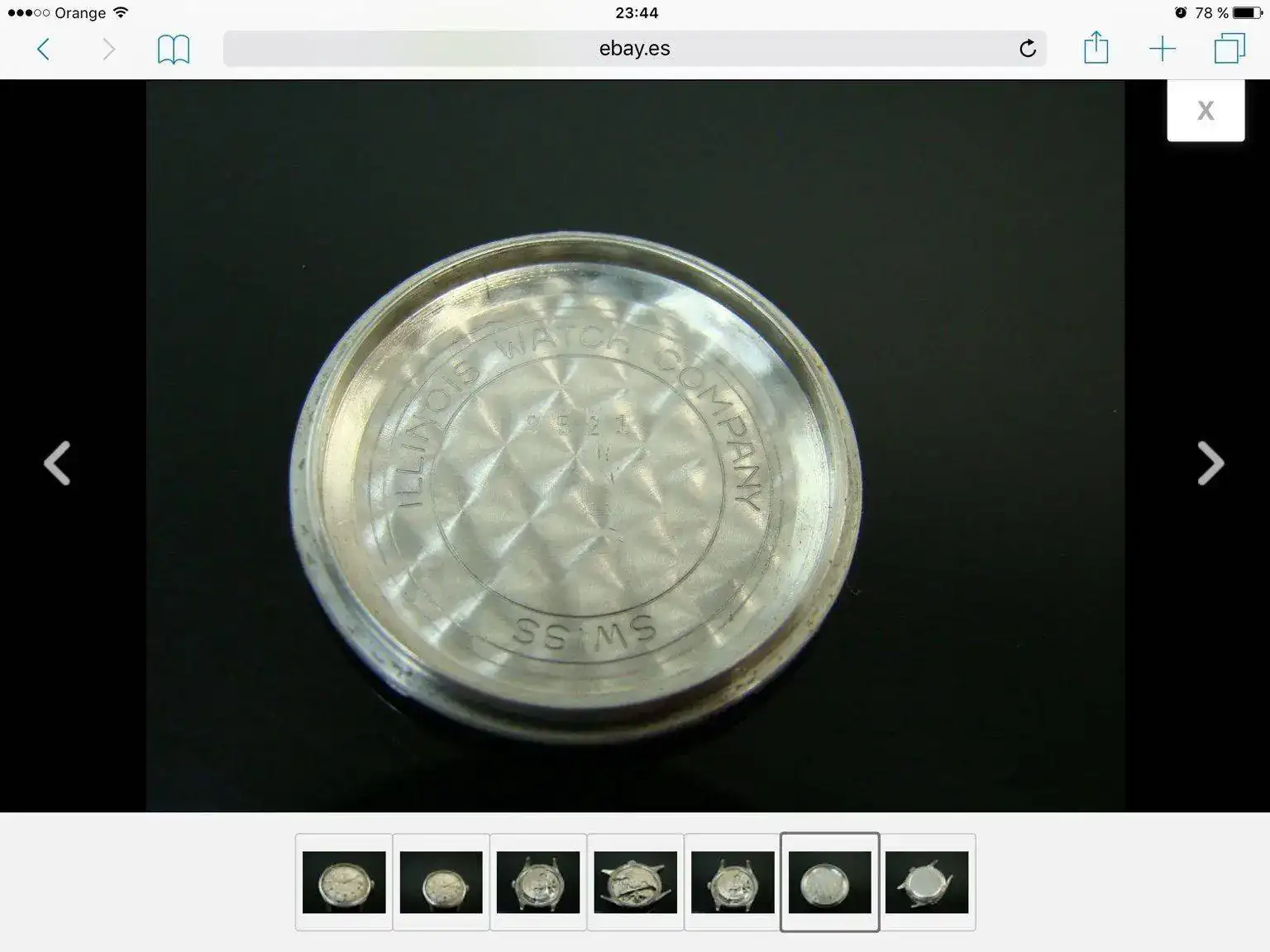

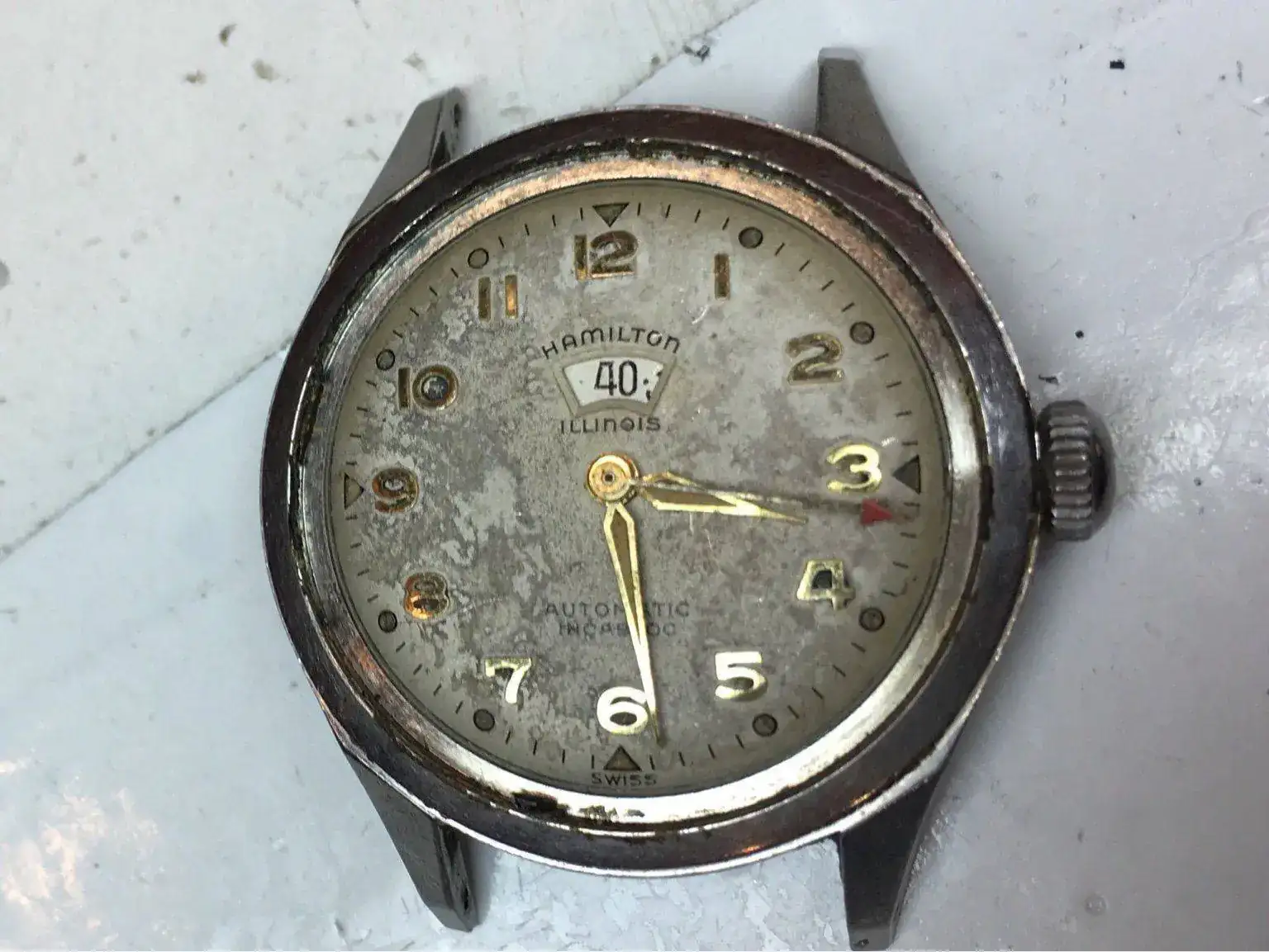

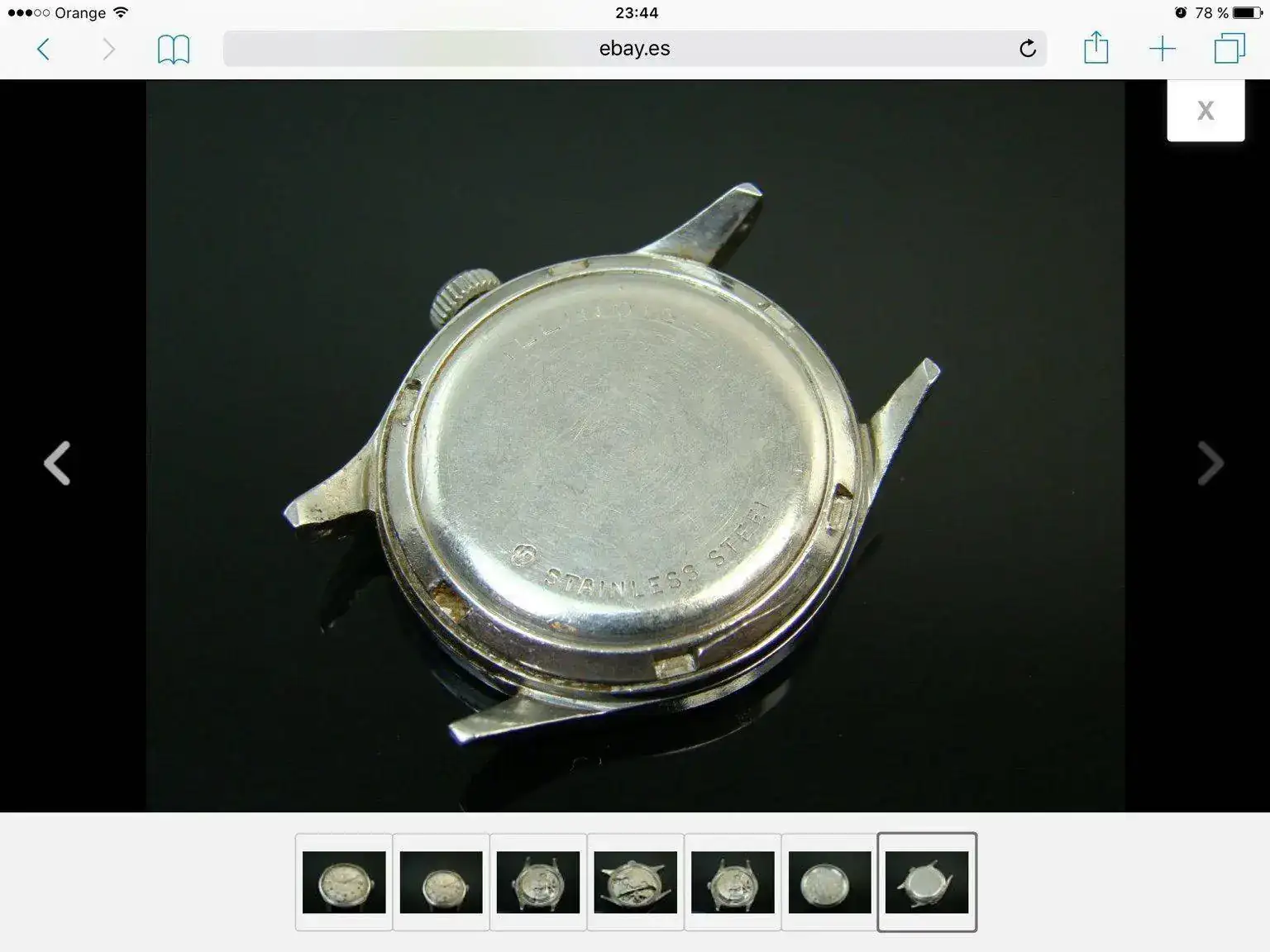

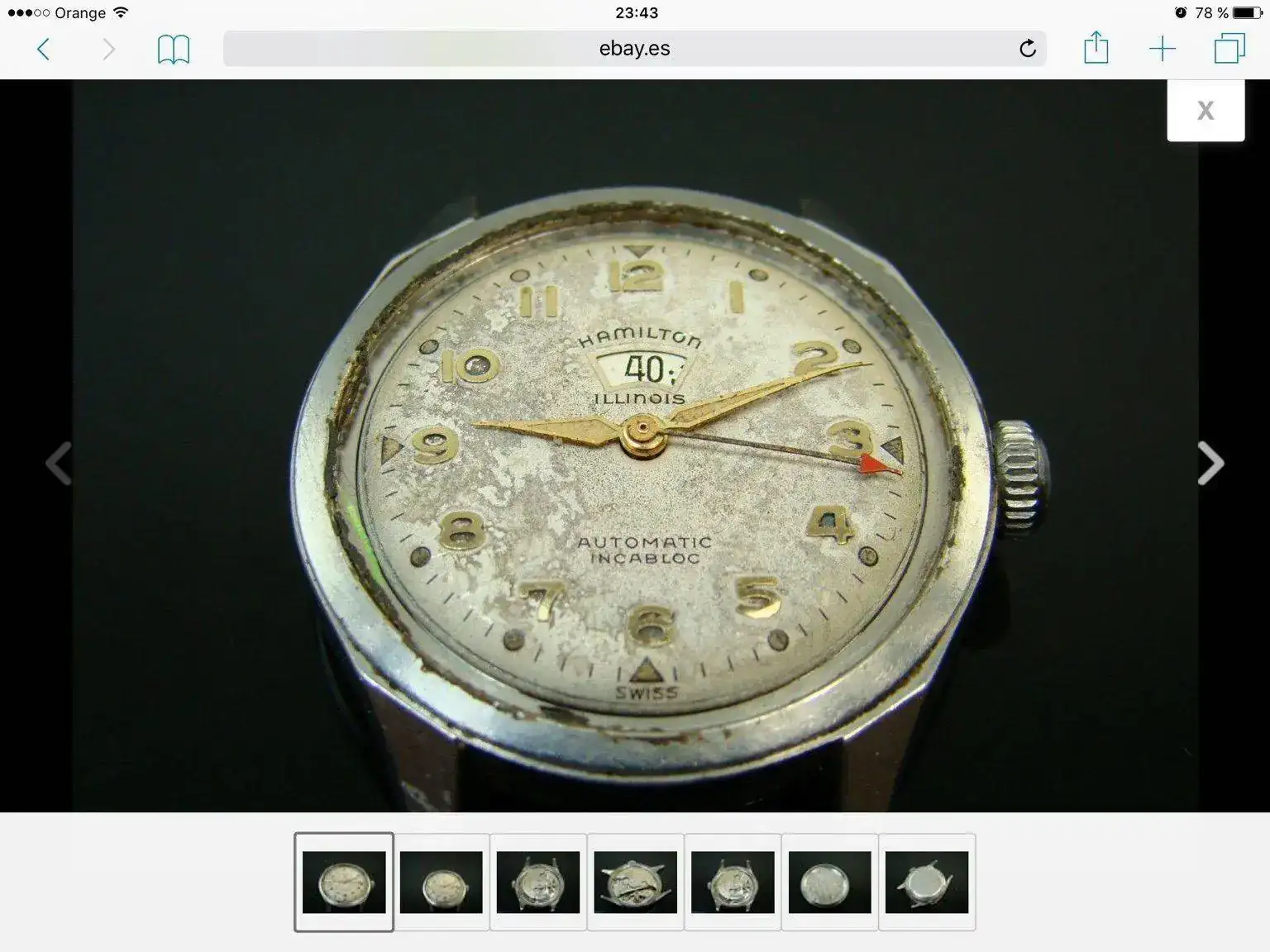

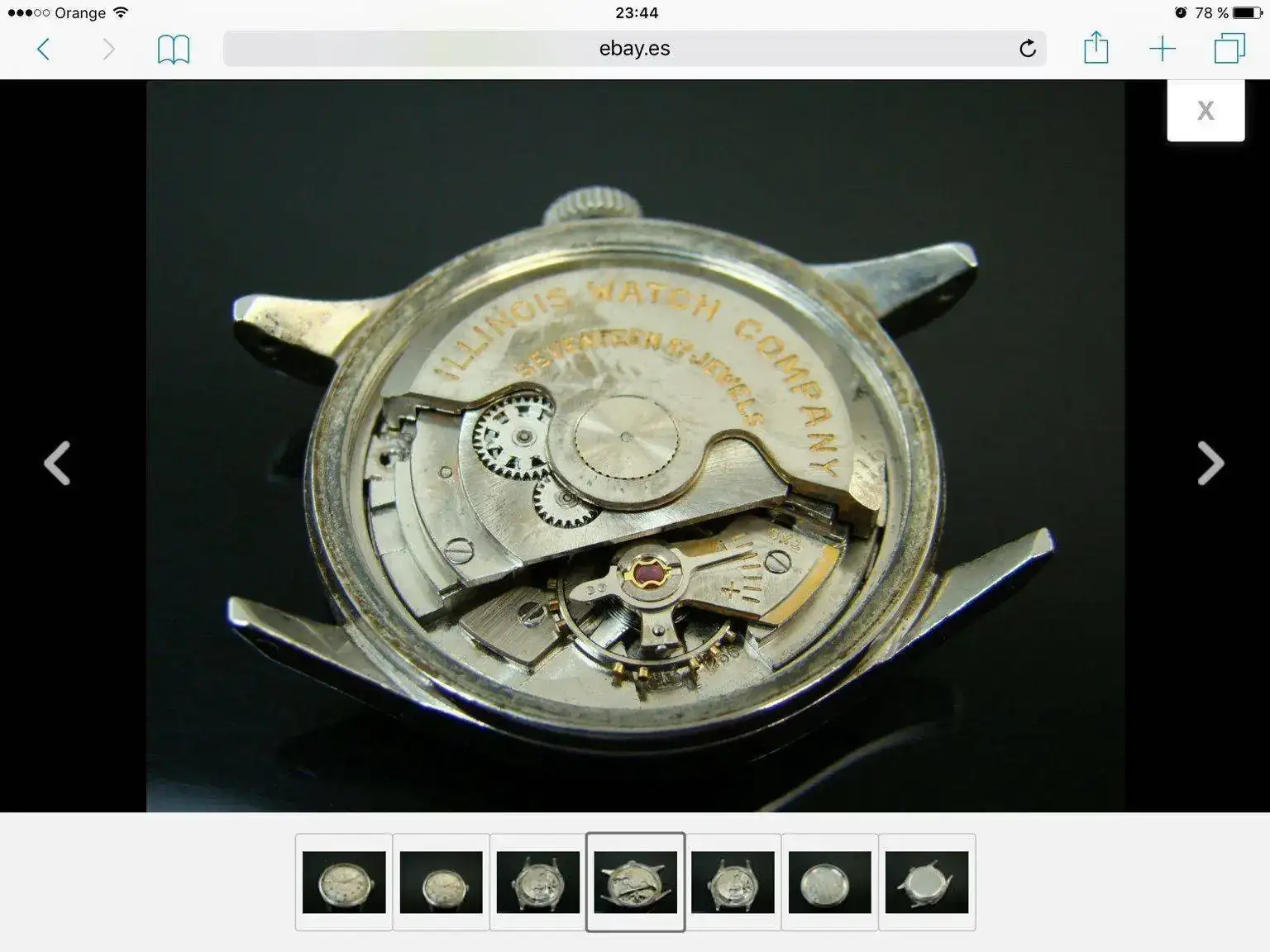

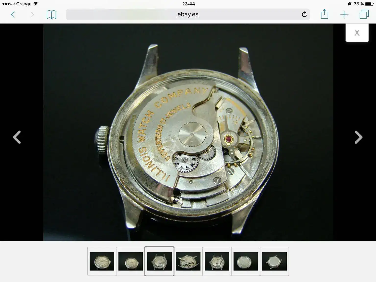

Buenas noches, soy el afortunado poseedor de un raro reloj muy original que me cautivó en cuanto le puse el ojo encima,imagino que tardará unos días en llegar desde tierras americanas, pero me gusto tanto que enseguida pensé en darle una oportunidad restaurándolo.
Me encanto la ventana con la reserva de marcha y el segundero rojo y quería recuperarlo dejándolo lo mejor posible ya que la esfera está muy mal y le falta el plexi, se trata de Hamilton-Illinois Modelo Signamatic B, lo he datado en entre el año 1953-1954, gracias a la fantástica chincheta sobre relojes Hamilton que hay en el subforo de relojes de bolsillo.
Eran relojes de gama baja dentro de la gama de relojes de Hamilton en esa época y por eso usaban los calibres suizos Marcados como Illinois watch compani y las cajas, de Hamilton solo llevaban el nombre propio,
Mi intención es restaurar la esfera, la caja, limpiar el calibre y si fuese necesario repararlo.
¿El problema? Pues que para mí relojero creo que es trabajo demasiado fino y quiero hacerlo bien, aunque me cueste más el collar que el perro. Y si me podéis facilitar contacto con alguien dé confianza para poder encargarle el trabajo. Os quedaré eternamente agradecido.
Bueno os pongo unas fotos de mi nueva criatura

Buen día amigos; interesante historia de esas 2 manufacturas. La máquina que nos muestran es un calibre ETA 1256 y flia.

Rafagil llevas toda la razón respecto a la historia de la Illinois, creo que yo me he expresado mal. El movimiento es suizo de eso no hay la más mínima duda, lo que quería decir es que el modelo va marcado cómo Hamilton-Illinois por qué era de gama baja respecto del catálogo de la Hamilton y de ahí el precio en el catálogo, unos 69$ dólares respecto a los marcados como Hamilton que eran más caros. Gracias por la corrección.:ok::

Gracias Don Luis, además de generoso es usted una enciclopedia, me apunto el calibre para una catalogación más precisa de este precioso reloj.

Buen día Molotov; es un reloj con una "complicación" (así se le dice) que haría falta un buen relojero que conozca bien esta "rareza" y en Madrid lo puede encontrar. Este reloj como casi todos tienen algunas debilidades y este lo tiene el problema en el mecanismo donde va la reserva de marcha??
Hay muy pocos relojes con esta complicación que lo hace ser muy coleccionable.
Aquí lo pueden aconsejar a un buen relojero y deje que el se encargue del cuadrante. Este merece un capitulo aparte.
No es muy común ver un reloj que lleve las 2 marcas!!!
Espero que se encuentre todo en su lugar porque es difícil encontrar fornituras. El resto de la máquina a pesar de ser unos de los primeros automáticos que sacó ETA - su máquina es muy buena y a eso sume esa "complicación!!!... Ca siná...

Buenas tardes noches, pues refloto el hilo por qué ya ha llegado a casa el pequeño Hamilton-Illinois y parece que está mejor de lo que yo pensaba en un principio, el calibre una eta 1256 en principio parece que solo está sucio y falto de cariño, pues al darle un pelin de cuerda y sacar la tija para ponerlo en hora, por ver si se movía bien, se a puesto a andar como un campeón, la caja del reloj está mucho mejor de lo esperado pues sólo tiene más mierda que el palo de un gallinero, debido a la falta del plexi, son restos de pegamento del anterior plexi, y en principio según mi relojero " solo habrá " que restaurar la esfera, así que estoy bastante contento, cuando tenga el relojito en condiciones de ser presentado en sociedad ya pondré fotos.
Dejó una ya en la mesa de operaciones.
Así sería la esfera original.
