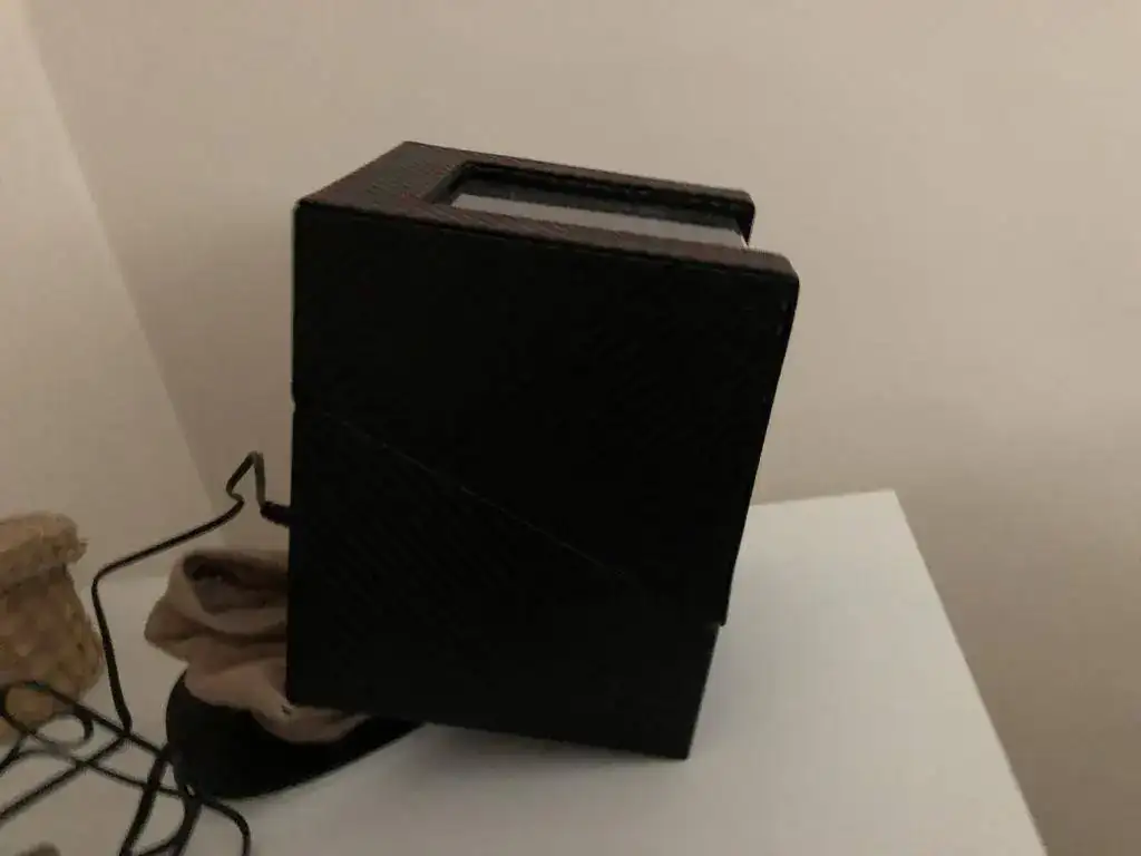

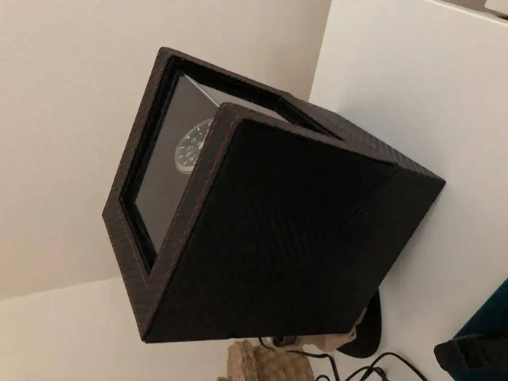

He comprado un watchwinder, para cargar mi Seiko 5 los días que no lo uso, pero para que cargue , tengo que ponerlo en una posición más vertical, poniendo algo debajo de la base, si no, creo que no mueve la masa oscilante al estar demasiado horizontal la posición inicial.

Carga en ambos sentidos. Pero en su posición normal creo que está demasiado horizontal y no llega a mover la masa oscilante. Tengo que ponerlo asi

Gracias, el tuyo está claramente en una posición más vertical que el mío.
Los de alta gama reposan en posición vertical, Swiss Kubik, Buben & Zorweg, Chronovision, Modalo, etc.

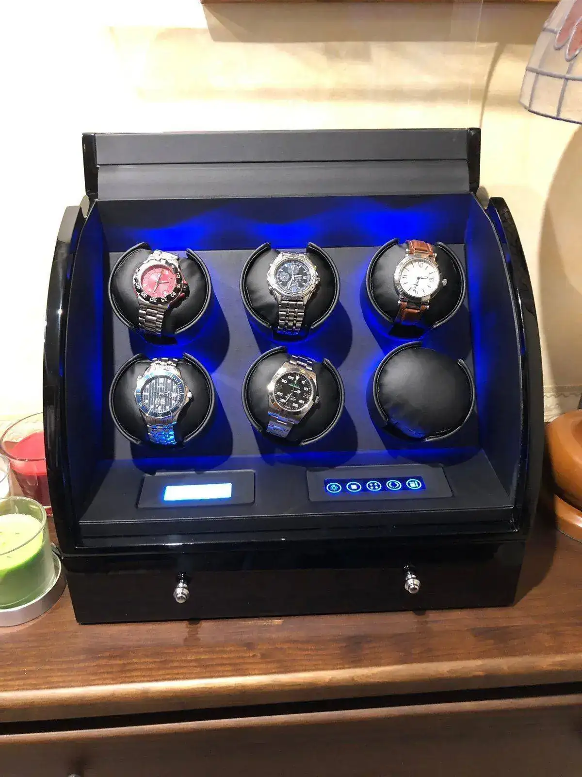

Pues el mio carga estupendamente, en cuanto a la posición, si es la que trae me imagino que servirá....porque lo estás poniendo correctamente No? No será de otro careo el cuadrado??
El Wolf 2.7 que tengo a precio de guasa en el FCV, los tiene en posición vertical y carga de maravilla.

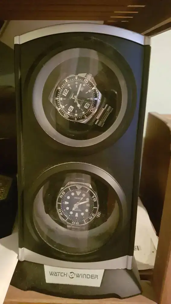

Perdón por el off topic pero si puedo preguntar...
Qué modelo es este?
Muchas gracias!
