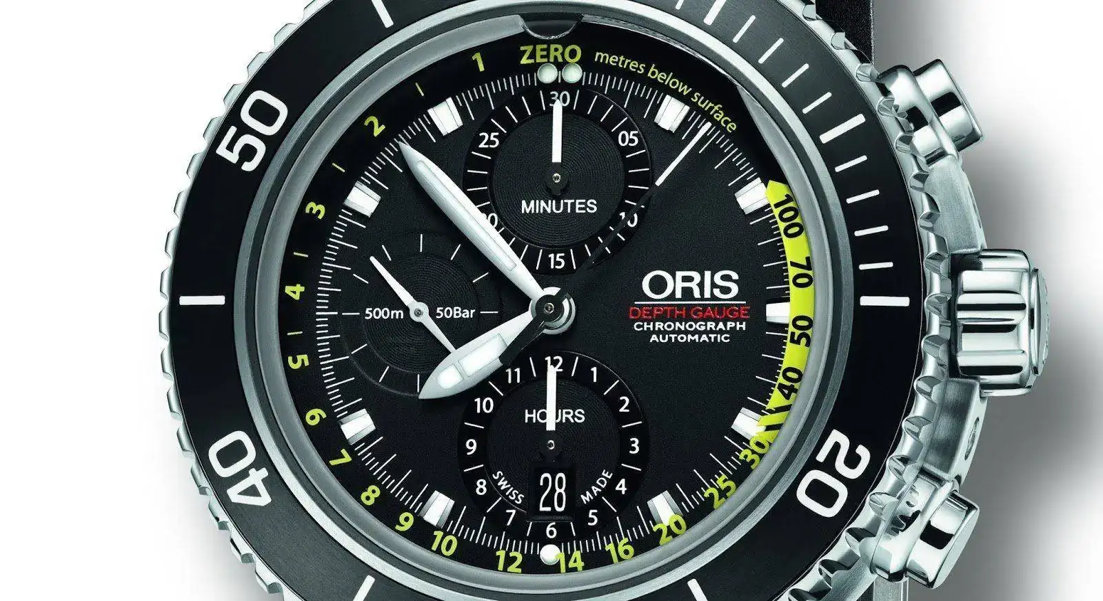

Oris Deep gauge. Opinión, criticas, halagos..
  • Iniciador del hilo Iniciador del hilo GusDiver
Molan!!!
Averigue e tema del conducto y nos podrá decir también Jabba. Trae útiles de limpieza para después de cada inmersion. A diferencia del casio. ( Y no solo en eso). No queda agua sucia o estancada ys que es muy fácil limpiarlo. Al igual si entra polvo, es ponerlo bajo el grifo y listo es un reloj herramienta muy bueno
El gauche es bonito pero para mi el diver más bonito de oris es el carlos coste cenote sin duda
Es un Oris, es un divertido, tiene un profundimetro... y es muy chulo, buena elección, a por el.
Muy chulo ese reportaje con unas fotos en las que se ve el Oris en su elemento y cumpliendo correctamente.
La verdad que el grosor y tratamiento anti reflejos del zafiro y otros aspectos de la caja hacen de este Deep gauge un diver notable.

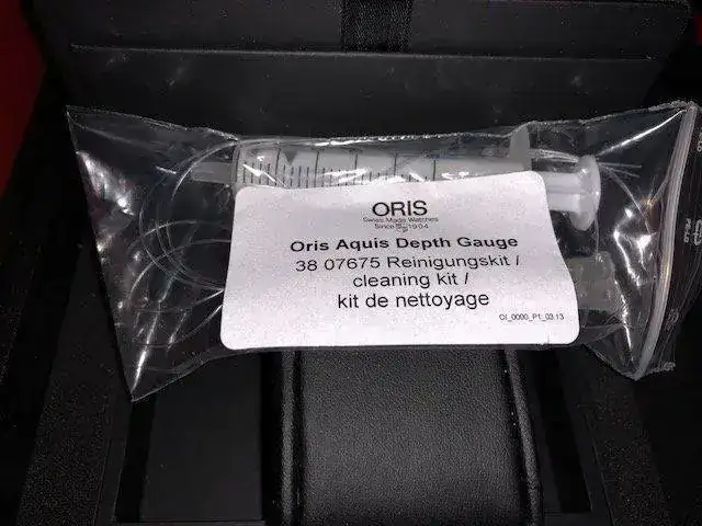

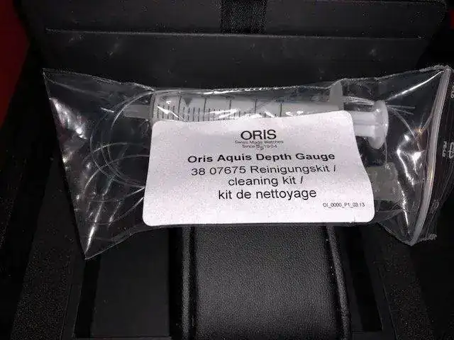

La única duda que tengo es si se limpia ese orificio de entrada de agua con algún útil que trae de dotación o tan solo con agua dulce.
Las dos cosas Javi
Efectivamente, trae un útil de limpieza para limpiar el conducto, yo no he tenido necesidad de usarlo, aunque me he bañado con él en piscina y en playa. La verdad es que la presentación y la dotación del es impresionante, adjunto fotos para ponerte los dientes largos :D

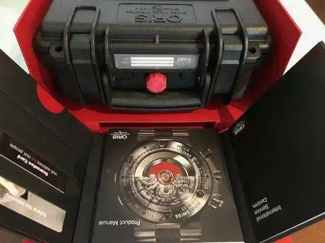

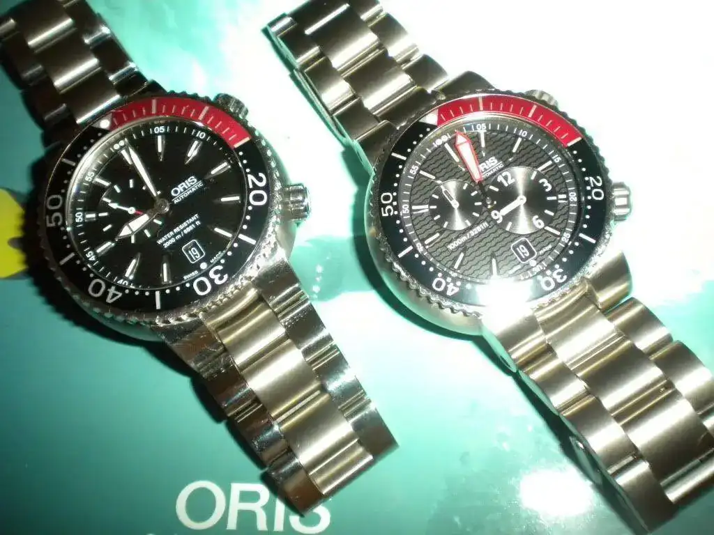

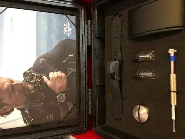

Ver el archivos adjunto 568409Ver el archivos adjunto 568410Ver el archivos adjunto 568411
Muchas gracias !! Por el dato y las fotos. Imaginaba que oris. Siendo marca de renombre y sacando ediciones para apneistas. No iba a hacer un truño.
Creo que lo pillsre nuevo
Como ya han comentado, sí que facilita Oris un instrumento para limpiar el tubo capilar. Pero yo pongo en duda que sea muy efectivo.

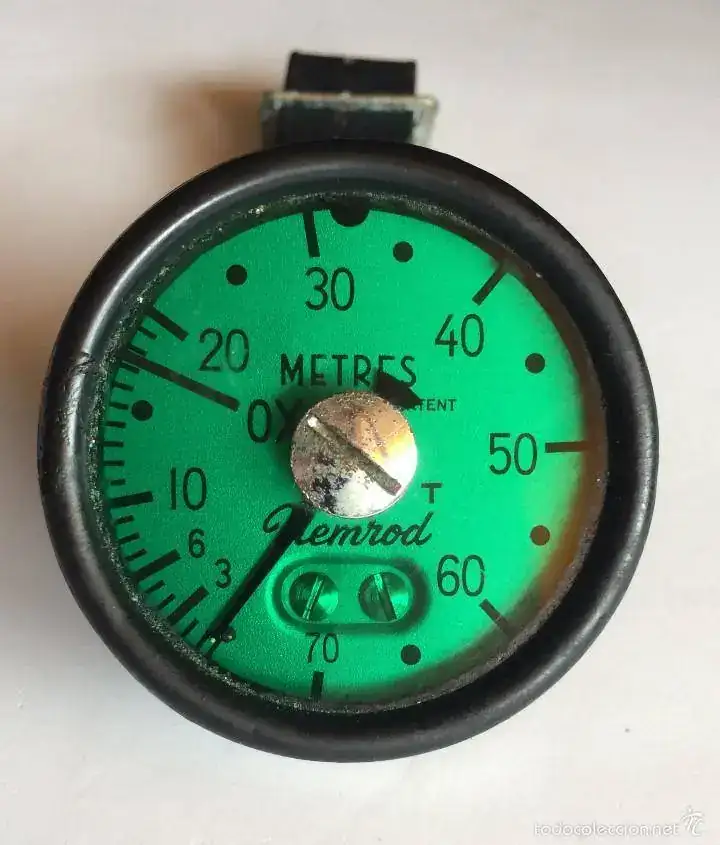

Hola amigos:
La famosa ley de Boyle-Mariotte, se llama así, porque fue descubierta por el físico y químico británico Robert Boyle en una fecha aproximada de 1662 y de forma independiente por el físico y botánico francés Edme Mariotte hacia el año 1676 y establece que existe una relación directa entre la presión y volumen y es inversa con respecto a la temperatura.
Curiosamente los norteamericanos y británicos le llaman la La Ley de Boyle, cuando en el continente europeo la llamamos de Boyle-Mariotte. Curioso, porque parece ser que fueron (¡doce años!) "simultáneas", al menos el francés no sabía del galés, ni de su descubrimiento. Pero así le llamamos aquí.
Bueno, pues es fácil realizar la experiencia. Si ponemos una botella vacía boca abajo y la bajamos en la piscina, en tres metros, el agua penetra hasta una cuarta parte de su volumen. En 10 metros (ya no en piscina, claro) la mitad. En 20 metros 1/4 queda libre, en 30 metros queda libre 1/8, en 40 metros 1/16, en 50 metros solo quedará libre 1/32 del volumen, en 60 metros 1/64... etc. Cada 10 metros la mitad del volumen restante.
O dicho de otra manera, si bajásemos a 60 metros una botella de cocacola vacía y abajo le pusiéramos el tapón, al llegar arriba tendría dentro 6 atm de presión (vuestro coche se soporta con neumáticos a 2 a 2,4 atm), con lo cual reventaría. (y si no... casi) Eso sí, no causaría daños, porque el volumen ocupado casi todo por agua impide la explosión. Si se llenase con aire (de la boquilla del buzo) seguramente al subirla reventaría por el camino.
Un avispado dirá: Sencillo, le ponemos a la botella (al tubo del Oris) forma de cono, y así las medidas serán proporcionales. Pero, resulta "imposible" porque haciendo un cálculo fácil el canal del Oris tendría que tener sesenta y cuatro veces más volumen al final que al principio... o sea, un capilar frente aun "tubarrón". Imposible.
Pero, permitidme que recuerde mis años de mocedad. Entonces lo de la electrónica, como que no. Ahora yo con mi citizen promaster doble pantalla tengo no solo profundidad sino indicación del tiempo de inmersión (y puedo calcular además por acumulación de número de inmersiones, -pues las graba- cuando puedo volar luego, cosa que no se suele hacer con riesgo de embolia...)
Decía que antes eran estos los batímetros (así les llamábamos). Yo tuve el Nemrod, español, el de columna y luego otro que además sí venía con aguja. Veis que en el de aguja, la mitad no es a 10 metros, lo que el italiano y el nemrod de columna sí traía. Ese Nemrod de columna de agua, era idéntico al italiano. (no he encontrado mejor imagen, y no los tengo ya, claro) El nemrod representado a la izquierda, al ser de aguja y mecánico, está mejor realizado, al activar una aguja mediante un engranaje de desarrollo proporcional. No estaba mal
GetImage
Bien, dicho esto, añado sobre lo ya dicho por un compañero que Oris no ha inventado nada. Nemrod fabricaba esto en 1.965. Supongo que Mares, o Beuchat, o ... otro tanto.
Mi opinión es que es una complicación que dará problemas y por más que se limpie, siempre habrá un resto. De salitre (cuyo volumen altera luego el volumen y por tanto la escala) o de otras cosas que vayan entrando. O sea, que habrá que cambiar el cristal de vez en cuando.
Dicho lo cual, yo estaría encantado de tener un reloj así... sin el profundímetro. Es una preciosidad, No sé lo que pesará. Al final llevo más los citizen, seiko que son ligeros por mecánicos que los otros más pesados. Y es que una cosa es que sean bonitos, y otra muy distinta es que los lleves igual de a gusto. Y la realidad es que cuanto más ligeros, mejor.
En fin, he divagado un poco. Pero ya sabéis. Lo escrito se lee o no.
P.S. En el comentario y en el "cálculo" no he tenido presente la temperatura. A 20 metros de profundidad suele ser de unos 6º. Arriba el aire que entre para formar la columna, pues a 25º, lo cual al enfriarse aún lo achica más. O sea, que por más cálculos que hagas, eso es un "churro" y vale para la piscina, para uno, dos, o cuatro metros. Me reafirmo. Mejor quitar esa tontería y vender por otra razón. Eso quita puntos.

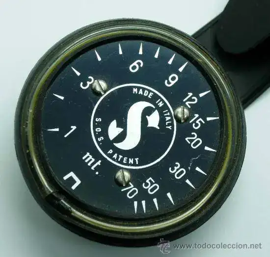

No conocía ningún profundímetro de columna de agua con aguja. Siempre los había visto como el Scubapro. Genial que fuese compensada, para dejar la misma distancia entre los metros.
Ya por eso el reloj trae el instrumental para su correcta limpieza, o sea que problema 0.
