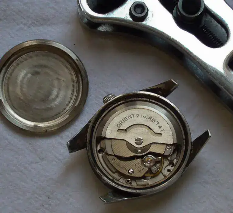

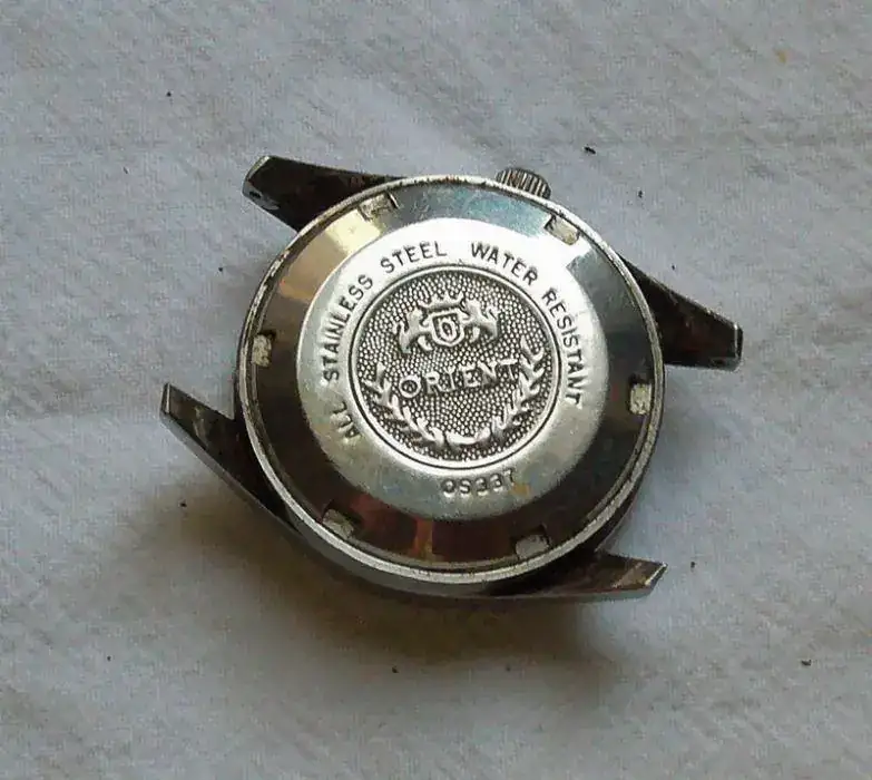

No encuentro nada sobre Orient AB741, que pode dentro, en la masa oscilante (por cierto, con qué suavidad se mueve) y OS337 que pone en la tapa trasera de este "chaval" que no sé si es un "viejete". Lo he comprado en mercadillo para iniciarme en automáticos, aunque funciona tan suave que no sé lo que haré con él.

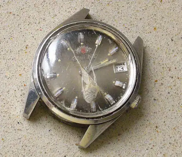

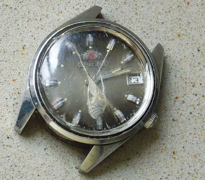

Por el frontal el hombre fue de los que perdieron la guerra. Esa habrá sido, digo yo, la causa de terminar en el mercadillo. Para colmo la esfera está girada y ya mismo tendré que ver como se quita la tija y si puedo volverla a su lugar. Es así:
P1020589.webp P1020590.webp con diferentes temperaturas de color por si se aprecia mejor.
Existen unas pegatinas que van entre dial y movimiento para fijar el primero. Por sí quieres devolverlo tu mismo a sus lugar y las patitas del dial, están rotas.
Gracias, compañero. Ya creo haber encontrado los tornillos que sacan esas patillas de fijación y he actuado sobre ellos. A esperar a encontrar su cristal o algo que se parezca. A ver si doy con sus "datos de nacimiento" y será más fácil, creo.

Ya lo he averiguado. El calibre es 48741; lo que creí una A y una B, con la mejor lupa, un objetivo antiguo de gran diafragma, son en realidad un 4 y un 8; por tanto el calibre es de la serie 487, pero a alguien que preguntó por él directamente a Orient lo más significativo que le dijeron es que iva a 21.600 alternancias (creo recordar) y que su margen de fiabilidad eran +/-15 seg.
También un experto en cristales me dice que es un cristal estándar con anillo de tensión, que supongo que es con aro de ajuste. Es lo que tienen los idiomas.

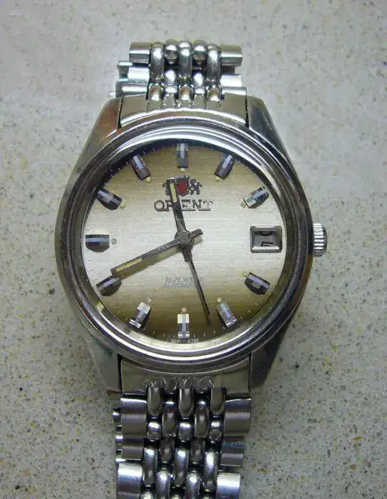

Bueno pues, correspondiendo a vuestros deseos, aquí lo tenéis recuperado y en orden de marcha.
Es muy bonito. Enhorabuena, disfrútalo. Y si has sido capaz de arreglarlo tú mismo, la enhorabuena es doble.:ok::
Precioso!! Ahora, a disfrutarlo. ¿Cómo solucionaste lo del dial?
Un relojero recomendado aquí, en el foro, llamado Angel, que tiene el taller a 5 minutos de mi casa, en c/Greco, me ha soldado las patillas y me ha cambiado el cristal. Espero que duren ambas cosas. El precio de risa, 14 euros.
