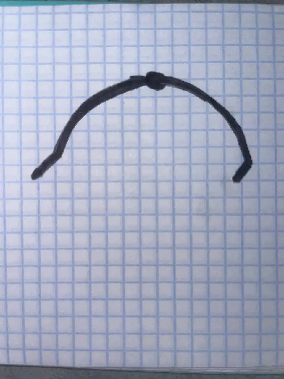

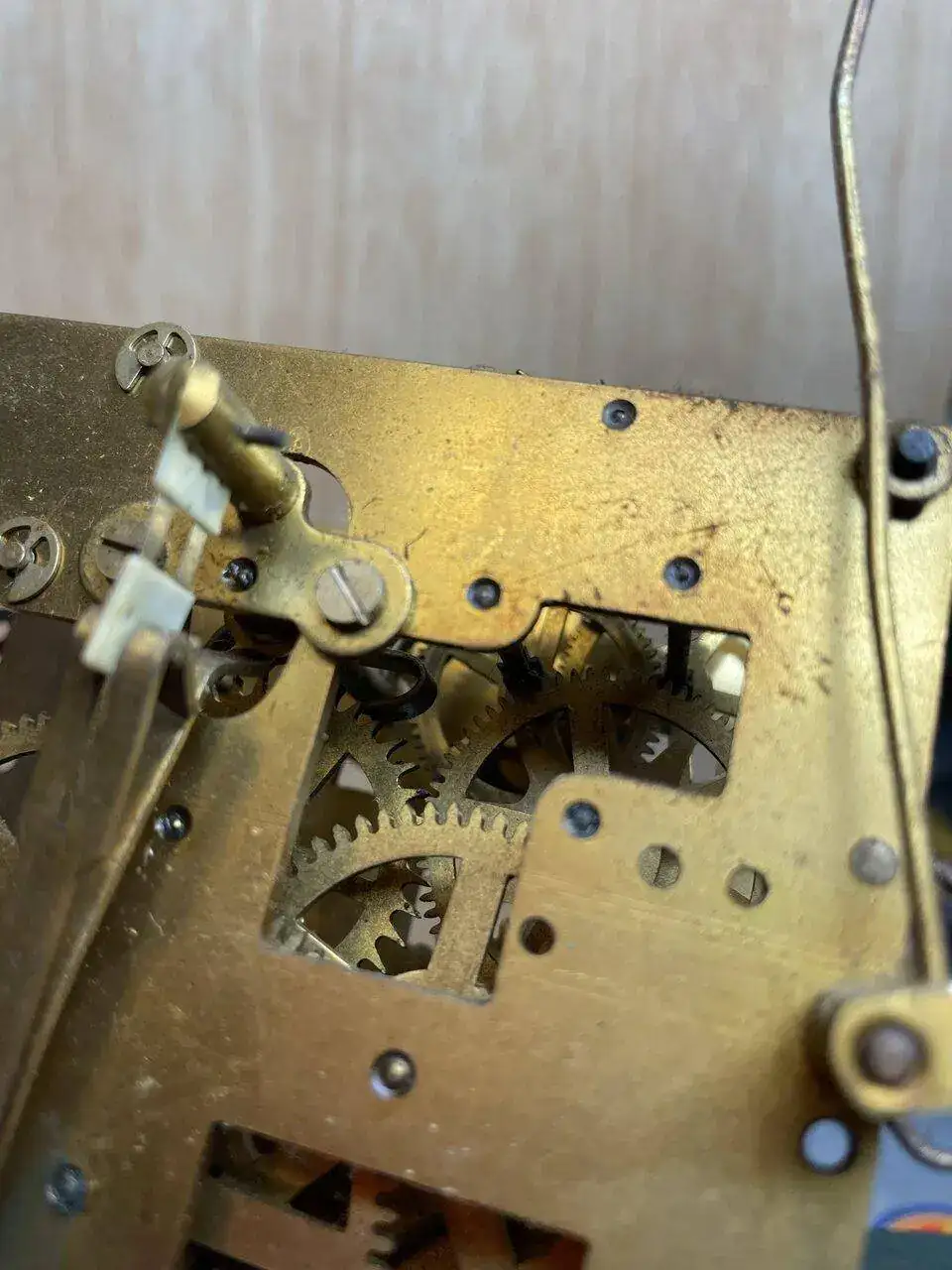

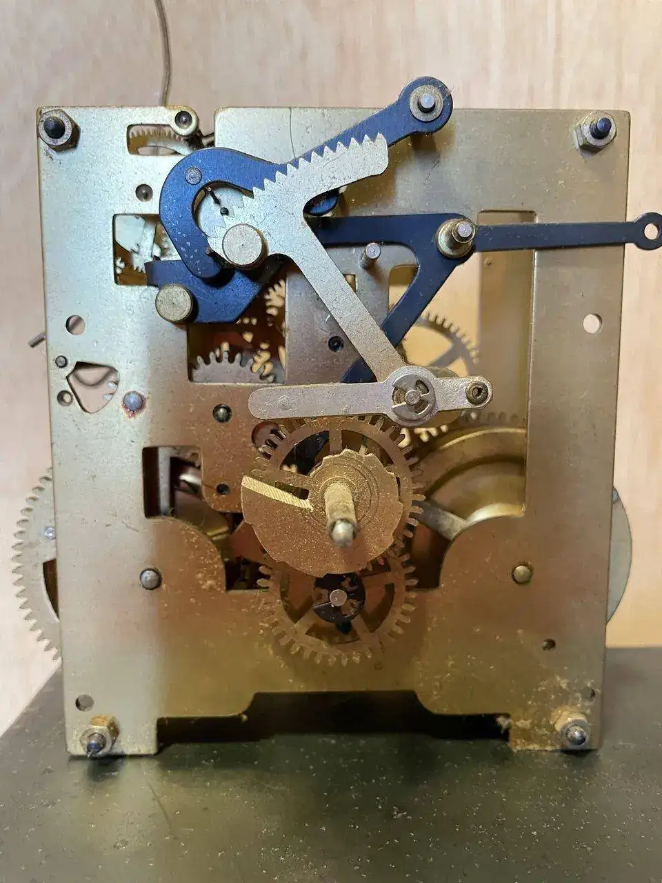

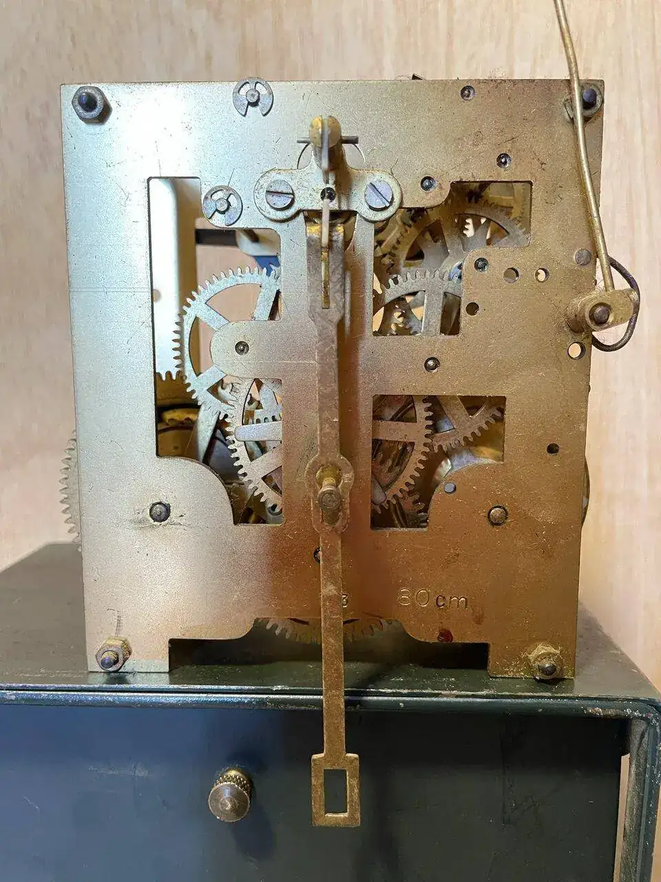

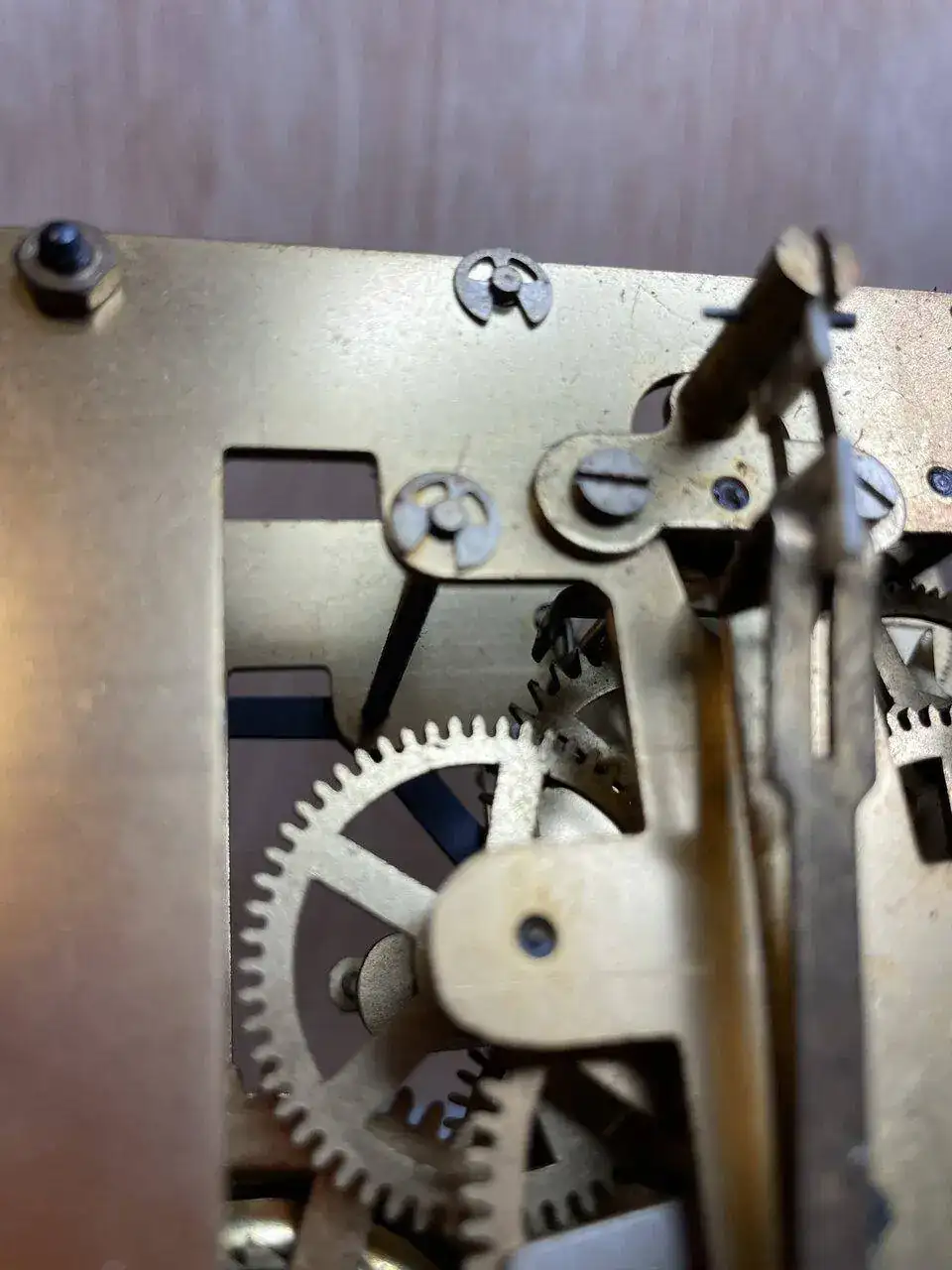

Recibí este reloj y me aseguran que funcionaba, el caso es que por mas que intento nivelarlo se para a los pocos minutos.
Revisé el movimiento sin desmontarlo y veo que el ancora tiene forma muy diferente en la parte de salida con respecto a la entrada.
En las fotos se ve con dificultad. ¿Cómo puedo saber si es correcto o esta deformada?.
Donde puedo conseguir repuestos en Madrid?
Gracias por la ayuda

yo aqui soy el menos indicado, que no tengo ni idea mas que la observacion del unico reloj que tengo y eso es decir mucho. Vamos, que ni chufa tengo, pero tal como es el engranaje y el ancla, no parece que esa forma retenga el engranaje, para mi que esta doblada la patilla de la izquierda, pero lo dicho, que no me hagas mucho caso. Esperare a ver que dice alguien que sepa, y si he acertado me llevare una alegria :D
edito: juicio anterior basandome en el dibujo, pero viendo como encajan las patas del ancla y el engranaje en las fotos, igual es la derecha que esta demasiado doblada?
Hola el ancora en ese tipo de relojes es el que ves, una parte en forma de gancho y la opuesta en angulo optuso.
para hacerla funcionar hay que ajustar bien y correctamente la altura que se hace aflojando los dos tornillos y calibrando la altura lo mismo en la parte derecha que en la izquierda, si nunca lo has hecho como me imagino, te va a ser un poco complicado dejarla en la posicion correcta

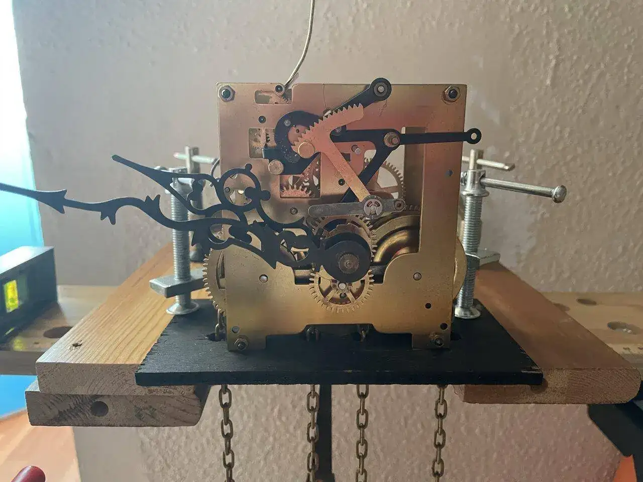

Gracias a todos por las respuestas. Imaginas bien Monje tengo poca experiencia y apenas encontré información sobre este ancora en los libros que tengo. Cuando termine un soporte para tener el movimiento en el banco de trabajo lo desmontaré para limpiar y ajustar.

Buenas. Por fin tengo funcionando ( creo que bien) el Orfac Nedor, ha sido un proceso largo desde que empecé cambiando un buchón a la rueda de minutos y luego pulir y ajustar el ancora.
En cuanto termine de comprobar si va bien la soneria lo montaré por fin en su caja.
Un saludo a todos
