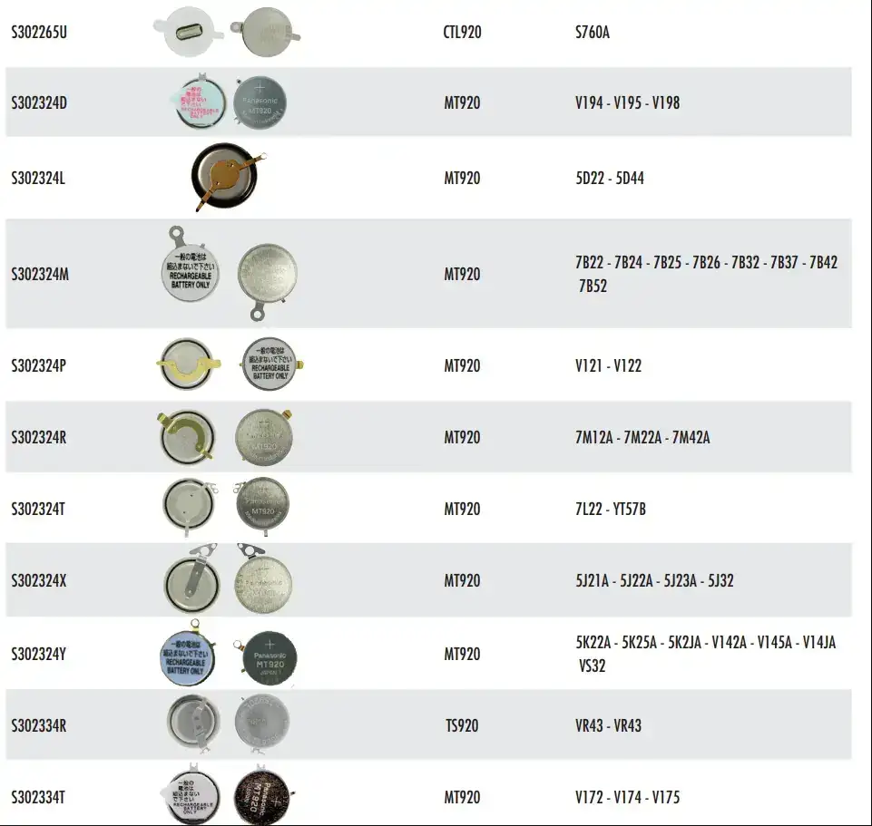

En inglés pero se entiende bastante bien:
Y sobre la duración del acumulador ... se degradará con el paso del tiempo como todos los acumuladores o baterías recargables, pero el coste de reemplazo es muy similar al de una pila o batería de reloj convencional. Te adjunto una tabla de referencia de los acumuladores más habituales dentro de Seiko:
El acumulador Panasonic MT920 tiene un coste desde 15€ (por ejemplo en Amazon, eBay, etc.)
Ver el archivos adjunto 2869560
¡Qué excelente aportación!
Esta información es sumamente valiosa y útil. En mi opinión sería interesante convertirla en un hilo, de modo que pueda ser fácilmente localizada cuando se necesite en el futuro. Espero poder recordar dónde vi esta referencia.
Saludos cordiales y muchas gracias.

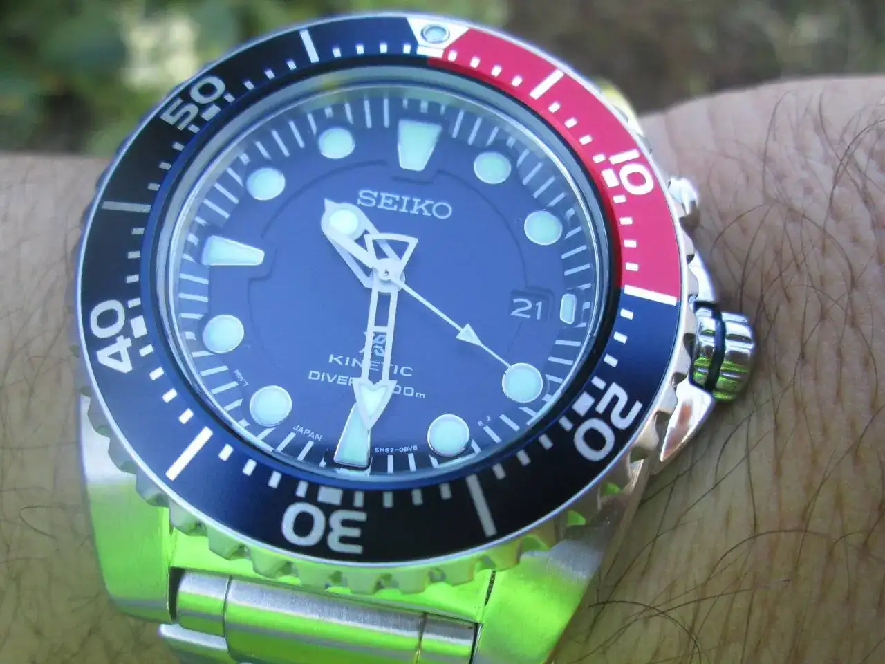

Hola.
Ya sé que hablas de solares, pero también cuentas que quieres incorporar nuevos tipos de movimientos.
De solares no puedo hablar, pero sí de los "kinetic".
El Seiko que tengo pertenece a este tipo de relojes que se cargan con el movimiento. Algo así como un automático que carga una batería que, en el caso de mi reloj, dura 6 meses cuando está a plena carga.
Comprado en febrero de 2016. Hasta hoy va como el primer día.
Hola.
Ver el archivos adjunto 2870406
Sii! tengo echado el ojo a este movimiento. Una pregunta el segundero se mueve de continuo (como los automaticos) o salta como los cuarzos?
gracias!
gracias!
El segundero salta como en los cuarzos.

Hola.
Tengo el mismo con bisel negro.
Cada dia les doy un par de minuto de meneos y sin problema, además de que el pequeño pulsador situado a la izquerda de la corona te permite comprobar el estado de la carga.
Reacciones: ALMARES
En eso los solares son más cómodos, con dejarlos al lado de una ventana o luz artificial... listos. Los kinetic o los pones de vez en cuando o, lo que comentas, unos menos durante unos minutos.
