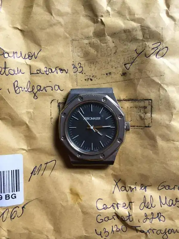

Buenos días a todos,
Hace una semana buscando en foros relojes para adquirir encontré un Buler Astromaster, la verdad que para mi gusto precioso, diseño octagonal parecido al Audemars Piguet Royal Oak, simplemente me encanta, el problema es que el reloj no tiene correa y no funciona...
Es la primera vez que compro un reloj que no funciona y mis planes para este reloj son repararlo y dejarlo bien. ¿Creéis que merece la pena? ¿Cuanto me puede salir la reparación? (todavía no lo he llevado a ningún relojero con lo cual no se bien que le pasa)
Os dejo unas fotos del reloj:
No hay duda de que es una copia del RO.

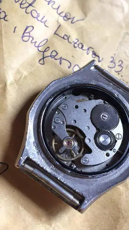

Los problemas que le veo al reloj es que posiblemente la caja sea de latón coronado y que lleva un movimiento muy, muy básico.
La ventaja es que comprar un movimiento nuevo que funcione no será caro, puede que lento y laborioso, pero caro no.
Llévalo a un relojero, déjaselo y que te lo miren para darte presupuesto y ya decides si repararlo, es complicado estimar un presupuesto sin saber la causa de la avería.
Pero casi seguro que por el precio que te cuesta la reparación tienes un relojazo vintage en perfectas condiciones de funcionamiento, muy bonito por cierto y por un precio que no podrías tener otro de esas características.

Lo ideal es recuperarlo pero «relojazo vintage» no responde a la realidad.

Buler es una marca setentera que basaba su éxito en copiar diseños exitosos usando materiales y movimientos económicos.
Tiene desde relojes de estilo buceador, a cronógrafos conocidos como cronostop o cronógrafo del hombre pobre, horas asaltantes, etc.
Este movimiento en concreto puede pertenecer a una de las manufacturas suizas orientadas a la gama económica como Ebosa, Baumgartner Freres, Rego Lapanouse, Brac, etc.
Son máquinas nada refinadas, en sus acabados y basadas casi siempre en el sistema Roskopf.
Lo bueno es que son abundantes y baratas.
Como ya dije el reloj se merece una puesta a punto.
Aquí tienes un poco más de información y como te han recomendado los compañeros, llévalo al relojero y si no tiene solución a buscar un calibre donante. Hay bastante "controversia" sobre si primero salió el RO o el astromaster... parece que no se ponen de acuerdo con las fechas....aunque la opinión generalizada es que es "astromaster" copia al RO, tampoco está tan claro. Todo es cuestión de buscar un poco más...
Sobre el calibre, básico, pero de estos duros...

Por un lado el Astromaster suele montar un calibre BGF 582 con un antichoque que no se implementó hasta 1980.
Por otro lado, los tornillos del bisel en el caso del RO fijan el bisel a la caja aprisionando una gruesa junta visible que se integra en el diseño general del reloj.
En el caso del Astromaster no cumplen función alguna salvo la de parecerse al reloj al que copia como esos relojes con múltiples esferas con agujas no operativas que intentan simular un crono.
Adelante con la recuperación que no es ni complicada ni costosa.

Sí, he podido ver que es un reloj que tiene mucha polémica a su alrededor... yo sinceramente creo que AP tiene el diseño original, peeeeeero...
Mi duda más que nada era sobre la maquinaria, ya que me han ofrecido uno por 130€ y ando dudando si pillarlo o pasar de él...
Ten presente una cosa, homenajes o copias del RO hay a patadas y por 130 euros puedes encontrar algunas con un buen movimiento automático, caja de acero, trasera roscada...
Ese reloj aunque vintage no deja de ser una copia de muy mala calidad en todos los sentidos y ni siquiera lleva el brazalete original. Caja de latón cromado, calibre de muy baja calidad cuyo fuerte no es la precisión...

Coincido con joler en que por 130 euros y algo de paciencia encontrarás un vintage inspirado en este hermoso diseño de Genta mejor en varios aspectos, especialmente de calibre. Estéticamente es bonito, pero nada en él me parece especialmente cuidado; es cuestión de rastrear pacientemente y seguro que te aparece algo de mejor calidad por ese precio.
Los Baumgartner son muy básicos y no gozan de muy buena reputación, aunque tengo que admitir que tengo uno montado en un Sicura jump hour que no me ha dado ningún problema en años. Así todo, creo que no hay discusión en que son calibres poco finos y que se suelen poner de ejemplo para ilustrar que no toda la relojería suiza es de calidad.
Permíteme que barra para casa y te muestre, por ejemplo, la reinterpretación (fusilamiento) que hace de este modelo de mi querida Nivada montando una sólida ETA, si no recuerdo mal (yo lo llamo Además Piqué :D)
Tienes Bulova, Rotary, Zentra y un largo etcétera. Solo tienes que buscar Total Oak homage.
Siento decirte que no merece la pena recuperarlo, valdrá más que el reloj, caja cromada mala, movimiento básico básico básico, sin pulsera. Y en el caso de que lo recuperes que tienes .......una relplica del royal oak mala, máxime si algún día te cruzas con alguien aficionado a este mundo y te ve con eso en la muñeca pues no quiero poner aquí la etiqueta que te llevas.
Gasta ese dinero en un Vintage "honesto" .
