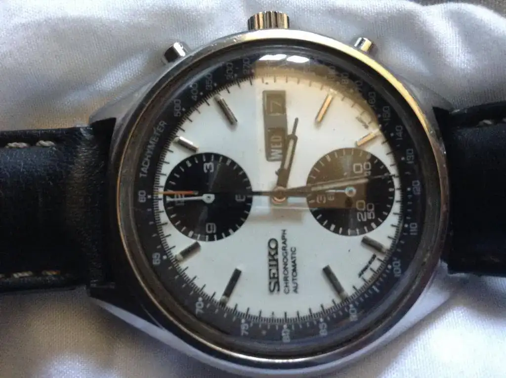

Hola adquirí este seiko panda en óptimas condiciones...tan optimas que estoy dudando de su legitimidad que opinan ustedes?saludos!

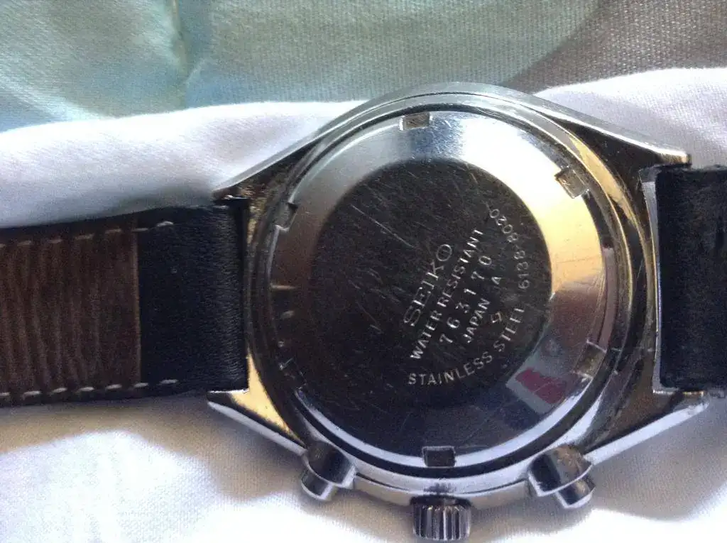

El buen estado en el que se encuentra,la máquina igual se ve en óptimas condiciones!solo el tablero lo vi tan muevo que me pareció podría se aftermarket

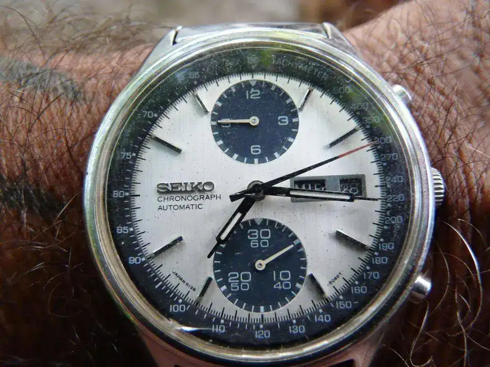

No soy experto, por lo que no has de tomar lo que comento al pie de la letra, además de que en una foto hay un margen de error importante. Más que el estado (tengo uno original en un estado estupendo), el tono de las esferas originales que he visto son más plateadas que blancas, y tienen un fino estriado en la superficie. No sé cómo se ve el tuyo en la mano.

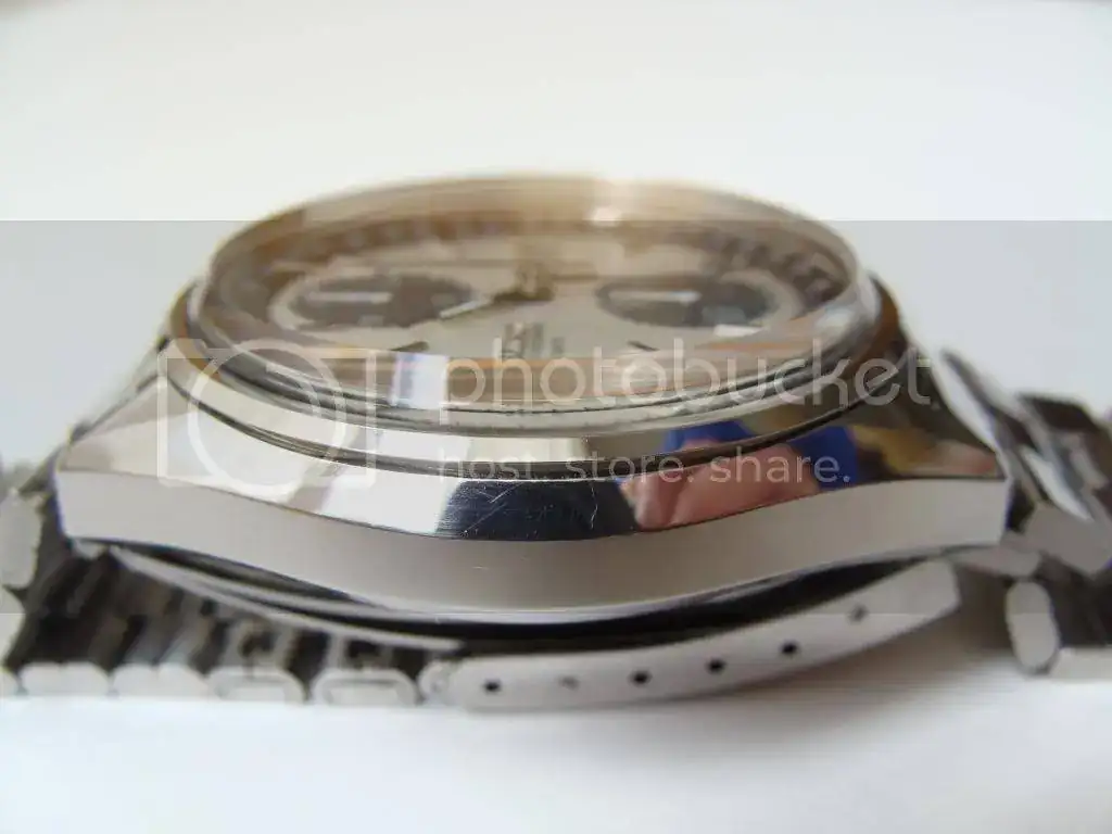

El plexi no es original.

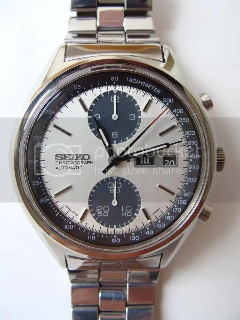

Te pongo un par de fotos del mio para que veas las diferencias.
De todas formas el reloj conserva la imagen del original asi que disfrutalo que es lo importante.

Coincido con el maestro en el plexi y la corona pero insisto, sin tampoco querer polemizar, que la esfera es after, de hecho creo que es esta de ebay.
Respecto a los cristales personalmente no tengo dudas de que el recambio que le puse a mi panda, el de la foto, es original.
Si, está claro que la calidad del relieve ``Seiko´´ y de la nitidez de las palabras ``automatic´´ y ``chronograph´´ no son iguales. Así como no son iguales las subesferas, pues no llevan ningún texturizado en el original, y no han conseguido reproducir el color exacto de la ventana de día-dato, que en el original es gris. De todos modos tampoco ha quedado mal.
Habría que ver una foto mejor, la esfera original lleva una textura a rayas y la aftermarket es lisa.
Si se fijan detenidamente el texturizado de las subesferas se ve.

Si te puede ayudar el mio como referencia.
