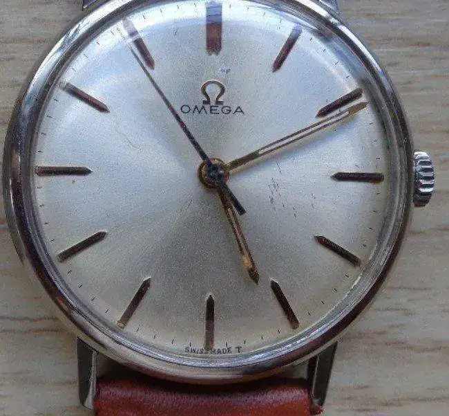

El swiss made T existe:

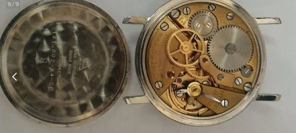

El calibre que carga este Omega tiene la serie 21353327 , 64/65 entonces le cabería la T .
La serie 2xx de Omega desapareció en 1963. No veo el número de referencia del calibre en la foto de Fiegel. Si es posterior tenemos dos opciones: primera, que el calibre sea stock anterior al 63 y se sacará a la venta posteriormente o bien que sea una esfera retocada más tarde.

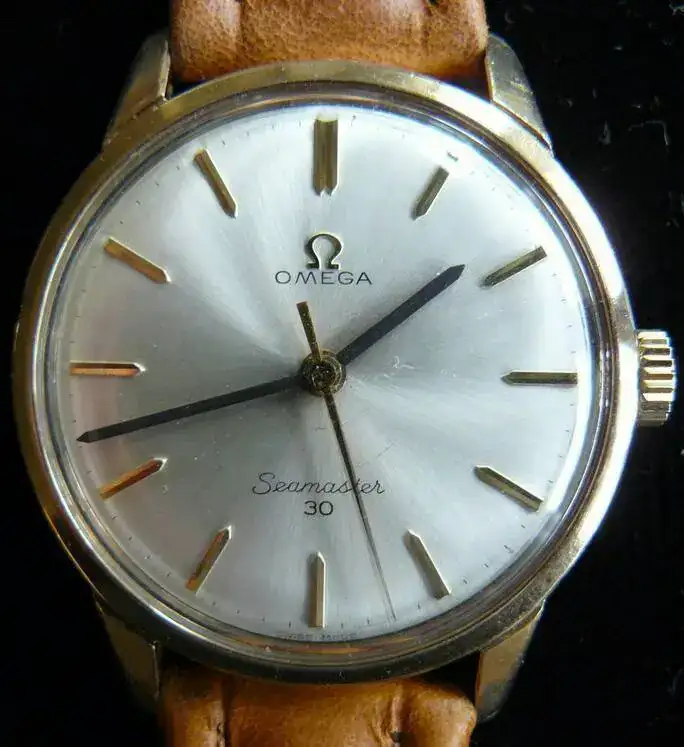

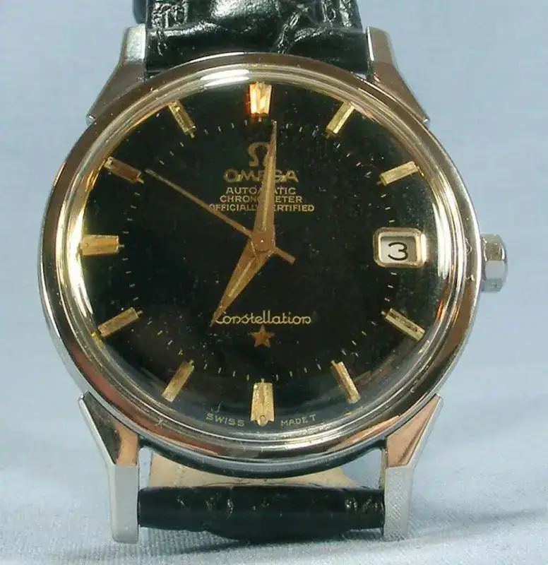

Ver el archivos adjunto 539390
Este es de 64/65 serie 21353327 .
