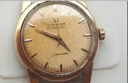

Buenas a todos. Un poco desaparecido con motivo de cursos que estoy haciendo y aunque no participo si los leo a diario y trato de ver algo interesante en la red y en ese ambiente aparecio este Seamaster con calibre 501 y referencia 2846 de circa 1956 Hasta ahi todo bien. Ahora lo que no se es sobre la esfera? Como lo ven? Desde ya gracias. Omega.webpomeg.webp​

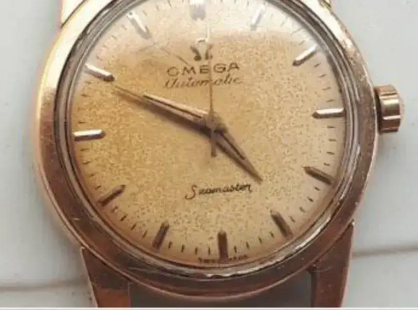

La foto es muy pequeña y de poca definición como para hacer pronunciamientos definitivos. Con tu permiso hacemos un ampliación:
Yo el "Seamaster" lo veo fatal. Por ver mal lo veo todo mal (el nombre de Omega, los índices de minutos, el "Swiss Made"), pero no sé cuánto es por la foto y cuánto por el reloj, honestamente. De todas formas, yo me lo miraría muy bien porque creo que esa esfera es decepcionante. Y por muy buena máquina que tenga dentro, lo que vas a ver todo el día es la esfera. ¿No puedes pedir fotos de más calidad?

Qué cosa más curiosa: qué preciosidad de pátina sobre una esfera repintada 8o Lo demás diría que bien...

Hola Flaco, gracias por los buenos deseos !! Realmente las fotos no son gran cosa y por lo visto no conseguiré otras, ya van tres mensajes que le escribo al vendedor y no responde, o ya lo vendió o..... Lo que me llamo la atención en este dial es la grafia del "automatic" que no recuerdo haber visto antes, ahora sobre el "Seamaster" también lo veo fatal pero como a ti no se si es por la calidad de la foto o no. Aprovechando el descaso del mercante lo dejo pasar. Gracias por la respuesta, que pases un final de semana estupendo

Repintado malamente. Ni el Omega, ni el Automatic ni el Seamaster ni el Swiss Made. Eso sí lo hicieron hace tanto que le ha salido una pátina preciosa.

El "automatic" creo que es de traca. Para todo lo demás ... ya te han dicho.
Gracias por la ayuda Casiná y a toda la concorrencia y sumado a que el vendedor nunca respondio ya lo deje de lado. Seguimos buscando.
