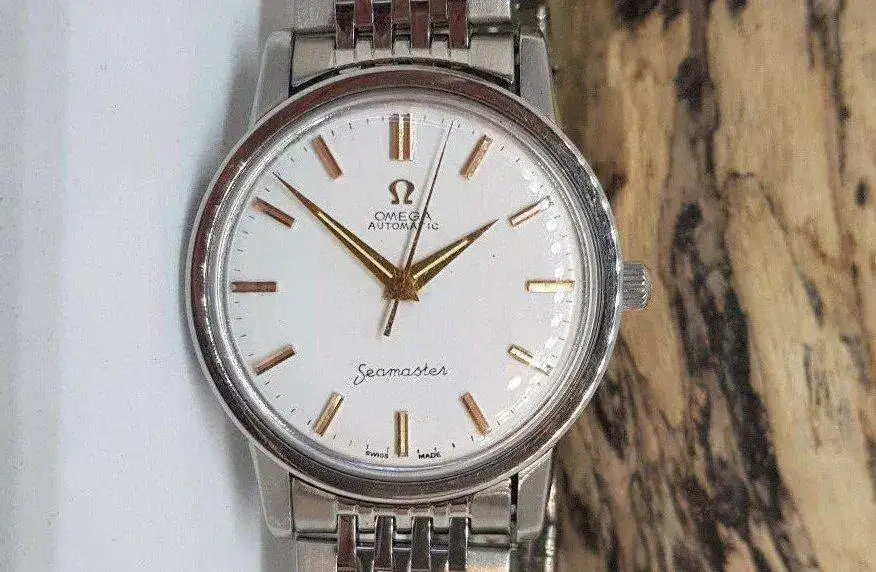

Pues eso, ¿qué os parece esta esfera?
Desde luego bonita está.
Desde ya ¡¡Graciassss!!
La veo muy blanca, demasiado blanco nevera
Pues hombre, cuando uno ve un Omega vintage súper limpio y "apañao" ya presupone una intervención divina o humana detrás y me decanto por la humana.
Pero claro, una foto no significa una realidad.
Hermoso como todos los Omega Seamaster.
Buenas tardes Manolo,

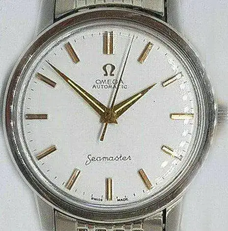

Eres un provocador :D, después del hilo sobre las S y las manecillas nos traes esta joya :D. La foto es lo suficientemente mala para que quepan todas las opciones, pero como hace calor, me tiro a la piscina:
el color blanco puro no es una buena señal pero podría ser la foto, los espacios de los marcadores de minutos tampoco están del todo bien distribuidos pero podría ser la perspectiva, la O de Omega se ha caido encima de la M, el texto Swiss Made me parece un poco empastado y si como parece la esfera tenía indices con tritio debería tener la T. Eso sí, el armis es más trucho que la esfera :whist::.
Un abrazo desde el norte:umbrella:
Repintada seguro , pero aceptable.
Y yo como tipografo te diré que el seamaster está hecho con una tipografía actual y no es la tipografía original, el seamaster original va en itálica inclinado a la izquierda. O eso creo.. Muy bueno lo de la intervención divina/humana...
Y yo que tengo un seamaster de esa época y no lleva puesto el "swiss made", pero no lo compré muy caro y todo el resto del reloj parece en orden, aunque nunca sabré si es un Frankenomega. Nunca se me ocurrió preguntaros antes de comprarlo, aunque fue en este foro y no sería elegante atacar o poner en duda un reloj que se vende aqui.
Yo creo que esta repindada, normalmente no me importa mucho, pero esta tiene un blanco nuclear que le quita todo el aire vintage
Apuesto por repintada, por el Swiss Made, más que nada, pero no está mal hecha.

¿Alguien más ve las dos "e" de Seamaster diferentes en la esfera del protagonista del hilo o soy yo? No lo acabo de apreciar del todo pero me da la sensación de que no son iguales.
Eh que las manos no son originales eh! Jajaajja, más falso que Jiudas oiga.
La tipografía es diferente.
La cuestión es que cuando se repinta una esfera se obvia que las tipografías empleadas son significativamente diferentes aunque sean de la misma familia.
En este caso se ve que el esferista ha pillado una tipografia tipo MEMIMAS o similar y ha rehecho la S mayúscula.
El Seamaster original va inclinado a la derecha
Hombre... Retocada si que parece pero se ven por ahí otros retoques que dan ganas de apretar a correr. Este parece digno.
Hay esferas por ahí tropicales, ecuatoriales y hasta eurosiberianas que no se sabe si son originales porque han debido estar habitando en un gallinero o en un palomar. Ante tanto acúmulo de pátina, prefiero esta esfera.
