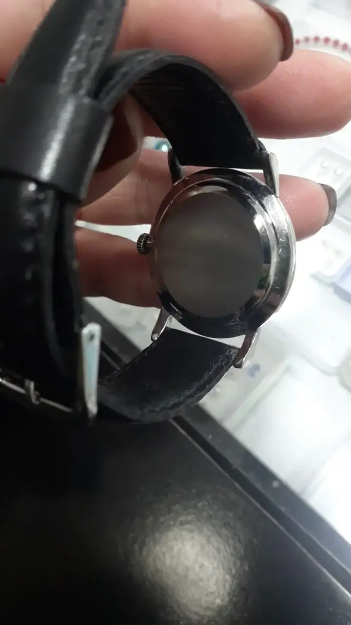

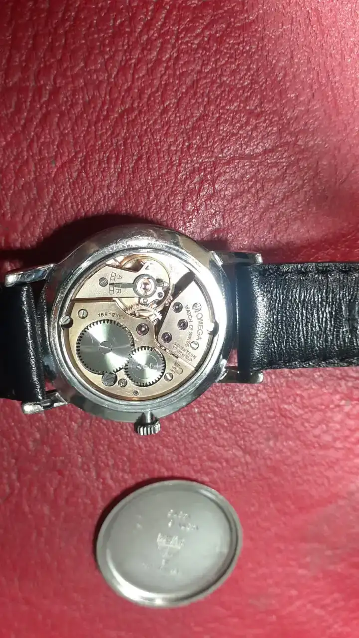

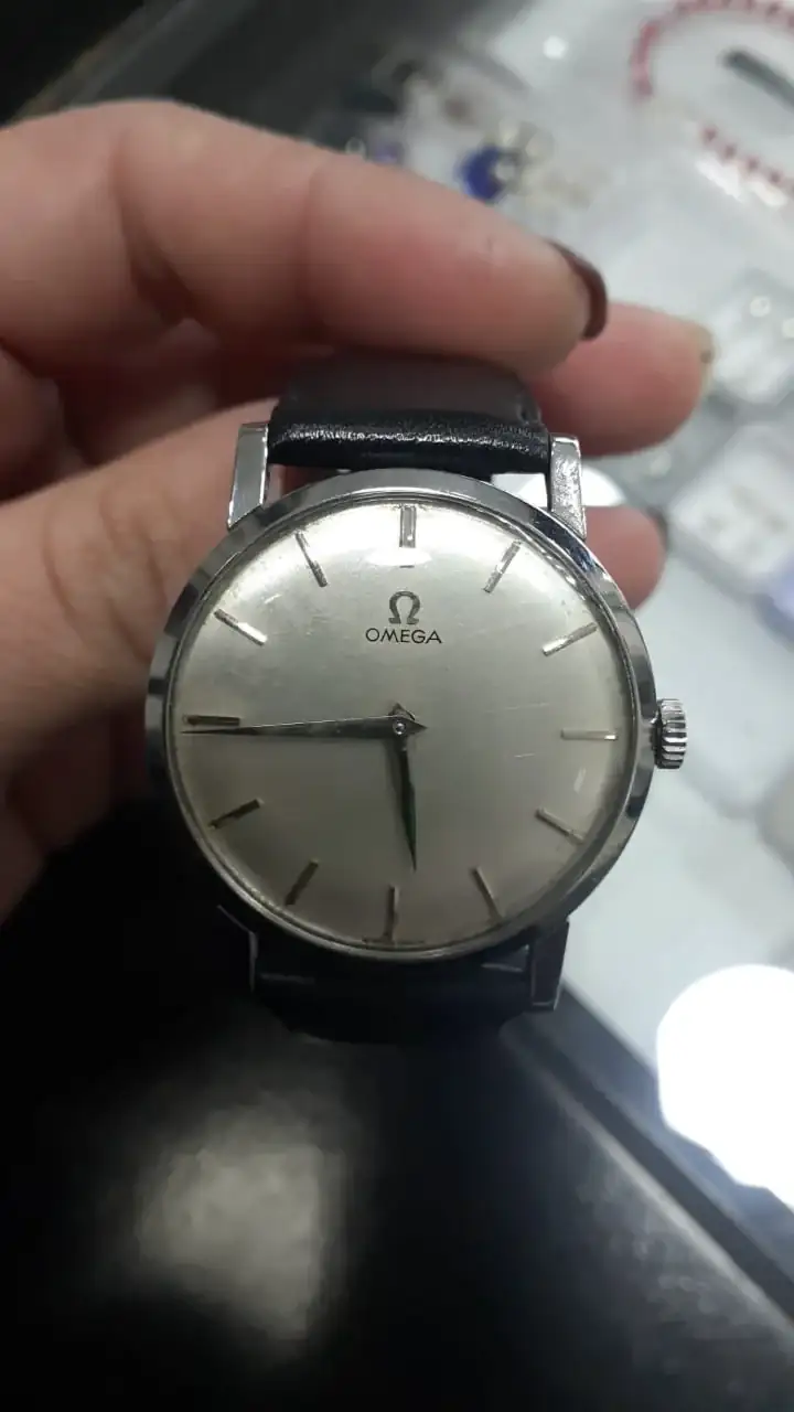

Me ofrecieron este omega y la verdad estoy enamorado, alguna opinión?

Tanto que no encuentro el segundero, veo la esfera muy despoblada... Y unas marcas raras en la tapa. Eso de primeras y sin conocer los Omega de los 60s
Reacciones: sergiowilde, Alexrovin y Alf.blue

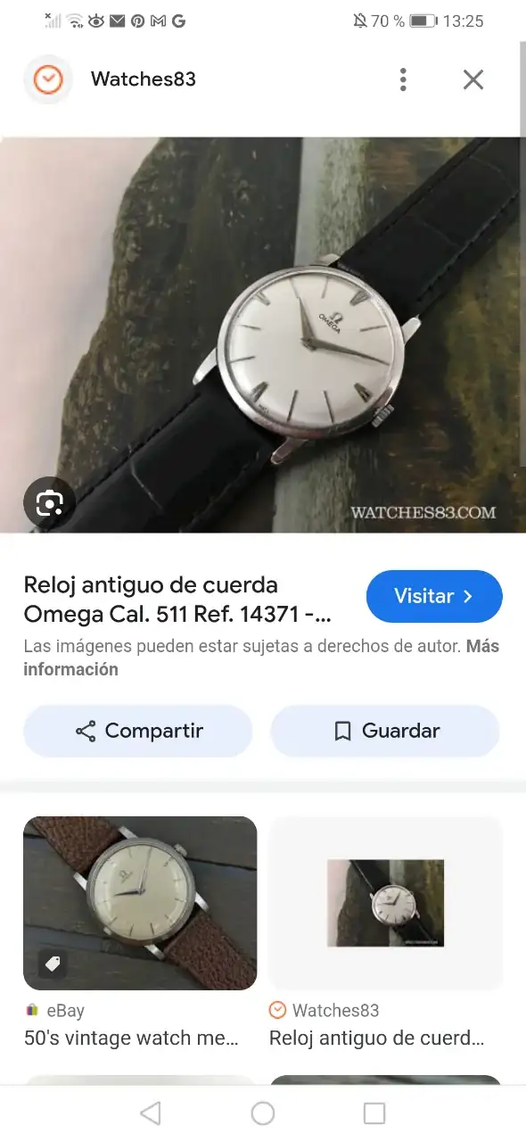

Puede ser. Vi ejemplos similares en linea, pero no tengo mucha idea. Seguramente la caja no es original
Yo opino que el amor es ciego.

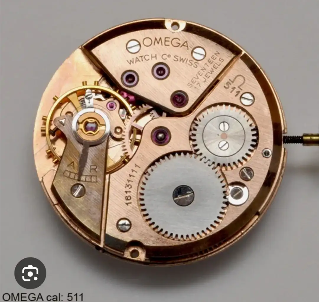

El calibre 511 no lleva segundero, se hicieron pocos, es un buen calibre.
Es de los años 50
Las fotos de caja y esfera no son buenas pero parece todo correcto...

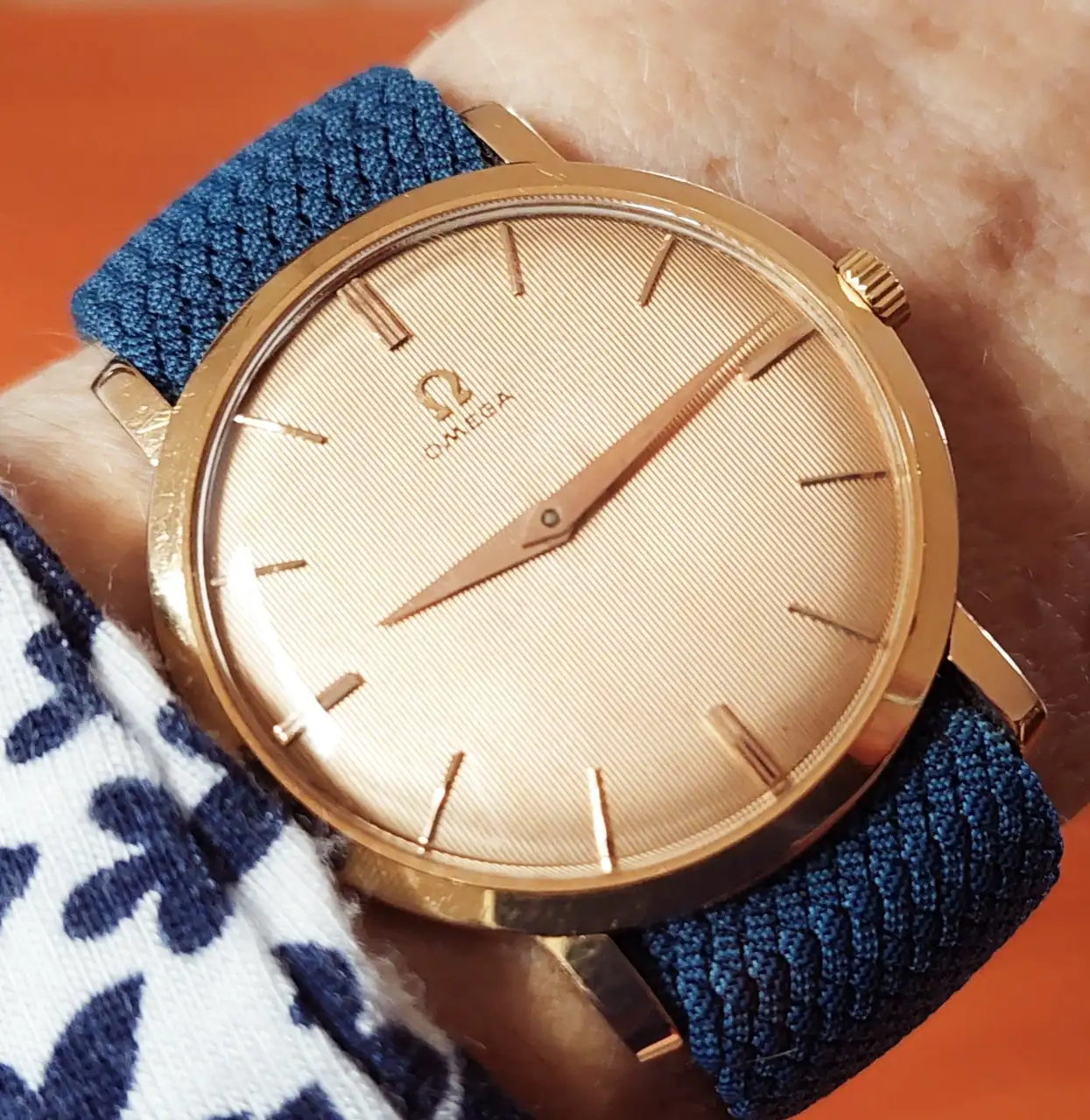

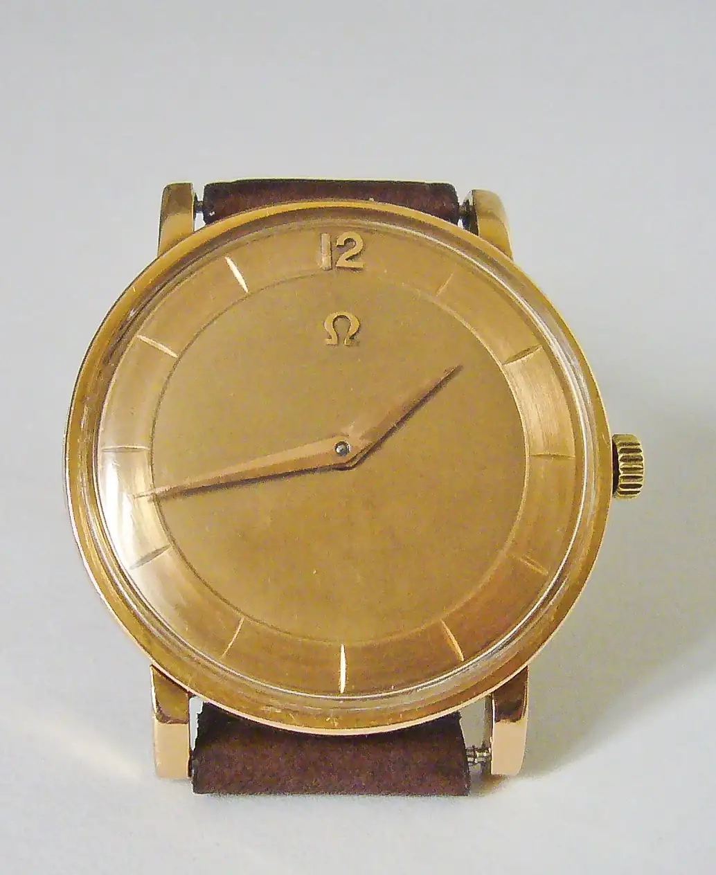

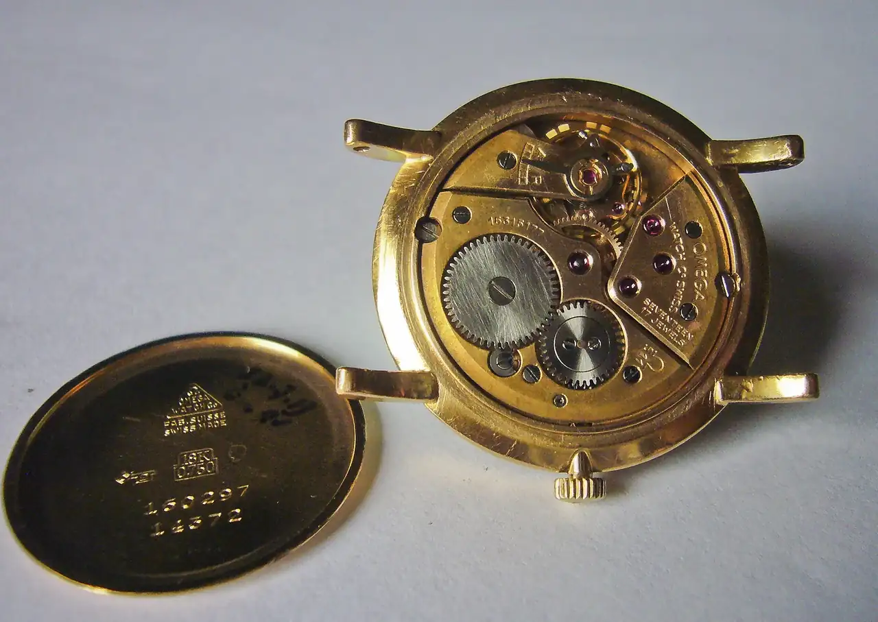

Dejo foto del mio.
Reacciones: Zarsan, sergiowilde, Trick y 3 más
Yo también tengo un 511 y, como te dice Canta, se hicieron pocos y casi todos de oro. Es un calibre magnífico y no tiene segundero
HOLA VECINO¡¡ LA CAJA COMO TE DICEN ES GENERICA ¡¡ EL CALIBRE MUY LINDO Y POCO FRECUENTE;HABRIA QUE EL EVALUAR PRECIO,YO LO DEJARIA PASAR.
