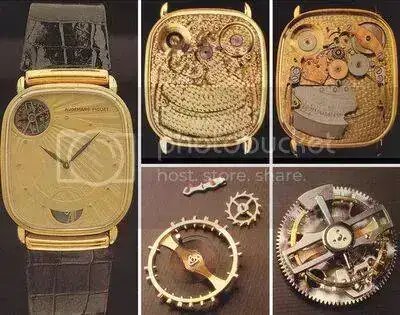

Anda que no discutí yo veces de este tema en mi época AP. Omega produjo el primer tourbillon de pulsera, del que se conocen dos unidades, para un concurso de cronometría. Eran de remonte manual, y resultaron un fiasco, no hicieron muy buen papel en dicho concurso, que ganó, si no recuerdo mal, un Girard Perregaux bastante convencional, pero muy bien ajustado.
El primer tourbillon automático sí fue de AP, y hubo que esperar hasta 1986.
Se trata de "esto" tan bonito (Perdón por el sarcasmo :flirt:)
Tenía tres particularidades curiosas:
Una, el movimiento no tiene pletina, sino que los componentes van montados directamente en la caja, como... Swatch! Sí, copiaron esta característica de los Swatch, con la idea de hacer el reloj lo más delgado posible.
Dos, la masa oscilante no da vueltas completas, sino que oscila en un ángulo de unos 60 grados en la parte inferior del movimiento. Como cosa más curiosa todavía, se puede ver por la ventanita de la esfera situada a las 6.
Y tres, es el tourbillon más pequeño que se haya manufacturado nunca. Tan pequeño, tan pequeño, que no hubo forma humana de que funcionase bien, y fue un completo fracaso :pardon:
INteresante, y curioso calibre el del AP, repleto de malas buenas ideas :-P
