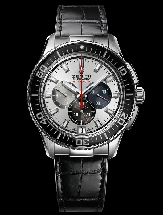

Pues yo optaría por una tercera vía, es decir, aunar la estética del crono zenith con la contundencia del Omega, y el ganador sería.....
Zenith El Primero Stratos
Todo son ventajas: tenemos un crono El primero con un estilo más para el día a día y menos de vestir.
La cuadratura del círculo.
