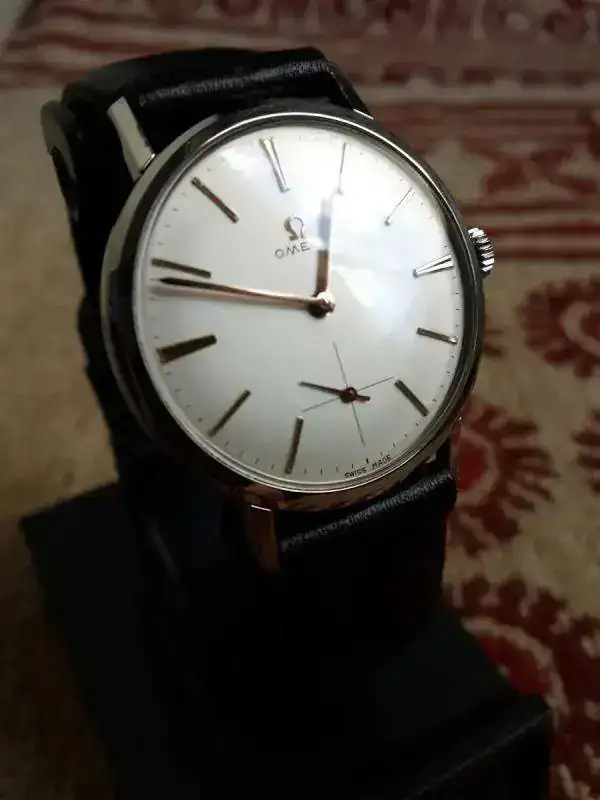

Hola a todos!!

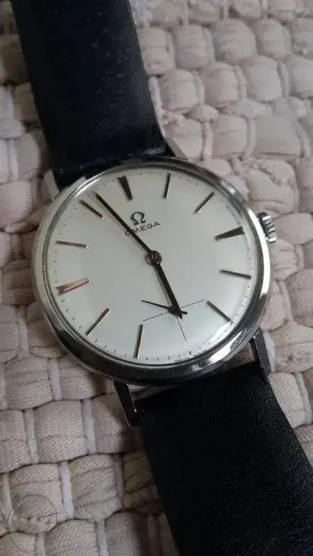

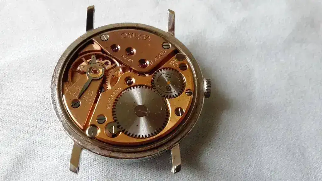

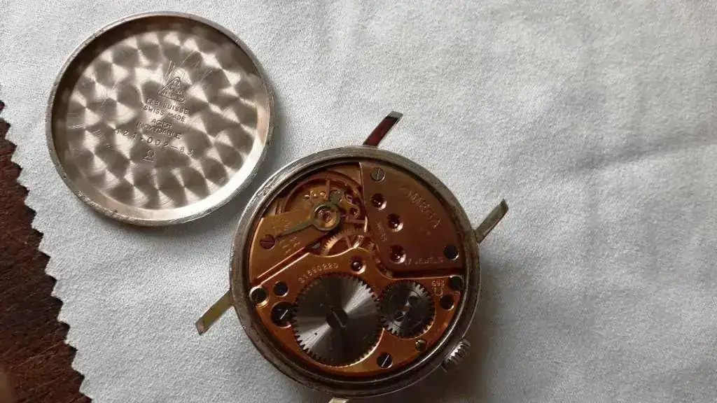

Mirando relojes en internet me encontré con este omega vintage cal 269, el vendedor dice que es 100% original y el precio es muy bajo comparado a los precios de Omegas vintage en Argentina, si me pueden ayudar les dejo unas fotos, me gustaría saber si es original?
Pd: no hay foto de la corona pero asegura que tiene el logo de omega.

Buenas compañero...todo concuerda con la base de datos de omega, caja, movimiento, dial....segun su numero de serie...data del '64....segun la tapa trasera...del '63...y segun la base datos omega empezo a fabricarse en '62. Muy bonito y en aparente buen estado tanto su calibre como su dial...asi que no se puede pedir mas...
Parece Original no hay nada que destaque para pensar lo contrario

Si es bueno, solo tengo dudas si la esfera esta restaurada, por lo demás todo ok
tiene muy buena pintaaa
Buen día fede; parece ser un Omega todo original. Que lo disfrute mucho fede.

Omega original pero esa esfera podria estar restaurada
Yo lo veo todo correcto, como bien dicen los compañeros es posible que la esfera restaurada o hay sido sustituida por una NOS.
