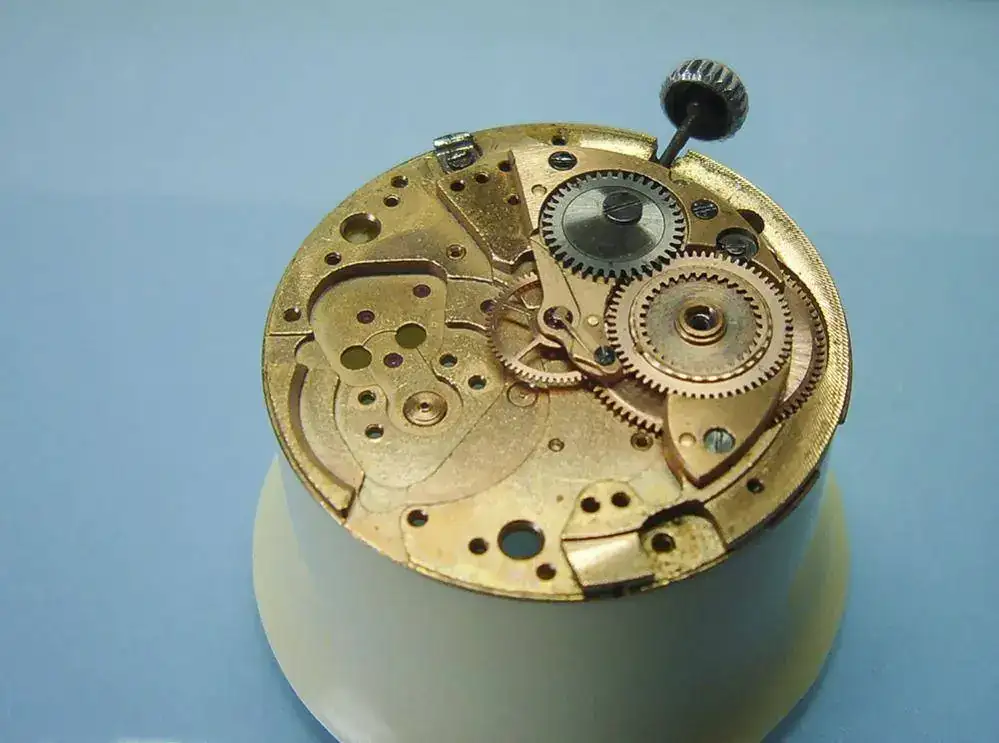

He comprado un omega con movimiento 565 que el vendedor decía que no funcionaba y tenía razón. Pero yo vi las fotos de su interior y vi que estaba completo por lo que pensé que probablemente fuera simple suciedad. Pero no; había tres causas para que no funcionara: le falta un tornillo que sujeta la patilla de la esfera con lo que esta se mueve y puede parar las agujas; le falta una de las travillas (no sé cual es su nombre técnico) que fijan la máquina a la bata por abajo con lo cual el movimiento no está en su sitio y el rotor no puede girar libremente porque roza; y por último, la báscula está fuera de su sitio con lo que la tija no entra lo suficiente como para cambiar al punto de dar cuerda. La causa de estar fuera de sitio creo que se debe a la famosa pieza para el cambio rápido de fecha que se come gran parte del tetón donde hace su juego el resorte de báscula, lo que provoca su salida, así que ambos están fuera. Total que el reloj no tiene cuerda, no se puede dar y el automático no carga. Puesta la báscula en su sitio y con cuerda manual ya está andando.
Pero aquí viene mi duda y mi pregunta: si yo le quito esa pieza de la que tanto he oido que es el talón de aquiles de los 565 y, por tanto, pierdo ese cambio rápido, además de tener que cambiar la fecha en modo "lento" ¿me puedo encontrar algún otro inconveniente?. Yo por más vueltas que le doy creo que no pero mis conocimientos de relojería son mínimos. Ya sé que el reloj se queda mutilado pero gano en eficacia.

Se lo puedes quitar sin problemas.:ok::
Graaaaaacias!
Pues ya está quitado, limpio, engrasado y funcionando. ¡¡Cuanta roña acumulada en la platinaaaaaaa!!.
El lunes veremos de encontrar esas dos piezas que nos faltan para dejarlo completo y encajado.
De nuevo gracias y un saludo cordial.
Dime que te falta exactamente o mejor si puedes pon alguna foto.
Tengo algún movimiento como ese para despiece.
El tornillito de una patilla de esfera le falta y también el tornillo y grapita-trinquete de bata y caja, como se ve en la foto en primer término; está la de arriba pero falta la de abajo.

El tornillo lo tengo.
En cuanto a la brida, te vale cualquiera. Puede que tengas que retocarla un poco pero una standard te sirve.
Encontrar esa en concreto es complicado porque pueden variar según el modelo de caja.
Pásame tus datos por privado, te envio el tornillo esta semana y de paso meto algunas bridas de sujeción de distintos tamaños en el mismo paquete y seguro que puedes adaptar alguna.

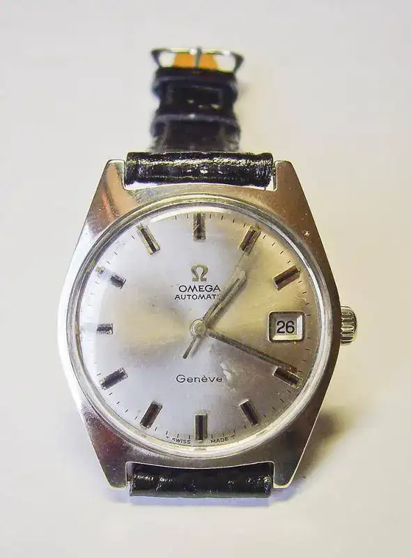

Ya está montado todo lo que faltaba y queda así (la esfera se ha quemado algo en la foto). Y tiene una marcha de buena que ya quisieran todos ¡¡cómo va el tío!!
De nuevo quedo agradecido a quien me ha salvado y a quienes se han ofrecido. ¡¡¡GRACIAS A TODOS!!
