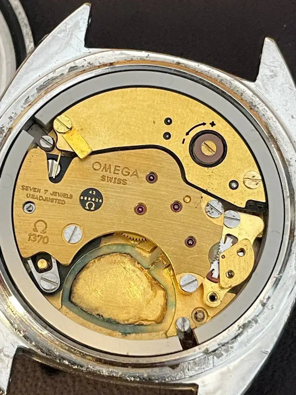

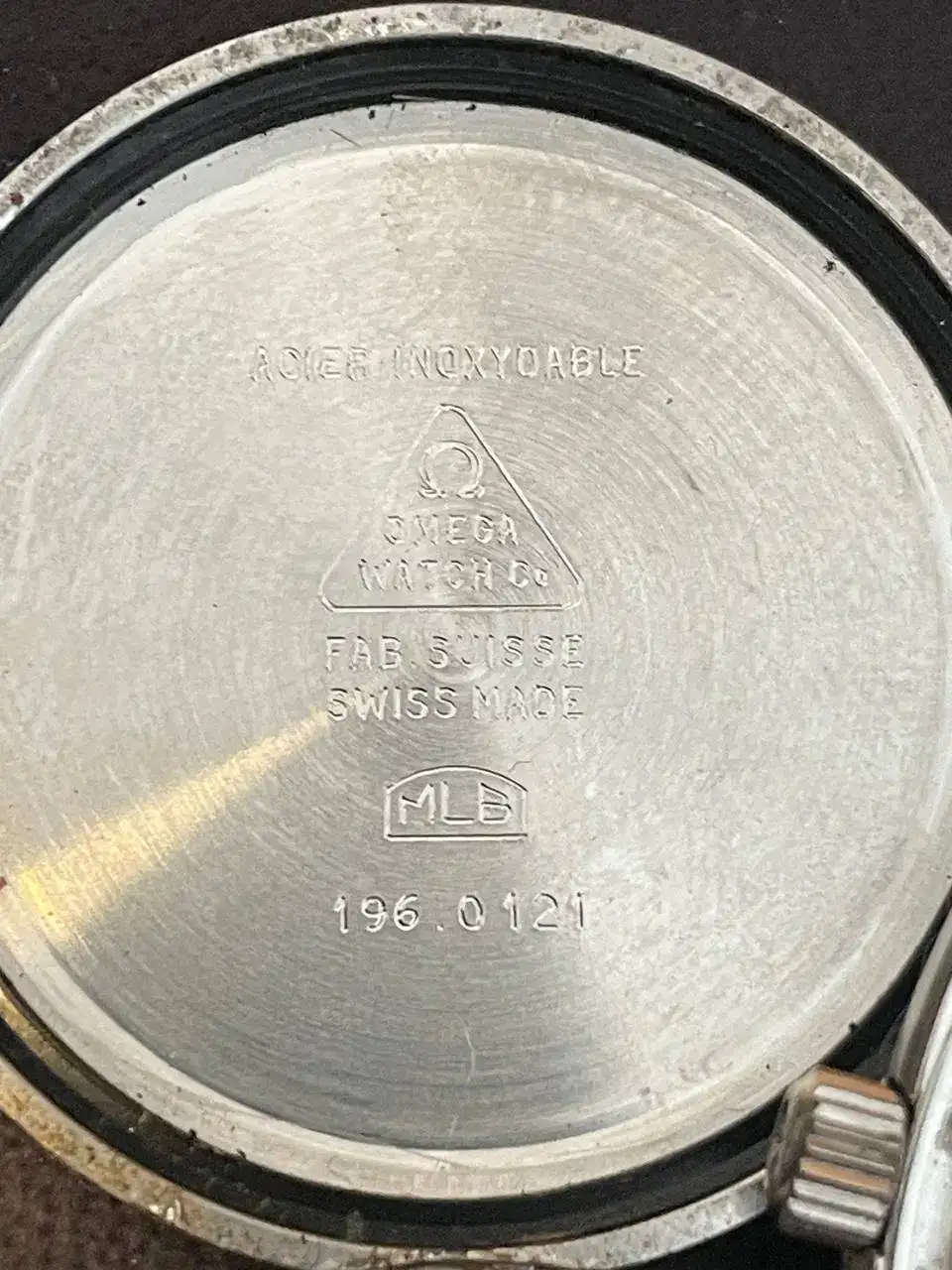

Hola a todos,
Hace un tiempo compre un Omega 196.0121 que supuestamente habia funcionado hasta haberse quedado sin pila. Hoy por fin me puse con el reloj, le cambie la pila pero no sucedio nada.
Probe a limpiar con jugo de limon y un bastoncillo la zona donde va la pila, y durante unos instantes consegui que la aguja de los segundos avanzara 1 segundo hacia adelante, y de nuevo 1 segundo hacia atras...
El ajuste de las horas y cambio de fecha funciona correctamente, sin embargo el ajusto de los segundos solo se puede hacer en caso de que la bateria estuviera funcionando.
Por donde puedo empezar para intentar traer a la vida este reloj?

Para empezar lo del jugo de limón lo veo un error. En todo caso alcohol isopropilico que no deja residuos. Siendo un omega, si no has tocado relojes iria a un relojero de confianza que le haga servicio.
Un cuarzo barato si que se puede investigar. Pero un omega no lo veo, y mas si no has tocado cuarzos.
Si has dado servicio a relojes mecanicos empieza por ahí, desmonta, limpia y aceita. Si no, que te lo haga un relojero.

Gracias a ambos, lo use unicamente en la zona de la pila. Despues limpie cualquier residuo que pudiera haber.
Como comenta Cacike, mi idea es ir a un relojero para que haga ¡el la limpieza. A pesar de que no vivo en Espana, que precio tendria esto alli? Creo que el valor del reloj no es alto, y seguramente una limpieza pueda superar el propio valor del reloj.
llevaselo y que lo mire y te diga lo que vale la repaacion si fuera necesario.
Lo del zumo no lo veo, yo alguna vez he intentado limpiar un poco con isopropilico y me dio resultado en un reloj que llevaba una pila en mal estado.

Hoy fui al relojero, y me ha comentado que la grasa del reloj esta seca y el reloj necesita ser desmontado entero y engrasarlo. Sin embargo me ha dicho que antes de hacer nada, el relojero contacto a Omega para ver si conseguia piezas de recambio para el calibre y que por ahora eso parece dificil, ya que segun sus palabras "Omega solo vende piezas de recambio a concesionarios oficiales".
Por lo tanto, parece que en este relojero parece que no va a poder ser reparado, aunque estoy a la espera ya que tengo un Girard Perregaux con un AS1130 con el eje roto, que esta tambien a la espera de ver si puede ser reparado o no..
Mi duda ahora entonces es:
He encontrado en ebay calibres 1370 usados o NOS por unos 160€, supuestamente funcionando y con opcion de devolucion si no funcionasen. Quiza sea esta la opcion mas barata para traer el reloj a la vida? Yo haria el cambio de calibre.
La otra opcion que pienso, dado que este reloj no tiene valor sentimental, venderlo averiado informando de ello y olvidarme del asunto.

Si tu relojero no encuentra un eje de As1130 (uno de los movimientos más comunes de la historia de la relojería) es para salir por la puerta huyendo.
En cuanto al omega, desmontar, limpiar, engrasar, no requiere en principio piezas. Si fuera mio yo mismo me lo haría, (por eso hago mis pinitos reslojeros).
En ebay hay ejes para aburrir.

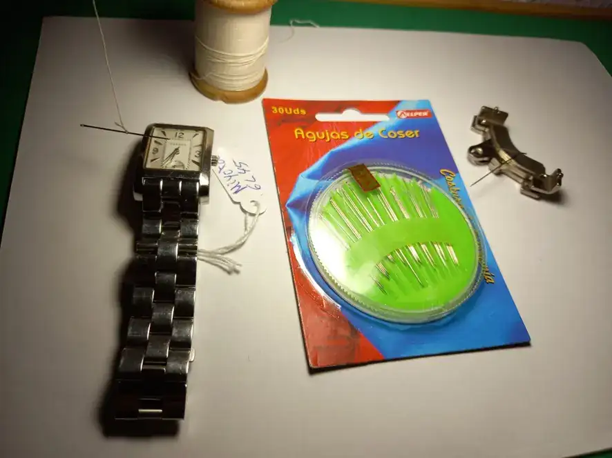

Como detectar si el paro es mecanisco o electrónico, de forma artesanal, pues con aguja e hilo, y un imán, en fin coser y cantar.

Como detectar si el paro es mecanisco o electrónico, de forma artesanal, pues con aguja, hilo, y un imán, en fin coser y cantar al mismo tiempo que buscamos una aguja en un pajar...
El omega se paro funcionando, por eso yo creo que con limpiar y engrasar debiera funcionar de nuevo. Estos calibres pecan mucho de que si la grasa esta seca/densa, no se mueven.
Detector de magnetismo, geavall
Mis primeros recuerdos con el magnetismo se remontan a cuando era un niño, y me hacía mis propios juguetes, y a una película que los protagonistas son capturados, por los habitantes de la selva, y estos consiguen escapar haciendo magia gracias al magnetismo, colocaron, una hoja sobre el agua y un resto metálico sobre ella y la hicieron girar, consiguiendo con la expectación huir.
Que decir sobre el magnetismo, y su efecto en los relojes y herramientas siempre nos han dado problemas, y en ocasiones ni con brújula los llegamos a detectarlo, a no ser que esta sea muy sensible, esto lo podemos solventar con esta pequeña herramienta, casera.
Herramientas y material​
  • Aguja de coser de las más delgadas.​
  • Hilo de coser, +- unos 30 cm​
  • Imán,​
  • Lampara.​
  • Tijeras.​
Elaboración​
Magnetizamos la punta de una aguja, frotándola varias veces sobre un imán, y la atamos por el centro a un extremo de hilo de coser, de forma que al quedar suspendida nos quede, horizontal, con las tijeras cortaremos un trozo de hilo de unos 30 cm, y la otra punta del hilo la ataremos a la trasera de la lampara de trabajo de forma que nos quede a una distancia prudencial de la mesa de trabajo, entre 3 y 4 cm, de forma que podamos deslizar por debajo de la guja un reloj o herramienta.
Hice una prueba y es más sensible y efectivo que la brújula para detectar el magnetismo, y detectar los impulsos una vez cambiada la pila o reparado el mecanismo en los relojes a pilas, sobre todo en aquellos que no disponen de segundero, detectando fácilmente si el fallo es mecánico o electrónico.​
Observación para que me fuera más práctico y estable, ate el hilo a la lámpara de trabajo, de forma que me quedará un espacio entre la mesa y la aguja, así consigo tenerlo siempre a mano, y tan solo pasado la herramienta o reloj, un par de veces por debajo de la aguja imantado, detecto fácilmente el magnetismo, y en los relojes de pilas una vez detectada +o- la ubicación del rotor, dejo el reloj debajo y observo si se mueve o no la aguja, tener en cuenta que no todos los relojes de cuarzo, reciben el impulso cada segundo.
Reacciones: Raceg12, GINZA y Motortrek
Es buena señal esa, peor sería que tuviese alguna pieza rota y ponerse a buscar recambios.
Con un tester compruebo yo el mecanismo, con la bobina se mide la continuidad, si pita está bien, y el cuarzo y el circuito se mide poniendo la rueda en lo mínimo de voltios y colocando una aguja en el polo negativo y otra en el positivo, si el circuito está bien , notarás un pulso.
Cuando vuelva a tener el reloj probare eso. Por ejemplo, cuando le puse la pila el reloj si llego a funcionar unos 30segundos, despues la aguja se movia 1 segundo hacia delante y otro hacia atras, y despues practicamente nada.
Por eso creo que con solo una limpieza debiera ser suficiente.
Se ha trabado el mecanismo, con un cuarzo baratero te diría de ponerlo en el desmagnetizador para destrabarlo, pero con un omega no
Que harias en este caso? Ayudaria desmontarlo, limpiar y engrasar?
Yo lo llevaría a tu relojero de confianza a que lo mire y te dé su opinión.
Ayudaría no, empezaría por ahí. Desmontaje, diagnóstico con téster (sustitución de componentes si fuera necesario), lavado, aceitado y montaje.
Pero claro, esto es sólo si me lo hago yo. Si te lo hace el relojero, ya es su opinión y su forma de trabajar.
