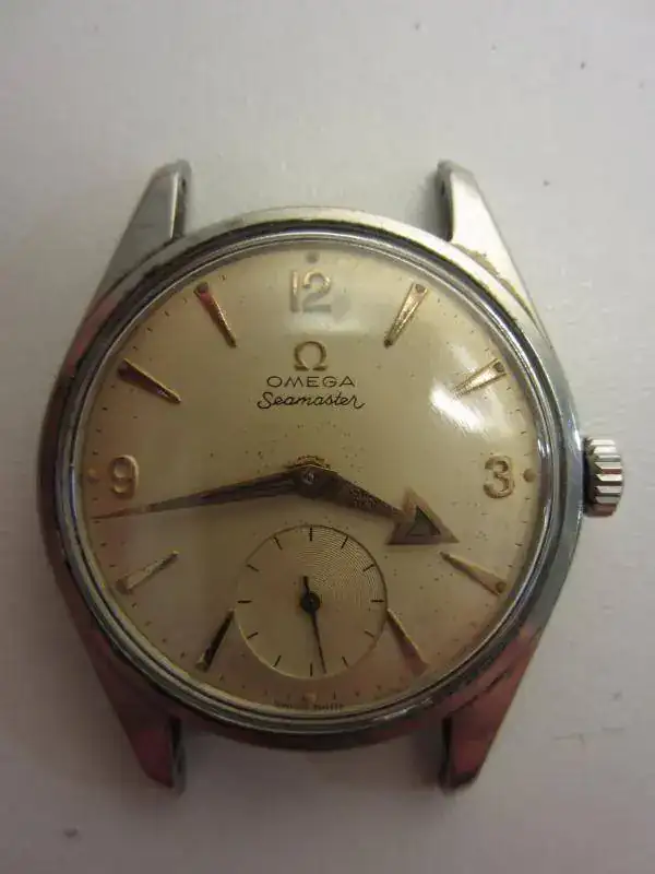

Hola!me están vendiendo este omega pero no c nada acerca de él,si es original,año,y su precio masomenos,me gusta mucho pero no quiero que me vean la cara!graciias por su ayuda amigos​
Miniaturas adjuntadas
Mas falso que un euro de palo.
El calibre no es de Omega.
Falta la aguja segundera.
La esfera y la caja en mal estado, al igual que el plexi.
Yo lo dejaría pasar...

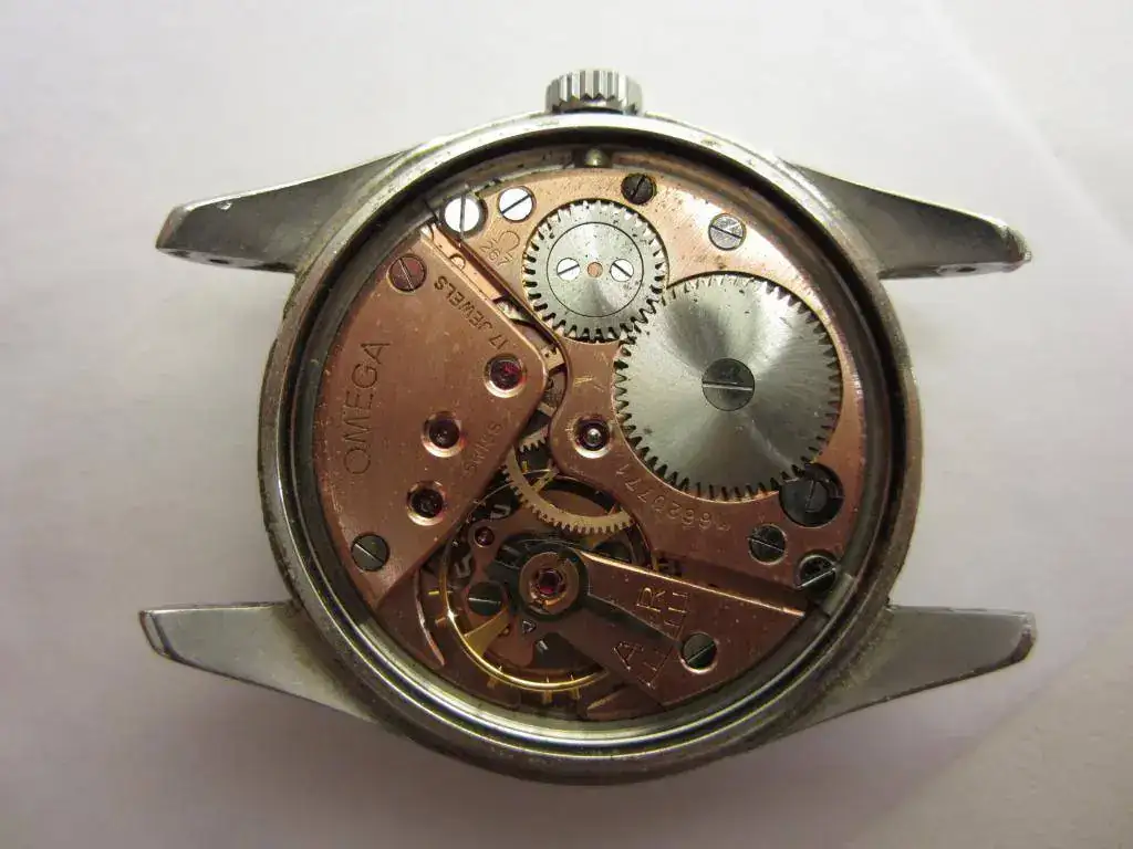

Ombre,
sin ser para nada entendido ni puesto en el tema. El "omega" grabado en el movimiento es bastante cutre para ser original......
Como dicen por arriba con mucho más criterio que el que puedo aportar yo. Mejor dejarlo pasar.
Saludos!.
Mira debajo del volante que es muy posible que encuentres AS 1130.
Me apuesto el dedo de gotzon para decirte que es falso [emoji48]
Todo falso, por dentro y por fuera.
El calibre no es Omega y lo demas muy probable que también falso , dejalo pasar y bien lejos.
Como ya te han comentado los compañeros, es falso, la maquinaria de ese reloj tendría que ser algo parecido a esto:

Como te comenta el compañero Casiná la maquinaria parece un AS 1130 que tiene medidas compatibles con un calibre Omega 26X, debes comprobar si la caja está firmada por Omega, la esfera también parece dudosa, si te descuidas, es una falsificación de época...que ya existían.

No lo dejes bien lejos como dice el compañero Fiegel, pues aunque no es Omega lleva una buena máquina, y estoy por apostar que si es un AS 1130:hmm:

Bien pensado compañero AS , todo indica que puede tratarse de este calibre "AS1130 " y son bien conocidas sus virtudes , que no son pocas . La verdad es que entendi que el compañero Sgil estaba en busca de un Omega y de alli mi comentario que pasara lejos de ese , ya que de Omega tiene poco me parece.Cordial saludos
Reloj Falso al 100%. Cierro el hilo.
