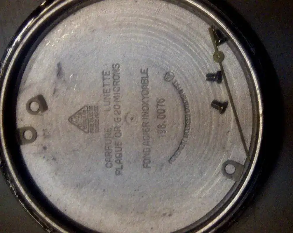

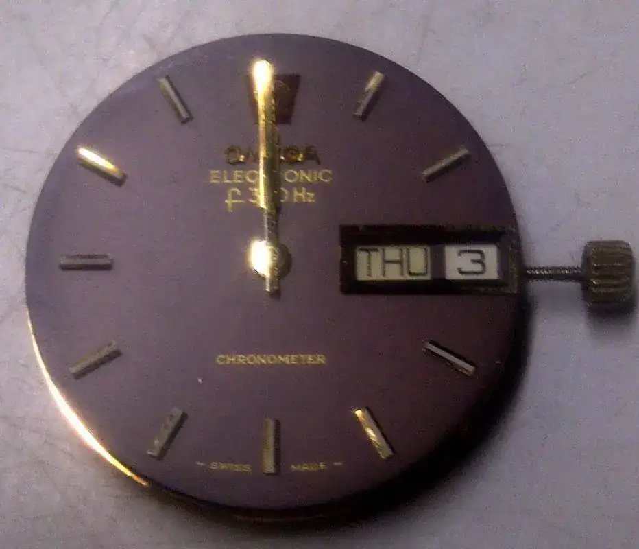

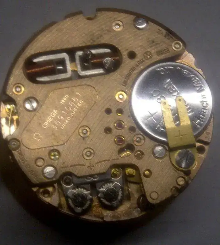

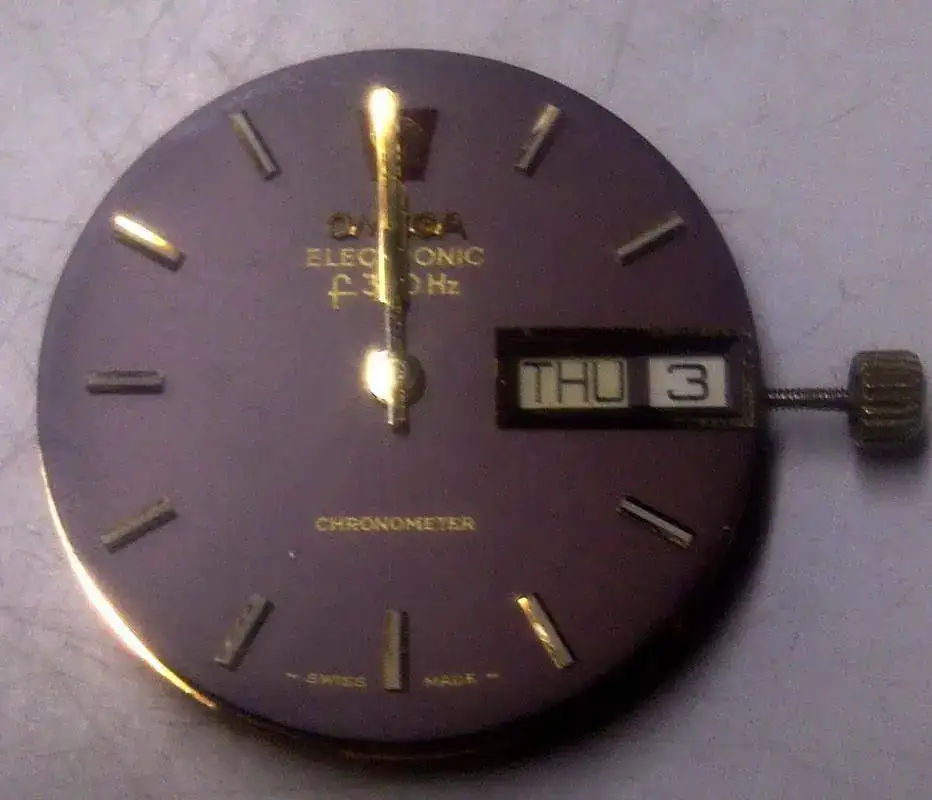

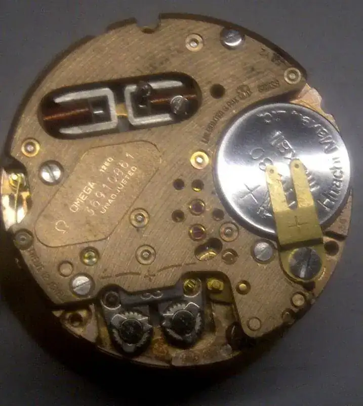

Encontré este reloj Omega por ahí; Será Reciente, no funciona y no se nada acerca de el. Valdría la pena buscarle arreglo ?
Un relojero que revisa reloj mecánico vería este también ?
Gracias por su aporte.

Amigo, creo que es irrecuperable salvo que te consigas un movimiento que funcione. Son relojes muy delicados y se necesitan herramientas especiales para manipularlos. Precisa un relojero con ese material especial, te serviría un relojero que tocara Bulova Accutron. Suerte
Este es otra víctima de los compro-oro, que penita madre mia.
Es un Omega, siempre merece la pena, otra cosa es las ganas que tengas tu de buscar todo lo que le hace falta.
Psicoac, lamentablemente, creo que te equivocas Amigo, por otro lado, lo tiene a unos 8.000 Km. Un saludo
Hola compañero, como bien te dice tantdetemps, son muy delicados y complicados. Y tengo uno que funciona perfectamente y lo llevé al S.T. de Omega porque tiene una desviación de +8 segundos al mes y al ser cronómetro me parecía excesiva, y me dijo que mejor no tocarlo. Casi mejor buscas una maquina que funcione y aprovechas lo demás, te saldrá más económico. Un saludo!!!

Psicoac, creo que me has interpretado mal, decia "lamentablemente" creo que te equivocas, no porque Pedro Izquierdo no repares estos relojes, yo me estoy refiriendo en concreto a este, tiene las 2 bobinas mal, una suelta, la otra clavada de tornillos, la platina inferior presenta síntomas de oxido y además al reloj le falta la caja.
JDial, te recomiendo pedir un presupuesto primero a D. Pedro antes de mandar el reloj(Trozos) a viajar 16.000 Km.

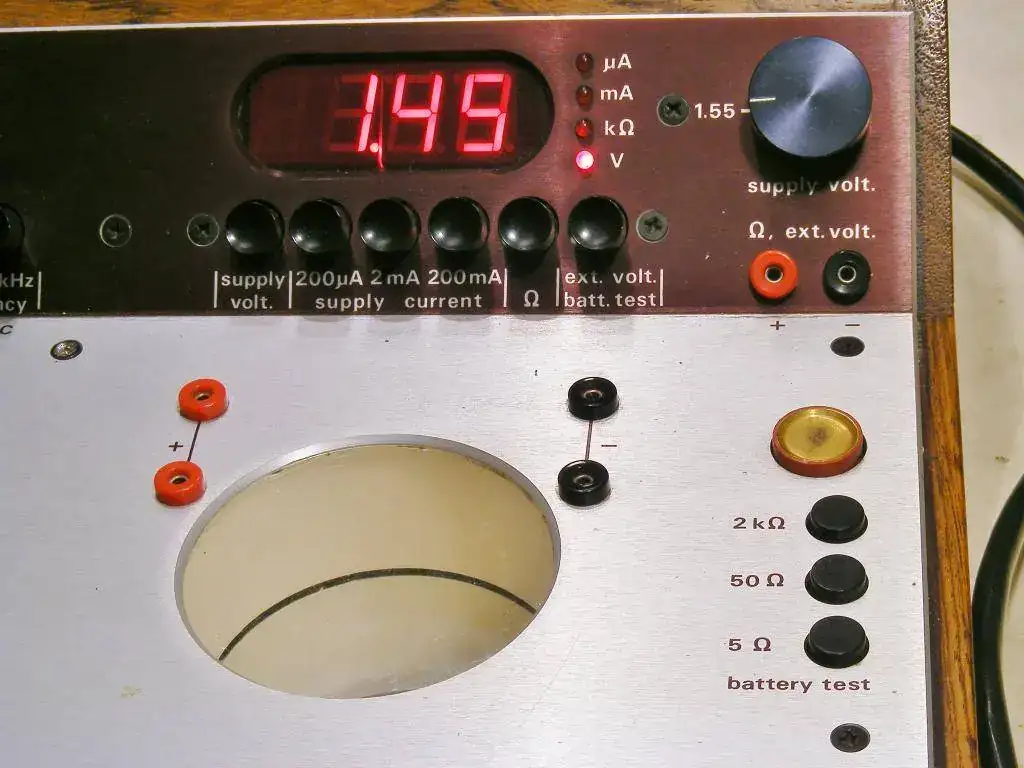

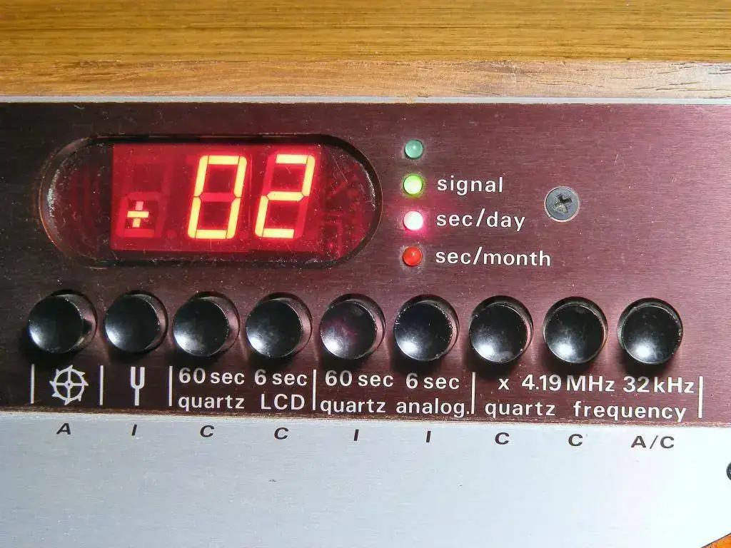

Esta es la máquina que dispone en el Centro Relojera para comprobarlos ... una maravilla ...

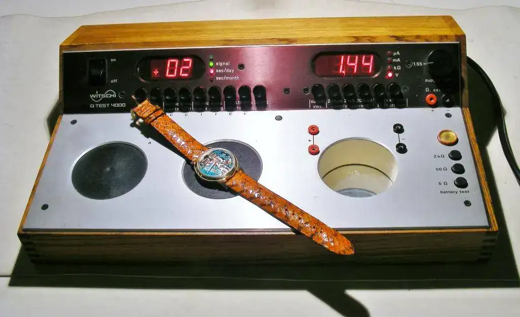

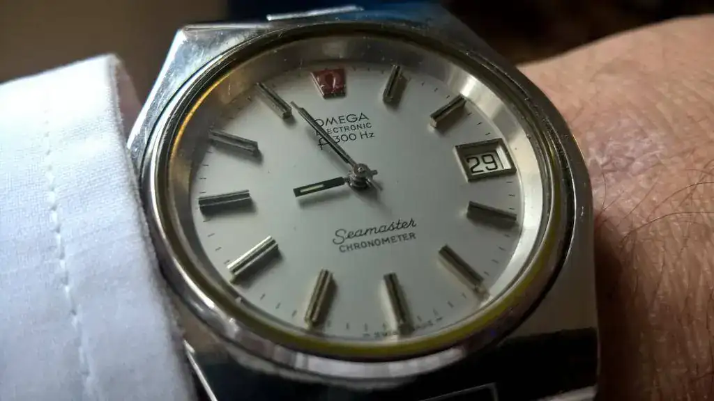

Aquí el mío ... haciendole el mantenimiento en casa ... pero estoy tranquilo porque Pedro tiene (o busca) repuestos de todo, es de los pocos que los tocan en España ...

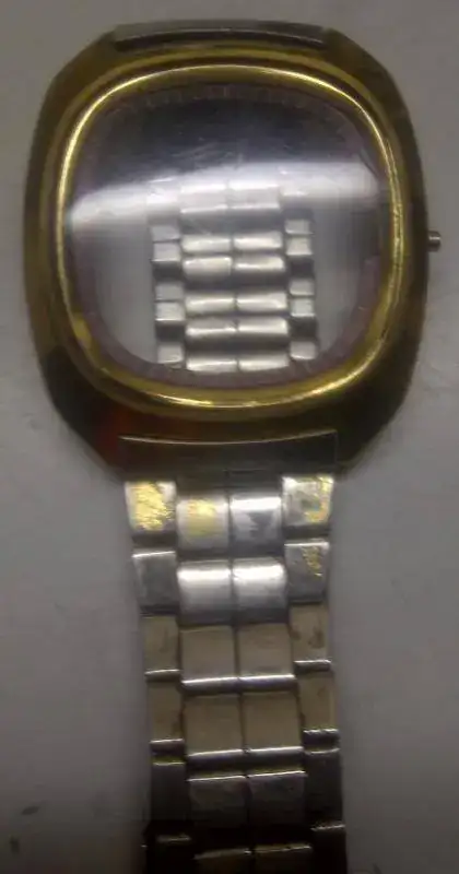

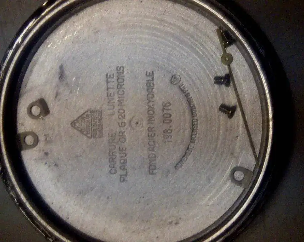

Mil disculpas amigos no me había cargado la imagen de la caja ...

Gracias Psicoac, Efectivamente es una excelente máquina, no solo sirve para los Accutron, también para los mecánicos y los cuarzos hasta 4.2 Mhz.
Es exactamente igual a la mía.
Piensa que yo me hago el servicio a casi 100 unidades entre Accutron y 300 Hz.
