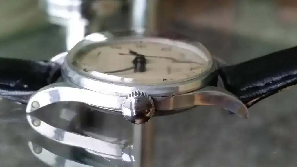

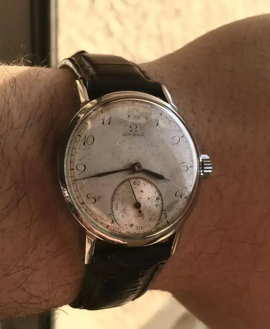

Hoy os presento un venerable anciano de 70 años, cuyas arrugas son visibles.......aunque las lleva con cierta gallardia.
Ver el archivos adjunto 343920

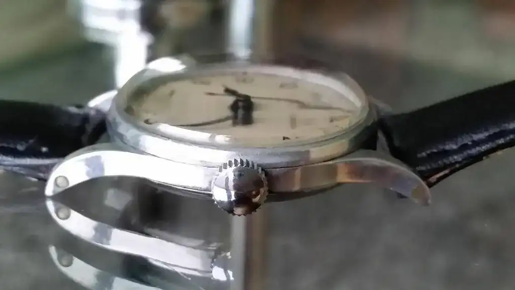

Es un Omega raro por su caja de Duralumínio, antimagnetico, pasadores fijos en latón. Bonitas agujas poco comunes
Referencia al modelo, en el libro Omega.
Su tamaño es de 32.5 de diámetro y 43 de largo.

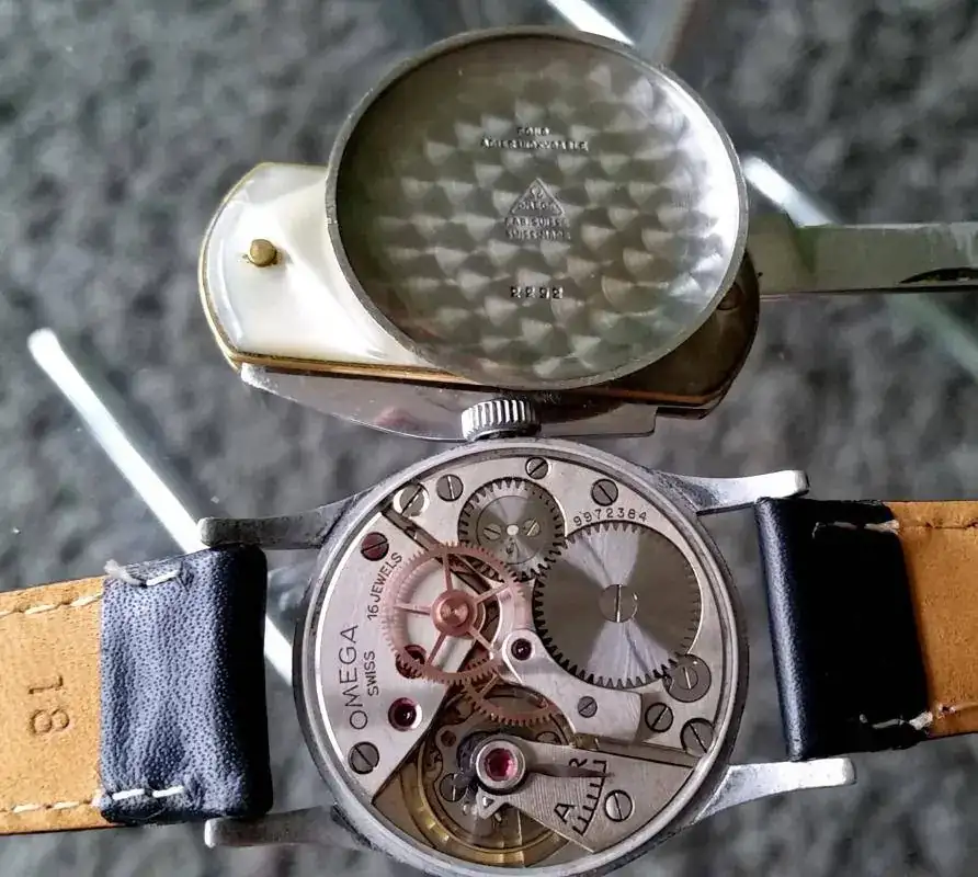

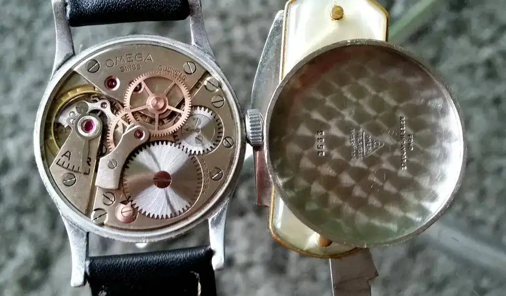

Caja de 3 piezas.
Tapa trasera sin grabación militar ::Dbt:: quizá tuvo uso civil ::Dbt::
Ver el archivos adjunto 343930
Calibre 30T2 SC, maquinaria blanca .

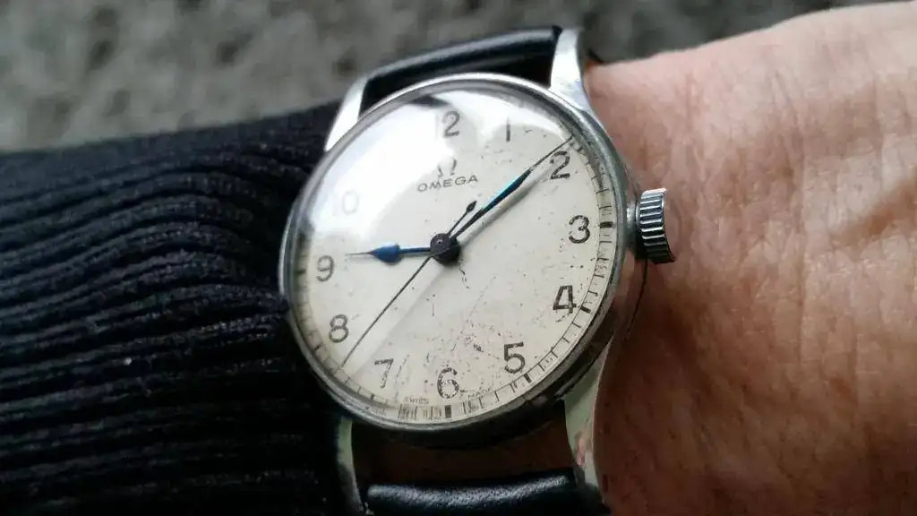

Hace la muñeca intrepida y aventurera:laughing1::laughing1:
Espero haber hecho volar vuestra imaginación, con este curioso abuelete :umbrella::umbrella:

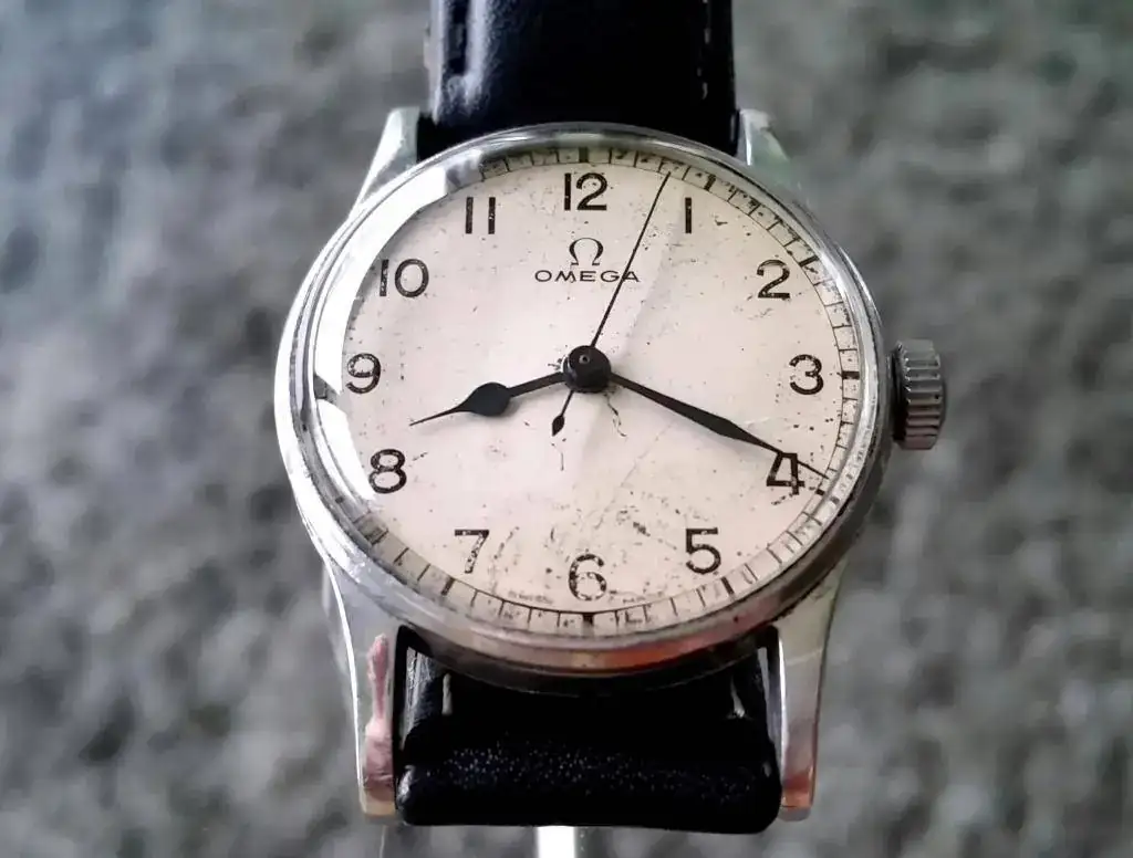

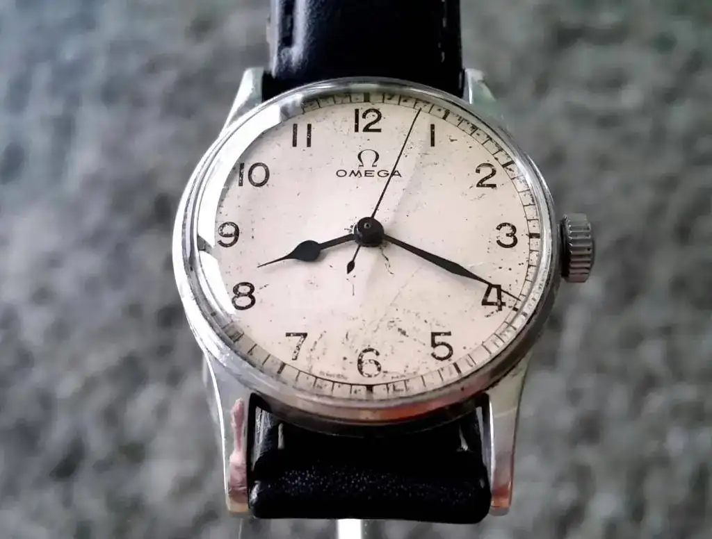

Estos son los que me ponen Malo malo, a mi criterio es militar, por lo siguiente ......
El dial es de un 6B/159 R.A.F también llamado Mark. VII, o el H.S 8 de los servicios de la Marina Británica las agujas son las correctas y el tamaño es el correcto. Asi como el calibre.:ok:::ok:::ok::
Los militares de este modelo son todos de garra fija estén o no firmados o marcados
Pero la caja los pasadores fijos , es lo que hace que sea un Mk. VII.A o un 6B/159,o H.S 8 y que la tapa no lleve los marcajes de A.M ó H.S (Air Ministery , Hidrografic Service ) es una pena , pero eso hace que el precio se dispare
También hay que recordar que los pilotos de los países de la Commonwealth: como Nueva Zelanda , Australia , Canada, etc .. llevaron este modelo de reloj para sus pilotos durante el conflicto destacar también a los pilotos Polacos , Checos de la R.A.F que llevaron alguno que otro.:ok:::ok:::ok::

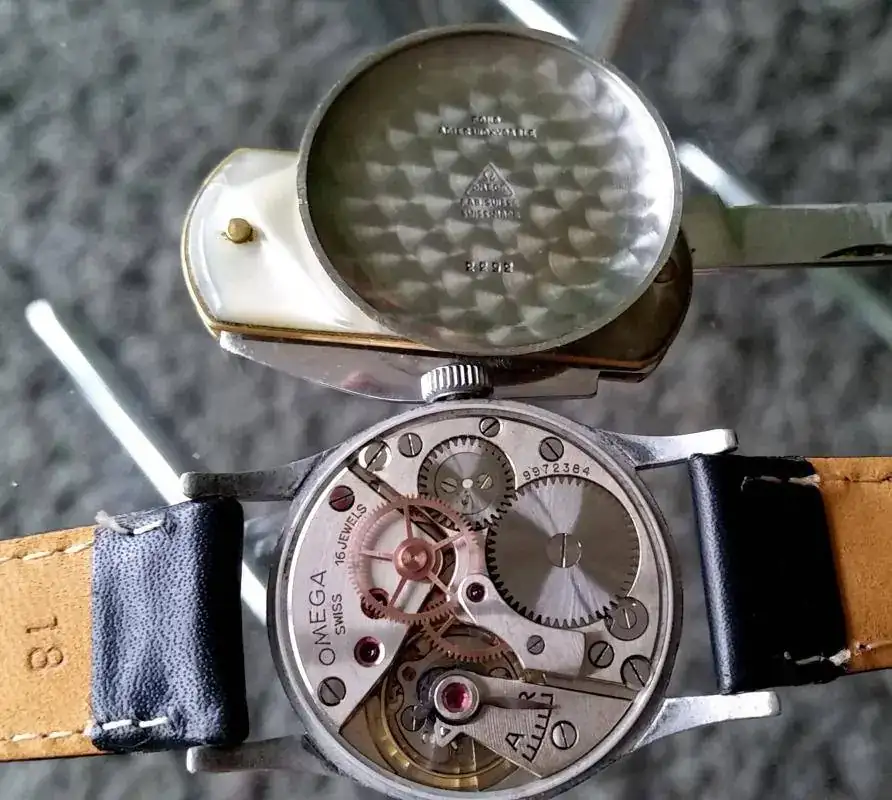

Existen unos militares de este tipo con cajas no Omega sino Denisson , los militares se les reconoce por que las cajas son de acero straybrite y muy finas asi como el pasador fijo.
Se de piezas del final de la Guerra de el stock de Omega de suministro militar , y civilizo las piezas para venta al publico poniendo pasadores móviles.
Te pongo un hermano suyo pero con caja Denisson, lleva conmigo 15 años y es una de mis piezas favoritas

Precioso reloj con histórico calibre y esfera magnifica, incluyendo agujas de acero azulado.
Ver el archivos adjunto 343933

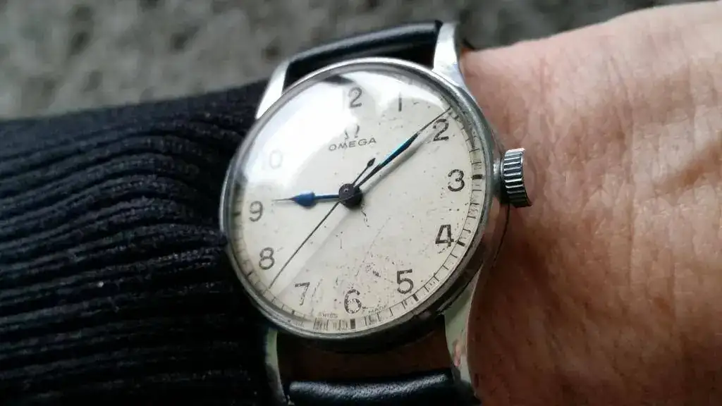

Ver el archivos adjunto 343935
Gracias por llegar hasta aquí :Cheers::Cheers::Cheers:
