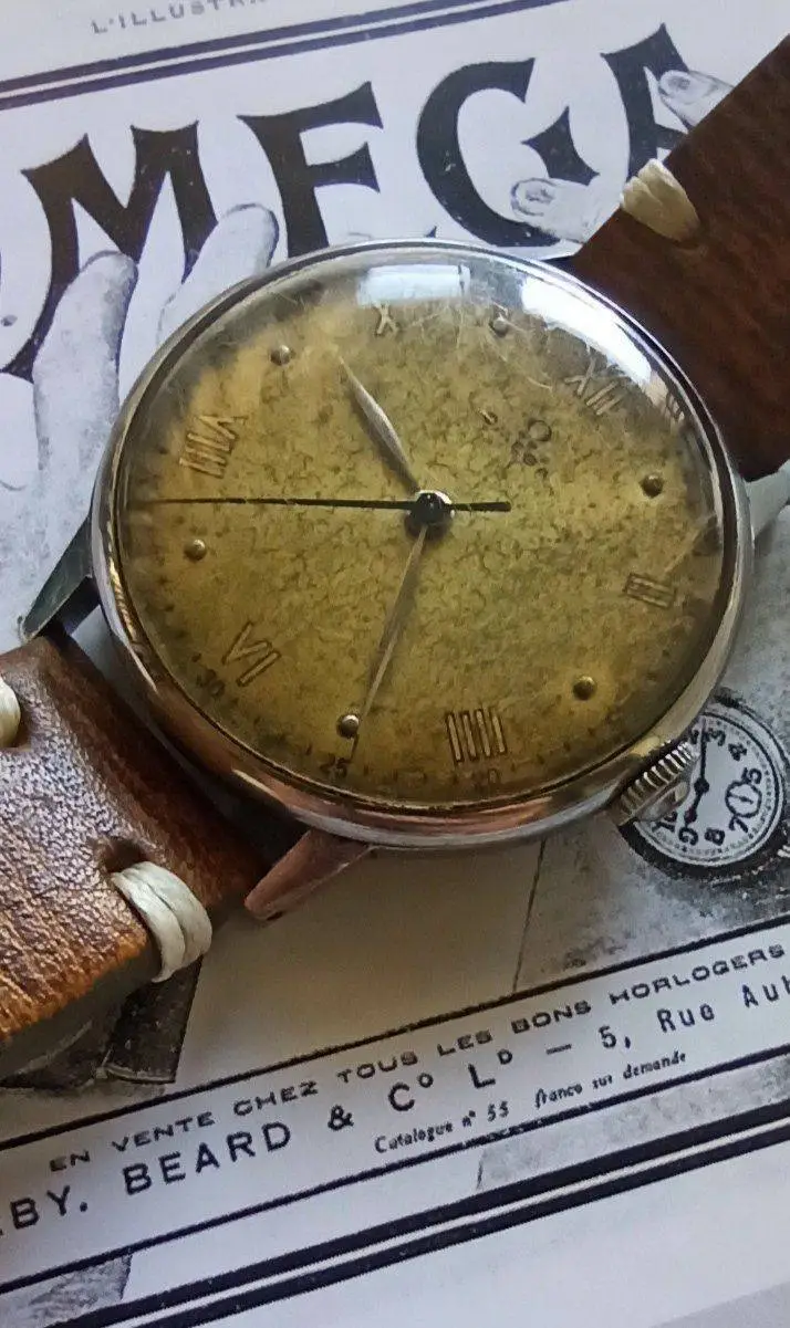

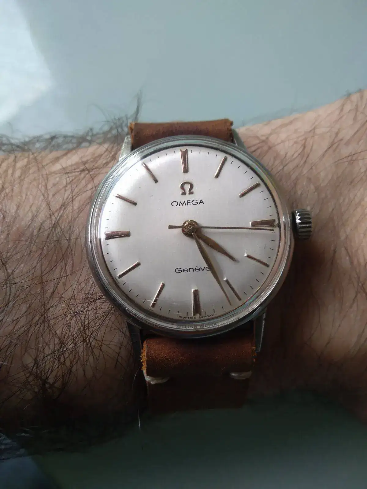

De la casa

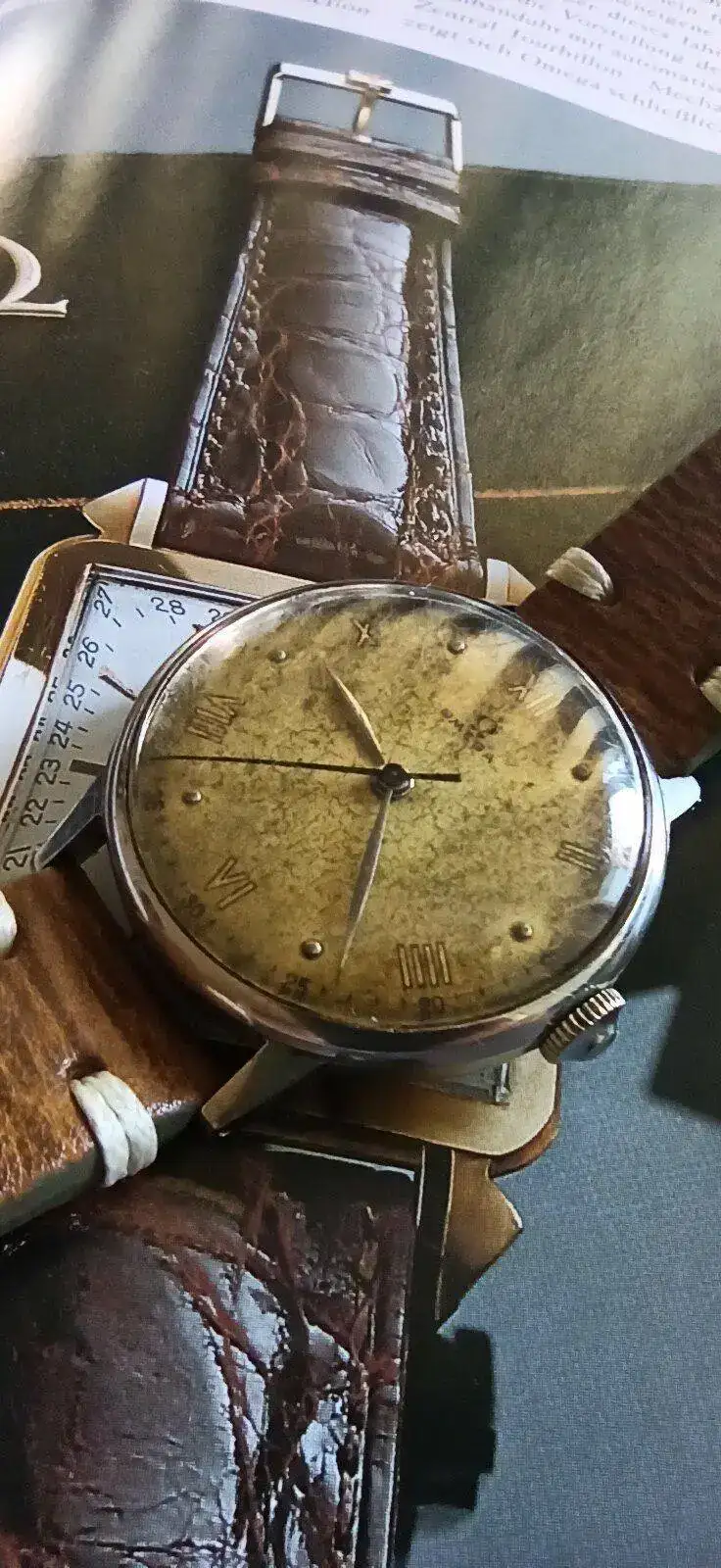

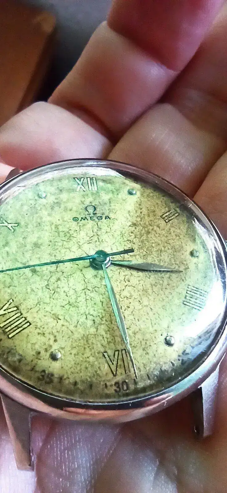

Aunque ha asomado la patita en el diario, me parece tan bonito que me apetecía hacerle unas fotos y compartirlas. :yes:
Por dentro está cochinete, pero como la marcha es tan buena, aguantará un tiempo antes de pasar por itv.:D
Según su número de serie, creo que es del 46.
En esta ocasión, un 30T2 SC PC.
No voy a intentar contar nada sobre la familia 30T porque hay compañeros con muuuuuucha más información, formación y conocimientos que ya han hecho hilos buenísimos como este:
https://relojes-especiales.com/threads/calibres-omega-modelos-unidades-y-años-de-producción.202882/

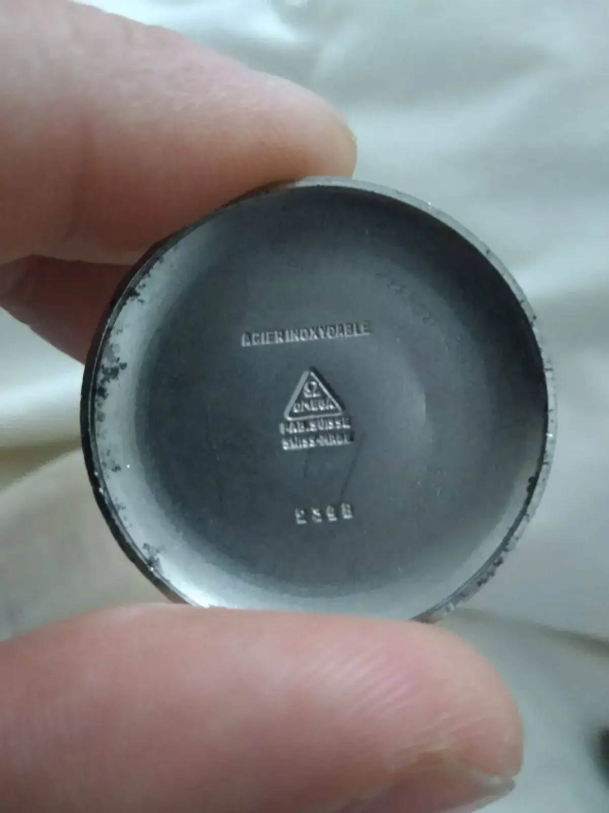

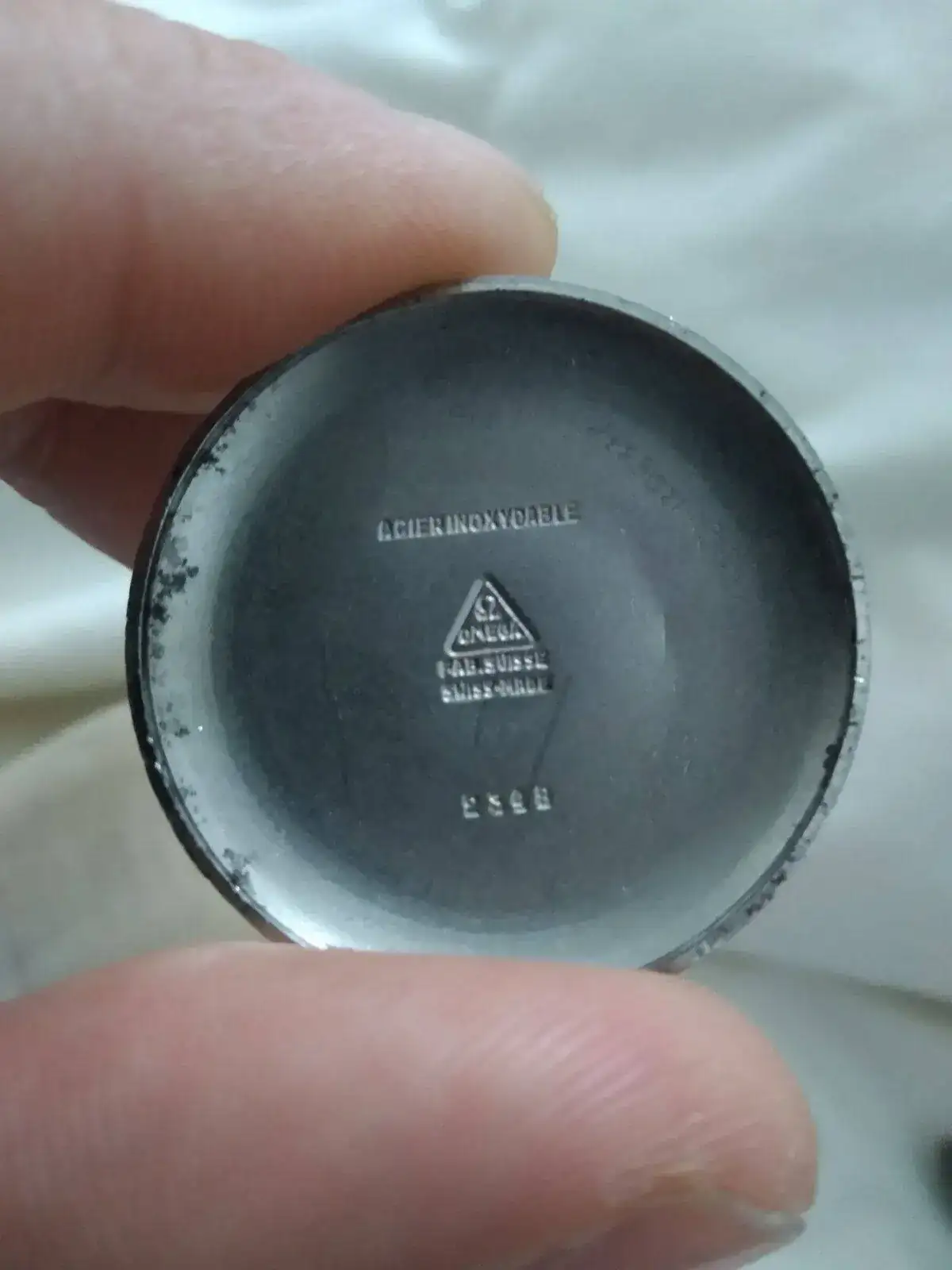

Sí me gustaría que alguien me iluminase sobre dónde buscar en la red info sobre las referencias que vienen grabadas en la parte interior de las tapas. Lo he intentado y nada de nada :umbrella:
Creo que agujas y esfera son originales, pero sólo es una opinión. Incorporo al fin, uno con segundero central al otro que tenía, un Jumbo aunque ése sí es con esfera restaurada... Y voy con las fotos y con alegría de compartirlo.
:clap::Cheers:
Espero cualquier aportación, comentario o lo que queráis.

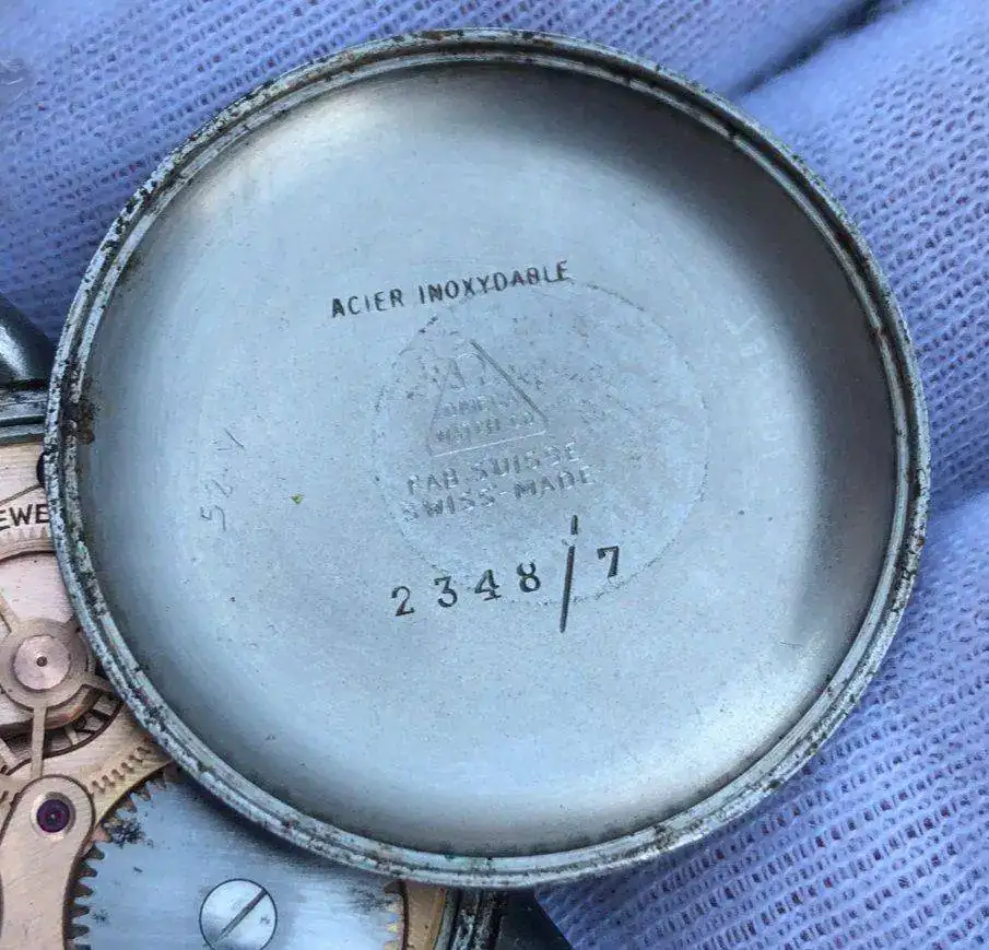

https://www.omegawatches.com/es-es/watch-omega-other-omega-mi-2348
1943 Omega MI 2348
Características
  • Colección internacional 1943
  • Material de la caja Stainless steel
  • Vintage watch watchcase type Press‑in
  • Brazalete Leather
Movements​
  • Movimientos Manual winding (mechanical)
  • Número del calibre 30 T2 SC
Muchas gracias cesc. Siempre la lio en la página de omega y no me sale nada en las búsquedas. :hmm:
He tratado de encontrar una tabla tipo las que hay de años de producción en la que meter los cuatro dígitos barra dígito que hay en las tapas, pero nada, no he encontrado.
Gracias por tu aporte :)

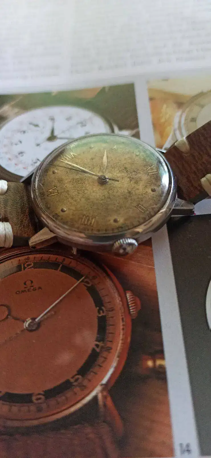

A mí la pátina es lo que me parece menos bonito de ese reloj.

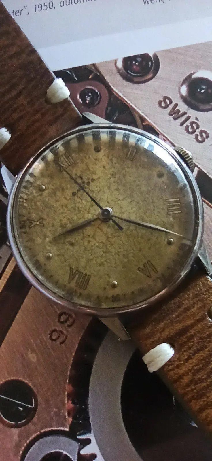

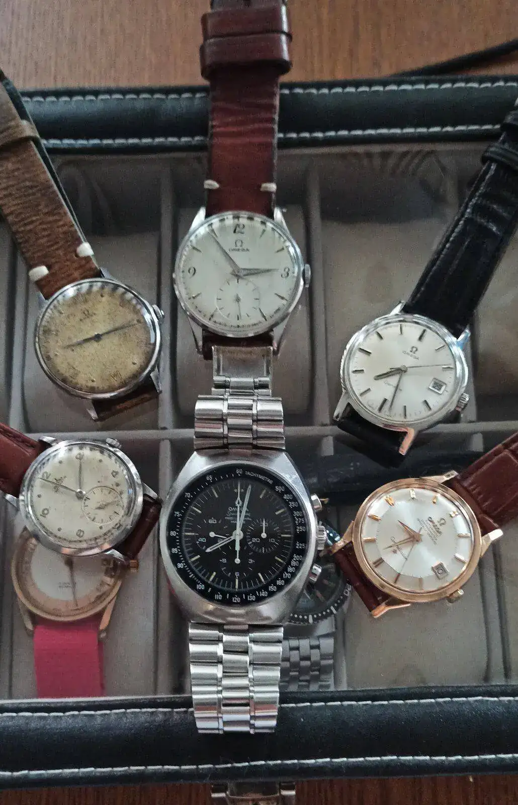

Unas fotos de familia...
Reacciones: anto32001, coco83, xsagasta y 9 más
Por supuesto, para gustos los colores, y cuanta más diversidad de todo, más riqueza. A mi me parece que le sienta de maravilla:pardon:
Gran reloj y muy bello. Grandiosa pátina apreciada por patineros heavies como suesu, zappp o yo...
Reacciones: rafagil, JrChavira78, cesccat y 1 persona más
Jajajajaja.... Muy cierto. Patinerxs team;-)
Me alegro de que te guste:):Cheers:

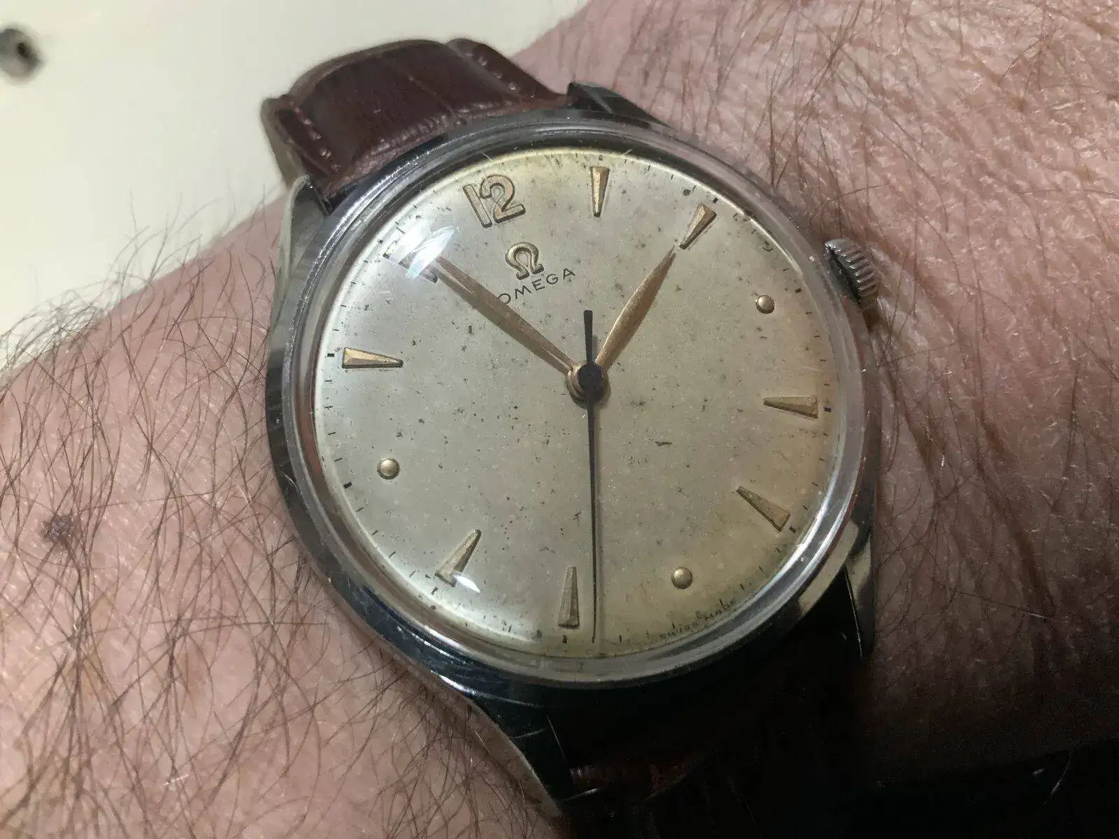

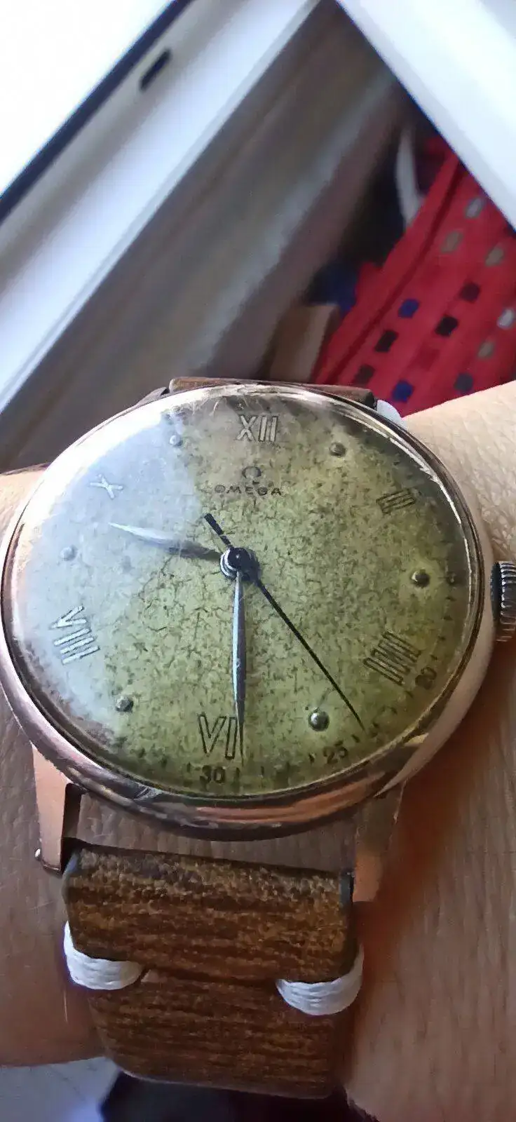

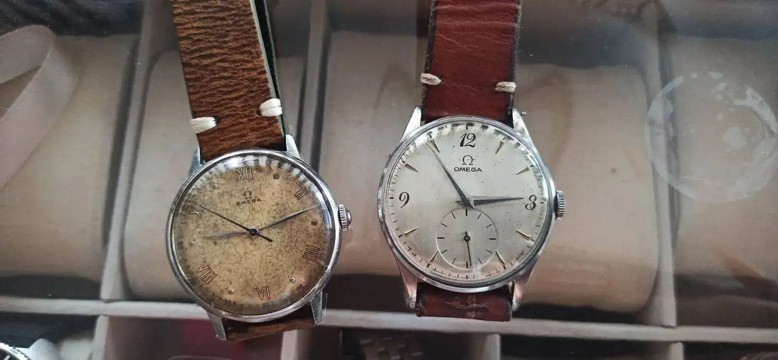

Yo solo tengo un omega mezcla de omegas de diferentes épocas, la caja del mío creo que es como la de tu 30t2... El mío lleva un calibre 285 y una esfera que no le corresponde a mi caja... Las agujas creo que sí son del 30t2 sc...Como me explico un compi...Pero a mí me gusta tal cual.
Un abrazo te adjunto unas fotillos de archivo.
Ver el archivos adjunto 2264802Ver el archivos adjunto 2264803Ver el archivos adjunto 2264804
Pues yo no sabría si le corresponden o no, pero me parece que tu reloj es muy bonito, y un 285 tampoco es moco de pavo...
Reacciones: Usuario eliminado 105032
Pues yo creo que esto no tiene nada que ver con la patina, yo le restaurava la esfera y le saneava un poco la caja, pero es mi opinion
Pues yo no le voy a tocar nada...

Precioso Omega, Sue. Ya lo había visto en el hilo diario, y pese a la disparidad de opiniones, para mí la esfera, tal y como está, tiene su encanto. Yo no la tocaría, aunque entiendo que para gustos….
Y la familia, desde luego de alta alcurnia.

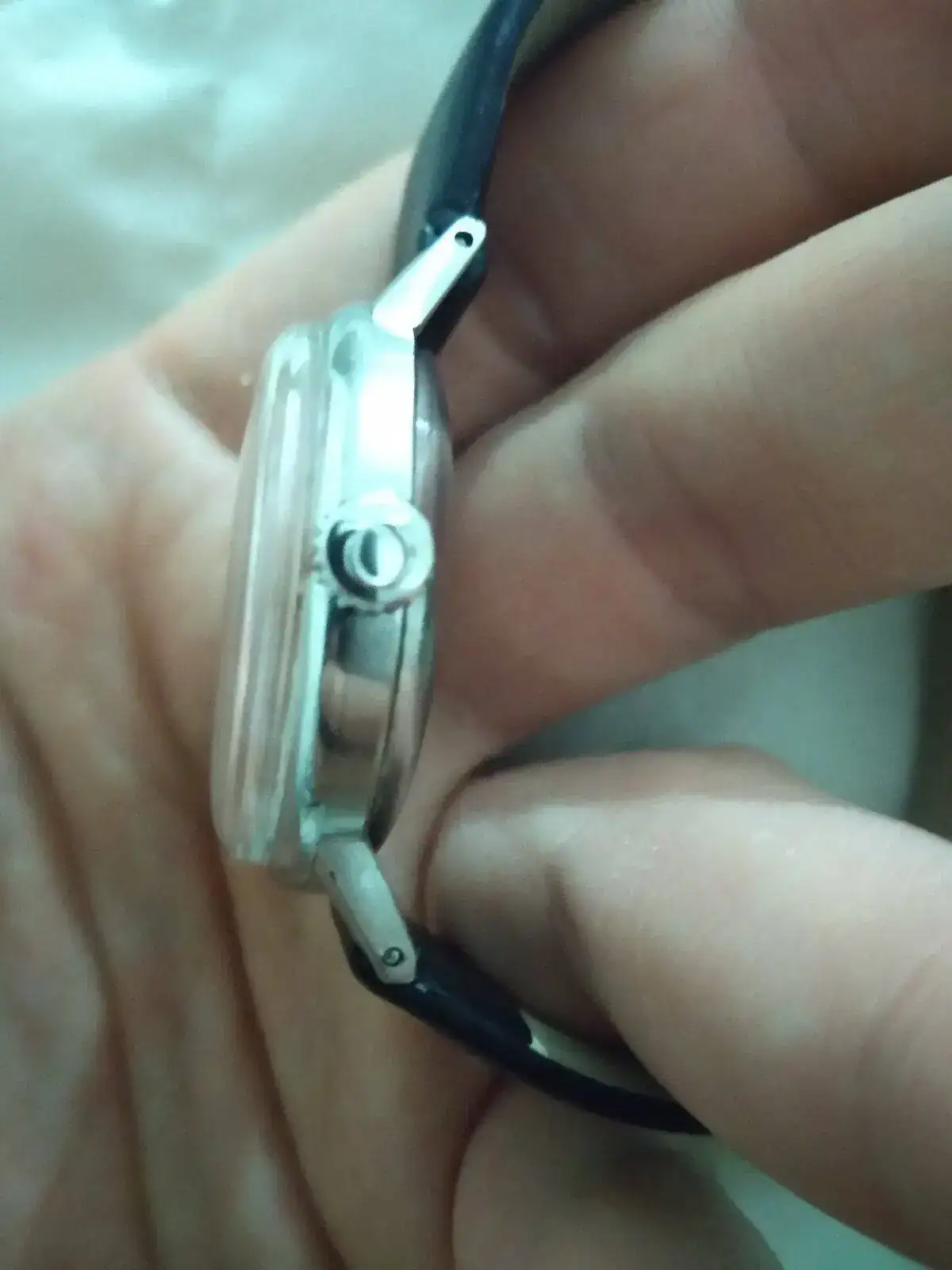

A la caja, Susi, un gran "niquelado" (en estas tierras eso es un lavado con estropajo de esparto por lo menos) sobre todo en la uniones de carrura y tapa le vendría de lujo. Por el propio bien futuro del reloj. Y una pequeña eliminación de los incipientes óxidos que se vislumbran ya tampoco estaría de más.
PS. Ah!, y esas asas, ¡¡por los dioses!!.

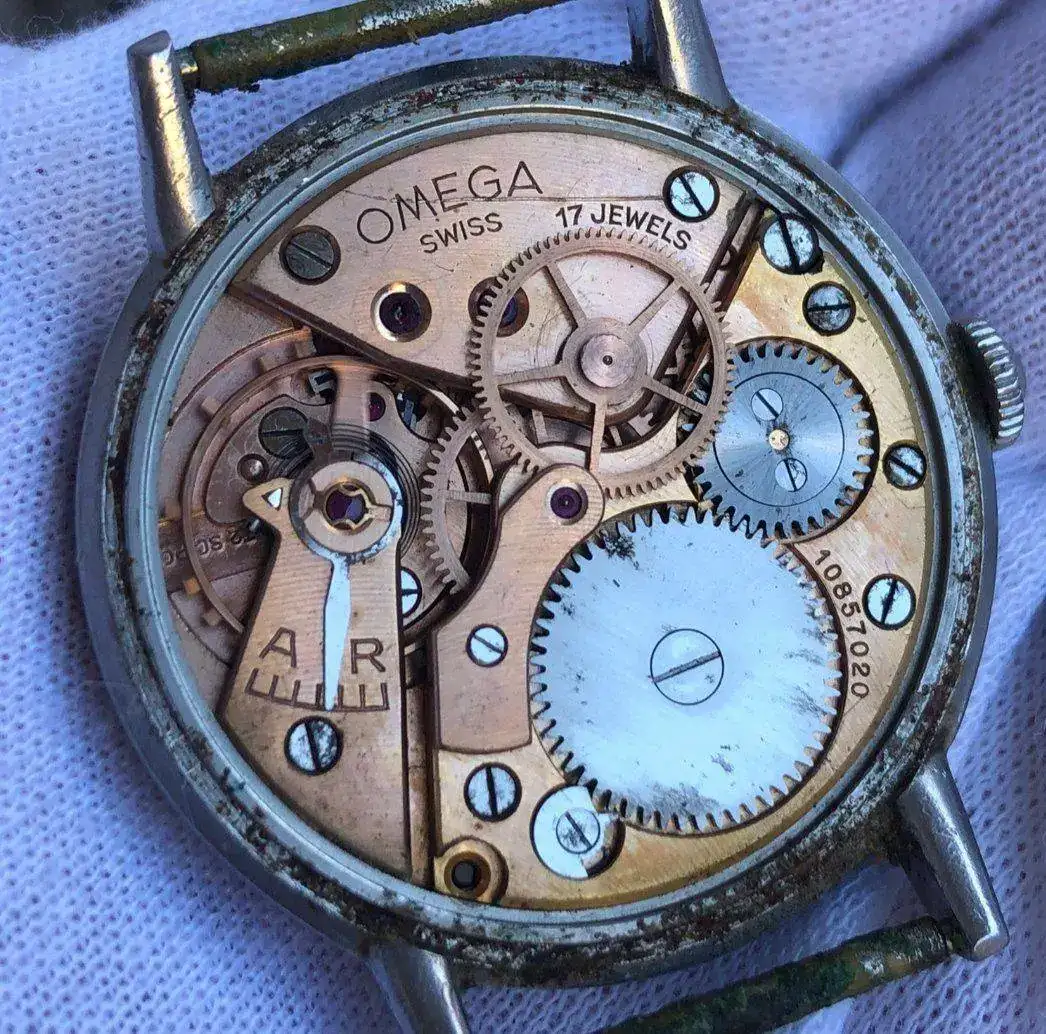

Hola Susana
Hay muchas cosas que comentar de tu reloj pero, sin entrar en matices estéticos, solamente me voy a centrar en una: las referencias de caja.
No lo haré muy largo: no encontrarás en la red lo que pides. Y no lo encontrarás porque es complejo.
Hay dos caminos normales: buscar ref de relojes que salen por la red, apuntarlas, quedarte fotos y crear tu propia base de datos.
También puedes comprar libros monográficos del movimiento 30mm de Omega e ir completando tu propia base.
Existe un tercer camino, ir a Bienne al Museo de Omega y contactar con los servicios de registro. Si tienes suerte igual te dejan fisgonear...
P. S. Tu reloj es original, sucio en demasía pero la esfera no está retocada y conoció tiempos mejores. Esfera de transición. Falta un tornillo de sujeción.
Reacciones: suesu8
Muchas gracias Germanio por la información, miraré lo de conseguir un libro específico sobre el movimiento :)
Y trataré también de que pase por buenas manos para service.
Me alegro de que corrobores que todo corresponde, gracias de nuevo.

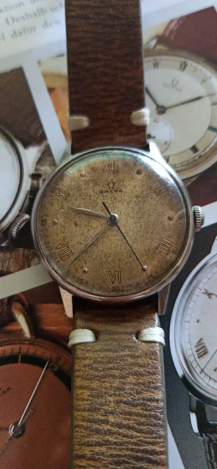

Precioso Omega Sue. Con un cambio de plexi, (que no parece el original) y una ligera limpieza en la esfera, muy ligera, creo que mejoraría y mucho.
Ese bodegón de Omegas es de asalto.

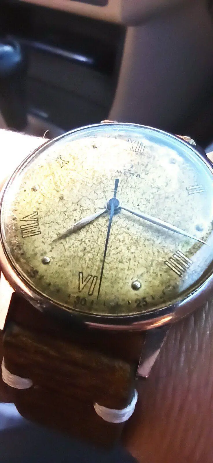

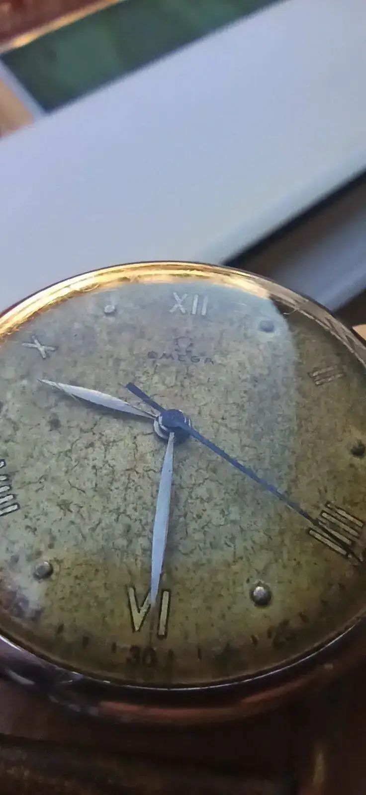

Hola Manolo

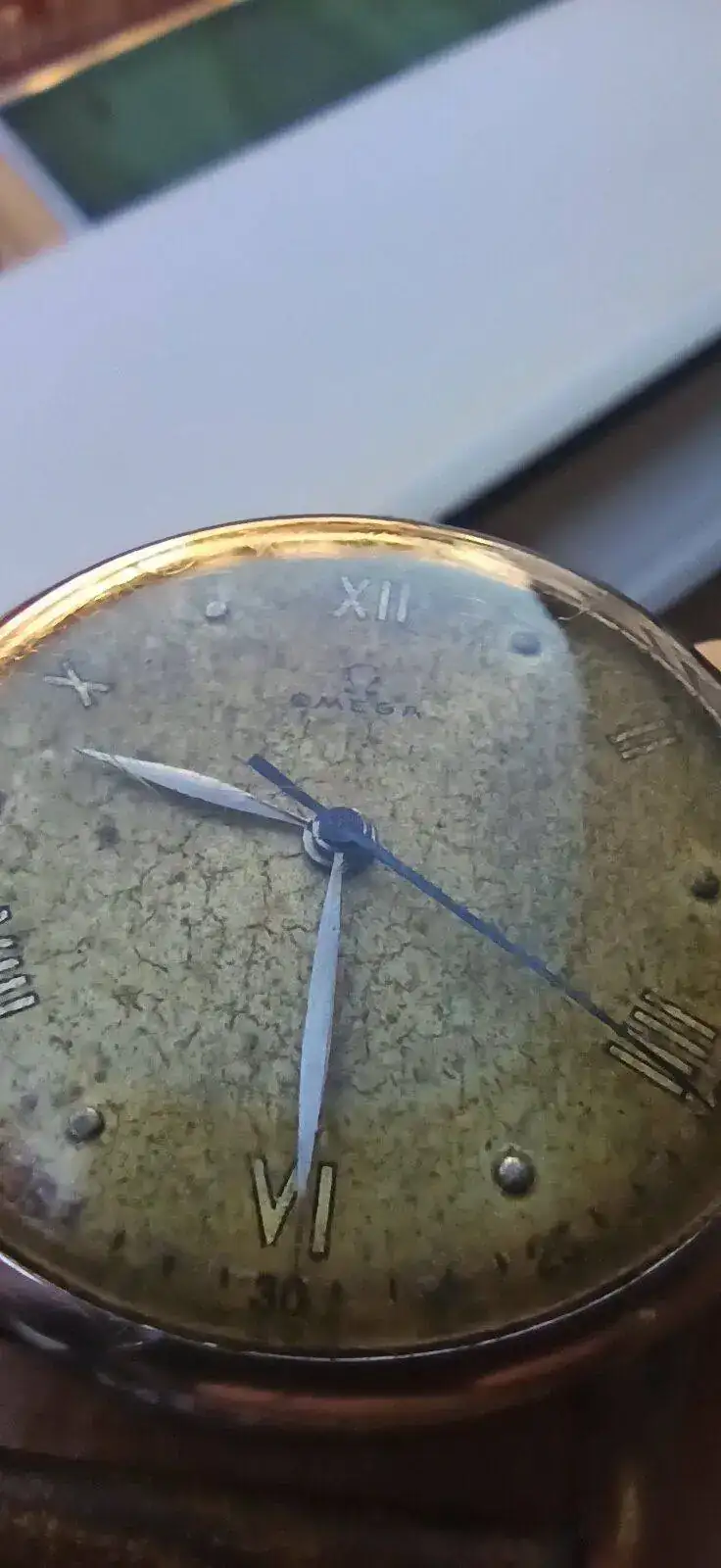

La segundera no se si es negra o azul pavonada deteriorada. Lo que puedo decirte es que agujas segunderas negras había.
Continuando con la ref de la caja: en los inicios no era una ref de 4 dígitos sino de 9 o 10. Ciertamente es un tema interesante pq Omega no grababa en la tapa los 4 dígitos pero sí que hubo un registro interno con 4 dígitos en sus archivos.
Estos cuatro dígitos siempre empezaban por el número 2xxx -en los cal 30mm- Las ref de la tapa de 9 dígitos fueron seguidas por las de 10 y se fueron abandonando paulatinamente por su farragosidad y por tener que acudir a los archivos para ver qué referencia interna de cuatro dígitos correspondía.
Así fue como aparecieron las de 4 dígitos y sustituyeron a las otras.
Relojes con caja de acero: siempre 4 dígitos hasta los años 50, finales, donde aparecieron ref de 5 dígitos -hablo del calibre 30mm- que siempre empezaban por 14xxx y que se sustituyeron por ref de 6 o 7 dígitos al final de la producción del a calibre 30 a principios de los años 60 con ref de 6 o 7 dígitos que empezaban por 12x.xxx o 12x.xxxx.
Lio de cojones, lo sé.
Con los de caja de oro pasó algo distinto pudiendo encontrar de todo, 9 o 10 dígitos solo, 10 dígitos + la ref de 4 dígitos que empieza por 2, 10 dígitos con la ref 14xxx, las ref de 4 o 5 dígitos sola...
En fin, un auténtico dolor de cabeza!
En el reloj de Su aparece la ref de 4 digitos seguida de una / y un número. Este último indica la tirada de la ref o las veces que se usó ese referencia.
Reacciones: yakokornecki, Usuario eliminado 105032, suesu8 y 2 más

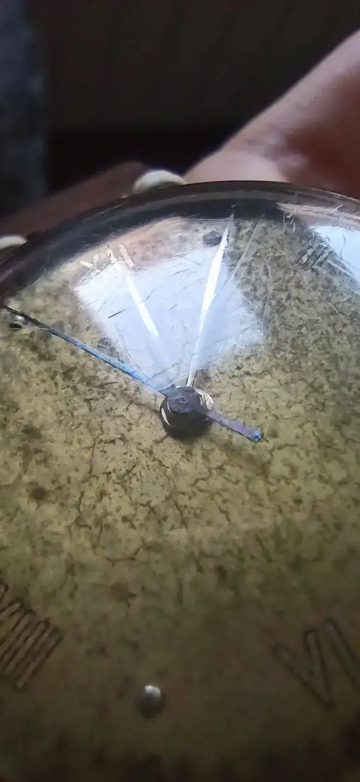

Doy fe de segundera negra. Omega 100 x 100 original.

Hola Manolo
Guauuuu.... Muchas gracias otra vez!!

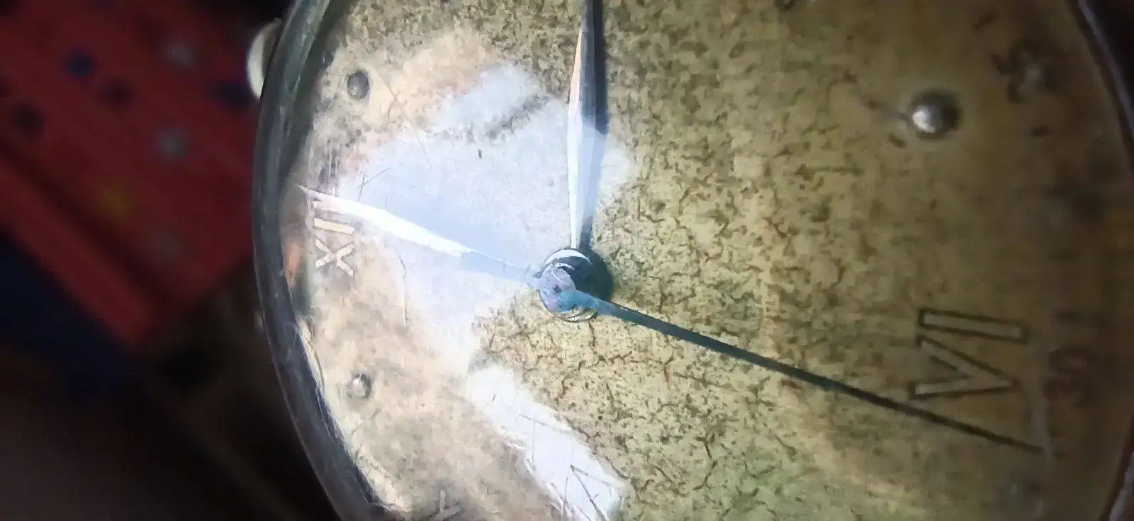

Esta aguja en concreto, es azul pavonada. Se ve al trasluz a ver si puedo poner foto que se aprecie
