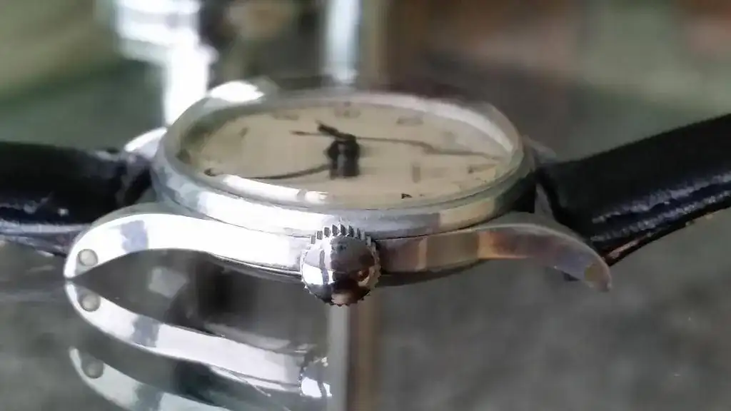

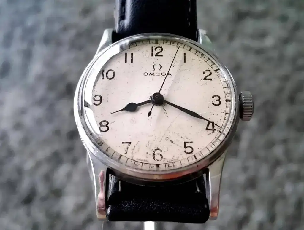

Hoy os presento un venerable anciano de 70 años, cuyas arrugas son visibles.......aunque las lleva con cierta gallardia.

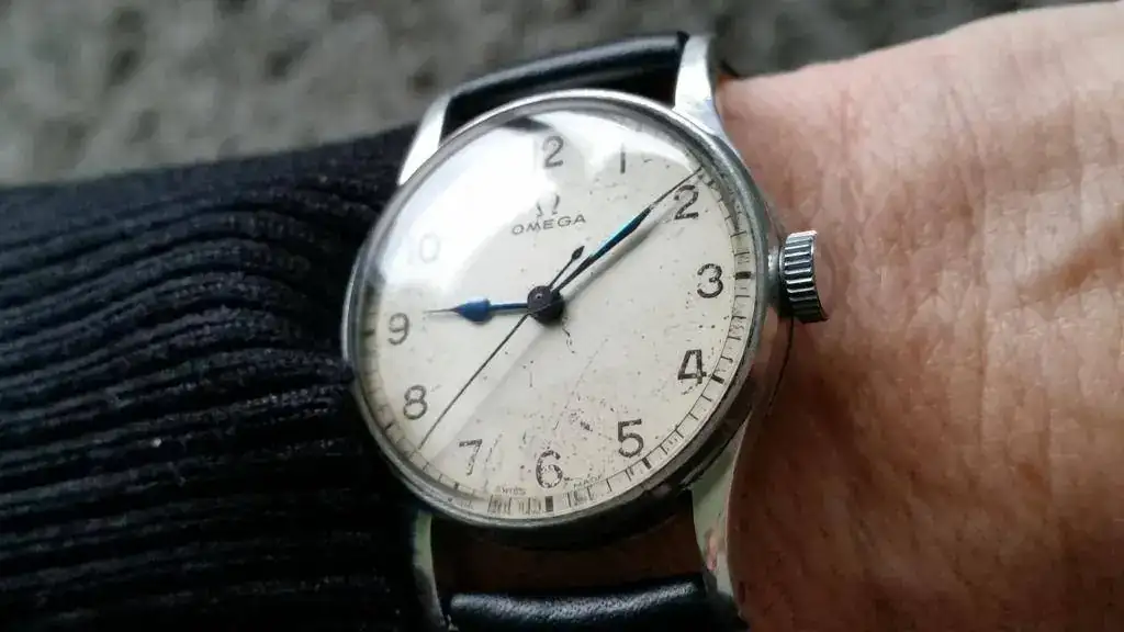

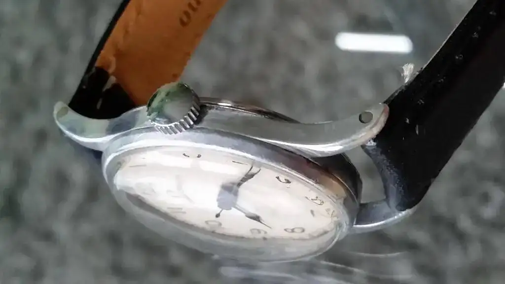

Es un Omega raro por su caja de Duralumínio, antimagnetico, pasadores fijos en latón. Bonitas agujas poco comunes

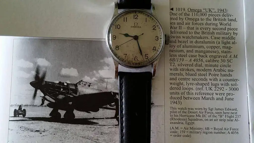

Referencia al modelo, en el libro Omega.
Su tamaño es de 32.5 de diámetro y 43 de largo.
Caja de 3 piezas.

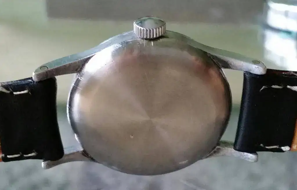

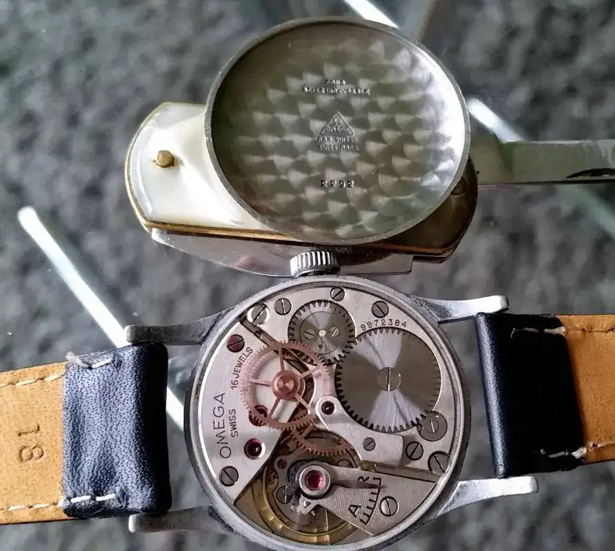

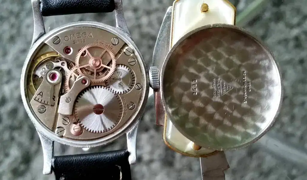

Tapa trasera sin grabación militar ::Dbt:: quizá tuvo uso civil ::Dbt::
Calibre 30T2 SC, maquinaria blanca .

Además todo cuadra a la perfección, según la base de datos de Omega pertenece a una colección de 1942 denominada Royal Air Force:
https://www.omegawatches.com/es/wat...h=4d4e47e729edbc7e61859ce3f57ed76f&no_cache=1
y por el número de serie estaría situado entre 1939 y 1944.
Felicidades por ese bellezón, que además, ¡es Omega!

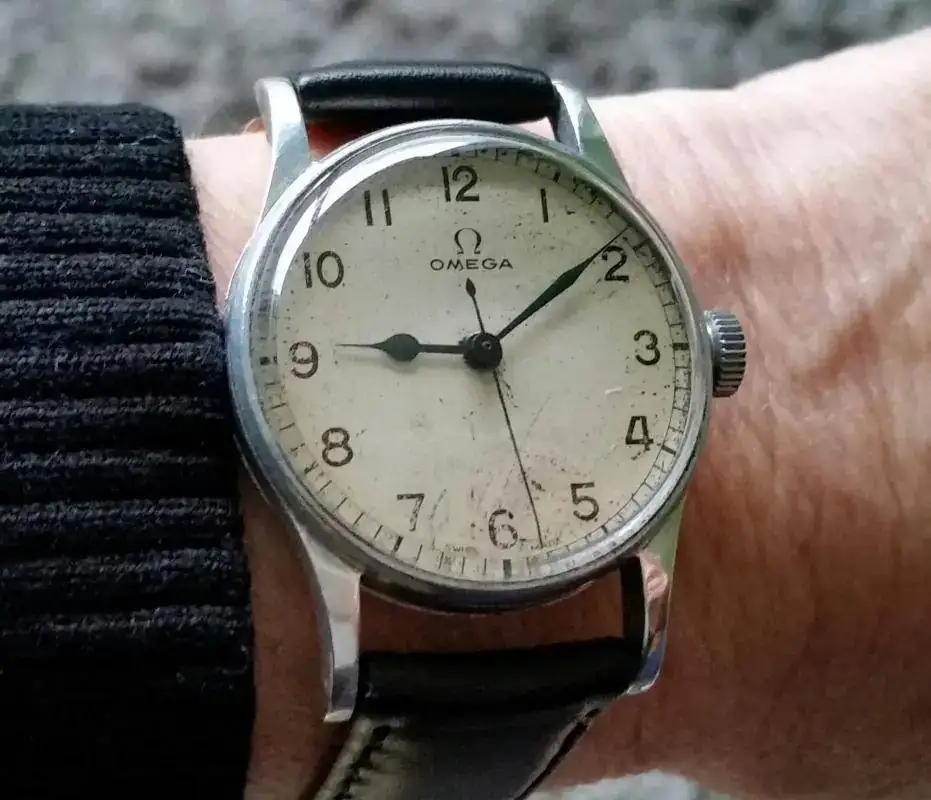

Estos son los que me ponen Malo malo, a mi criterio es militar, por lo siguiente ......
El dial es de un 6B/159 R.A.F también llamado Mark. VII, o el H.S 8 de los servicios de la Marina Británica las agujas son las correctas y el tamaño es el correcto. Asi como el calibre.:ok:::ok:::ok::
Los militares de este modelo son todos de garra fija estén o no firmados o marcados
Pero la caja los pasadores fijos , es lo que hace que sea un Mk. VII.A o un 6B/159,o H.S 8 y que la tapa no lleve los marcajes de A.M ó H.S (Air Ministery , Hidrografic Service ) es una pena , pero eso hace que el precio se dispare
También hay que recordar que los pilotos de los países de la Commonwealth: como Nueva Zelanda , Australia , Canada, etc .. llevaron este modelo de reloj para sus pilotos durante el conflicto destacar también a los pilotos Polacos , Checos de la R.A.F que llevaron alguno que otro.:ok:::ok:::ok::
Existen unos militares de este tipo con cajas no Omega sino Denisson , los militares se les reconoce por que las cajas son de acero straybrite y muy finas asi como el pasador fijo.
Se de piezas del final de la Guerra de el stock de Omega de suministro militar , y civilizo las piezas para venta al publico poniendo pasadores móviles.

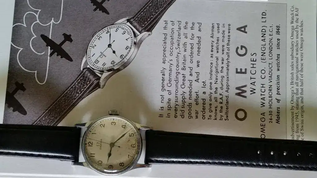

Te pongo un hermano suyo pero con caja Denisson, lleva conmigo 15 años y es una de mis piezas favoritas

Gracias gods por ese estupendo link, que unido a la información del libro Omega, no deja dudas de su origen y epoca.
Si bonita es tu presentación y bonito tu Omega más aún lo es la explicación del compi Boctok que demuestra que por aquí pululan auténticos entendidos en la relojeria añosa.
Veo que el tuyo lleva la raqueta casi a tope de slow lo que podría indicar que está pidiendo una limpieza/lubricación; tú sabrás cuando se le hizo .....

Buen día excelente su explicación (como siempre acoto algo) - creo que se olvidó decir que es un calibre Omega 30 t2 y flia...

Esas agujas pavonadas, la horaria en aguijón de avispa...
F.Boctok

Los pasadores son fijos de latón, embutidos no soldados y el bisel de duroalumino, como consta en informacion de Omega sobre esta referencia 2292 que adjunté....pero el experto eres tú y yo aprendo un poco cada vez que te leo.

Sí nos hemos dado cuenta al ver las fotos, relojote ya está comprobando la marcha....por si necesita revisión.

Boctok ha añadido su estupendo Omega-Denisson para que lo disfrutemos.
