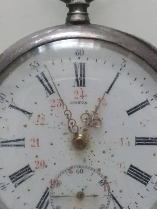

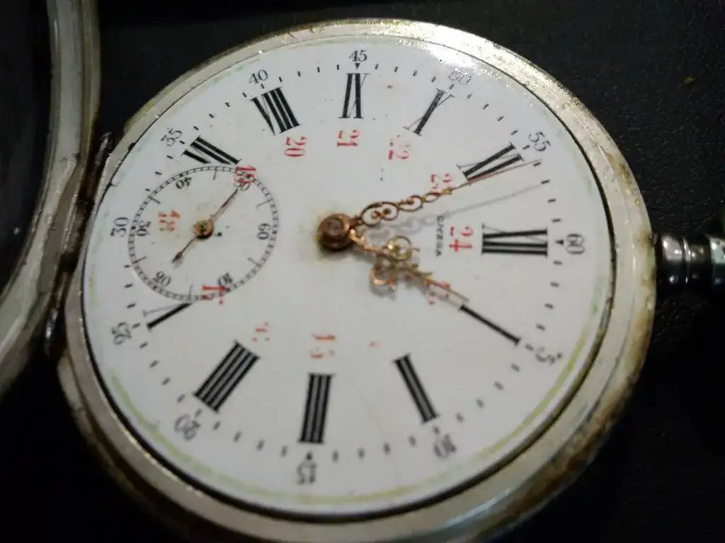

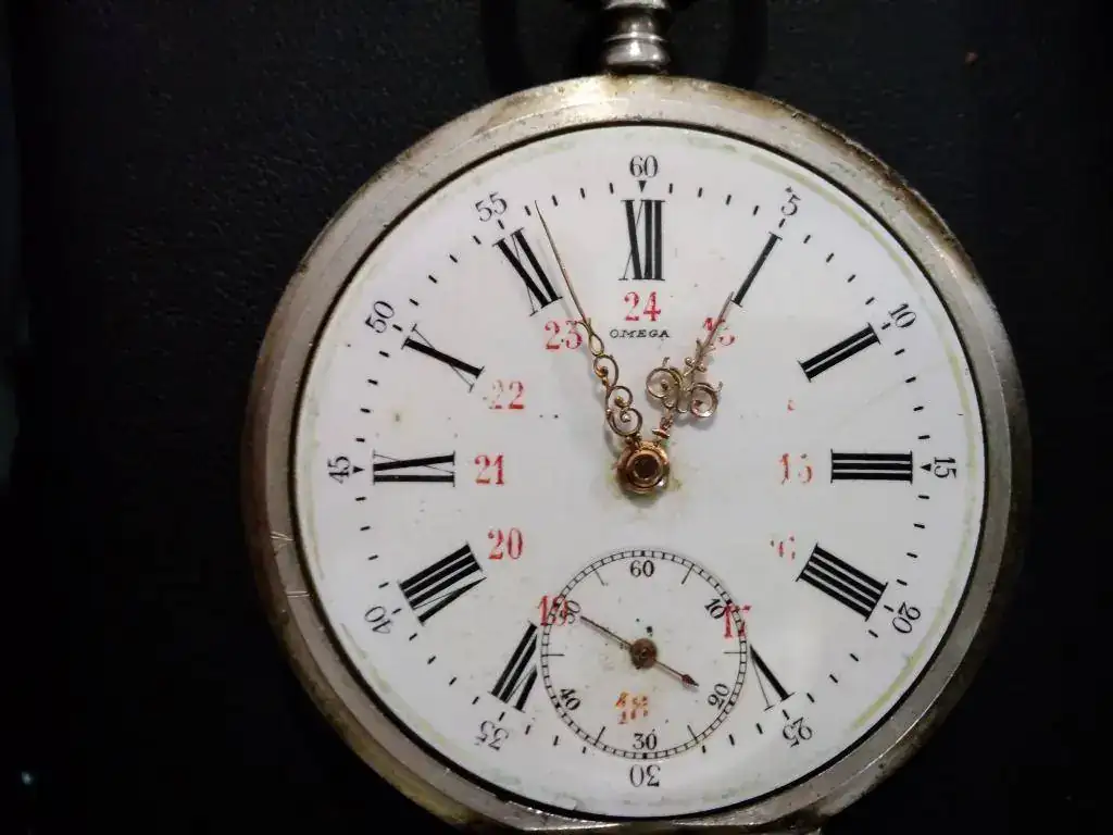

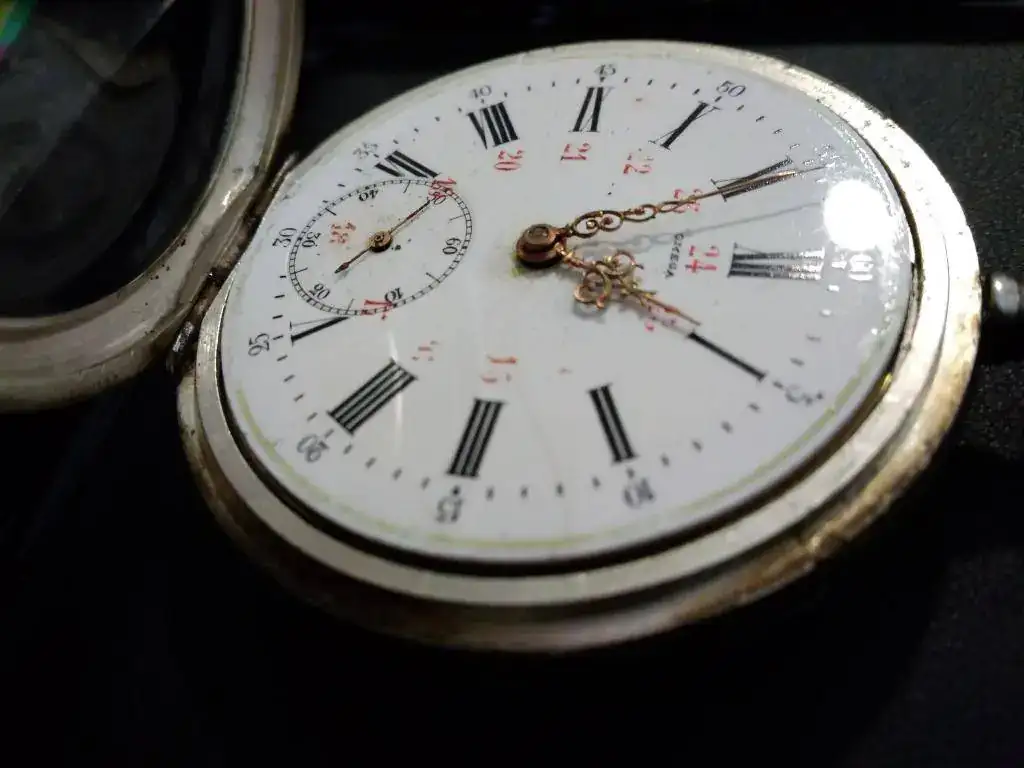

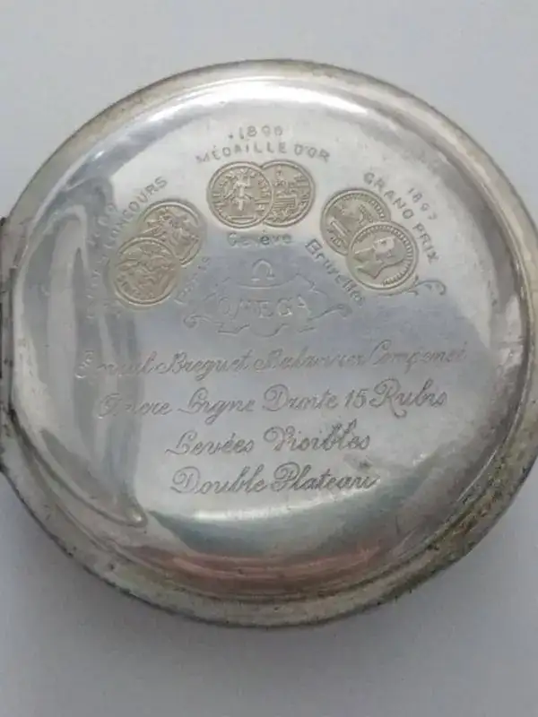

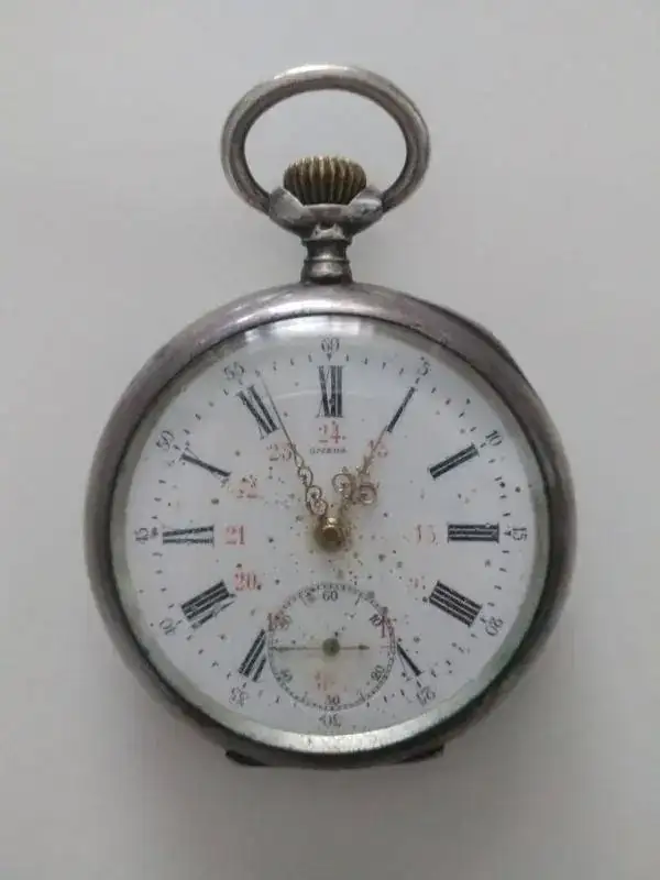

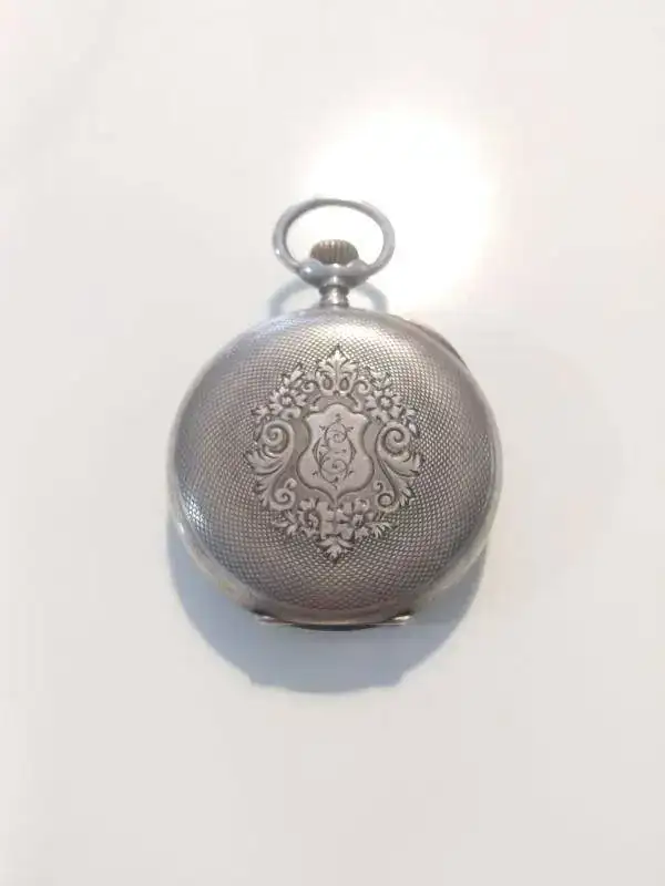

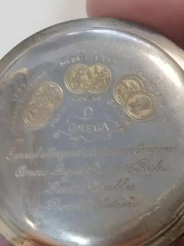

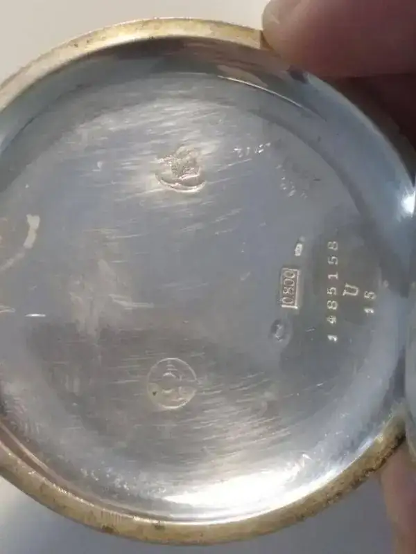

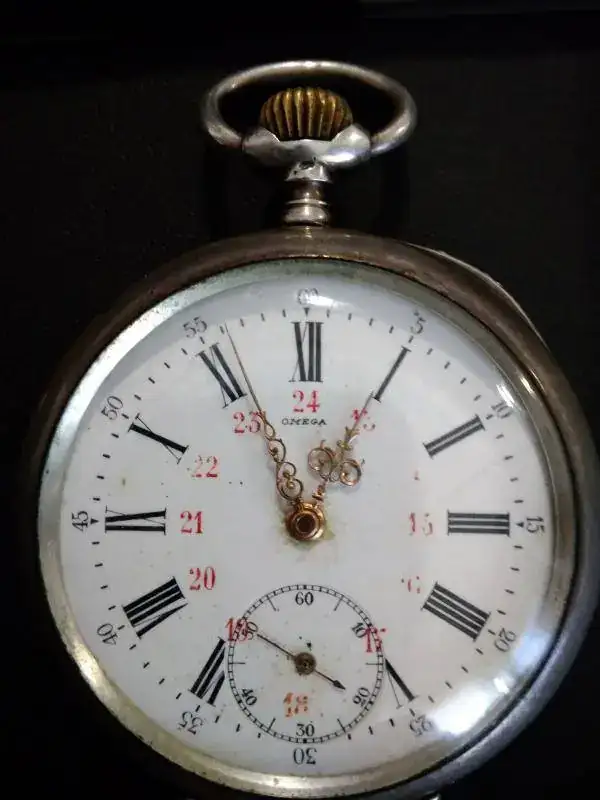

¡Hola a todo el mundo!
El caso es que mi pareja tiene guardado un reloj que siempre pensó en restaurar algún dia. No sabemos nada de relojes, así que nos daba miedo pagar un precio abultado por un reloj que no lo valiese. Asi que me puse a investigar un poco.
Lo único que he sacado en claro es su antigüedad (por el numero de serie) , el tipo de mecanismo (va escrito en la tapa), y que una de las marcas debe hacer referencia a algun tipo de aleación de plata... Espero que me podais dar alguna info mas...
Por otro lado, de momento me ha sido imposible encontrar otro igual, aunque esto quizás sea bastante habitual en relojes de esa época. Los hay parecidos, pero la mezcla de numeros romanos y arabes junto ocn esas agujas, es una convinación que me cuesta encontrar...(¡tampoco llevo años indagando!)
Respecto a su estado,...pues no funciona, algunos numeros se han borrado, tiene manchitas en bajo el cristal, etc. Echadle un vistazo a las fotos
Obviamente cualquier tipo de info será celebrada,...pero las preguntas principales serían: ¿merecería la pena restaurarlo ahora? y, aún mereciendo la pena...¿estaría al alcance del ciudadano de a pie?
¡Muchas gracias y un saludo!...espero que os guste!

Restauralo, vale la pena , pero seguro barato no sera....
Siempre merecerá la pena... si lo quieres!
Quizá sería mejor si te lo movieran al subforo de relojes de bolsillo y podrias obtener mas información
varitequi... hola...
Bienvenido... pero... si no lo has hecho, te recomiendo leerte las normas del foro (para entrar con el pie derecho)
También y como costumbre del foro, es recomendable que los nuevos foreros se presenten y cuenten un poco de ellos mismos y de sus motivos para adherirse al foro.
Yendo a tu pregunta y sin tener demasiada experiencia al respecto, entiendo que la caja de tu reloj es de plata 800 lo que significa que tiene un 80% de plata y un 20% de otros metales.
Averiguar sobre la plata es sencillo. Basta poner en Google "plata 800" y te saldrán un montón de enlaces donde se habla del tema.
Yo lo hice y leí los siguientes:
https://artesanaweb.wordpress.com/2009/07/24/la-plata-el-oro-y-el-platino/
https://www.silvercollection.it/frenchsilversmithsP.html
Otros compañeros expertos en el tema te hablarán de los aspectos relojeriles del tuyo.
Cordial saludo
Buenas tardes. Faltaría una foto de las tripas (maquinaria). Abrir la tapa donde vienen todas esas medallas no es complicado
Repararlo si, restaurarlo creo que no , mi consejo es que lo dejes tal y como está , conservarás su estética original y ahorrarás dinero.
Coincido con mazel déjalo como esta estéticamente. Sobre el arreglo habría que ver el mecanismo
Convendría desmontar y limpiar la maquina que siendo Omega debe de no tener problemas y con rubíes menos aún. Un engrasado nuevo, una limpieza superficial y a tirar millas. La esfera tiene poco arreglo salvo que lo que se ve sea suciedad que a veces me ha pasado, pero si no salen esos puntos pues se dejan así que es como mejor está el reloj. Eso no será caro.
Especial si debe ser porque seguro que perteneció a alguien de la familia que es el mayor valor que puede tener. Y una vez en orden de marcha disfrutar viéndolo funcionar porque supongo que ya nadie pretende llevarlo colgado del chaleco ¿no?. Y es un Omega, que no es moco de pavo ni churrita de elefante.
Restaurar la esfera y la caja te saldrá caro.
Pero si es sólo mantenimiento del calibre (aceitado, ajuste) merecerá la pena devolverle a la vida.
Sobre "restaurar" discrepo en principio con todos los compañeros:D
Creo que tanto la caja (como bien dice Jorge Aldao es de plata, contrastada en Alemania) como la esfera están perfectas y no requieren ningún tratamiento, excepto limpieza. Las manchas que se ven creo que están en el cristal y cambiar el cristal es algo barato y fácil de hacer en un relojero que tenga repuestos.
Y sobre la maquinaria... Sin verla es dificil opinar. Si lo quieres usar lo ideal es limpiarla y acitarla si hay suerte y no tiene ningún defecto que sea necesario reparar.
Al menos creo que exteriormente se puede dejar impecable por muy poco dinero.
Huy! Una cosita más que añadir!
Como ves, la esfera tiene numeración principal en números romanos; una numeración exterior en arábigos para los minutos y una interior en arabigos en rojo para las horas de las 13 a las 24. Es frecuente una segunda numeración aparte de la principal, pero es muy infrecuente una tercera.

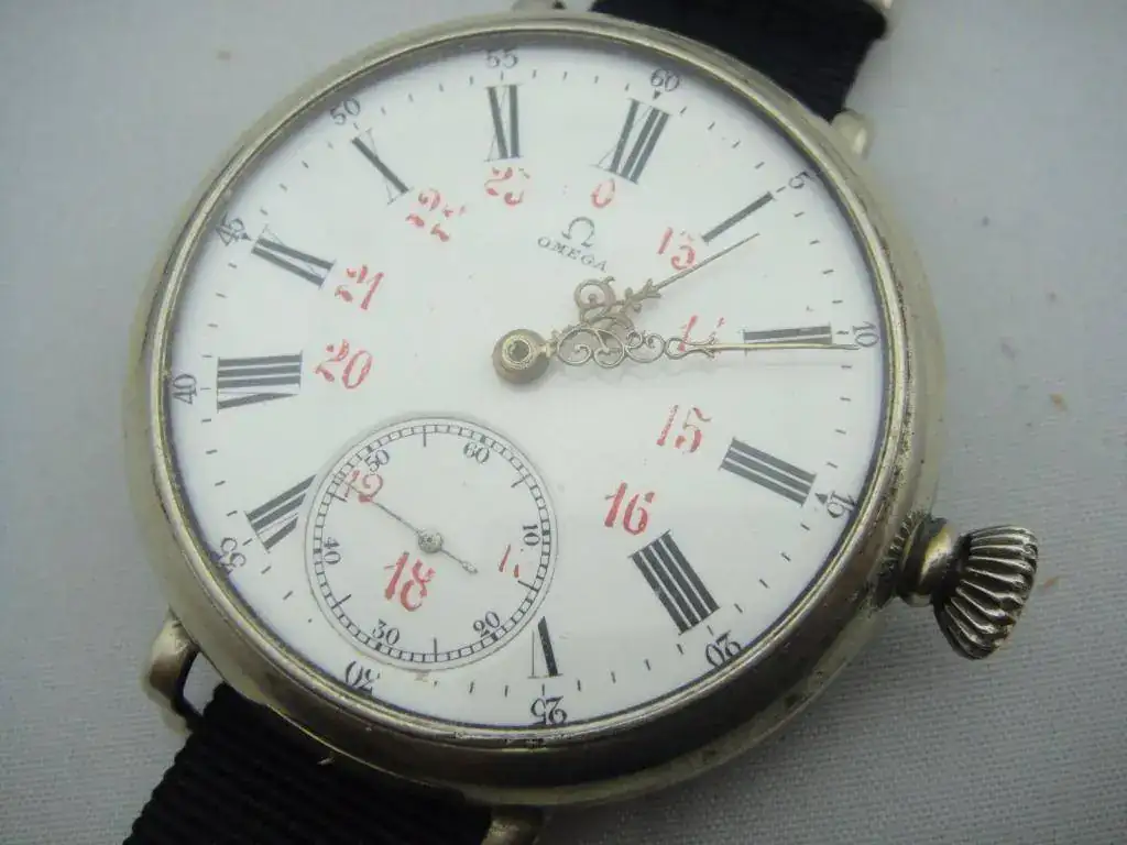

Dado que en algunos puntos se ha borrado parte de la numeración en rojo, me inclino a afirmar que esa numeración es un añadido posterior a la fabricación, puesto que el esmalte es (prácticamente???) imposible de borrar. Y la esfera es esmaltada.
Incluyo foto de uno similar que está a la venta en eBay, adaptado a pulsera. De nuevo con triple numeración, pero siendo más evidente que la roja es un añadido posterior:

Por cierto Rafagil,.. ¡muchisimas gracias por la info respecto a la tercera numeración! Desde luego tiene todo el sentido;...con razón no encontraba uno que fuese identico, y normalmente la diferencia solía estar en las numeraciones. Por otro lado, es la parte más castigada del reloj (y siempre he sospechado que las manchas del cristal podrían tener su origen en el tinte que perdieron esos números), ...y saber que es un añadido,...pues hace que deje de saber tan mal. Aunque no deja de ser una pena, ya que alguien decidió ponérsela en algún momento,..y ya forma parte de él.

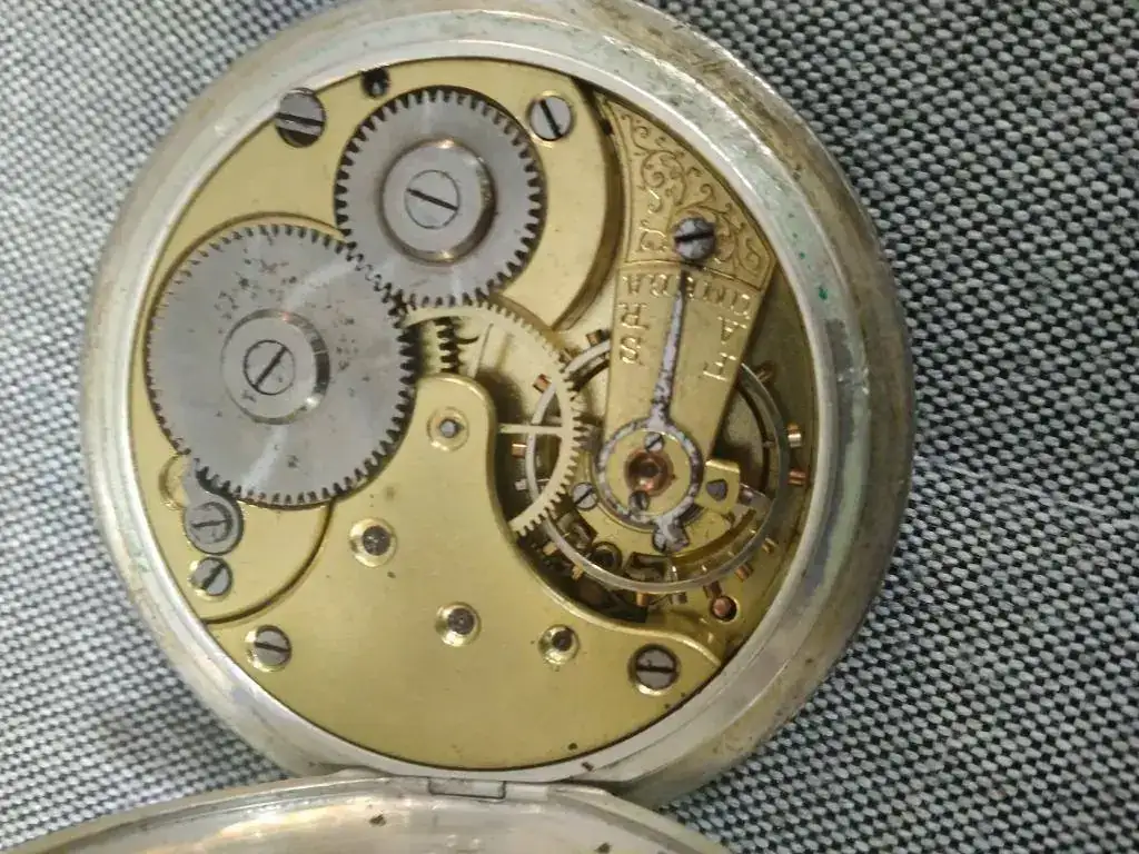

Gracias también por animarme a abrir la tapa de la máquina!...os dejo las fotos a ver qué os parecen
Por lo poco sé despues de indagar en este y otros foros...me da la siguiente impresión: ¿faltan los rubies?...¿uno en el centro del volante y otros 3 en los huecos de la pletina sobre este?...¿o no debería n estar ahi?...¿o estan y no los veo? :D
Por otro lado, la esfera dorada creo que mide de diametro 41mm (con el metro, hojalá dispusiera de calibre) ¿es esa la medida importante?

El reloj es muy bonito. Llévalo a un relojero de verdad que no sea un "ponepilas" y yo creo que si no tiene nada roto, limpiarlo, engrasarlo te puede salir por 60 euros.
Ya si tiene la tija rota o el volante o cualquier otra pieza ya sería otra cosa.
De restauraciones de esfera yo lo veo bien como está , es la verdad. Mucha suerte con él.
Ten cuidado si te va a toquetear la esfera , ya que suelen ser de porcelana y a la menor saltan trozos. Déjala como está y límpiala muy suavemente.
Ten cuidado si te va a toquetear la esfera , ya que suelen ser de porcelana y a la menor saltan trozos. Déjala como está y límpiala muy suavemente. El movimiento es como el mío que acabo de poner, creo es de 9 rubís , calibren 19SB

En cuanto al movimiento, en la tapa pone ser de 15 rubies con balancier compensado y eso...Pero, el calibre...¿cómo lo averiguo?

variteki, tema calibre. Difícil opinar. Seguramente un 18 ó 19'''. Son parecidos. Para tener seguridad, deberíamos conocer el diámetro de la máquina, ojo no del reloj, y ver la parte que queda tapada por la esfera donde veremos el resorte del tiret que es el DNI del reloj. Si algún día lo llevas al relojero que te lo desmonte y le haces una foto y es posible que en esta parte también salga algún numero que la identifique.
