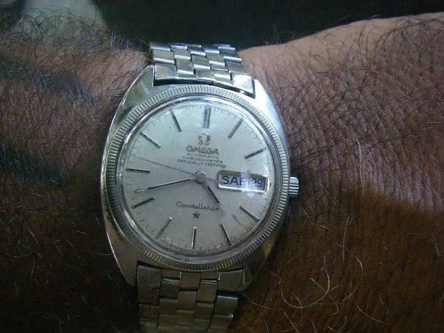

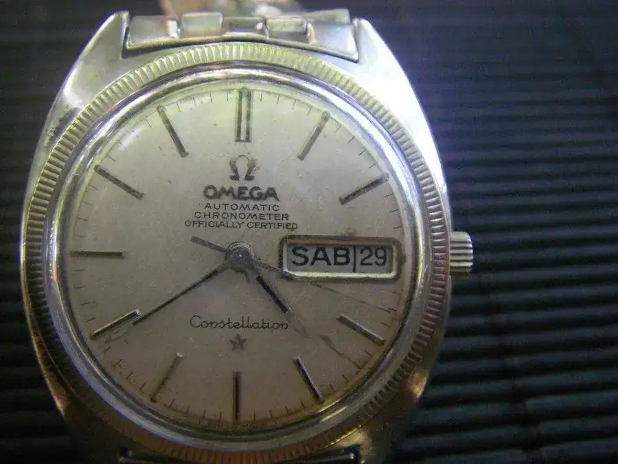

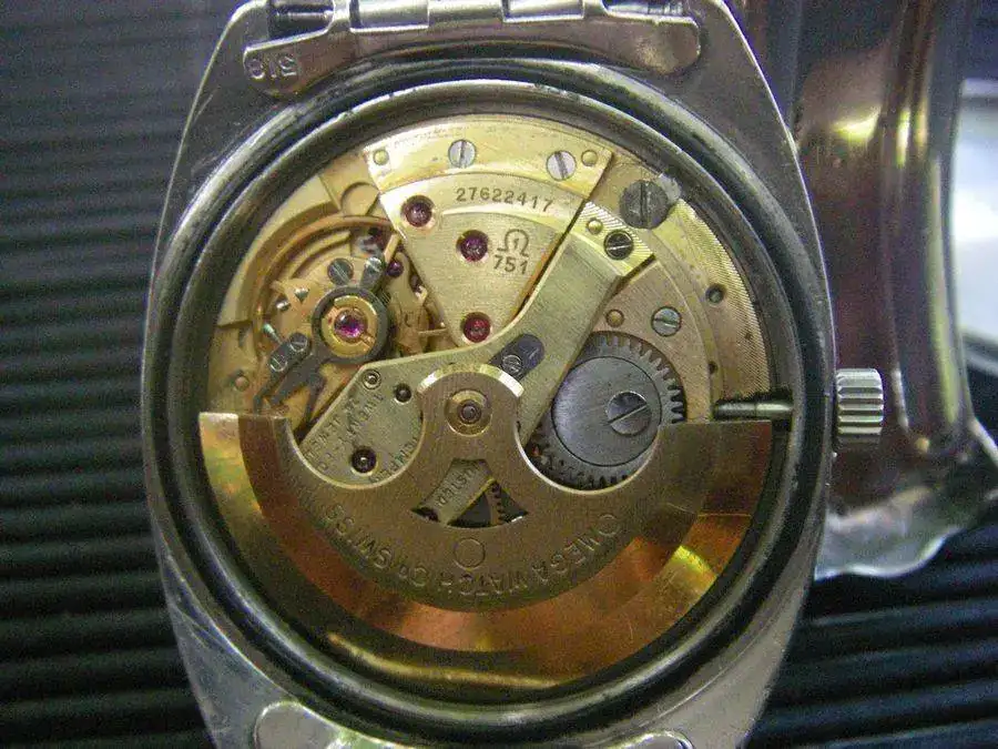

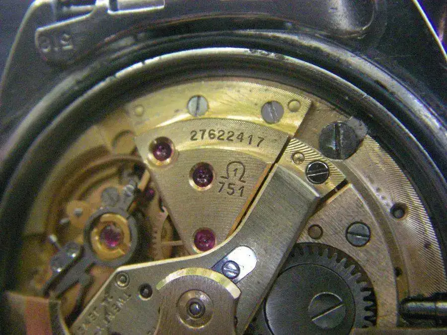

Luego de un desliz , motivado a no llevar lupa y navaja al hacer negocios y del cierre del hilo por normativas(aunque hablar de fakes puede resultar muy ilustrativo), nuevamente muestro este otro que si creo esta en lo correcto.
OMEGA CONSTELATION 751 A.webpOMEGA CONSTELATION 751 C.webpOMEGA CONSTELATION 751 D.webpOMEGA CONSTELATION 751 E.webpOMEGA CONSTELATION 751 F jpg.webpOMEGA CONSTELATION 751 G jpg.webpOMEGA CONSTELATION 751 H jpg.webpOMEGA CONSTELATION 751 I jpg.webpOMEGA CONSTELATION 751 K jpg.webpOMEGA CONSTELATION 751 J jpg.webp
Yo creo que este claramente sí:clap: Me gusta la 751, me gusta el bisel estriado, me gustan las cajas en C y me encanta cómo te queda en la muñeca. Muy guapo tu Connie:ok::

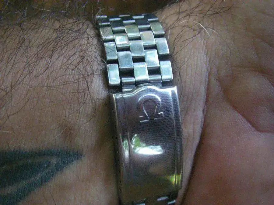

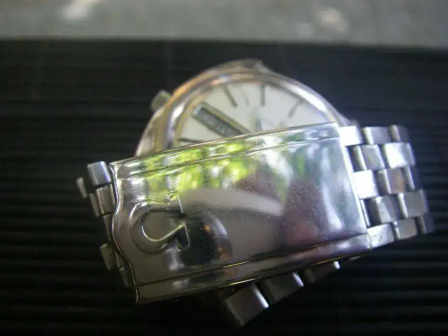

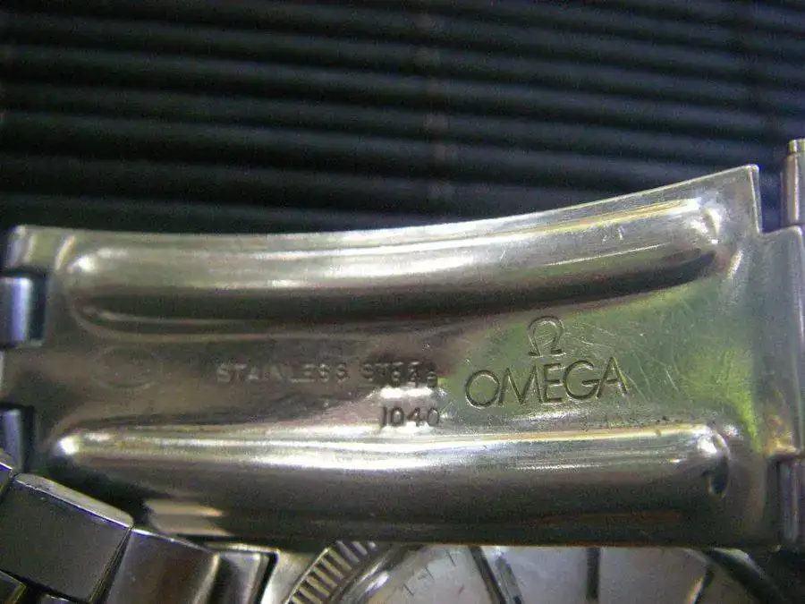

PD: Con la foto del clasp podemos extraer una perfecta huella dactilar tuya, querido vom:-P

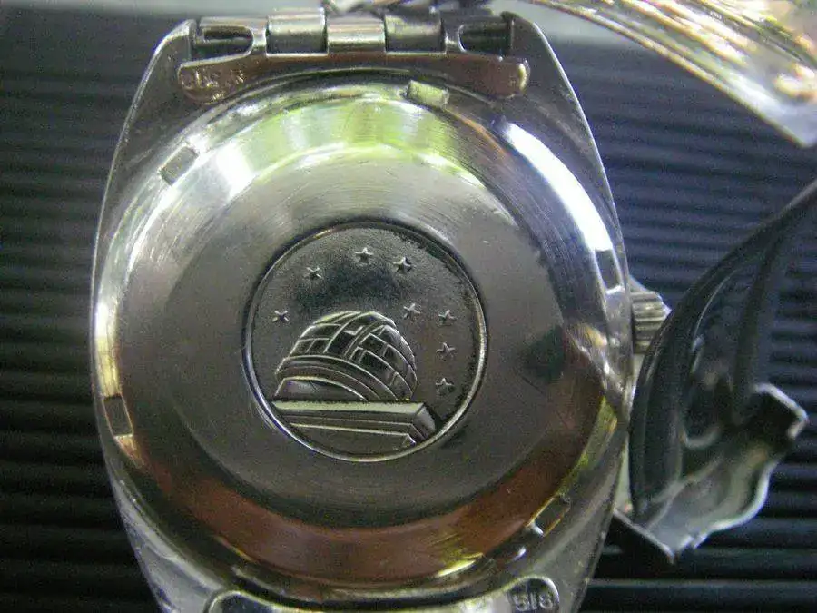

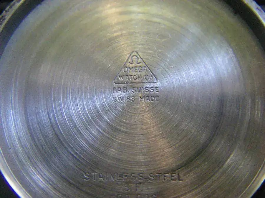

Hola Vomrotw, no entiendo mucho ,pero en mi humilde opinión parece estar correcto , por el num. serie es de 1968 ,el dial parece estar inclinado para la derecha (hbra que ver porque )aunque no parece repintado , el 751 si recuerdo bien corresponde con cosc, (es el 752 que no lo es) pero no se pude ver el numero del proceso en la parte interna de la tapa . Casi me olvido , el rotor parece estar raspando en el puente y en la tapa posterior , puede ser desgaste en el buje del mismo . Ahora esperar que dicen los los que saben . Un abrazo ..

tiene sus cositas al parecer
Ahora si compañero !!
Relojazo de los buenos , como este quiero yo un saco lleno , con sus pequeños achaques fruto de la edad , pero con muchas virtudes ... ;-)

Este SI Amigo Williams, precioso y con movimiento mágico, fruto del desarrollo natural de la serie 5xx. Felicidades

Estupenda pieza, reloj escepcional en gral. con su esfera de origen que se conserva en muy buen estado.

No es falso,pero es horroroso ,jajaja ,,,,un abrazo figura

Observo el satinado original en bastante buen estado. No vayas a ceder a la tentación de pulirlo, o cuando vengas a Caracas lo traes y le hacemos el tratamiento "como debe ser".
Felicitaciones otra vez amigo. Por cierto, el brazalete original tipo "enladrillado" precioso.

QUERIDO AMIGO WILLIAMS: ESTA SI ES UNA PIEZA DE COLECCION¡¡
TODO COMO CORRESPONDE,TODO SU CONJUNTO UNA BELLEZA.UN CALIBRE AL CUAL NO SE LE DA EL VALOR QUE TENDRIA QUE CORREPONDERLE;PARA MI UN MOVIMIENTO DE EXCEPCION.
