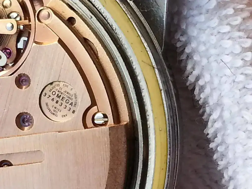

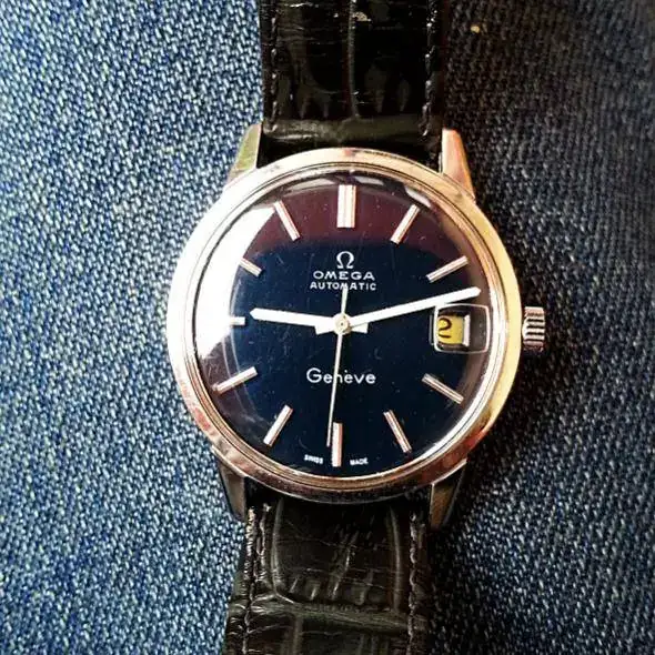

Hola, tengo un omega con calibre 1011 creo que es del año 1974 que estuve calibrando estos dias con bastante paciencia y mirando tutoriales en youtube (ya que no tenia ni idea, pero bueno suelo ser bastante manitas y con cuidado lo intente)y ahora lo deje que atrasa 2seg al dia, ¿para este calibre es buena calibracion y mejor que no lo toque mas o se puede mejorar?
y otro tema es que si alguien sabe me pudiese decir que características tiene este calibre, pongo un par de fotos del reloj para veáis el calibre al que me refiero y que me comentéis que es lo que quiere decir eso que pone de 5 posiciones en el calibre y a que se refiere lo que pone de temperatura.
gracias de antemano y un saludo

Hola compañero, si no me fallan las cuentas, el Omega es de 1973. En cuanto al calibre 1011 y tus dudas, lo de 5 posiciones quiere decir que está ajustado en 5 posiciones y temperatura, para no verse afectado por esta. Es certificado cronometro, 23 rubís, 28800 alternancias, fecha con pase rápido y 42h reserva de marcha. Te pongo un enlace muy útil a un hilo que habla del calibre:
https://relojes-especiales.com/threads/sobre-el-calibre-1011-de-omega.4705/
Otra cosa, por lo que veo estéticamente hablando, creo que puede tener mucho que ver con un Lemania. Lo has dejado francamente bien ajustado, yo no lo tocaría más...
Yo desde luego no lo tocaria,si está como dices va perfecto,y muy bonita pieza sin duda.
El reloj es bellísimo y el ajuste que le has hecho dificilmente mejorable.

gracias y eso de las 5 posiciones como se ponen o a que se refiere exactamente? eso se refiere a que tendría que tener 5 marcas de posición en el regulador o como va? por que no las tiene, el ajuste es moviendo la palanquita o alejándola de la fija donde el espiral.
Que noooo, que el calibre salió ajustado por Omega en 5 posiciones del mismo (esfera arriba,abajo, corona arriba, abajo, izqda,)....
ah valee es en cuando a como se posiciona el calibre dentro d ela caja, se refiere a si posiciones de sujeción.
gracias, desde luego que poca idea tengo de estas cosas.....
