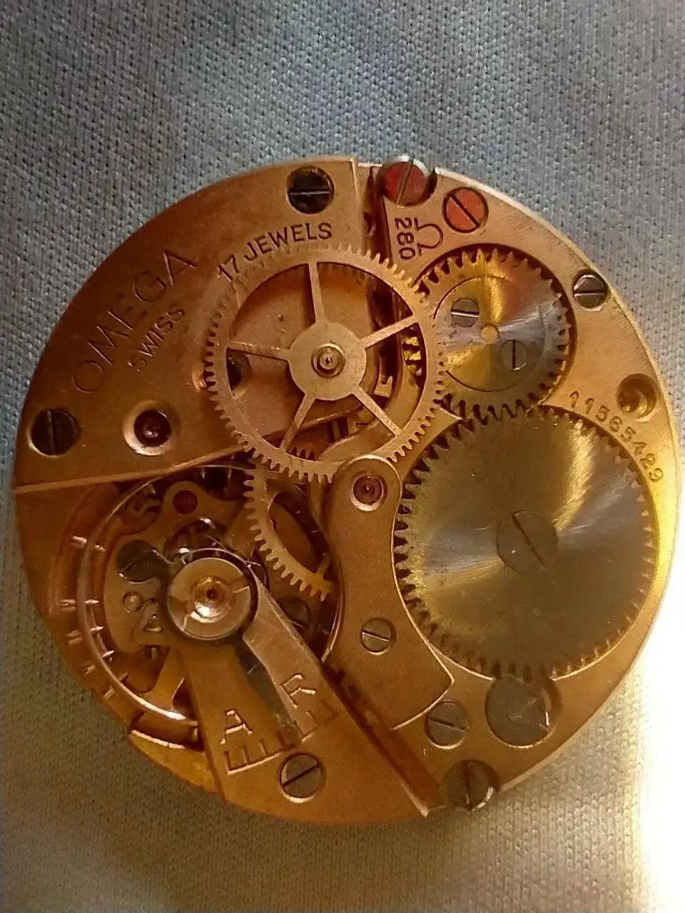

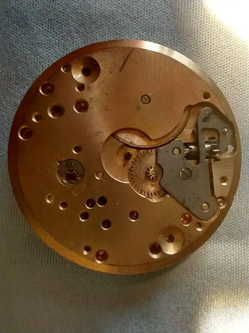

Hola, buenas noches: no sé si este post va aquí o en relojes vintage, seguramente en ninguno de los dos. Al grano: tengo un movimiento 280 de Omega en casa. Parece que en cuanto a suciedad, polvo o roña está "decente" pero lleva la tija incrustada dentro, y el alambrillo del volante descuajeringado y seguro que muchas otras cosas mal.
Todo eso a simple vista y sin entender ni papa. El movimiento fue de un reloj de mi abuelo, según información familiar, pero lleva en una cajita años, años, años, años... y no ha aparecido ninguna otra parte del reloj.
He mirado por los números que aparecen en el movimiento de qué época es y creo que es de 1948/1949. Coincide con las fechas de la familia. Pero a partir de aquí estoy perdido, y me gustaría antes de ir a ninguna relojería saber qué opináis sobre este tema: supongo que llevarlo a Omega saldría mucho más caro que comprarme uno nuevo, no tengo ni idea. Llevarlo a un buen relojero que arreglara el movimiento y montara un reloj con piezas vintage, sería muy descabellado y muy caro? Soy de la zona de Bilbao.
Iluminadme un poco para saber si tengo posibilidades económicas de revivir este Omega de mi abuelo, con lo que eso supondría sentimentalmente. Muchas gracias.

Hola. Le falta el cañon de minutos y de horas por la primeta foto. En la segunda foto, a parte del espiral que es es alambrito que tu dices, tambien le falta el rubi del volante con su muelle.
En omega no te lo van a arreglar por que esta descalogado.

Creo que es el calibre 30T2, el famoso calibre de Omega de 30 mm que tantísima fama tiene y muy querido por los relojeros. Es la versión 280 de segundero central.
Necesitas poner a punto el calibre, aportando piezas que falten. Aún así además debes encontrar una caja para él, una esfera, saetas y corona.
Todo ello generalmente acarrearía un desembolso importante, no sólo por encontrar todas estas fornituras sino por la mano de obra de un profesional que haga posible su montaje adecuadamente.
También podrías buscar un modelo análogo de Omega que tenga su calibre ya inservible y encontrar a alguien que te haga el montaje y demás por un precio más económico.
Seguramente aquí, en este foro, te aconsejarán muchísimo mejor que yo. Deseo que este reto lleve a buen puerto. Un saludo!
