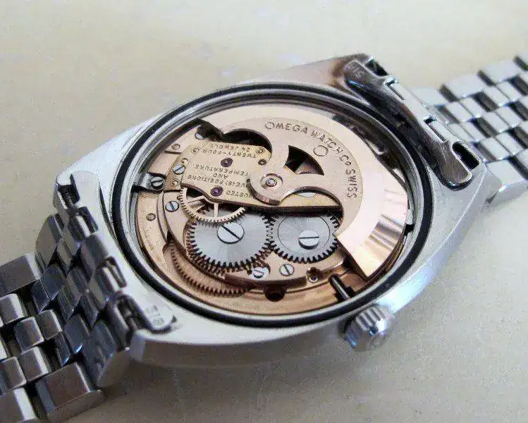

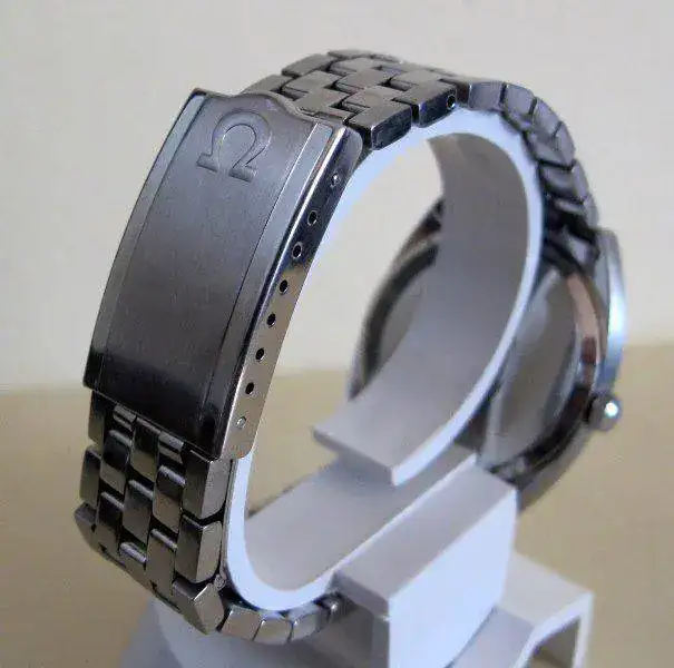

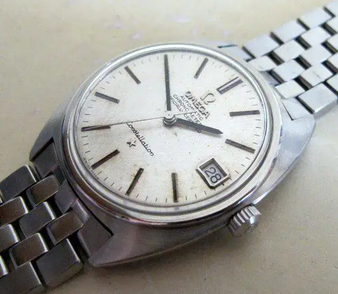

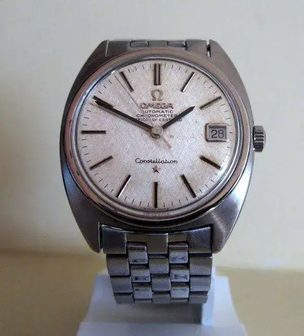

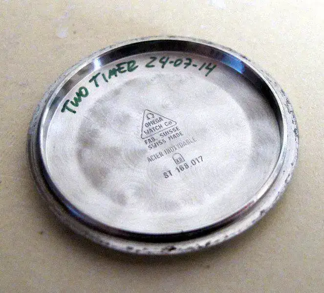

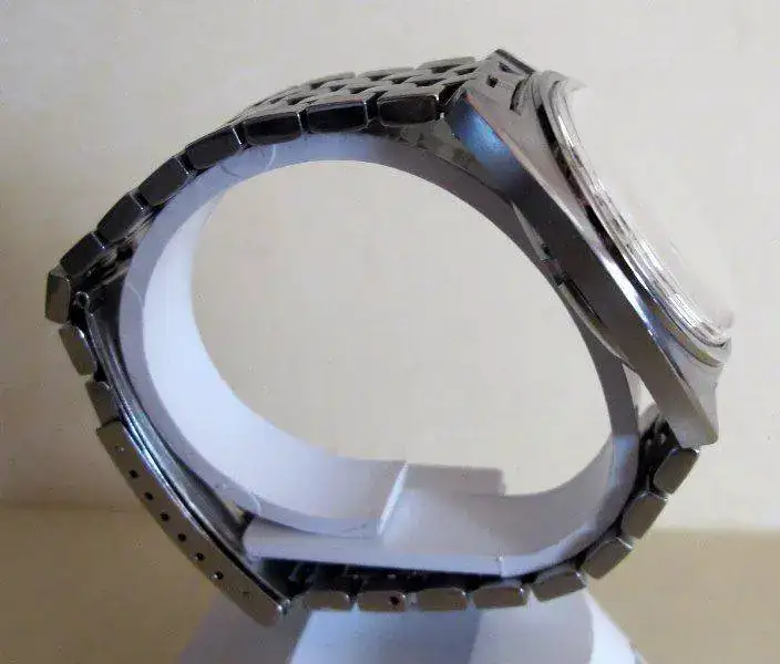

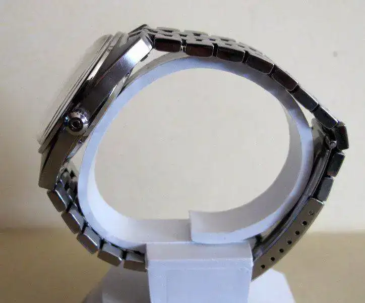

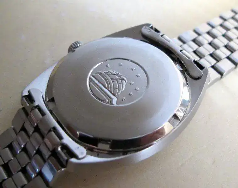

De nuevo yo :bye::bye: estoy viendo este Omega de 1967 168017 cal.564 y la verded estoy muy embalao pero antes me gustaria la opinión de los compañeros sobre el mismo y sobre el dial en especial .A mi me parece original si restauros , peeerroo nunca sa sebe todo . Saludos

Buenas,
un clásico y -a veces poco apreciado (nunca lo entenderé)- Constellation con caja "C".
Todo parece en orden.
Es un hermoso reloj, sin dudas,
con una máquina formidable.
Algo para controlar,
es el cambio rápido de fecha,
desde la posición de cambio de hora, se tira un poco más hacia afuera,
con cada vez para cambiar un número del día.
Estas partes dentro son bien delicadas y tienen a romperse,
y a veces es dificultoso dar con ellas.
Chequear antes que esto funcione correctamente,
sino, viene la drástica bajada de precio :)
Abrazo
Alvaro
que hermoso reloj amigo, si esta a tiro, yo iría por el.
Un abrazo
Hola compañero
Precioso Constellation. Pero todo depende de lo que pidan por él, según mi experiencia, las firmas hechas con rotulador en el interior de la tapa suelen hacerlas los restauradores (los relojeros suelen firmar rallando la tapa con firmas diminutas), y aunque la esfera parece original, por las fotos la caja es probable que esté rehecha (aunque bien, con sus pulidos y cepillados), y si es así no hay que pagar lo mismo que por un reloj excelentemente conservado, como puede tratar de aparentar.
Gracias amigos por opinar . La verdad le tenia muchas ganas pero se fue de precio . Queda para la próxima , saludos
Llego tarde...pero a mi me parece que todo estaba en orden...precioso.......me encantan estos modelos de omega...:drool:
