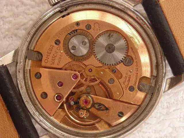

Hola este es el último en entrar un 601 en un gran estado :ok:: ya se que no es nada nuevo,pero el estado en el que está merecía la pena meterlo en una caja.Por ciento gracias Juancar.

La hebilla es muy rara no tiene el loo de omega pero si el nombre.

Pues un nuevo trabajo de equipo de 10. Muy bonito el conjunto y precioso el calibre. Me llama la atención el órgano regulador de cuello de cisne en este calibre, lo hacía más con sus hermanos automáticos y no conocía su uso en los manuales. Muy bien queda por cierto. Me parece que sí tiene algo especial este reloj.

Felicidades Héctor. Hermoso 601 y como dice el amigo Juan, raro el regulador en este calibre que siempre lo ví con tornillo excéntrico. La hebilla "muy vintage" con aire militar.

Hola Juan,pues ahora que lo dices,es extraño lo del regulador,crees que le hayan cambiado el puente entero?El calibre me llegó en un estado excepcional(Esfera y agujas)

Gracias Fernando,lo del regulador puede ser un transplante de puente,la hebilla es muy sencilla,si que tiene toque militar.En cuanto a la colección,espero que siga creciendo,con la ayuda de los compañeros del foro. y seguirlos enseñando

Aunque Lo del regulador debe ser un trasplante,el reloj ha quedado precioso y va de lujo.Muchas gracias y un abrazo

Uchas gracias,usted que piensa que el regulador es así de origen, o que ha podido ser un trasplante,yo la verdad no lo tengo claro,he buscado en la red y no he encontrado nada.

salgo a flote este post, y es que a mi también me extrañó mucho ver el regulador de cuello de cisne en el 601, pero hay que remontarse al primero de la familia, el 600 para ver que éste estuvo fabricado con el reguladror de cuello de cisne, a partir de ahí los demás ya van con regulador excéntrico a parte del 610 que fue el primer manual con fecha de la familia 6XX!!
Así que amigo Hector puedes estar tranquilo con tu regulador de cuello de cisne, ya que puede ser una primera serie del 601 completamente original que se empezara a fabricar aun con el cuello de cisne (en ese caso sería un modelo raro y muy coleccionable supongo). Y si no es así, es decir que se le ha cambiado el puente, parece que se ha hecho con un calibre hermano así que no es nada grave!!!

El cal. 601, no lleva el regulador cuello de cisne, sin embargo si lo lleva el 600, por lo cual creo que si ha habido, un transplante.

Ante la duda de Kali....he repasado mis datos y post.....
https://relojes-especiales.com/threads/calibres-omega-60x-y-61x.107608/
Y he llegado a la misma interpretación que Jocabu, la diferencia entre el 600 y 601 era la regulaicón, al tener las mismas medidas en algún momento debieron de hacer un transplante.......aún así no deja de ser curioso y muy bonito........a disfrutarlo.......S2
