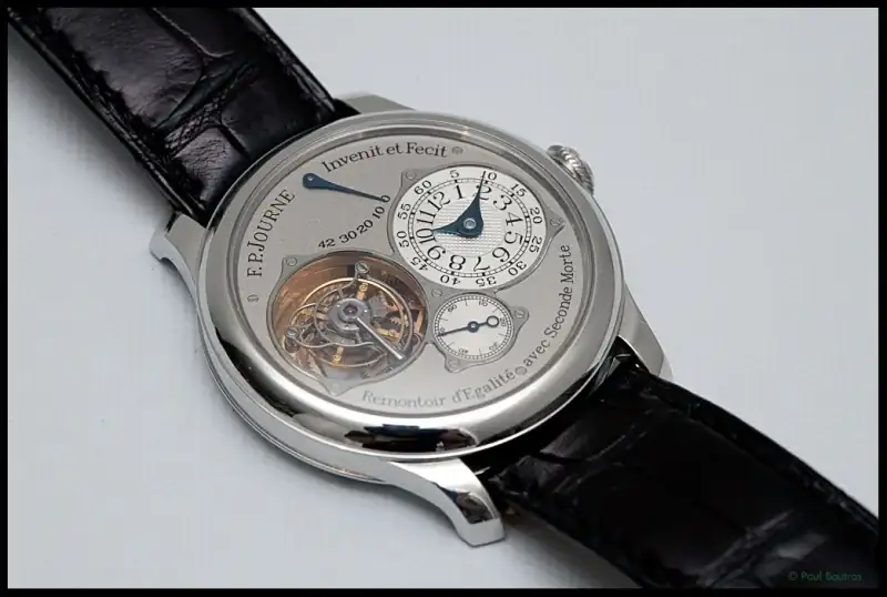

Efectivamente actualmente los hay en producción, aqui os dejo dos fotos mostradas por Goldoff en el Foro General, si bien es cierto que al ser una complicación tecnicamente compleja, actualmente esta unida a otras que justifican los altos precios de estos relojes.
Añadir que en un segundero pequeño, luce menos ya que no se aprecia como en un reloj de segundero de más de 10 cm.
