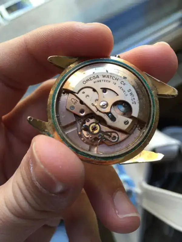

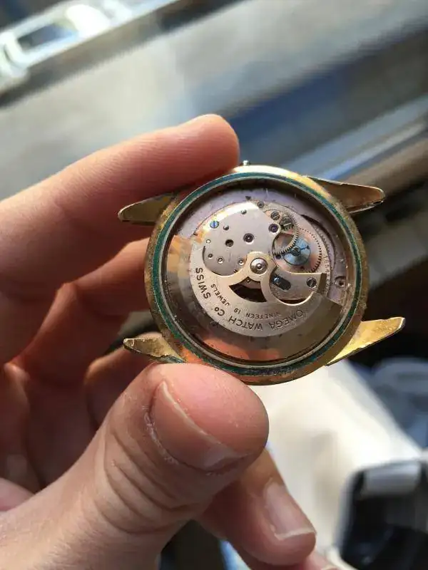

Buenos días,
Me voy a poner a hacer un Omega 491 en un estado bastante malo, especialmente la caja y con un singular problema.
He hecho algún calibre completamente oxidado y con problemas para sacarlo de la caja porque la tija estaba soldada, pero lo que nunca me había pasado es que el movimiento se hubiese soldado a la caja por el oxido.
El caso es que no sale. Se me ha ocurrido colocar hilo de pescar a los tornillos que lo anclan a la caja y tirar pero quiero preguntaros antes si se os ocurre algún otro sistema (que no sea ejercer palanca en las pletinas) o si se me escapa algo de este movimiento que sea necesario para sacarlo.

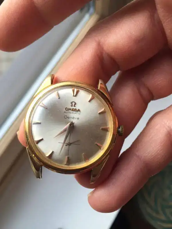

La envío en cuanto pueda, pero no creo que nos aporte mucho pues sólo se ve la esfera y el plexi. Los tornillos que ya se han quitado indica que debe salir por detrás...
Buen día "Rafa"; queremos ver sí es posible que le coloque un aceite pesado o un desoxidante allí entre la bata y la máquina y tambien en la parte donde rodea la caja así afloja un poco el oxido. Luego le quita el plexi - y quien le dice - empujarndo desde allí con mucho cuidado - para no hundir el cuadrante usted - usted pueda sacar la máquina. Por este motivo quería que nos envie una foto del lado del frente para poder hacer un buen análisis???

Ahí va la foto
El plexi debería salir por detrás también? Michas gracias!
Buen día "Rafa"; existe una herramienta que se ajusta al plexi desde arriba y se lo retira. También hay otra herramienta que se inyecta aire y salta el plexi sin necesidad de tocarlo.
Trate de aceitar la parte donde se encuentra ajustado por oxido y deje trabajar el aceite y/o algún antioxido - luego de unas horas trate de hacer girar un poco la máquina a ver sí así se afloja de la caja.
¿mida bien el diámetro del cuadrante? ¿usted cree que sale por detrás de la caja? Porque a lo mejor sale por arriba y lo está sosteniendo una pequeño y finito anillo y quitando el plexi y con un pequeño empujoncito lo desprende y sale???

Don Luis, pues va a ser que tiene toda la pinta de salir por delante tras revisarlo con detenimiento...
Comparto la opinión de Don Luis , aunque es muy posible que tenga muchas partes dañadas por el oxido , suerte con la reparación
Este reloj sale por la parte delantera, porque la maquina va sujeta por la parte de dentr para que no se pueda escapar por delante en caso que saltara el cristal.:bye:
Cram.-
Gracias Cram toda la razón. Ayer cuando lo miré con más calma ya lo vi. Se me fue la castaña total...
