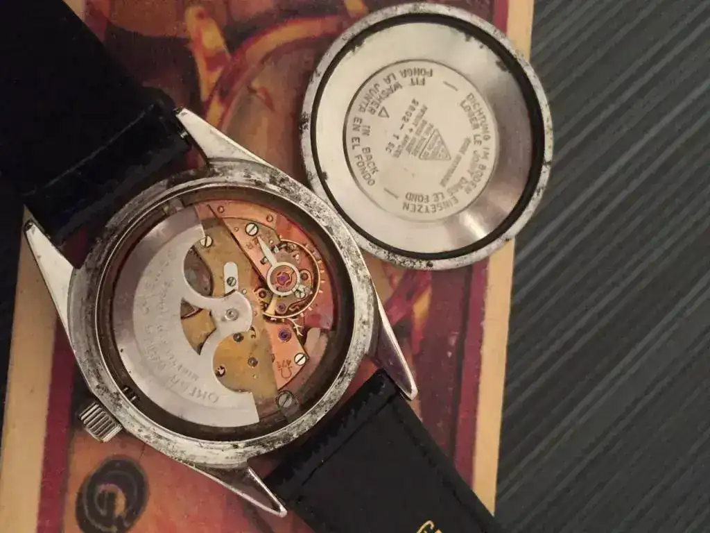

Hola, el otro dia llego a mi este Omega 471, pensaba qe estaba bastante original, pero por sorpresa al abrirlo vi que tenia el rotor completamente en color plata, habian visto alguno asi ?? O sera descolorido por algun producto ? Estoy pensando si cambiarlo por uno qe se vea a juego porque ahora se ven 30 colores diferentes. Aprovecho para pedir opinion sobre los 471, les gustan mas los 500 ? O los 5XX?
Que hablen los expertos ... pero pierde mucho porque el color del rotor sea otro? Otra cosa supongo que sería si el rotor no corresponde al modelo ...
Si sólo fuese el rotor, parece que tiene una ensalada de colores ese calibre, vamos que le habrán ido sustituyendo piezas.
De todas formas, lo compensa con el exterior, realmente precioso.
Mira que me gusta ese calibre 471 pero el de tu reloj da penita verlo. El rotor, barrilete, heterocromía de puentes...
Pero, seamos positivos, la esfera se ve bien y la caja también aunque necesita quitar esos óxidos vs roña.
Yo sigo pensando que si las piezas son las que corresponden aunque no fuesen ensambladas originalmente en la misma pieza , para mi es totalmente válido ..:gracias a eso o quizás por eso ha llegado hasta hoy

Gracias, voy a empezar por restaurar la parte interior de la caja qe esta llena de oxido y porqueria, nunca lo he hecho, con la dremel se puede hacer sin dañar la caja ? Me da miedo que despues no encaje la tapa

Al margen de originalidades mi opinión, viendo la pieza, es que el reloj es claramente un rescate chapucero . Se ven los estragos del óxido en el interior de la caja. Posiblemente, viendo el estado del rochete, de color vino tinto, el automático halla sido sustituido por este con piezas de recambio. La base del automático y la masa oscilante son de distintos donantes. Habría que comprobar si la numeración del calibre se ajusta en fecha a la caja mirando las tablas, y no se si habría forma de saber qué modelo de esfera y modelo de agujas se ajustan originariamente al calibre.
Tal como se desprende de la sorpresa del forero que inicia el hilo, cuando dice que no sabía lo que había comprado, intuyo que compró la pieza pensando en su originalidad. Por lo que estoy de acuerdo con lo que dicen los compañeros en relación a las piezas que están en venta obviando que son frankes. Pero por otro lado, como buen rescatador que soy me parece que la pieza se merecía haber sido recompuesta con repuesto mejor seleccionado, si el fin era ponerla posteriormente en venta. No obstante, el adquirir piezas de estas a ciegas es un riesgo imprudente y es normal que te estafen si no pides referencias y haces las comprobaciones pertinentes.
Más bien parece que el calibre ha sufrido los estragos de la humedad y la suciedad, y que éstas han afectado de distinto modo a las distintas partes del movimiento. En la platina parece haber dos tonalidades diferentes, y de igual modo en el puente del volante. La rueda del rochete parece estar totalmente oxidada por efectos de la humedad. Y respecto al rotor o masa, puede que un tratamiento de limpieza demasiado agresivo destinado a eliminar oxido, le hiciera perder el dorado.

Si los chinos han ido a la cara oculta de la Luna también supongo se podrá dorar el movimiento, pero no puedes dar un baño dorado al calibre sin antes quitar los rubís; y eso es empresa antieconómica.
Si el reloj es en todas sus partes original, como parece ser, no me preocuparía. Al ser un reloj tan viejo, más pronto que tarde necesitará repaso, y seguramente una limpieza profesional del movimiento puede devolverle, o aproximarlo, su aspecto original; salvo al rotor.
Un consejo: Olvida la dremel

Bueno en el caso de reloj que expongo creo que es todo original, caja, esfera y maqina, lo que creo es qe alguien lo limpio con productos muy agresivos y por eso este multitono
