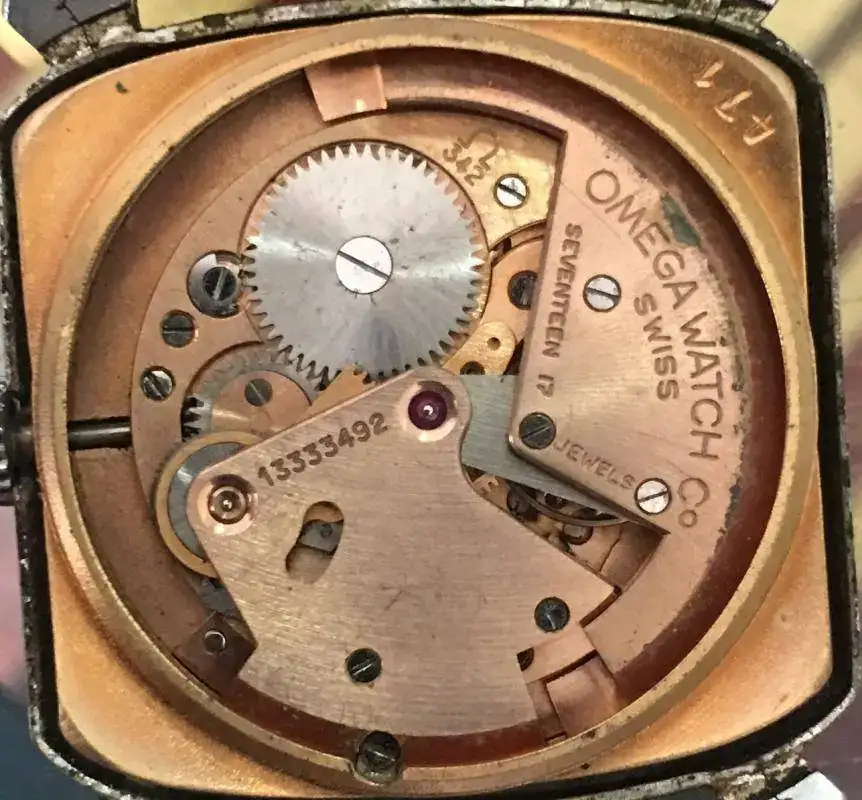

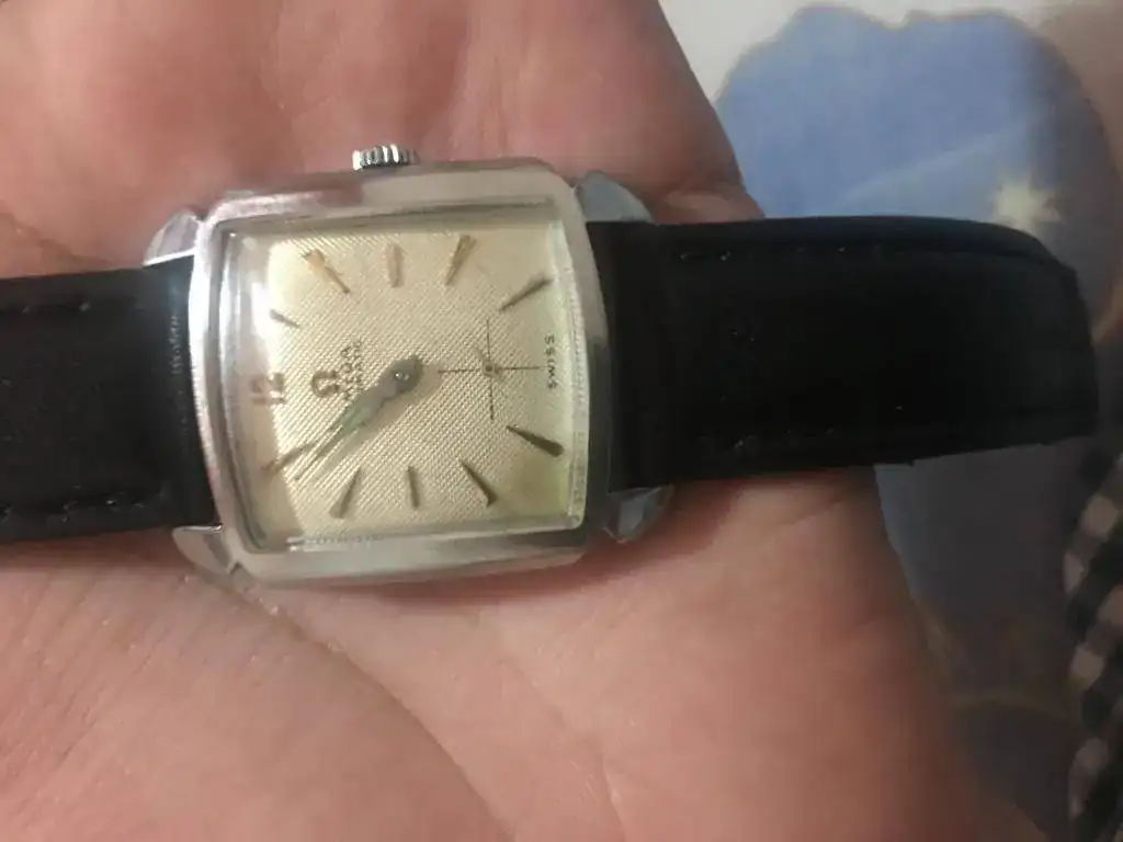

Soy nuevo en el foro y me vendido a muy bajo precio este omega no tengo mucha información sobre me podrían dar su opinión y sí valdría la pena restaurarlo

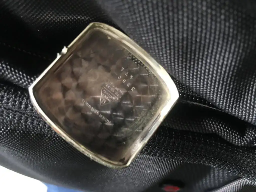

Si lo mismo pensé al verlo por primera vez que las agujas no debían ser las originales, la caja es de acero estancado en vez de inoxidable por eso la corona también está en muy mal estado
Pues creo que mi vecino te ha informado perfectamente :clap:
En cuanto tenga muelles y lo que quiera que necesite ese bello calibre, te dará mucha alegría sentir ese bumper golpeteando en la muñeca. Y en cuanto le encuentres unas agujas dauphin adecuadas, lucirá precioso con esa bella esfera de panal y esa hermosísima caja.
Claro que merece la pena, con no demasiada dificultad podrás tener un reloj muy especial (y cotizado)
Y si tienes en cuenta que es un Omega 342, que es su movimiento, siempre que lo nombres te lo entenderán mejor que por la referencia de caja, 3950.
Merece la pena y mucho. No desaproveches esta oportunidad que no se presenta todos los días.
La corona se ha deteriorado porque era plaqué y con mala factura, pero ahora le puedes poner una de acero original y te queda de lujo. ¡Suerte!

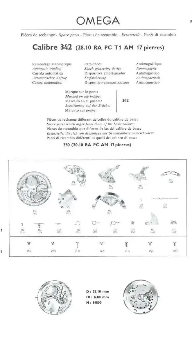

Omega 342
[TABLE="width: 100%"]
[TR="bgcolor: #F8C8C8"]
[TD="width: 250"]
Fig. 1
Fig. 2[/TD]
[TD="bgcolor: #FFD2D2"][SIZE=+1]Omega 342[/SIZE]
Features
automatic (bumper)
sub second
Data
Dm= 28.1mm, Do= 28.5mm
H= 4.8mm
F= 1.4mm
T= 1.5mm
17 jewels
f = 19800 A/h
power reserve 42h
Balance staff U1604
Stem W2907
Mainspring / battery
Zf490, 1.10 x 8.5 x 0.10 x 250mm
Hands
1.40 x 0.65 / 0.15mm
Comments about the data[/TD]
[TD="width: 40%"]Remarks
1949-1952
family 28.10, 30.10 (330...355): 1943-1955, >1300000 (incl. >500000 chronometers)
1949 renamed 28.10T1 RA PC to 342
family/generations:
30.1mm, sub second:
330 (30.10RA PC): -
331 (30.10RA PC AM): antimagnetic
332 (30.10T1 RA PC): redesign 331
333 (30.10T1 RA PC RG): excenter regulator
28.1mm, sub second:
340 (28.10RA PC): -
341: jubilee edition of 340
342 (28.10T1 RA PC): redesign 340
343 (28.10T1 RA PC RG): Chronometer, excenter regulator
344: redesign 342
28.1mm, sweep second:
350 (28.10RA SC PC): -
351 (28.10T1 RA SC PC): redesign 350
352: chronometer, excenter regulator
353: date
354: redesign 351
355: date, redesign 353
Example, year: signature; shock device
1950: 12326879, Omega Watch Co. Swiss, 17 Jewels; Incabloc[/TD]
[/TR]
[/TABLE]
