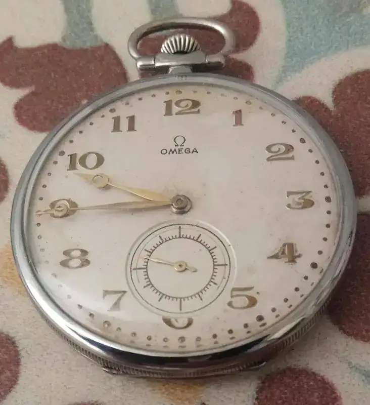

Aunque he controlado bastante mis impulsos, de vez en cuanto me acerco a Els Encants. Vivo cerca y es una tentación aunque se suele encontrar poco y piden mucho. El 14 de octubre fui. Había un reloj de bolsillo que al ver que era un Omega me llamó la atención. No funcionaba y tenía toda la carga a tope. Lo deje después de una breve observación y pedí precio. Alto, muy alto, Dije que no. Me iba, me llamaron y me pidieron cuanto estaba dispuesto a aflojar, respuesta, menos de la mitad. No. Me iba, me volvieron a llamar,mientras uno de los vendedores dijo que me reconocía. Hizo de hombre bueno y facilitó (por su interés) que llegáramos a un acuerdo. Aproximadamente 4 menús de bar del barrio y se vino para casa. Desde aquel día hago dieta y creo que ya he recuperado su valor de compra.

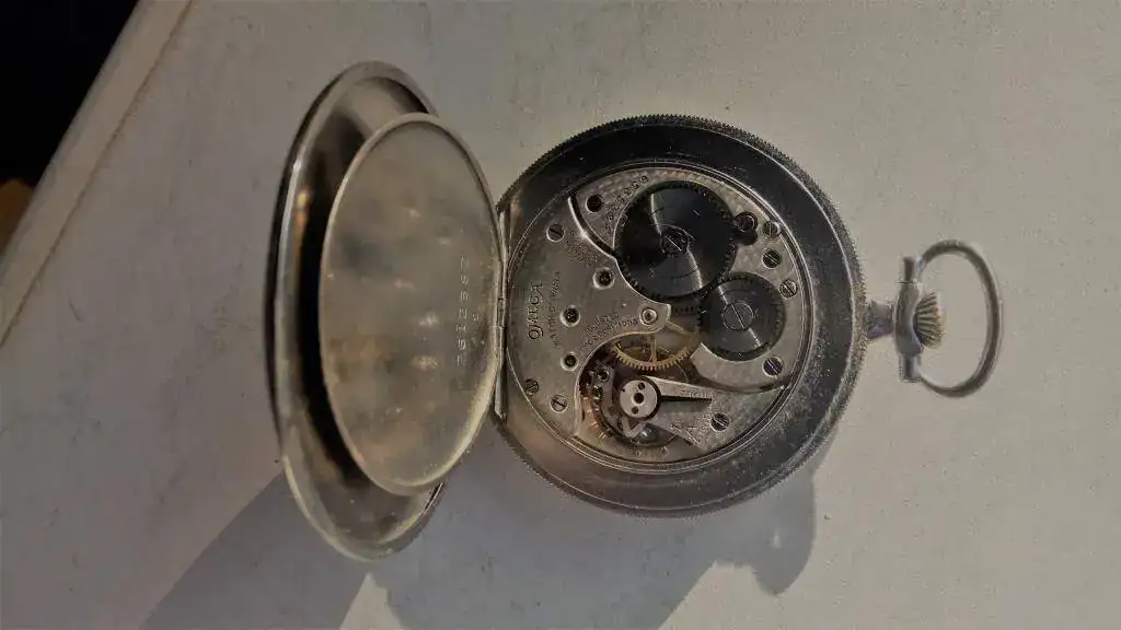

Una vez identificado y revisado tranquilamente en casa, intuyo que tiene el eje roto. Hago consulta a un forero y resulta que lo tiene. Suerte para mi y se va junto con otro del que también haré hilo en Vintages hacia la capital del Turia. Ya captáis de que forero se trata ?.

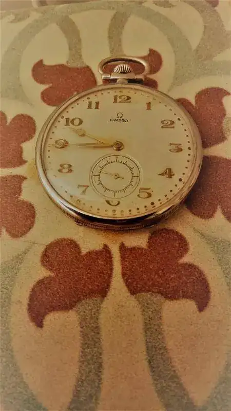

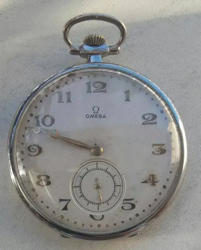

Efectivamente una vez recibido me confirma que se trata del eje y una vez sustituido el machote arranca a funcionar. Revisión de la bisagra de una de las tapas que no ajustaba bien y un poco de limpieza de la esfera y a control unos días.
Queréis fotos, vamos a ello.

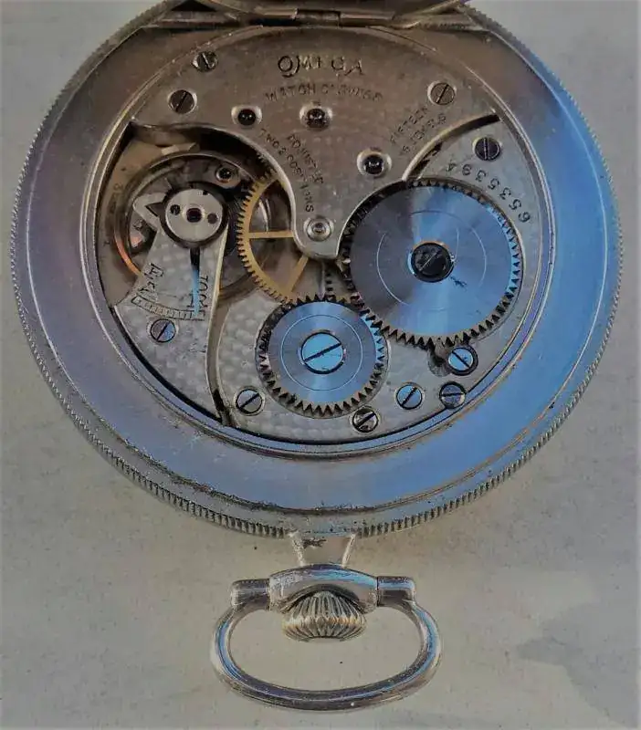

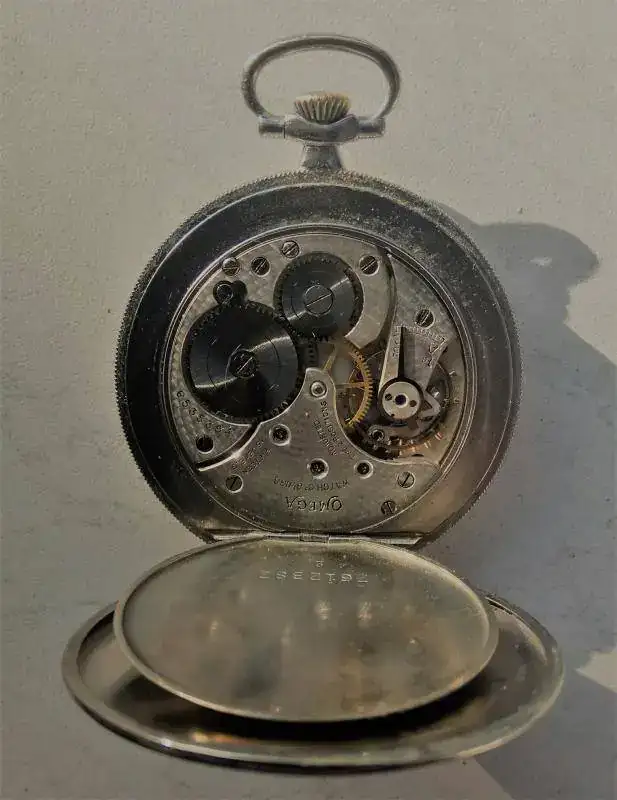

el calibre 6535394 mas o menos de 1924

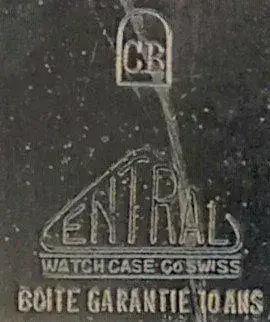

hasta aquí nada en especial salvo un buen calibre Omega. Lo que me inquietó fue la tapa parte interior, no el guardapolvo.
entendéis el porqué de mi inquietud ?. No era una caja Omega, pero...una vez mas, MIKROLISK me ayuda.
Esto me tranquilizó pero hice una consulta por privado al maestro italiano Enrico, nick eri 231 y su respuesta ya fue definitiva. Véanla.
hola Francisco
cállate, es original, no un matrimonio. Tal vez fue hecho para el mercado canadiense. quienes compraron movimientos y caja hechos en Estados Unidos o en Suiza y luego los enviaron a Canadá.
y luego cuidado, es difícil cambiar la caja de un movimiento suizo, mientras que es más fácil para un estadounidense que usó medidas establecidas
un saludo enrico
Jajaja.
pero encontré algo mas. https://www.vintagewatchstraps.com/swisshallmarks.php
Esta marca registrada de una paloma con rama de olivo fue registrada por la compañía de cajas de relojes 'Fabrique de Boites La Centrale' de Bienne el 24 de abril de 1922.La Centrale fue fundada por los hermanos Brandt en un edificio de fábrica que inicialmente habían alquilado y luego comprado a Schneider & Perret-Gentil en 1880 como su primera fábrica en Bienne. La Centrale se creó en esta fábrica en 1896 para fabricar cajas de relojes para Omega.
