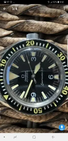

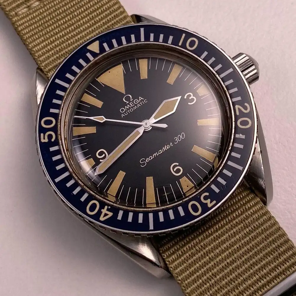

El segundero lo veo raro también. Imita el segundo tipo "lágrima" característico de Omega pero el ligeramente distinta la forma del fake (más pequeña la zona con Lumen y la forma igual en la parte externa que en la interna cuando debe tener una forma afilada hacia el exterior).
Enviado desde mi SM-G955F mediante Tapatalk
Amplío para que se aprecie: en el primero de aprecia la forma de gota o punta de flecha. El segundo no la tiene.

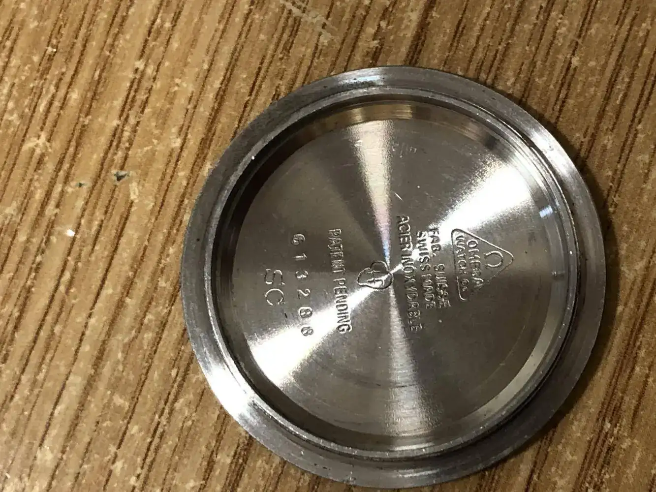

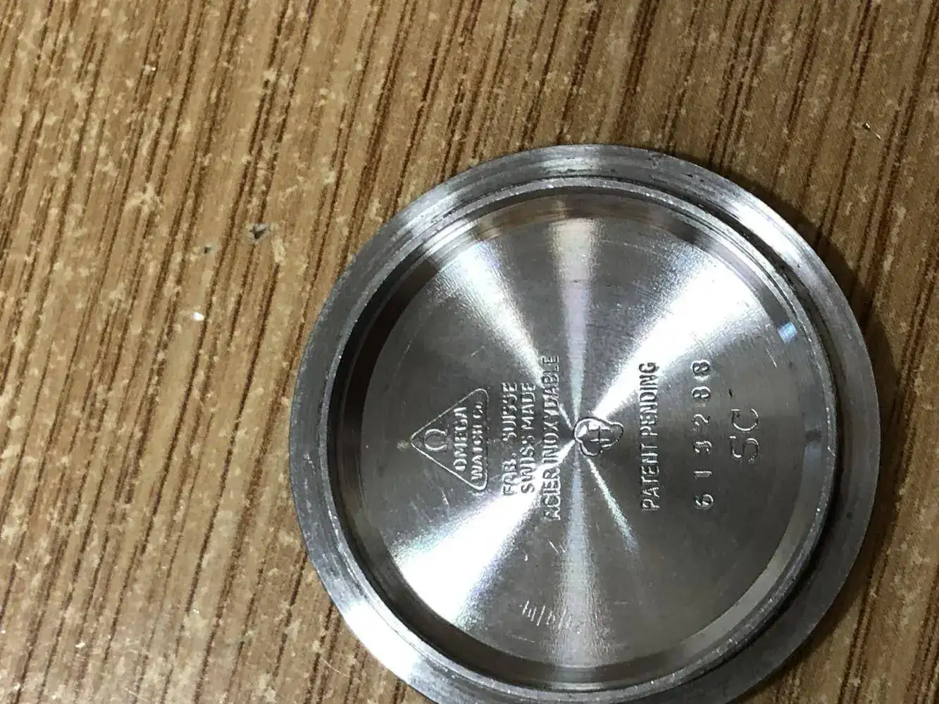

Yo no he querido participar, pero ahora si me animo a hacerlo. Fijaos en la tapa:además de parecer que está serigrafiada,hay un error de escritura. La palabra correcta es CERTIFIED
Mucho me temo que es un reloj falso.
Ostras me acabo de fijar, ahí no hay margen de duda.

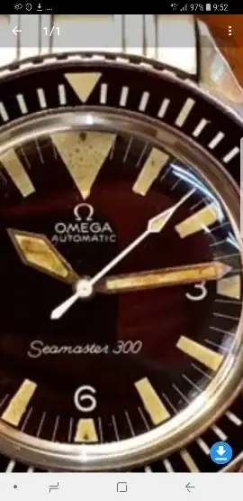

El dial es imposible que sea original. Al menos no de la época. ¿Os habeis fijado cómo está el tritio de los marcadores de un reloj de 60 años y cómo están los de este modelo que dudo siquiera que sean tritio?
Se ve claramente en las fotos que ha mostrado más arriba el compañero Bmouth 1991. Fijaos además en el marcador debajo del 6. En el original llega al ras de la marcas de los minutos mientras que en el del compañero las sobrepasa. Los marcadores, los números y las agujas no tienen nada que ver con los originales mostrados por otros compañeros.

No es la tapa. No concuerdan las agujas (El segundero no cuadra y es más corto que el original), ni las marcas horarias, ni la leyenda Seamaster 300 (en el original bien separada la palabra "Seamaster" de 300, en la que pone casi encadenadas), ni las marcas de los minutos. O es Fake total o al menos el dial no es original, ni las agujas, ni el bisel... ¿Nos puedes decir dónde lo adquiriste? Tío, que las diferencias son abismales.

El símbolo de Omega tampoco concuerda con el de la época, que era menos redondeado. La posición de Automatic respecto de Omega también ligeramente distinta.

No estoy seguro, pero esos numerales con el 6 y el 9 completamente cerrados y las líneas entre índices y borde de esfera se identifican en el enlace que han puesto más arriba como "típico dial falso"
Correcto, ese detalle es concluyente.
La grafia Seamaster otro dato fundamental.

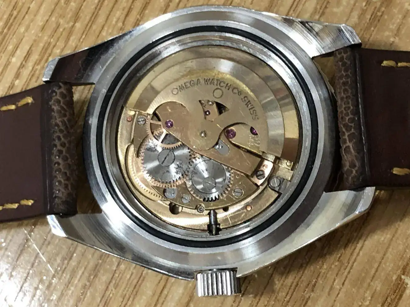

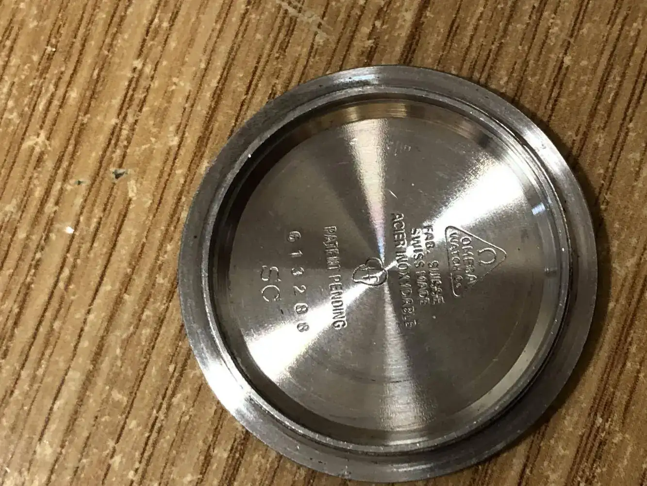

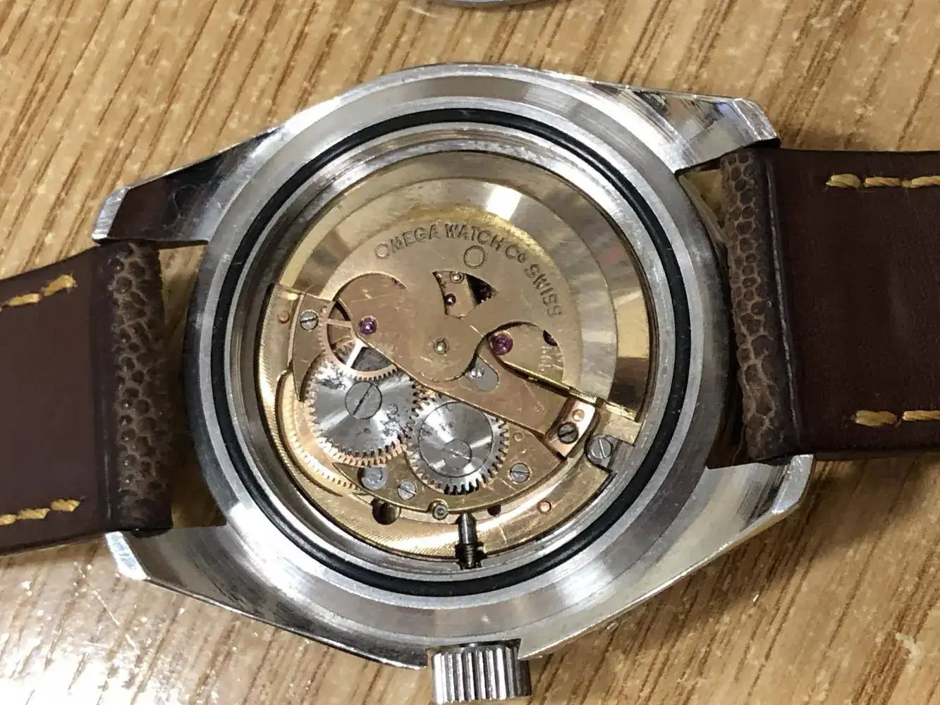

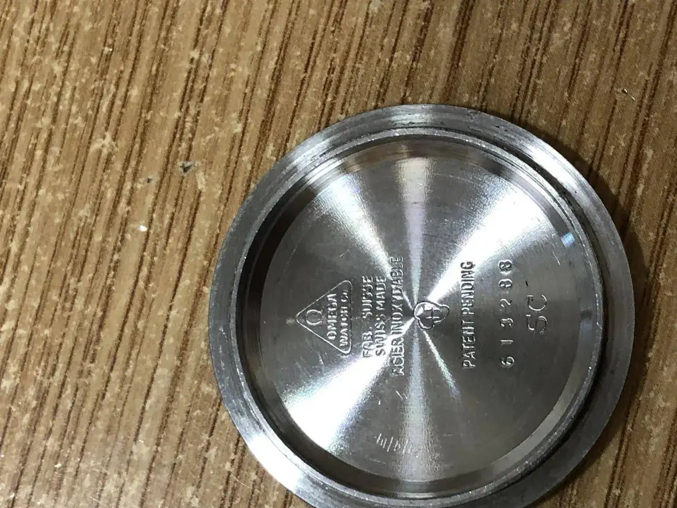

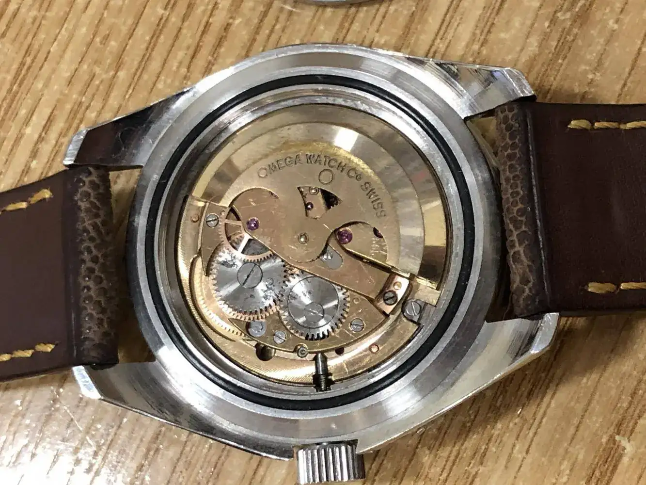

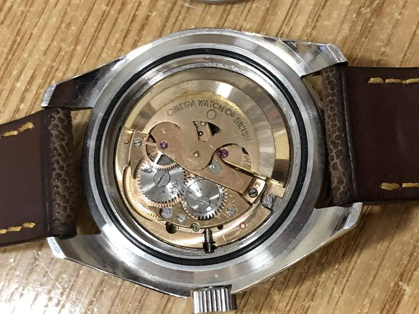

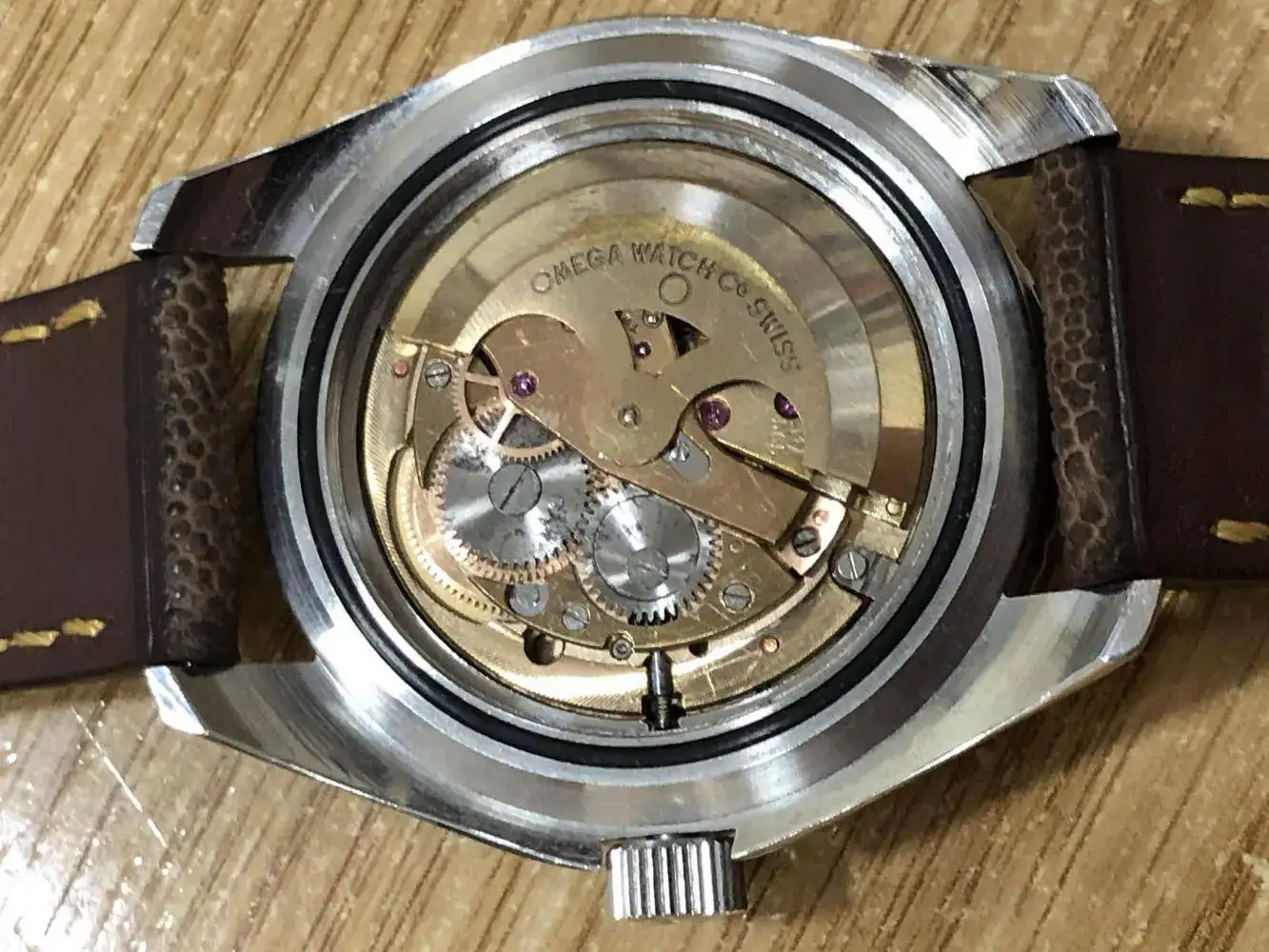

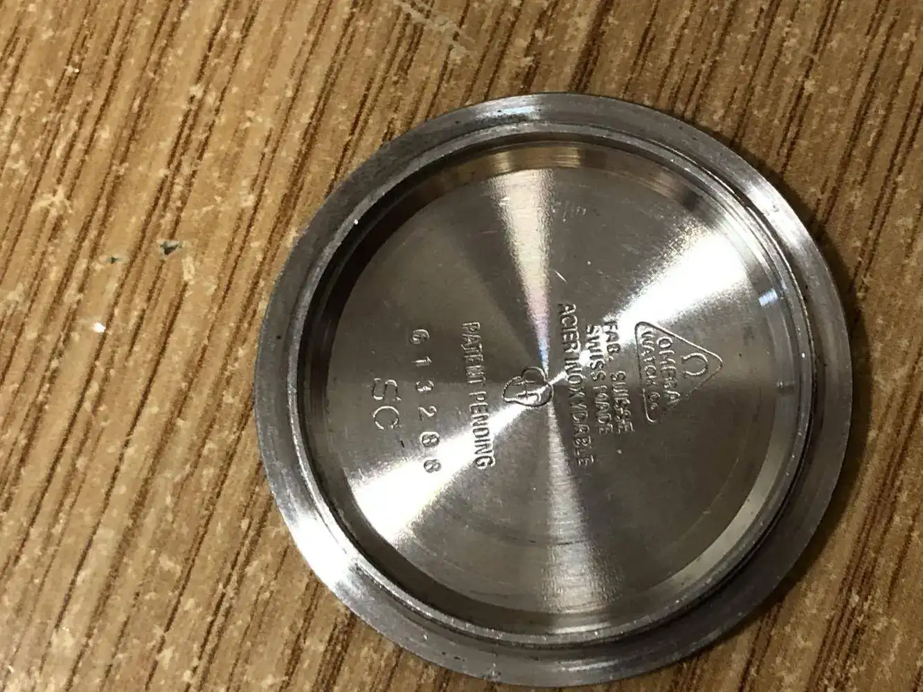

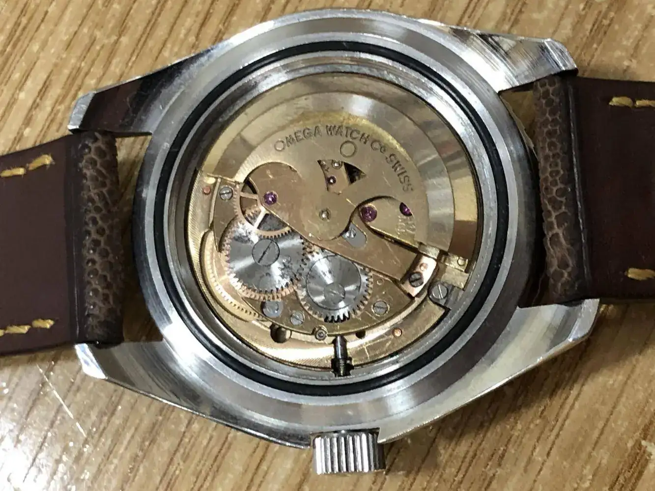

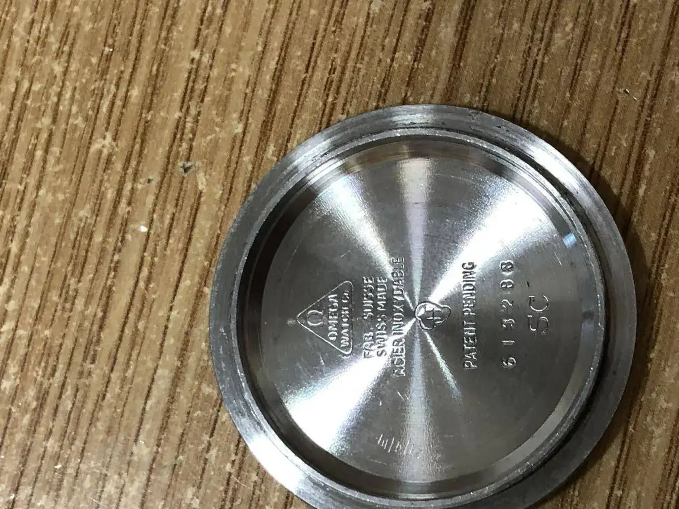

Las fotos del calibre
Bueno chicos las esperadas fotos del calibre facilitadas por el proceso de desescalada y la correspondiente visita a mi amado relojero,
Omega Seamaster 300 Tapa interior.webpOmega Seamaster 300 Elephant Calibre.webpOmega Seamaster 300 Elephant Calibre II.webpOmega Seamaster 300 Tapa interior II.webp
