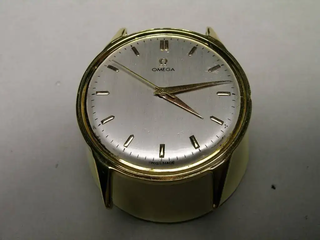

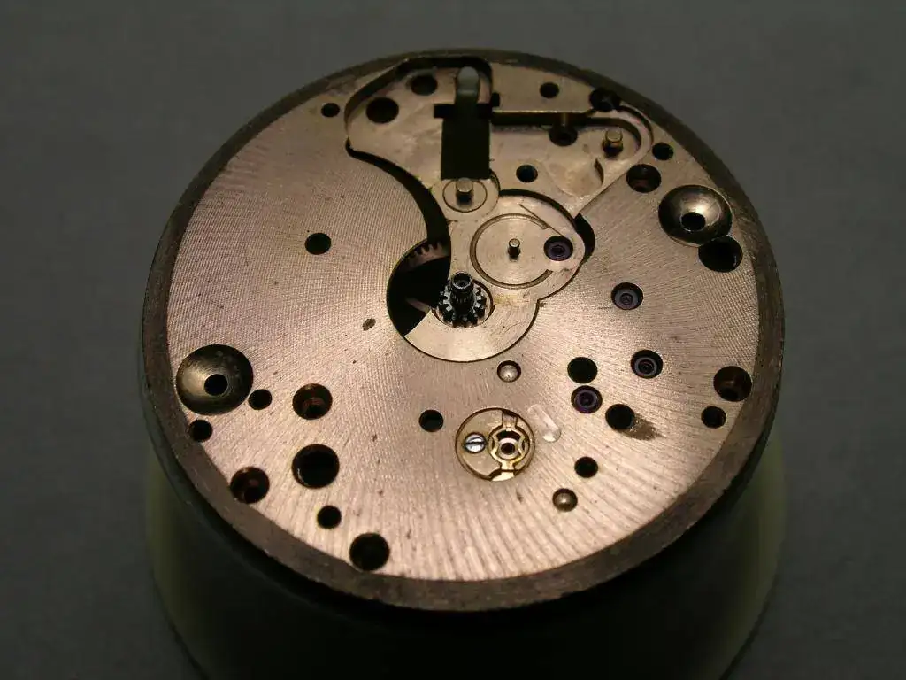

Tras un largo periodo por el desierto por fin puedo mostrar algo acabado. He llevado una temporada tan nefasta que hasta me he planteado dejarlo durante un tiempo. Sin embargo aquí estoy de nuevo esperando que los trabajos vayan saliendo.

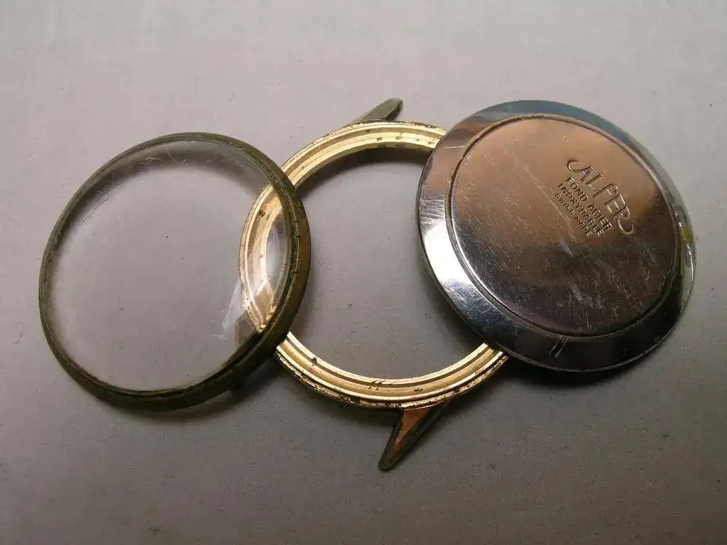

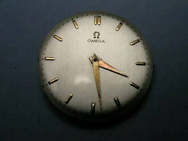

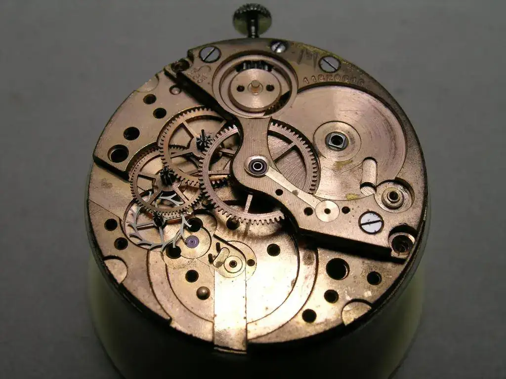

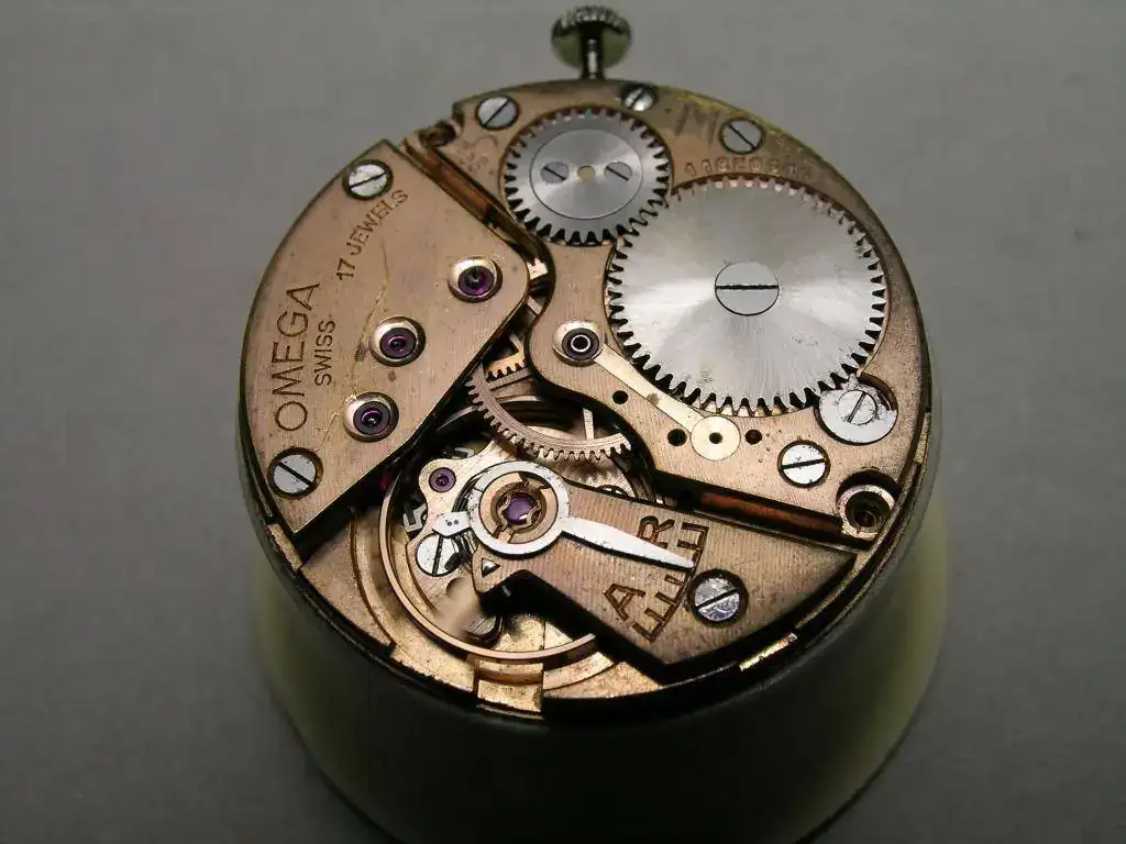

Hace un tiempo mostré una serie de movimientos que un primo me había regalado. Entre ellos había uno que le gustaba así que decidí arreglárselo. Sin embargo ha sido complicado encontrar una caja en la que meter una esfera de casi 35 mm. Finalmente y gracias a un amigo relojero, muchas gracias Vicente, pude conseguir una caja para una ETA 853.

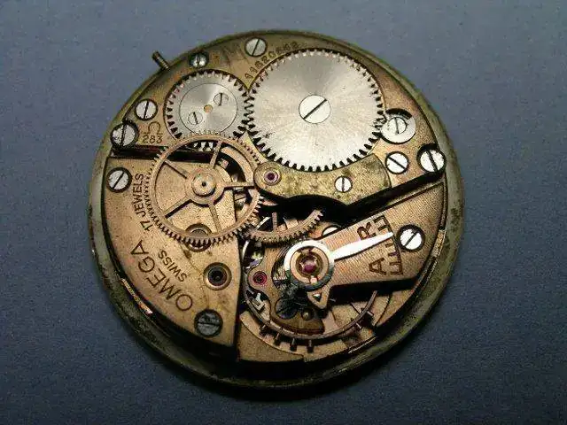

El movimiento tal y como lo enseñé.
La caja en su estado original.

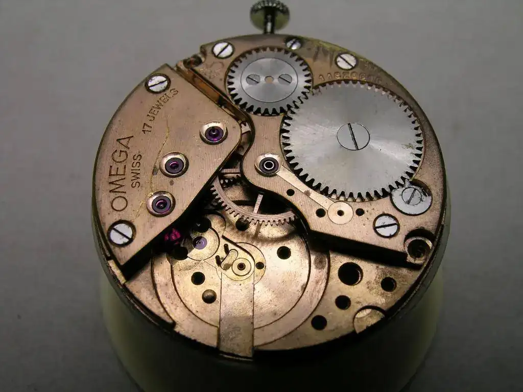

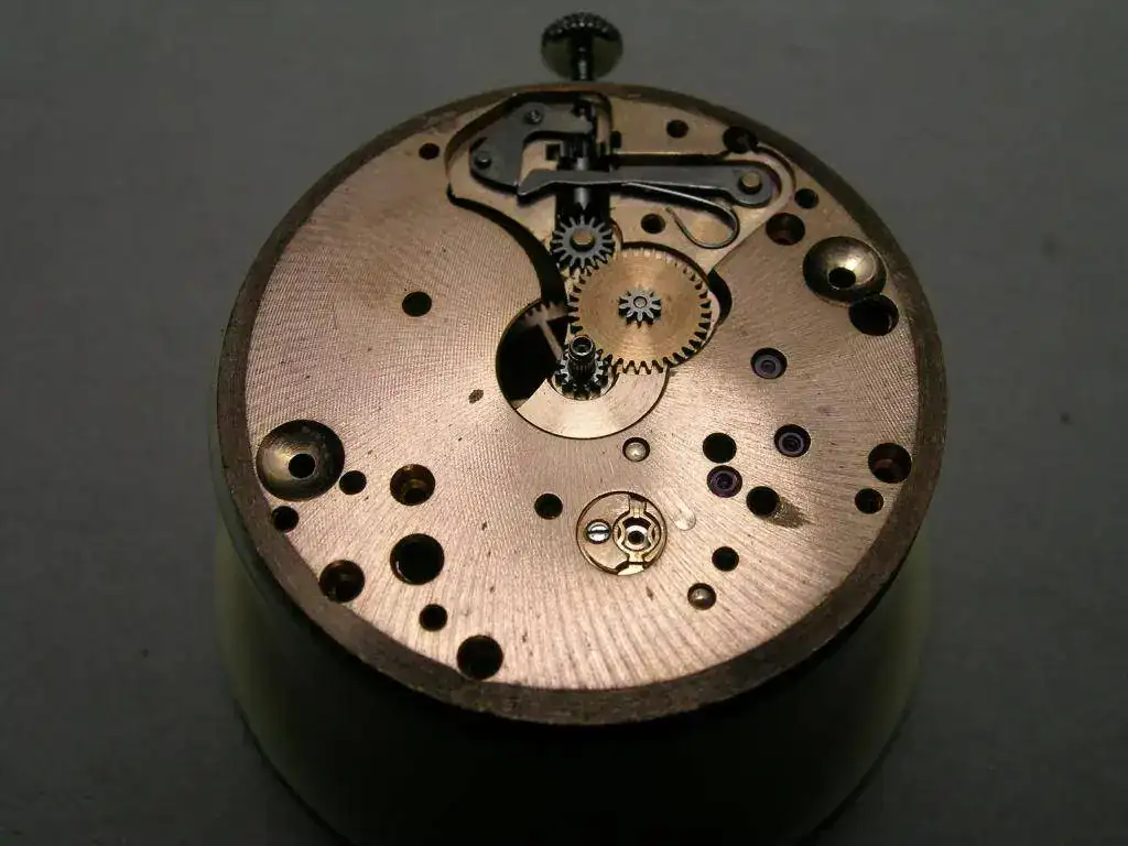

La máquina sin la trotadora.

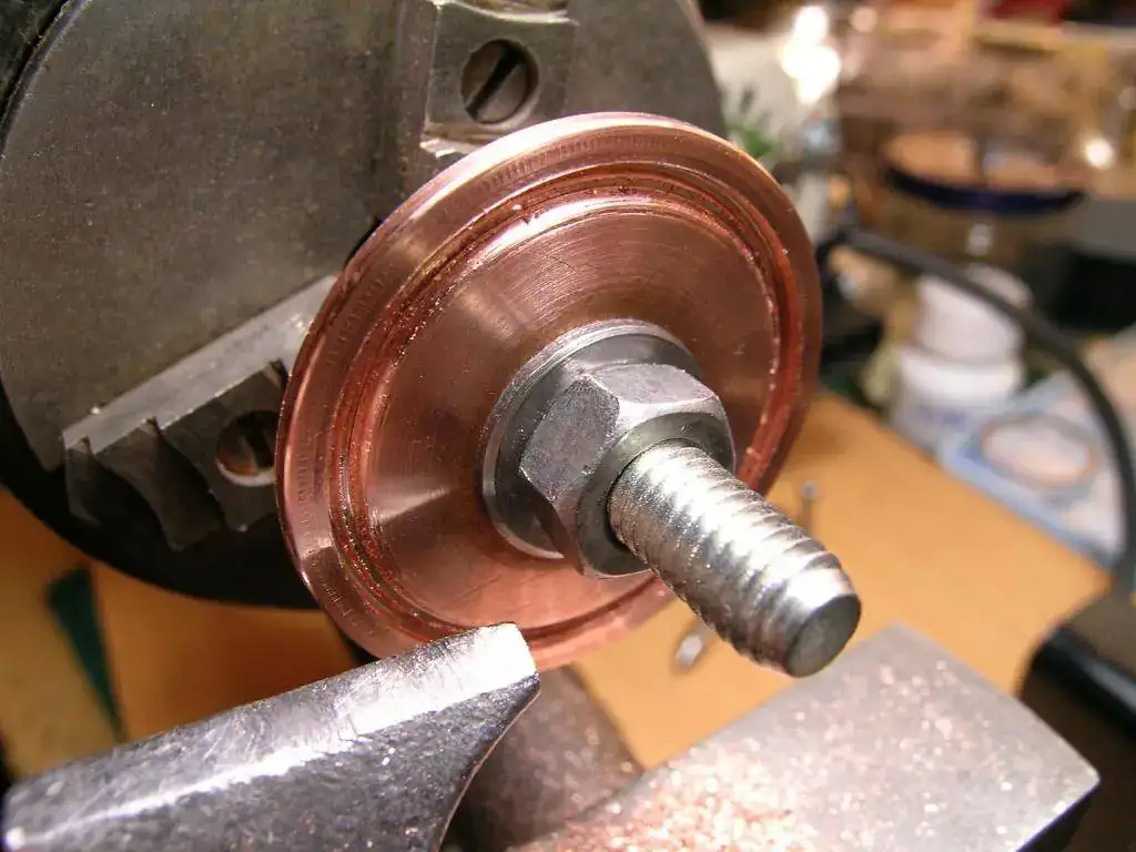

Fabricando la bata.

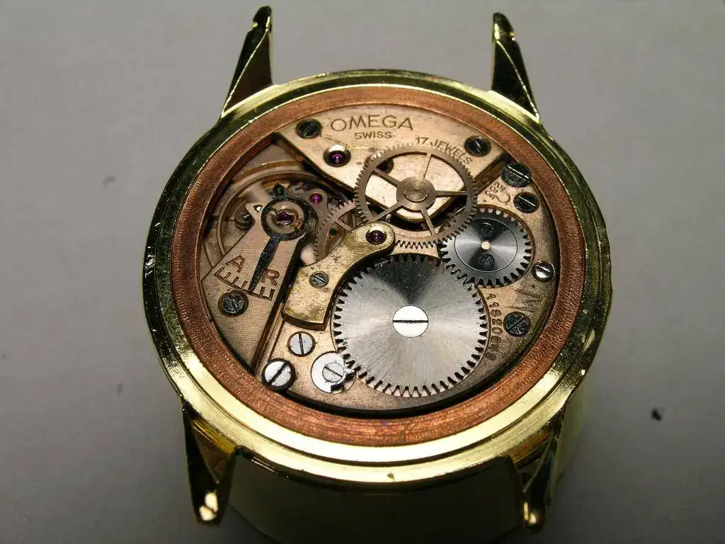

La caja ya dorada con la máquina y la bata en su interior.

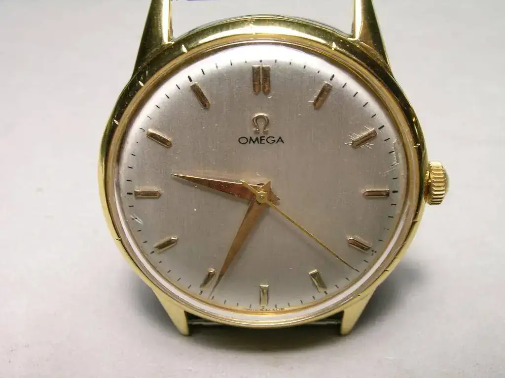

El reloj acabado, tal y como se lo voy a enviar.
Con este reloj he aprendido algunas cosas nueva. Lo primero es que el bisel no se puede dorar separado de la caja aunque baile. Lo he tenido que colocar con la prensa ::bash::. Lo segundo es que los desperfectos no se pueden reparar con estaño ya que los productos que utilizan antes del dorado lo eliminan, por eso se nota todo el bisel marcado ::grr::. Por lo demás, contento del resultado final, y mi primo seguro que mucho más. Un relojazo de casi 40 mm.

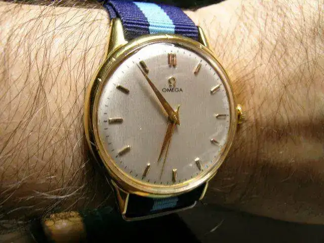

Pedro, ¡ vaya pedazo de adaptación! Ese Omega en la muñeca debe lucir impresionante. ¿Porqué no le pones alguna correa provisional y nos pones una foto puesto?
Enhorabuena por el trabajo.
Lo intentaré. A ver si tengo por ahí una de 20 que le sirva.
Aunque no es la correa más adecuada aquí está en la muñeca
