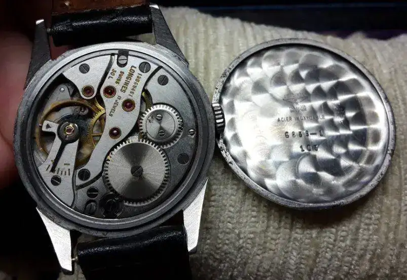

El corazón de mi Longines 30L:

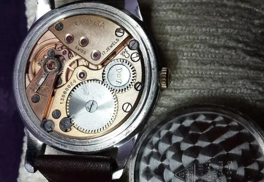

El corazón de mi Omega 266:

Longines 30L
Features
manual wind, sub second
Data
13.25''', Dm= 30.0mm
H= 4mm
17 jewels
f = 18000 A/h
power reserve 43h
Balance staff U2872
Stem W2892
Hands
1.4 x 0.75 / 0.20mm
Omega 266
Features
Data
Dm= 30.0mm
H= 4.05mm
17 jewels
f = 18000 A/h
power reserve 43h
Balance staff U2764
Stem W621
Mainspring / battery
1.50 x 11.5 x 0.135mm
Hands
1.40 x 0.75 / 0.18mm

Tengo el corazón partido, pero como solo tengo opción a escoger uno , me quedo con Omega.

Longines : es un reloj mucho mas fácil de manipular en el desmontaje y montaje para un " relojero novato" el puente independiente del ancora favorece muchísimo el montaje y eso es un plus.
Omega: Es muy pero, pero que muy solido yo tengo un calibre 30T2 el hermano mayor de estos para piezas y la raqueta y el espiral están totalmente oxidados, la maquina si la mueves un poco funciona, eso me recuerda que a esta maquina la llamaban "la mata relojeros" debido que aun en un estado lamentable funciona y eso provocaba que no se llevase a revisar y por ende falta de trabajo a los relojeros.

Yo también tengo los dos y no sabría decir cual me gustó más a la hora de manejarlos sobre la mesa. En ambos la calidad destila por los cuatro costados. Si te sirve la opinión de mi relojero te diré que a él le gustan menos los Longines por la dureza de sus aceros que le hacen quebrarse más facilmente. Pero supongo que es en situaciones extremas.

Estética ....el puente de rodaje ademas de ser mas vistoso por los rubíes engastados en chatones dorados y por poseer puente solamente para la rueda de escape el Longines 30L deja mal parado al Omega.
el puente de Barilet acompaña con la segunda cachetada a favor del Longines.
En el pieza por pieza. el conjunto de remontoir el Longines parece mucho mas refinado visualmente y al tacto Aunque el remontoir del Omega con su piñon tan especial en comparacion al sencillo del 30L ...harían un empate.....dejando a criterio de cada uno darle un puntito al preferido.
En cuanto a comparar rueda por rueda del conjunto de rodamiento. me quedo en lo personal con el del Omega. pero como todo entra por los ojos la terminación en especial de la rueda de centro no le favorece contra la del longines. funcionalidad ...Omega.....estética ...Longines.
Puente de Ancora...prefiero el de omega...fijado por dos tornillos...el de longines se defiende perfectamente......
Ancora ....ya con solo verla la de Longines es mas fina en terminacion.
Puente de volante...diria yo equivalentes.
Conjunto volante. aqui la diferencia la hace el espiral breguet....Omega resulta vencedor.
