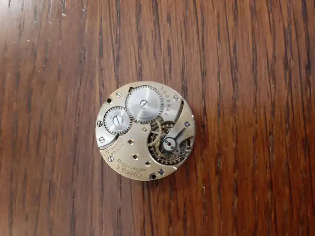

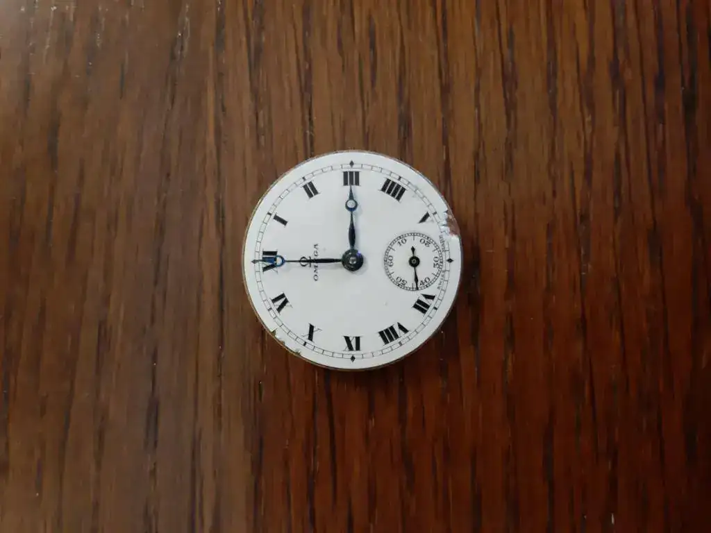

Hace ya un tiempo, compré en un rastro la maquinaria de un reloj Omega. Le faltaba la tija y su corona, pero el volante estaba perfecto.
Decidido a completar el reloj, procedo a desmontar el volante para intentar averiguar el calibre. Encuentro los números 26.5 SOB. A partir de ahí comienzo a buscar las piezas que me faltan.

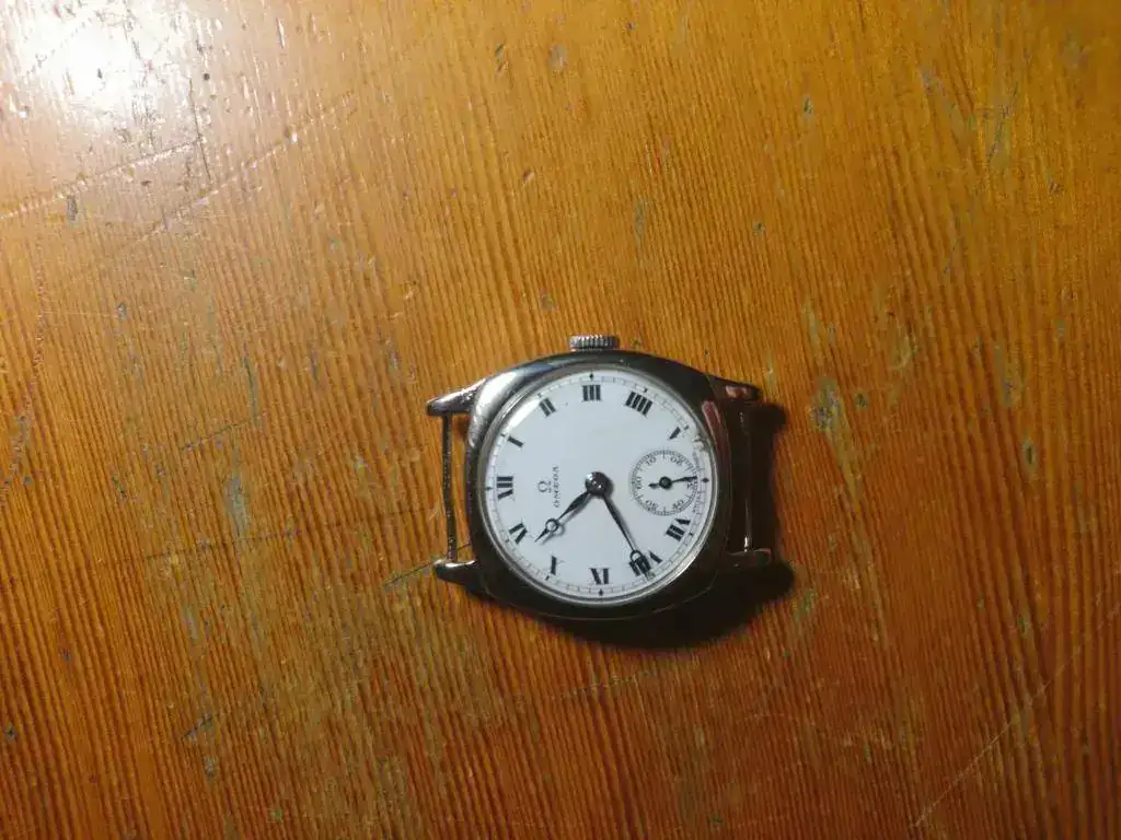

Logro encontrar en Internet una caja original para este reloj y una tija.
Mi sorpresa llega cuando al montar el reloj, la cuerda está rota. Llegado a este punto, el reloj no iba a poder conmigo. Lo que había hecho antes con otros relojes, era como mucho engrasarlos sin desmontarlos del todo y como me solían funcionar así los dejaba. Soy un novato en este mundillo y me daba un poco de miedo romper alguna pieza.

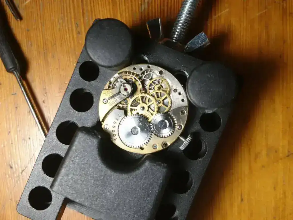

Así que, me armo de valor y empiezo a desmontarlo.
Consigo abrir el barrilete de la cuerda, y en efecto, la cuerda estaba rota. Con algunos repuestos de otros relojes, la intento cambiar. Ninguna cuerda me valía, todas eran más grandes y no cabían. Hasta que en un pequeño reloj, con el volante roto, conseguí la cuerda.
Finalmente, pude poner la cuerda, monté el reloj y empezó a andar. ¡Qué orgulloso me sentí al ver que funcionaba!

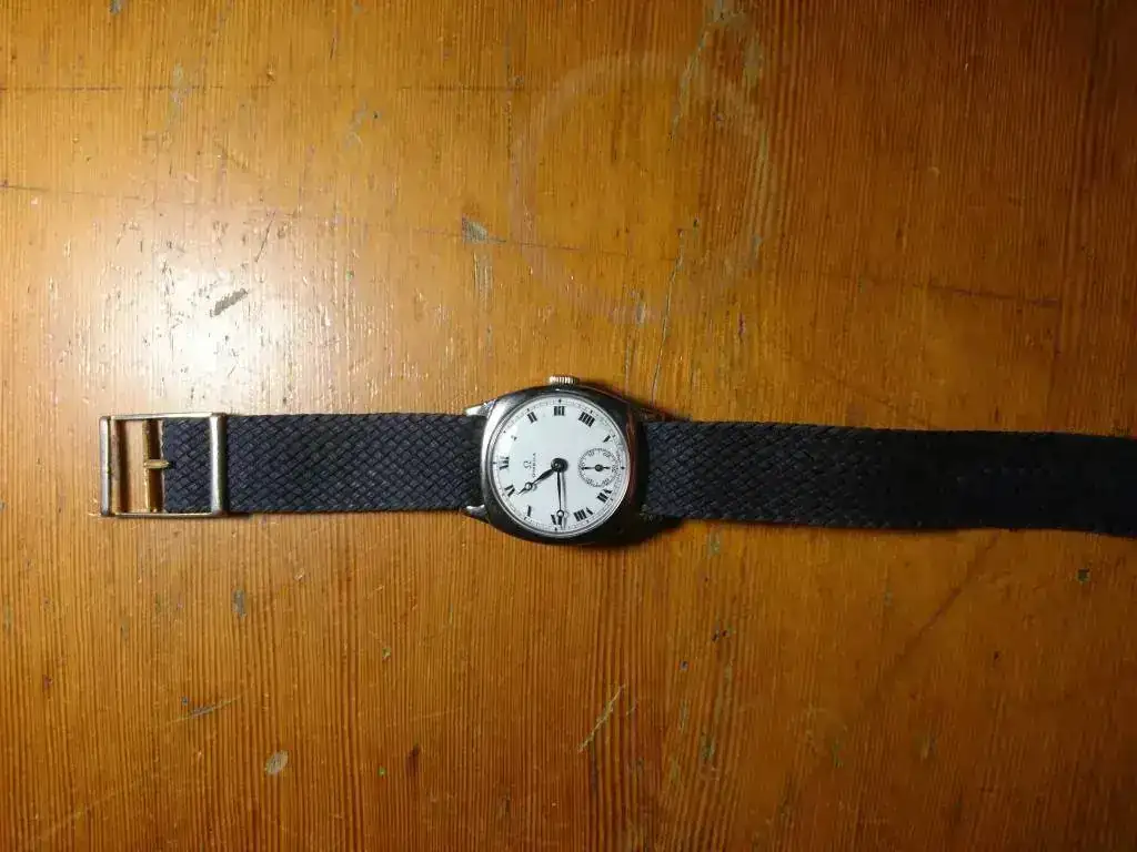

Y ya para terminar, a falta de una correa de cuero antigua, le pongo una de tela de época. Espero que os guste esta pequeña joya de 1929, si no me equivoco.
Un saludo a todos
