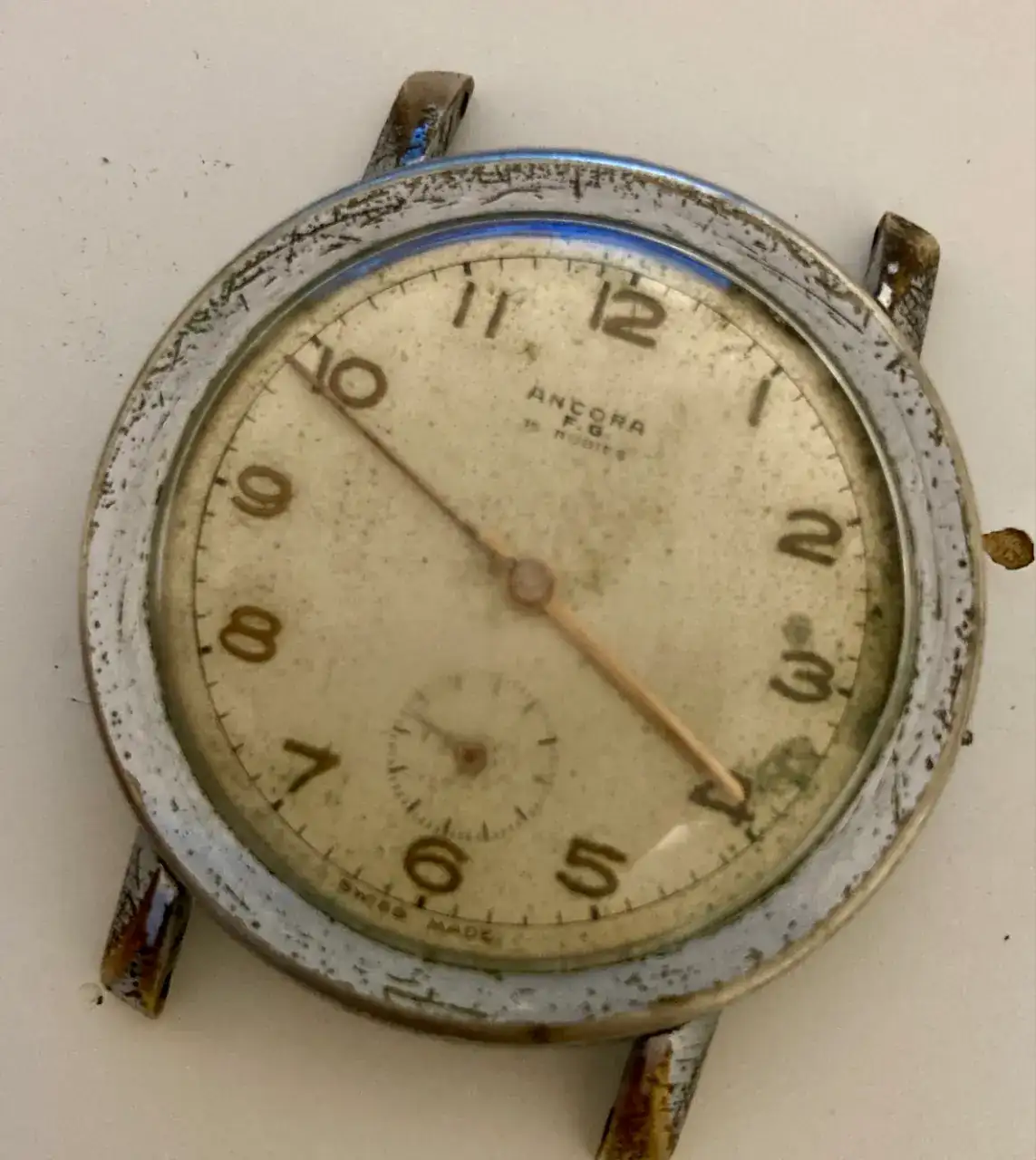

Me ha llegado este reloj cuya esfera me parece muy bonita. Por este motivo, me gustaria restaurarlo, tiene la tija rota.

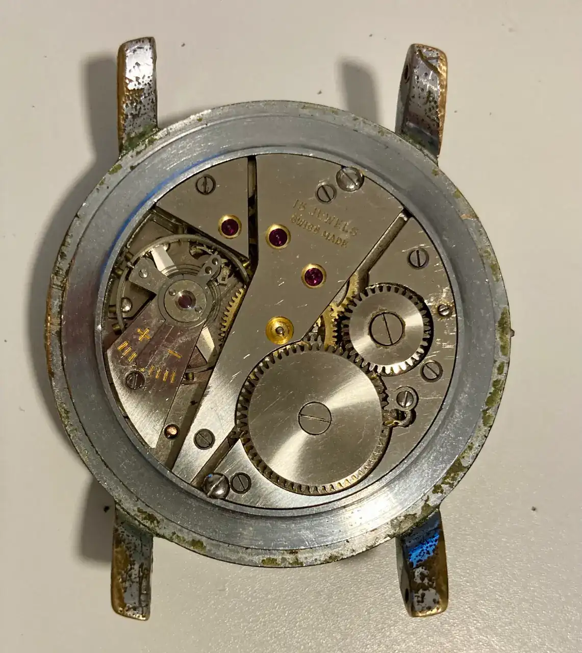

No encuentro ninguna inscripcion en el mecanismo, alguien me puede ayudar a identificarlo para poder buscar una tija adecuada??
De la marca tampoco tengo nada de informacion, por lo que cualquier dato se agradeceria.

Hola!
Parece un AS 1130.

Ancora empresa relojera fundada en Suiza en 1935.
Parece ser que los relojes Ancora se comercializaron tambien en Lima Peru en los años 40/60 en una Joyeria de la cual el dueño decia ser descendiente de uno de los fundadores de la Ancora Suiza.
Sin olvidar que hubo una Joyeria Ancora en Aviles qué comercializaron sus propios relojes con su nombre a principios de siglo XX.

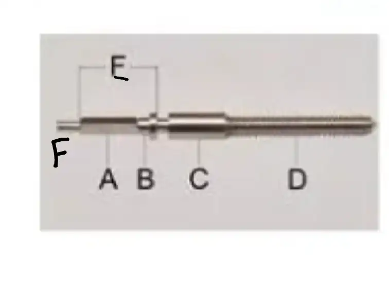

Buenas, si puedes toma las medidas. Se puede buscar una tija, y si coinciden con algun calibre referenciado, casi seguro identificar cuál es. Un saludo.
La verdad me suena muy mucho ese movimiento. Pero últimamente no estoy en mi salsa, no viene a cuento explicar el porqué. Si puedo echar un vistazo quizás haya suerte, pero deberías quitar la esfera y que veamos la zona del Remontuar, para no informarte erróneamente. Un saludo.
Buenas no quería pronunciarme sin estar totalmente seguro, pero si Tú lo aseguras, tengo bastante fornituras de este calibre. Alserran no busques Yo te las envío. Un saludo.
