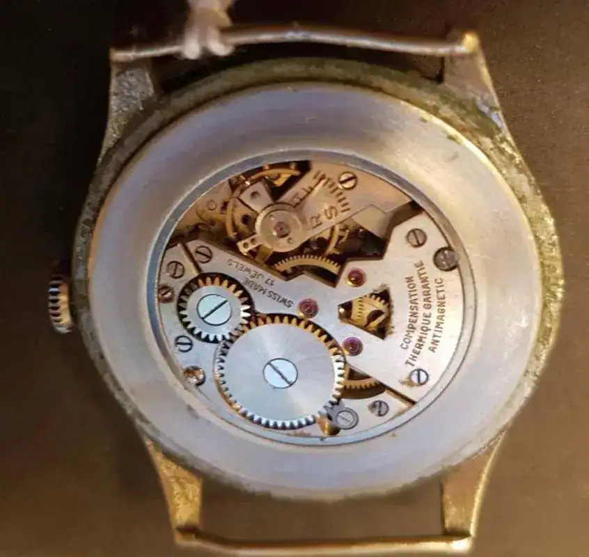

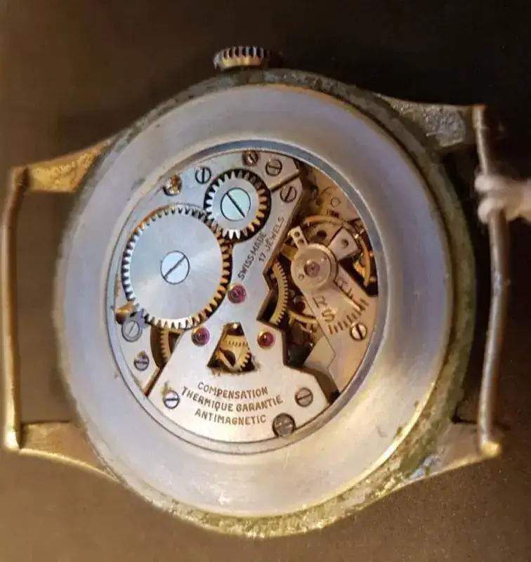

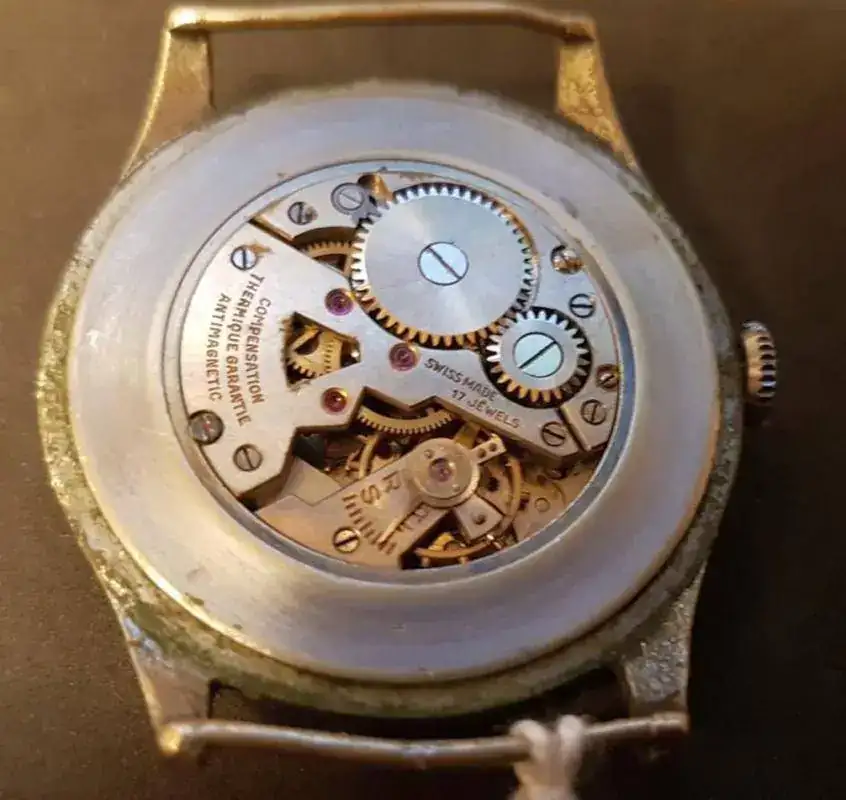

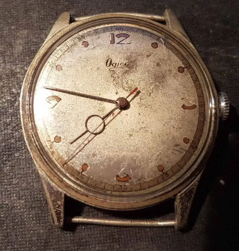

Buenas noches,
Tengo este reloj de pulsera marca Ogival, tiene muchos años, con pasadores fijos y me gustaría saber el movimiento que lleva.
La esfera está muy oscura, y estoy pensando seriamente en restaurarla. Muchas gracias.

tuve uno y el relojero me recomendó no repararlo. No recuerdo haber visto este calibre con anterioridad.
OGIVAL – Fabrique d’Horlogerie OGIVAL S.A. René BRANDT (to USA) La Chaux-de-Fonds
Muchas gracias cesccat por tu comentario y el logo de Ogival.
Espero poder ponerle nombre a ese calibre muy pronto, alguien lo reconocerá.
toma la medida del calibre, ojo no de la caja, solo de la máquina. Es decir, el diametro en mm.
Buen día amigos; este es un cal. AS 1220 y flia.
La marca Ogival fue muy popular en Bolivia. Vi cientos de estos relojes donde los artesanos (son muy buenos) le pintaban en el cuadrante el escudo con los colores de la bandera boliviana!!!
Un saludo, Luis desde Argentina
amigo argentino esperaba su participación. Puede Vd. confirmar este calibre. El puente no es igual. Ya se, ya se, pero....
Buen querido cesccat; la foto son como las que saco yo...una calamidad - nada que ver con las que sacan otros foreros!!!
Por favor...usted sabe que a veces las fábricas hacen cortes de puentes distintos, pero - observe que el puente del tren de ruedas tiene un calado en forma (asimetríca) casi formando un triángulo y si mira el puente del volante tiene el mismo formato en la cola del puente y su dibujo prolongado son idénticas y además la foto es muy mala como para estar asegurando tanto???
De cualquier manera busque otro calibre que se parezca mas al AS 1220 y lo coloca aquí. Usted tiene la ventaja que el año recién comienza. Así que trabaje despacio que tenemos mucho tiemo, jajaja
Un abrazo amigo cesccat. Luis desde Argentina
Maestro esperaba más bronca de Vd. Pero yo ya me había curado en salut. Le decia, ya sé, ya sé.
https://17jewels.info/movements/a/as/as-1220/

Muchas gracias por vuestras respuestas, Veo que el nombre de este movimiento esta muy cerca de conocerse.
Respondiendo a la pregunta que me hizo cesccat le respondo, las medidas de la "máquina", el diámetro en mm de la máquina del reloj Ogival es: 22,80 mm / 228 mm

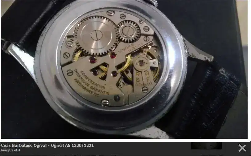

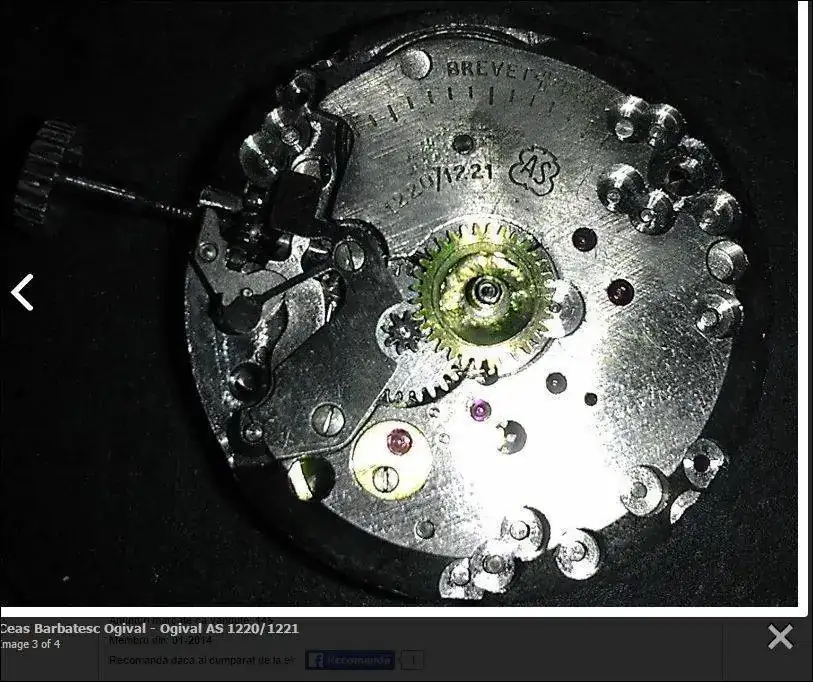

En este link hay un movimiento de un ogival exacto al mio y dice que es un AS 1220/1221
Size 10[SUP]1[/SUP]/[SUB]2[/SUB]''' (measured: 22,8 mm). Todo coincide.
Muchas gracias a todos los que se han interesado por este hilo.
La solución ha sido encontrada, se trata de un movimiento AS 1220/1221.
