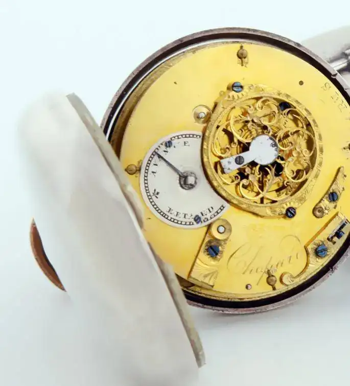

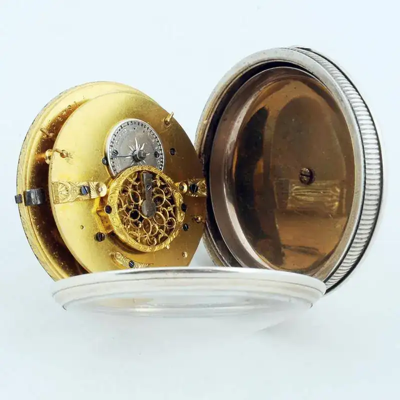

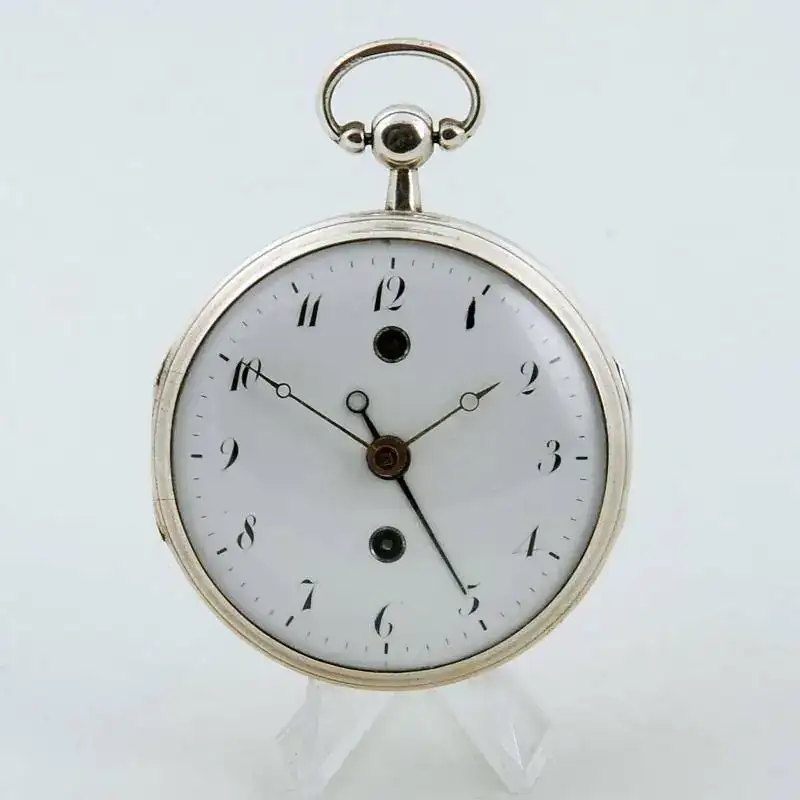

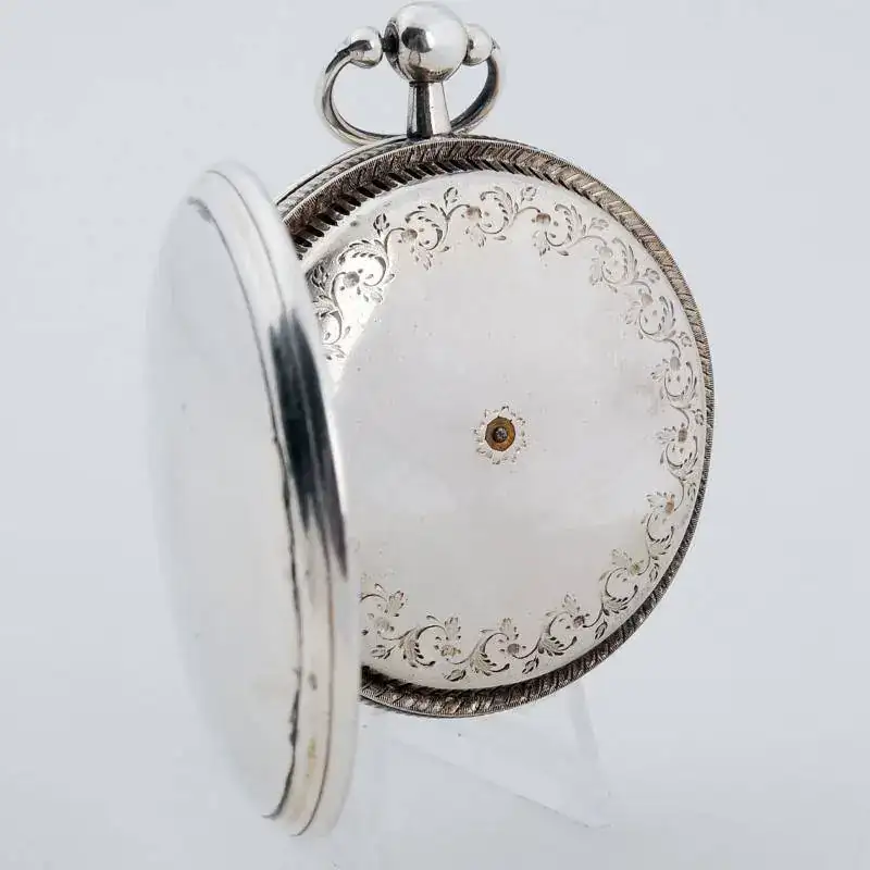

Otro reloj despertador cuyo sonido fue,es y será odiado por la humanidad aunque de ellos dependiera el ponerse en pie.Voy a describirlo y os lo muestro.
Aproximadamente de 1820, de relojero anónimo pero ginebrino, caja en plata lisa cuya parte interna esta bonitamente calada para la mejor difusión del sonido.
Carrura acanalada, esfera de esmalte blanco sobre cobre, agujas tipo Breguet tomas de cuerda al estilo francés es decir, por la parte delantera, a las seis la toma horaria y a las doce el despertador.
maquina de laton, pilares cilíndricos, el martillo golpea sobre campana, la colocación de la aguja del despertador se hace con el dedo,(da igual el que sea, pero el gordo es torpe).
Escape catalina y de tamaño 5,5 cm de diámetro sin contar el pendant.
Aquí os lo muestro y espero que os guste.
Nota😛osiblemente el relojero fuera otro francés exiliado a suiza, pero el llamarlo ginebrino es por su galluza.

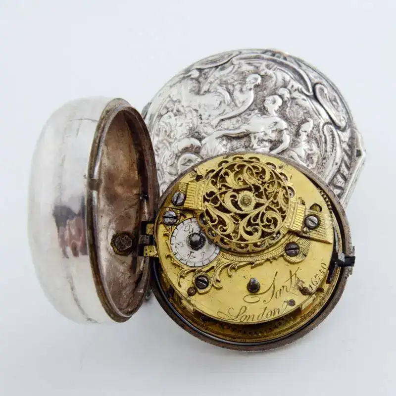

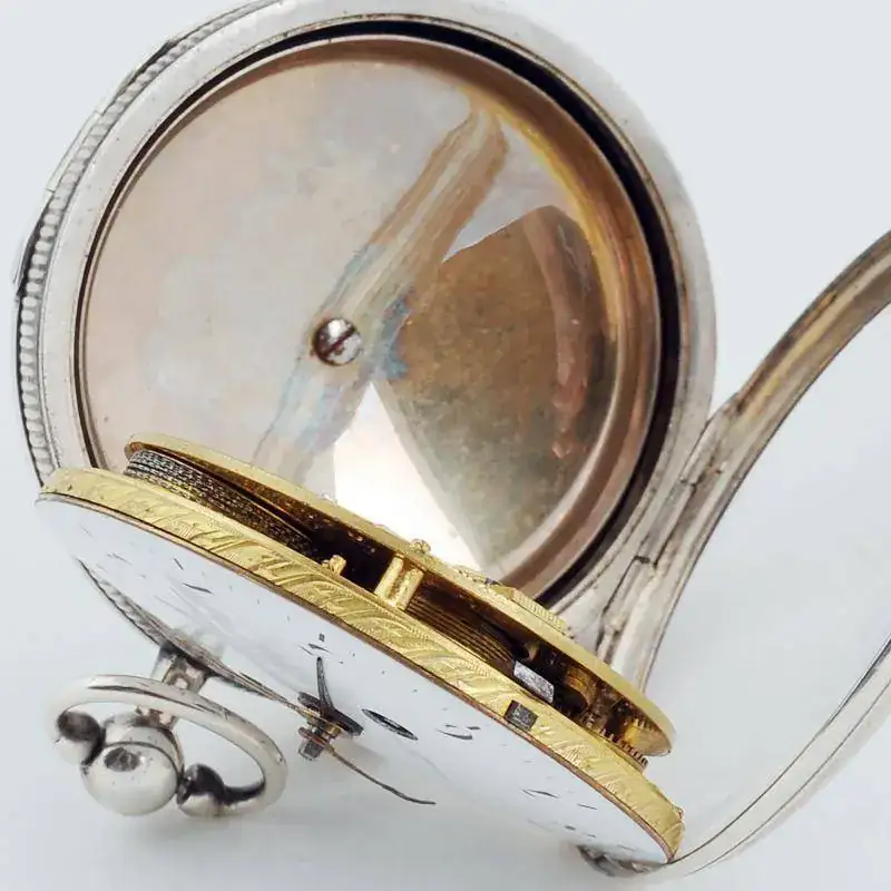

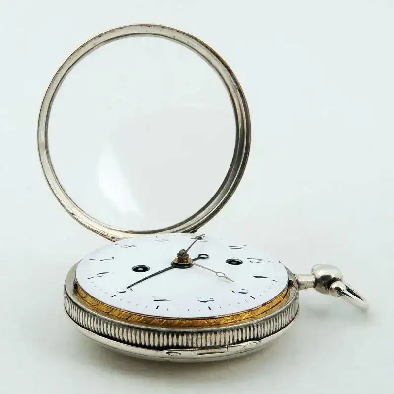

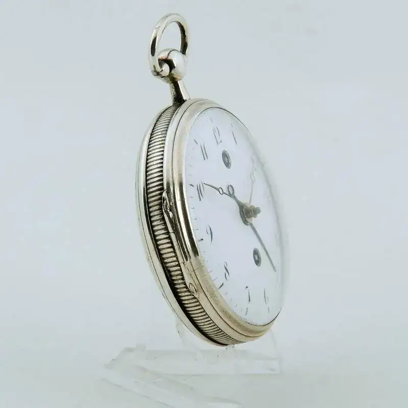

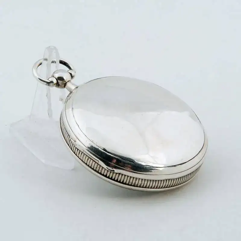

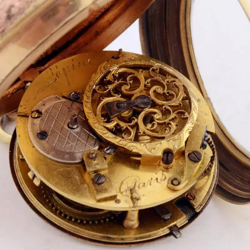

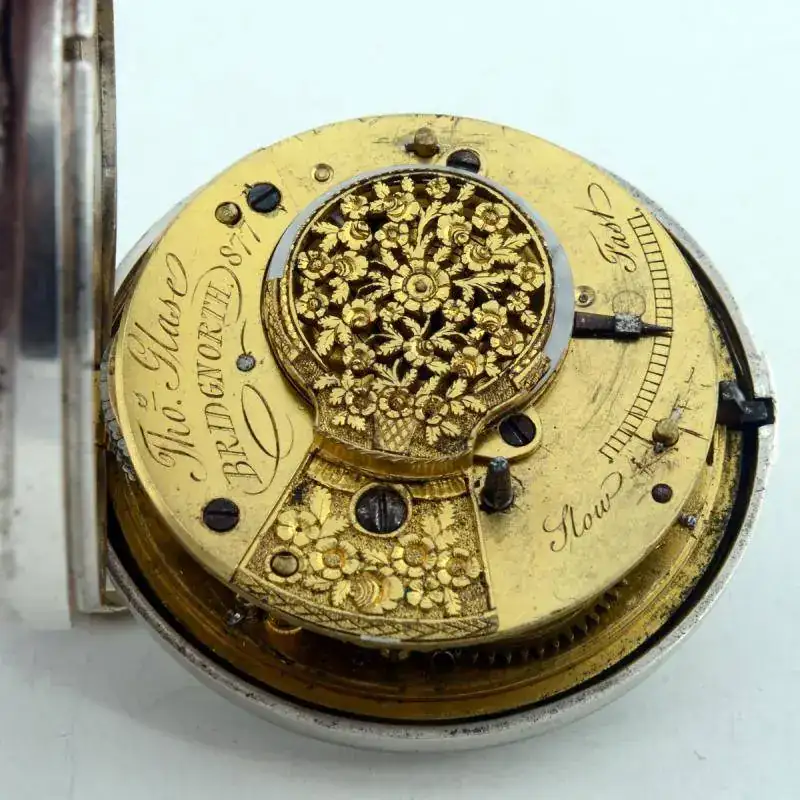

Cierto Tresenraya quizás dejar la terminología de "POR LA GALLUZA" sin decirte que además la distribución sobre la platina inferior muy sobria y la platina superior de un grosor mayor hacen de identificador, aunque tienes parte de razón y cualquiera puede construir o copiar, pero te pondré alguna foto, y la holandesa o fraudulenta es la mas reconocible por sus orejones junto con las nordicas por sus esmerados diseños.
inglesa
holandesa

ginebrina

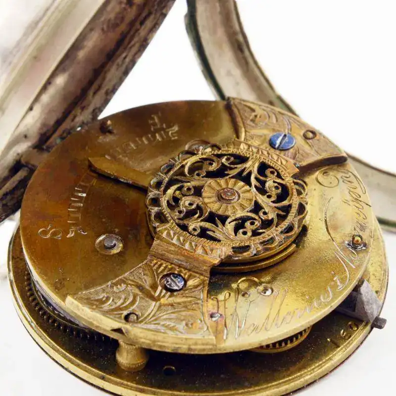

Nordica
Francesa
Como ves hay varias y aun me falta alguna como las europeas tipo austriacas, pero si la francesa y la suiza o ginebrina son las mas complicadas de reconocer.

Gracias, juliocesar, no sé si las distingo bien. Veo que, a pesar de la semejanza en la distribución, la ginebrina es más 'elegante' y con mayor espacio entre los elementos. Pero no sé si es debido a un mayor tamaño del reloj ginebrino. En cuanto a las demás, desconocía esa forma nórdica. Saludos.

si miráis bien los coq del holandés y norteño, podéis ver que tienen el mismo origen . construido en Alemania Bavaria. a Norrkoping Suecia no ha existido nunca un relojero llamado Wallenius o Wallerius . Bavaria fue un importante centro relojería pero también de hábiles falsificadores.
un saludo enrico
Por eso eri puse que son llamados fraudulentos, ya que eran copias generalmente de los ingleses, pero a fin de cuentas eran flamencos, John wards, Tarts, y algún que otro eran las victimas.
pero realmente la definición "holandesa" es tan querida a los apasionados ingleses. pero nunca nadie ha ido además de demostrar que fueron realmente holandesas y dónde fueron estos asillamados falsificadores.
