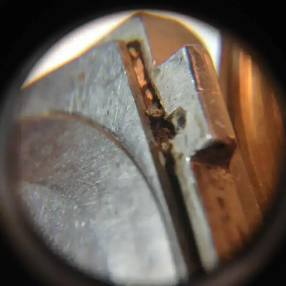

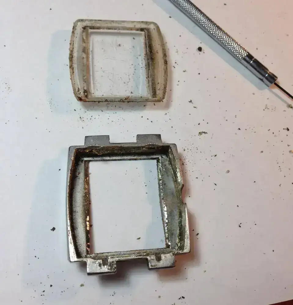

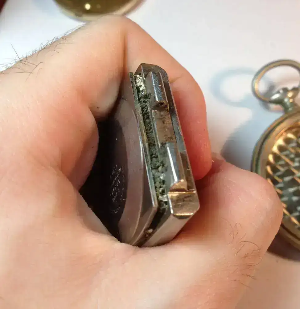

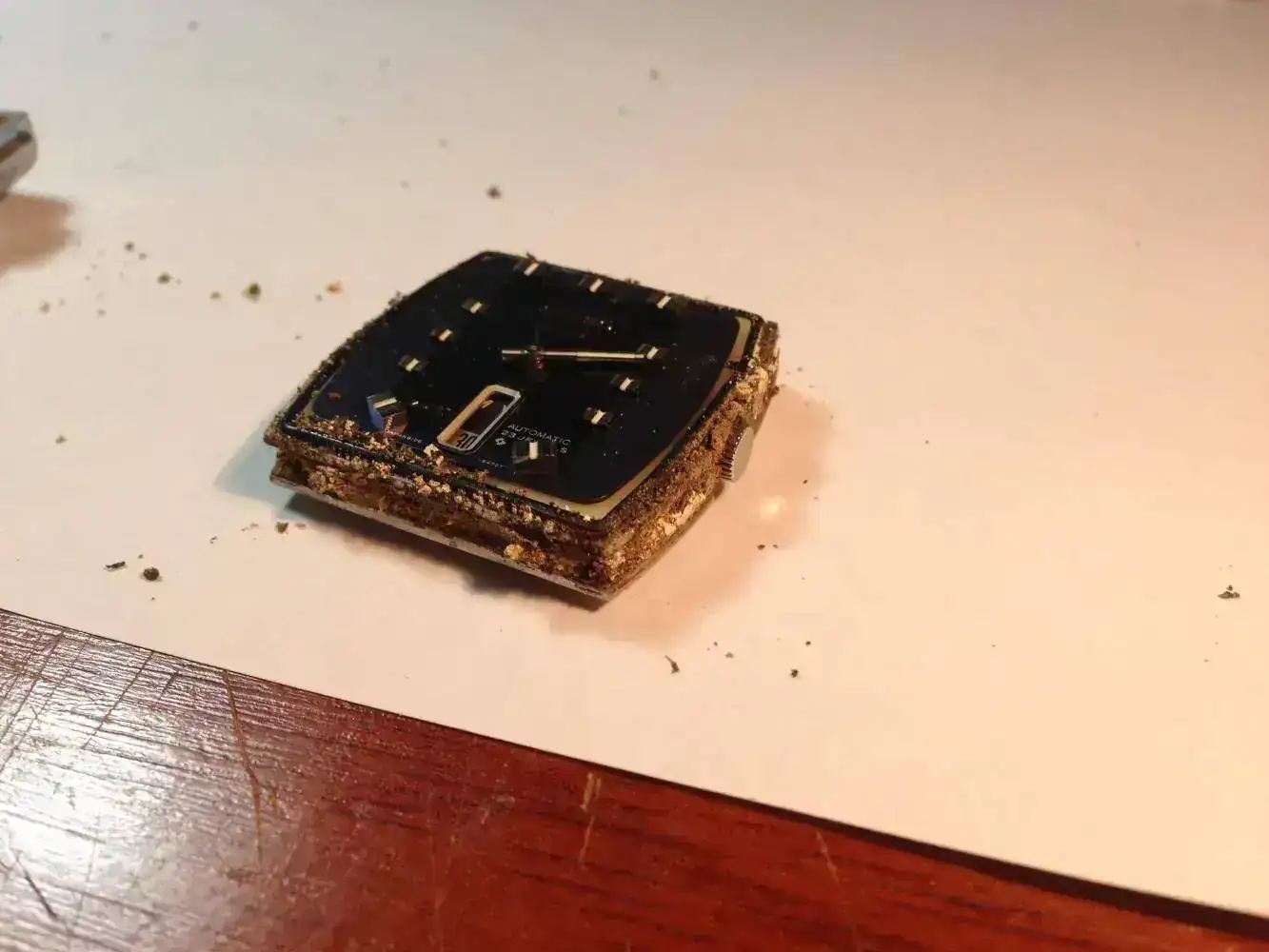

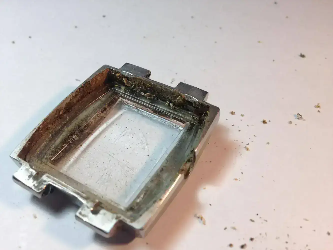

Por supuesto cuando llego a casa lo primero que quiero hacer es abrirlo, y aquí es cuando empieza todo. No tenia idea de como abrirlo, tenia unas muescas que en mi vida había visto en un seiko, pero bueno con un poco de Internet, paciencia y fuerza pude abrirlo al TERCER día, resulta ser que bajo la mugre que estaba en las muescas hay unos especies de pasadores que son parte de la tapa y al presionarlos, bien sea con un destornillador fino o con una navaja el reloj abre, así que me dispuse a limpiar las muescas y presionar los pasadores, "pero que pasa ?, esto no abreeee" dije yo, los pulsadores estaban sumamente duros, nada que ver con lo que había investigado, volví a repasar el Internet por si acaso este era otro estilo de caja, pero no, era el mismo, "¿y por que no abre ?", después de muchos intentos, pero eso si con mucho cuidado de no rayar nada me vi determinado a abrirlo, y con mucha mas presión pulse los pequeños botones y al fin se fue levantando la tapa, pero mientras la levantaba podía ver como capas y capas de suciedad salían a la luz he inmediatamente agarre el celular para documentar todo, mientras mas levantaba la tapa podía ver mas y mas sucio, y no solo eso, mientras lo abría sonaba como si estuviera rompiendo una galleta. Por fin pude separar el reloj en dos.

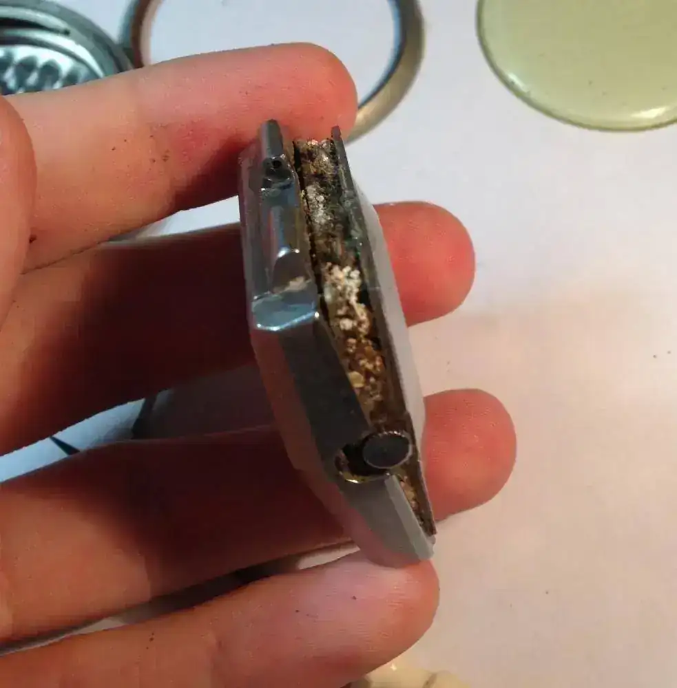

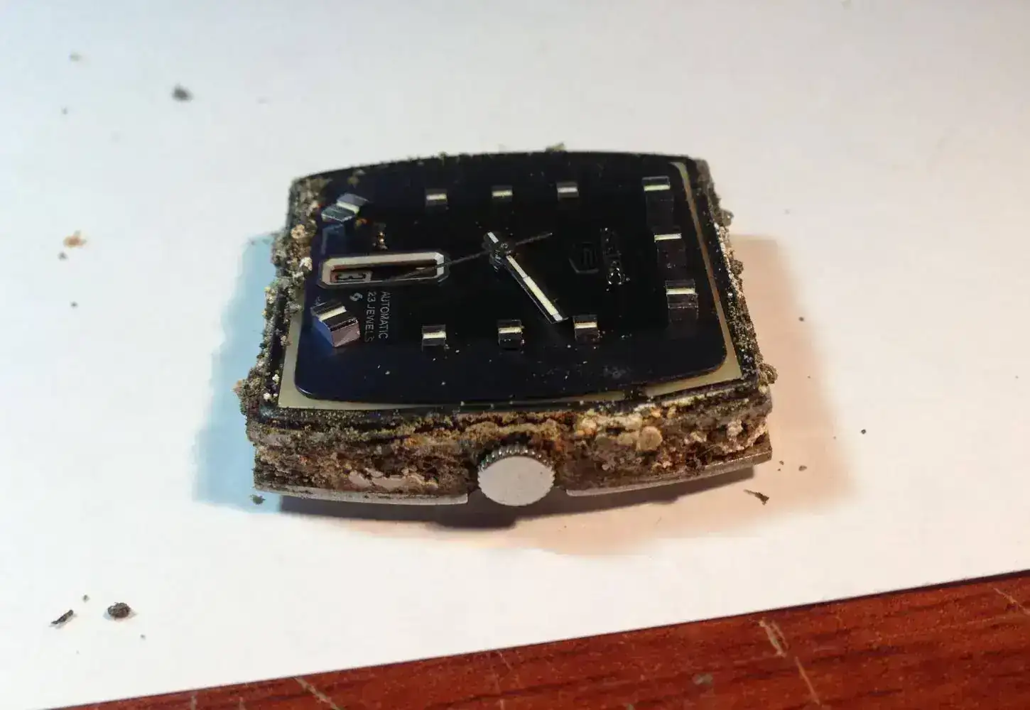

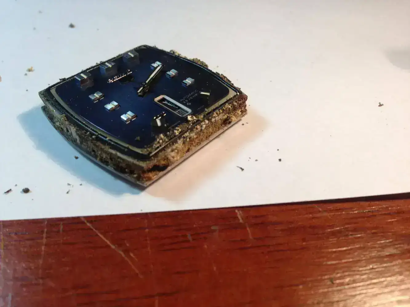

Eso no se entendía nada y mi primer pensamiento fue " si así esta aquí no me quiero imaginar como esta la maquina, debe de estar funcionando de milagro", es que eso parecía un cuento de terror JAJAJAJA, ni siquiera sabia por donde empezar, mi prioridad era la esfera, que sorprendentemente estaba en perfectas condiciones, poco a poco fui sacando las capas de suciedad, era tanta que no permitía pulsar la corona para hacer el cambio de fecha, la mugre lo había invadido todo. Finalmente pude despegar el calibre en si de la tapa y que veo, la maquina totalmente impoluta, sin rastro de suciedad alguna, y funcionando a las mil maravillas con un movimiento de volante hermoso, fue aquí cuando dije "Guaooo, que maravilla de caja, y de paso cuadrada, que son famosas por que le entre la humedad".

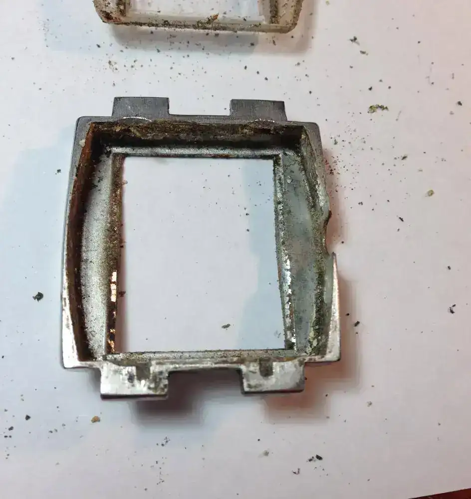

Una vez que tuve afuera tanto el calibre como la esfera de ese terremoto de suciedad me dispuse a limpiar como se debe tanto la caja como la pulsera, trabajo que en verdad disfrute bastante, me llamaran raro o loco, pero nada mas satisfactorio que limpiar un reloj, recuerdan cuando les dije que los pulsadores de la tapa estaban sumamente duros, pues claro que lo estaban, la suciedad no dejaba que accionaran hacia abajo, en fin...

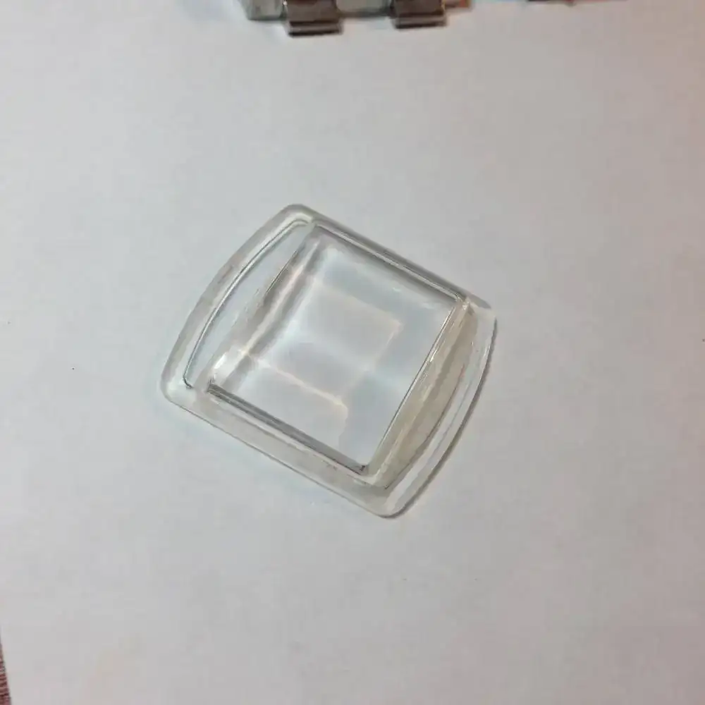

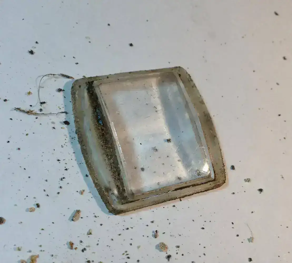

Después de unas cuantas horas limpiando tanto la caja como la pulsera, que por cierto estaba igual de sucia que el reloj, con todos los eslabones pegadooos !!!! pude proceder a pulir ese plexi de forma tan especial y que sigue la misma linea que la caja, (como si fuera un techo a dos aguas), por lo que se tiene que pulir primero una mitad y luego la otra.

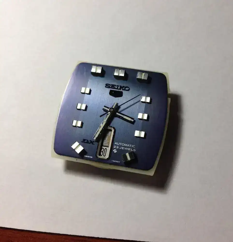

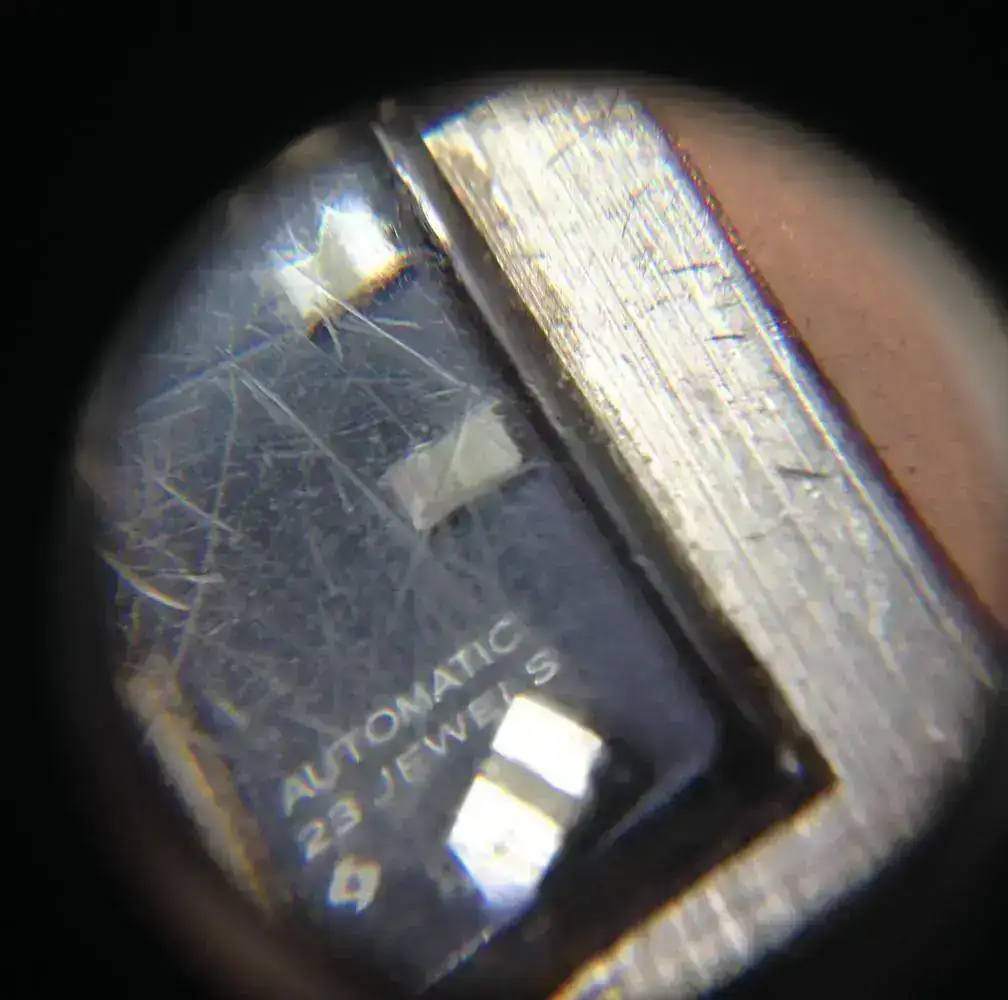

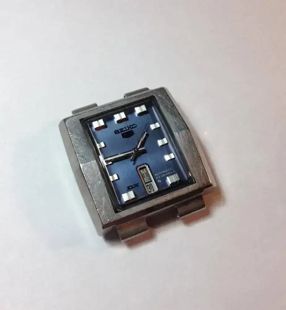

Ahora si compañeros, llego el momento de armarlo, pero algo me disturba en la vista, los indices horarios 5 y 7 estaban extrañamente inclinados, pero estaban inclinados simétricamente iguales, como si hubiera venido de fabrica así, " pero como puede ser ?!!!" dije yo, todas las imágenes de este modelo de seiko los indices están derechos, busqué y busqué y nada, finalmente le meto la lupa y veo alrededor de los indices inclinados una huella muy suave indicando definitivamente que vinieron todos derechos, y me dije " sera que me atrevo con mucho cuidado a moverlos con la pinza ?" y tras mucho pensarlo lo hice, firmemente agarré de los lados uno de los indices y lo coloqué en su posición y respiré JAJAJA, luego fui con el otro y lo mismo, al fin pude ver la simetría en la bella esfera azul y no me molestó mas la vista.

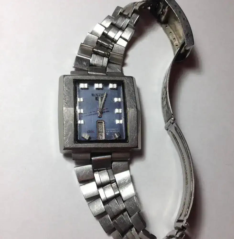

AHORA SIIII, monté el reloj, monté la pulsera finalmente limpia y he aquí el resultado, no he querido tocar el satinado ni de la caja ni de la pulsera, los quise dejar con sus marcas de guerra, que eso es lo que pareciera, que hubiera estado en la guerra y luego asiendo un viaje por el fondo del mar con Jacques Cousteau, ¿sera que se lo llevó en el bolsillo? JAJAJA.

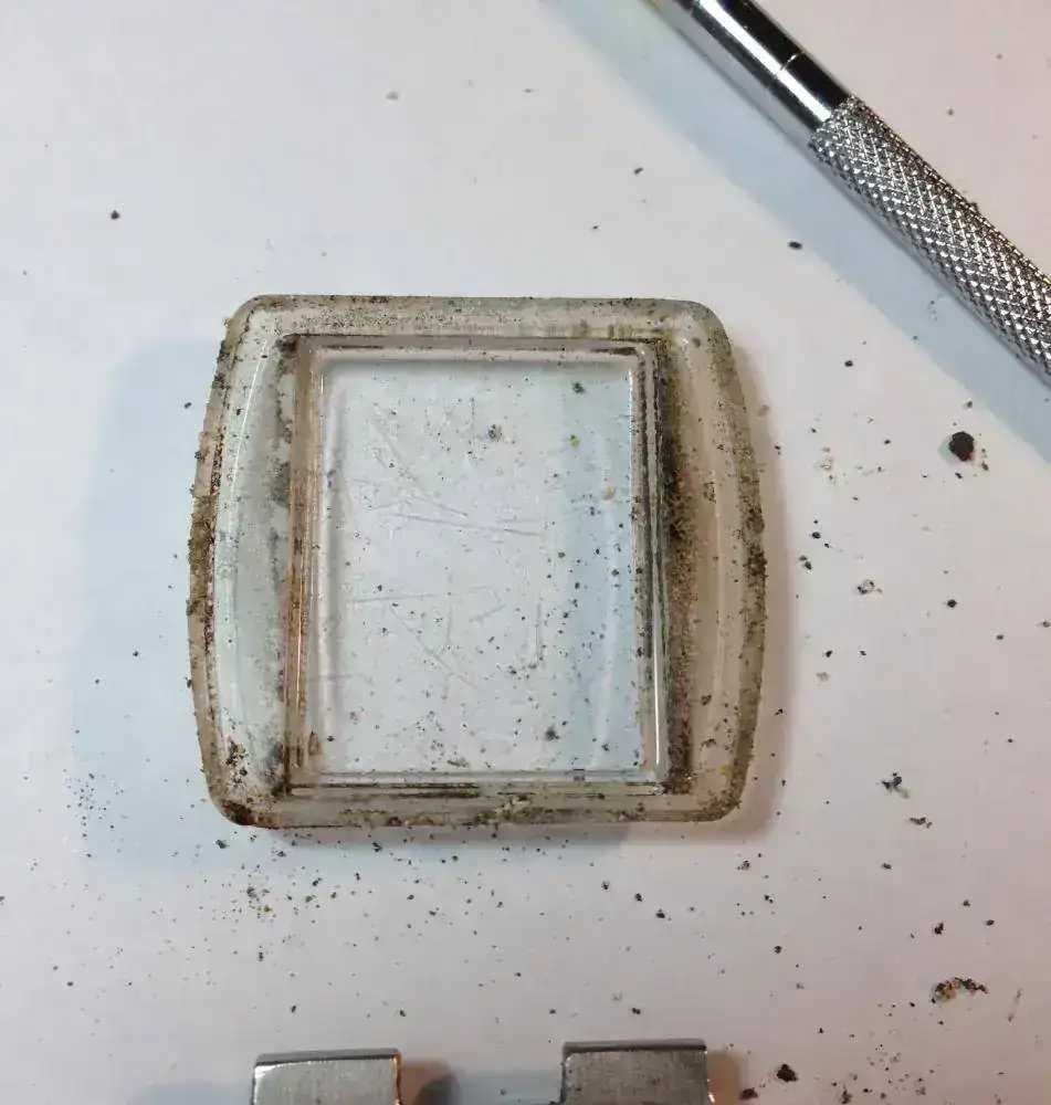

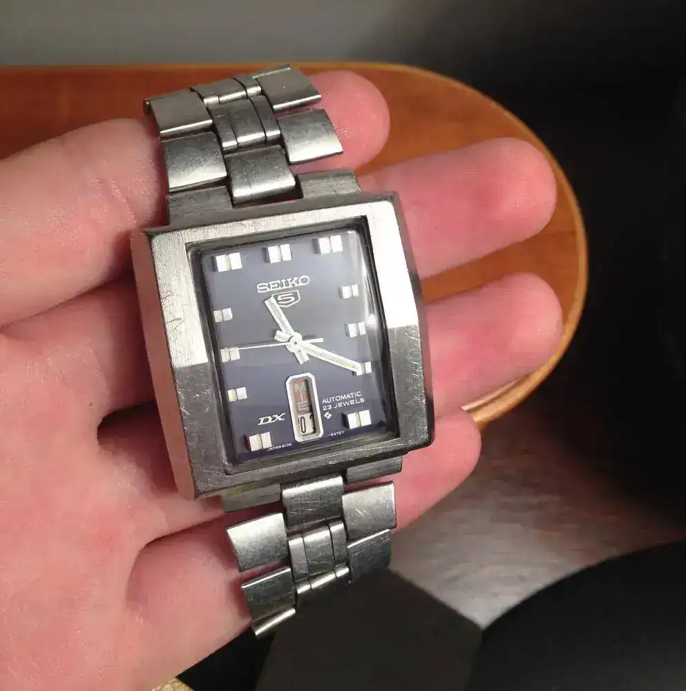

Asi llegó, y es que a simple vista todo parece estar normal, el plexi rallado, pero nada que no se pudiera solucionar con unos minutos de lija y pulitura, "casi no se le tiene que hacer nada" dije yo

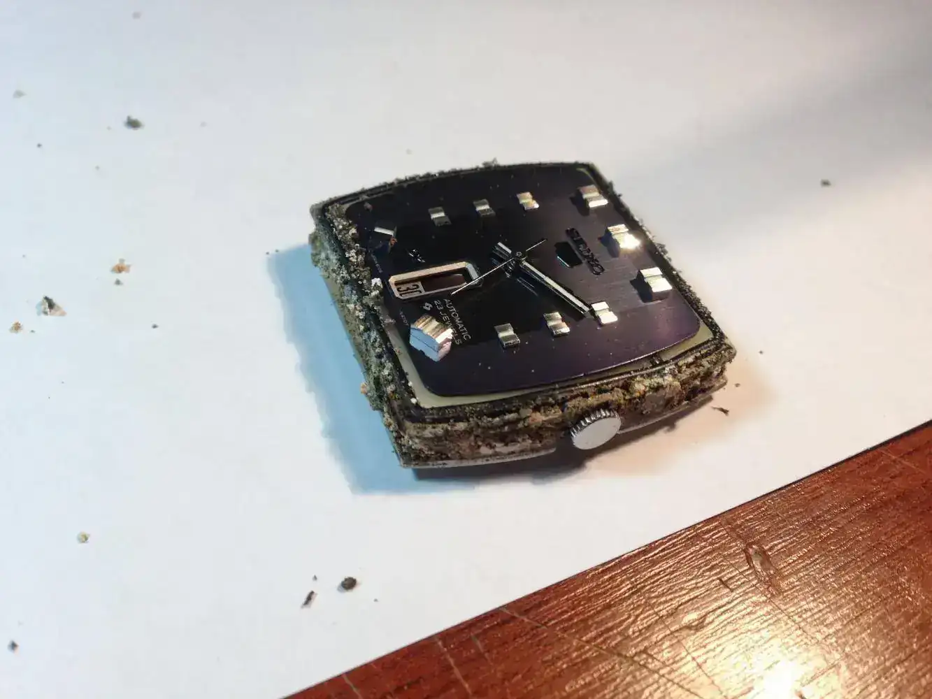

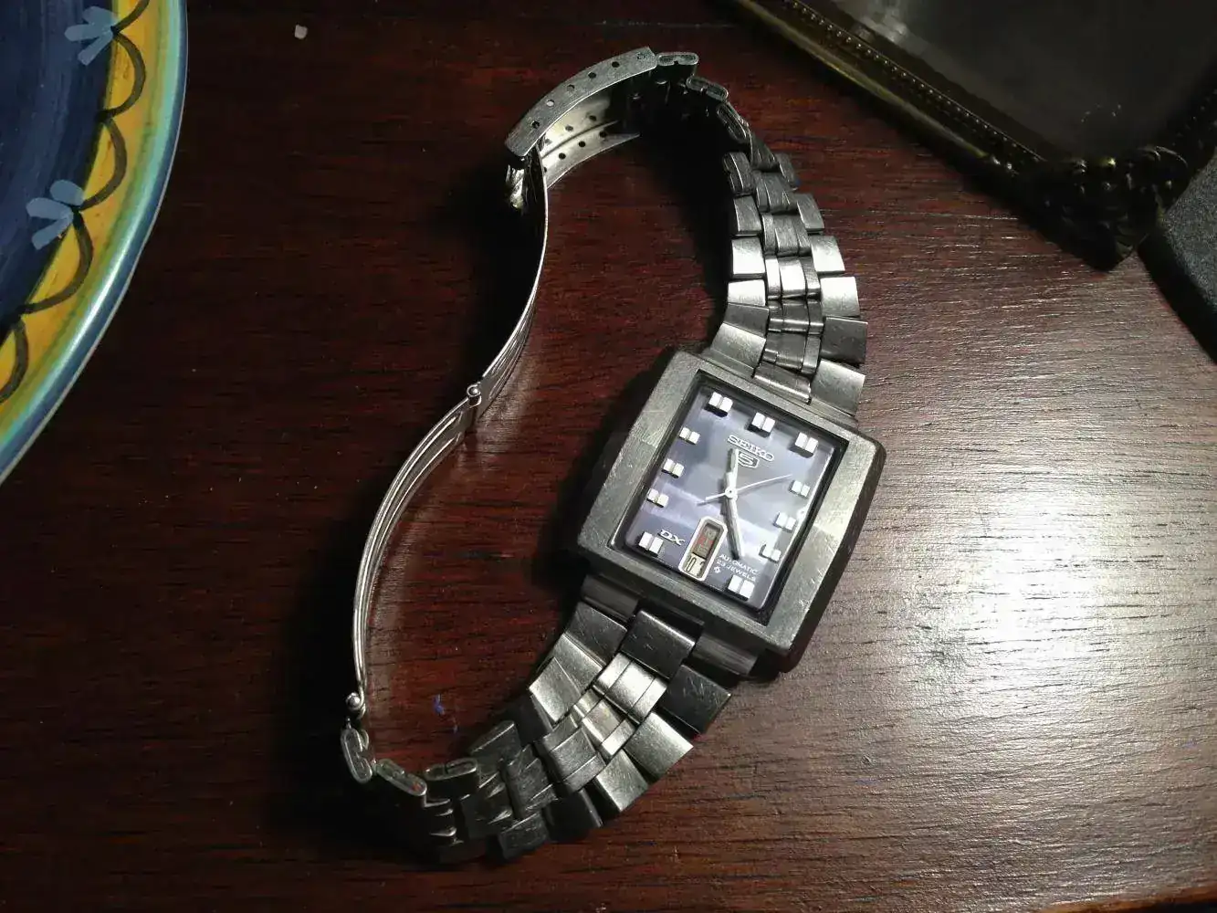

Aquí ya pintaba mal el asunto

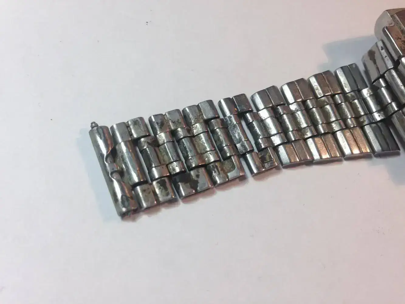

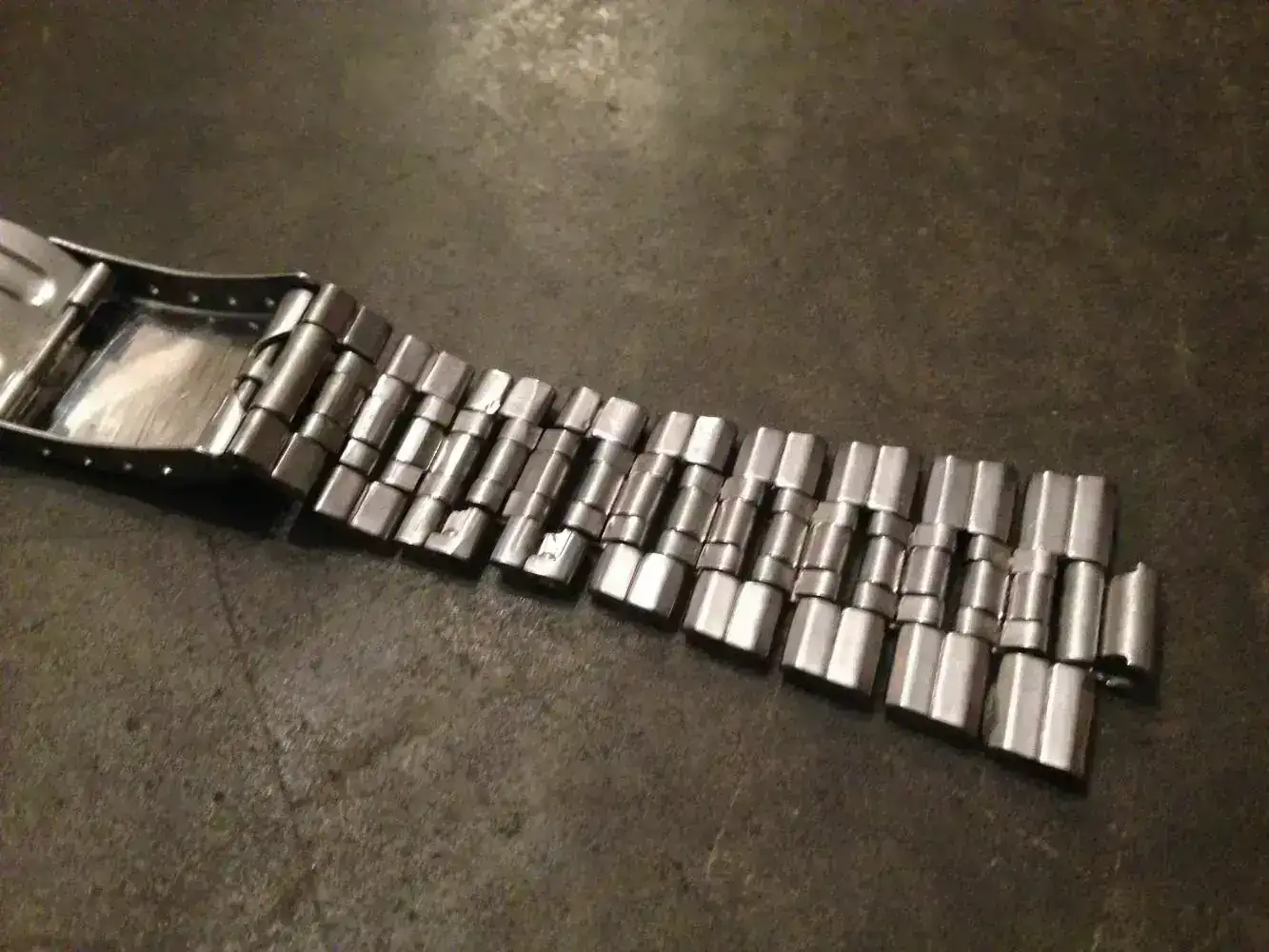

Este es un tramo de la pulsera (después de pasarle un cepillo y quitarle la suciedad mas superficial), lamentablemente se me pasó tomarle una foto.
Definitivamente no pintaba bien

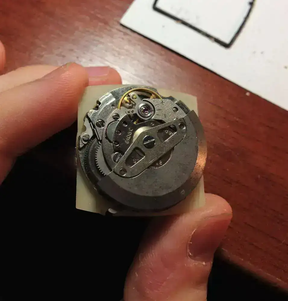

Finalmente afueraaaaa

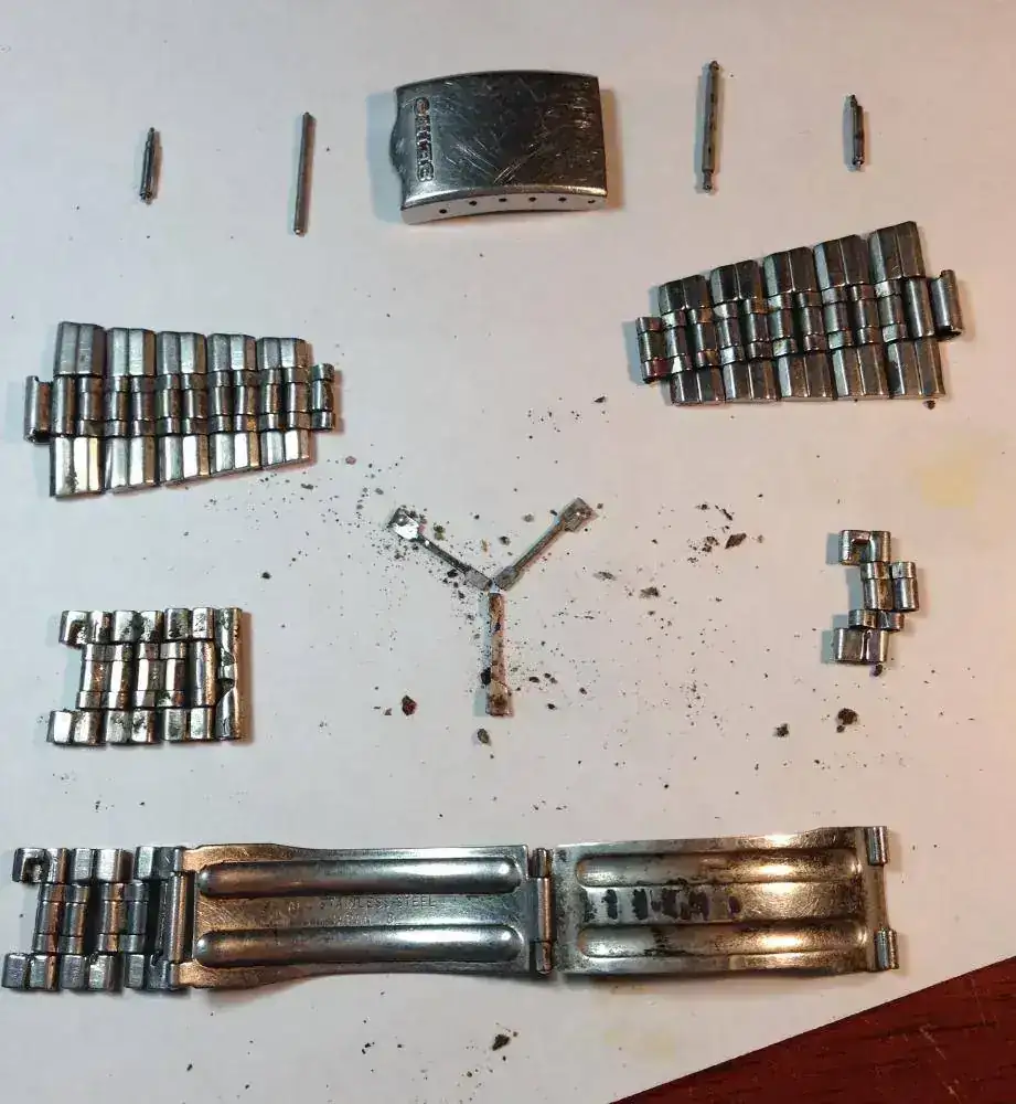

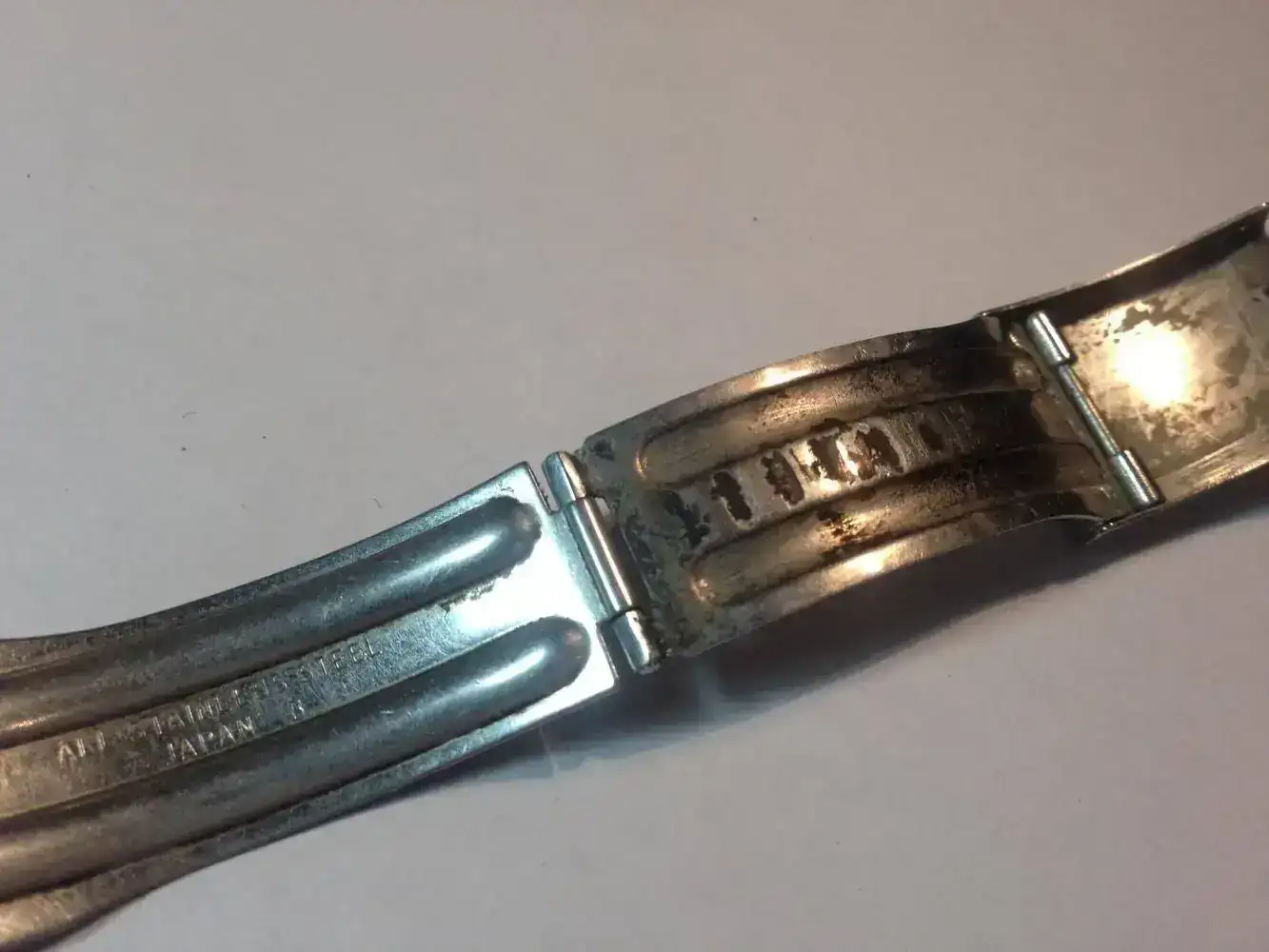

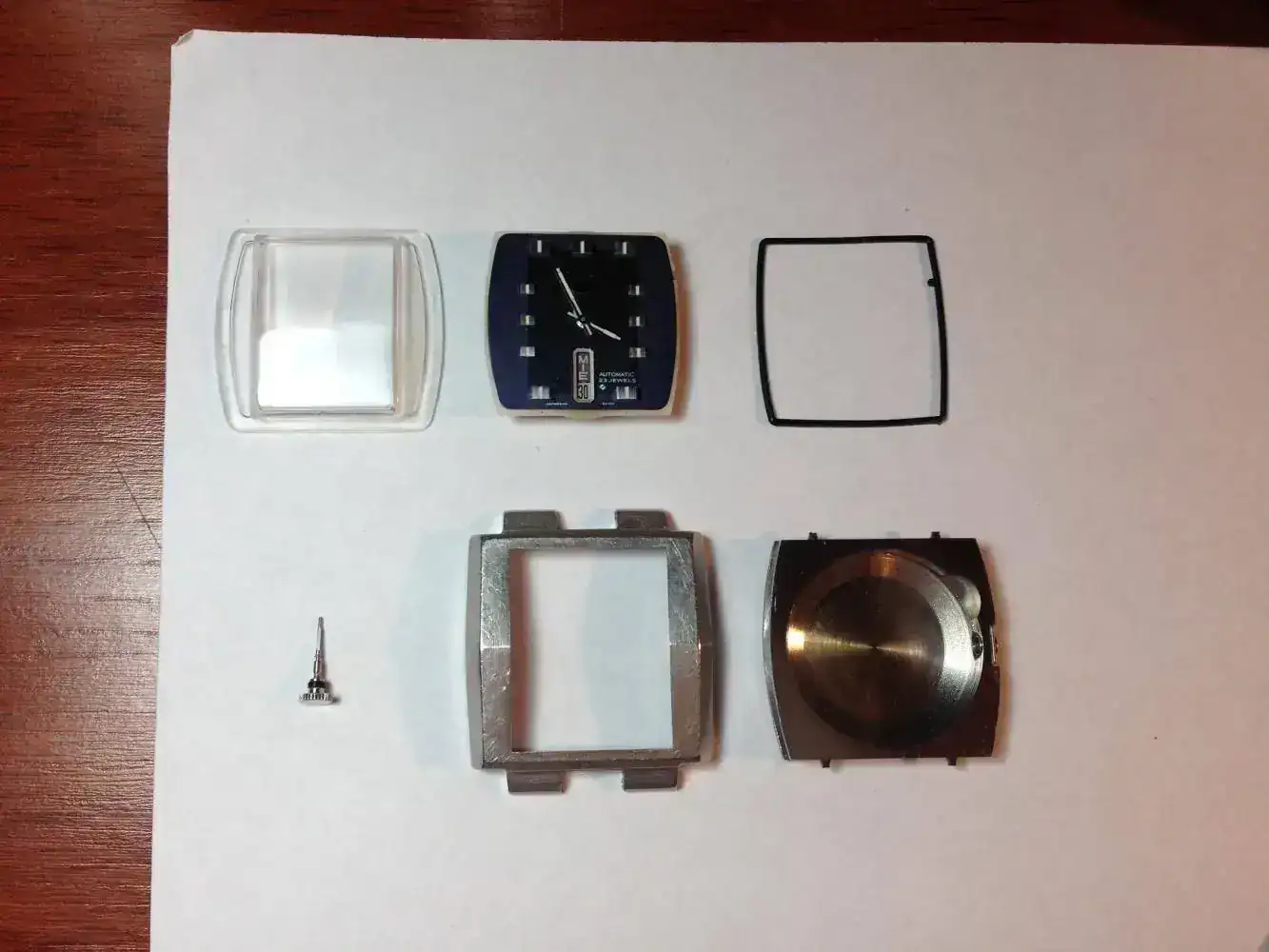

brazalete desarmado y listo para su limpieza.
Sección de la pulsera ya limpia

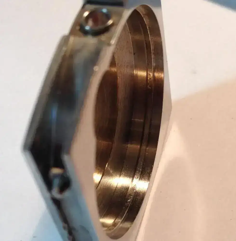

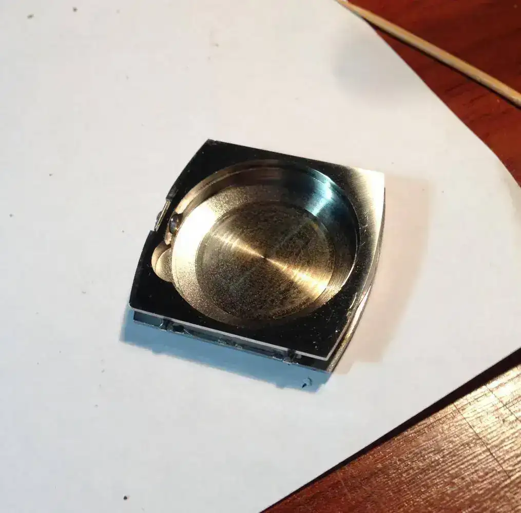

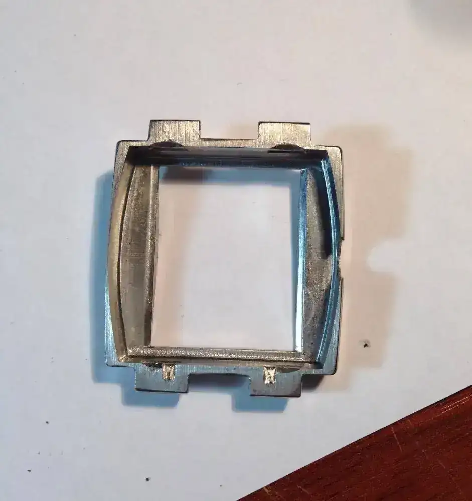

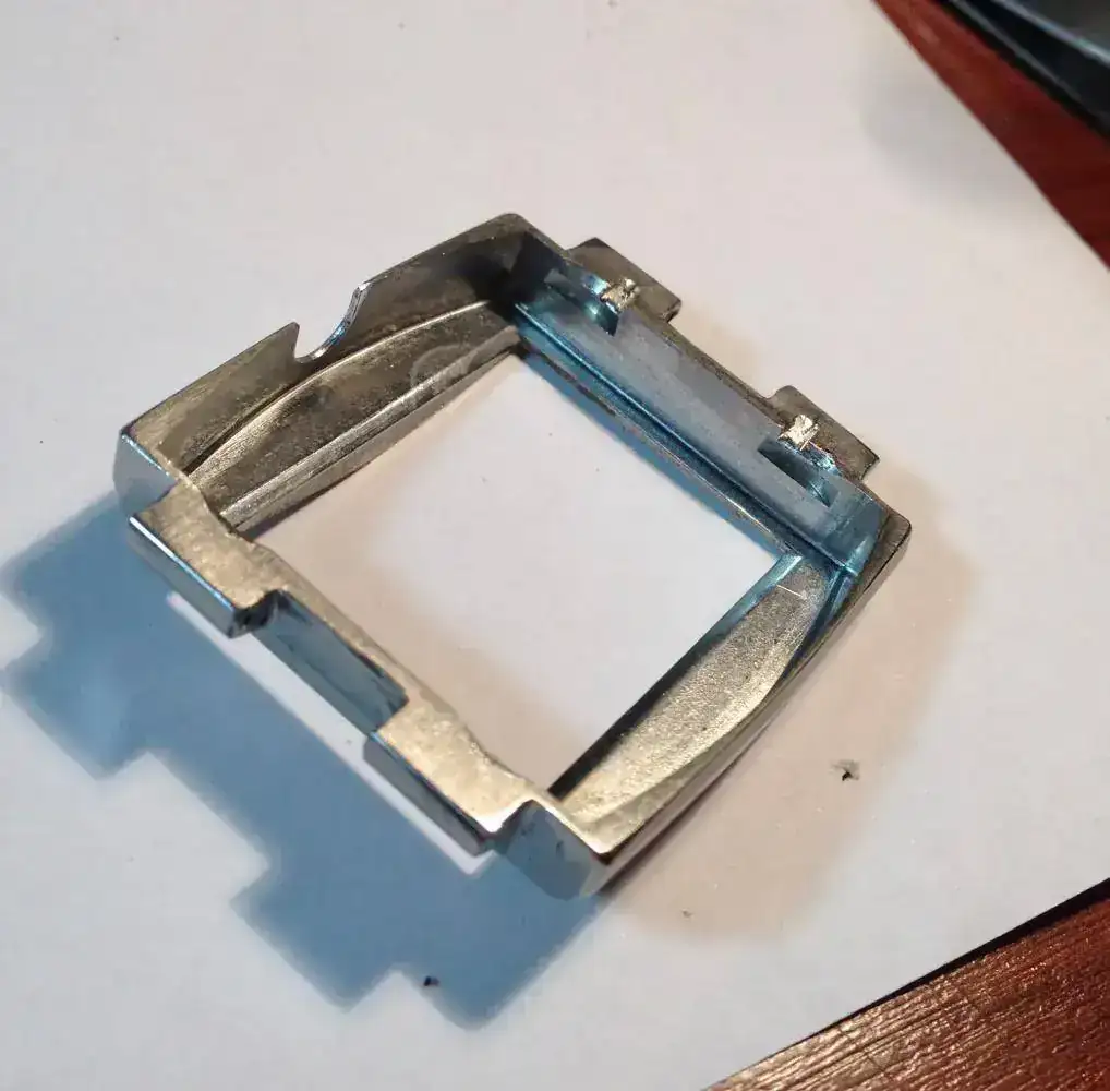

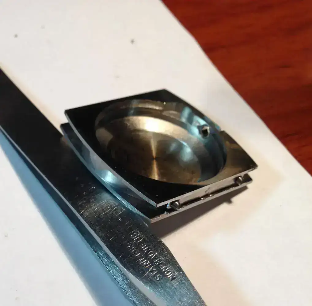

Caja limpia

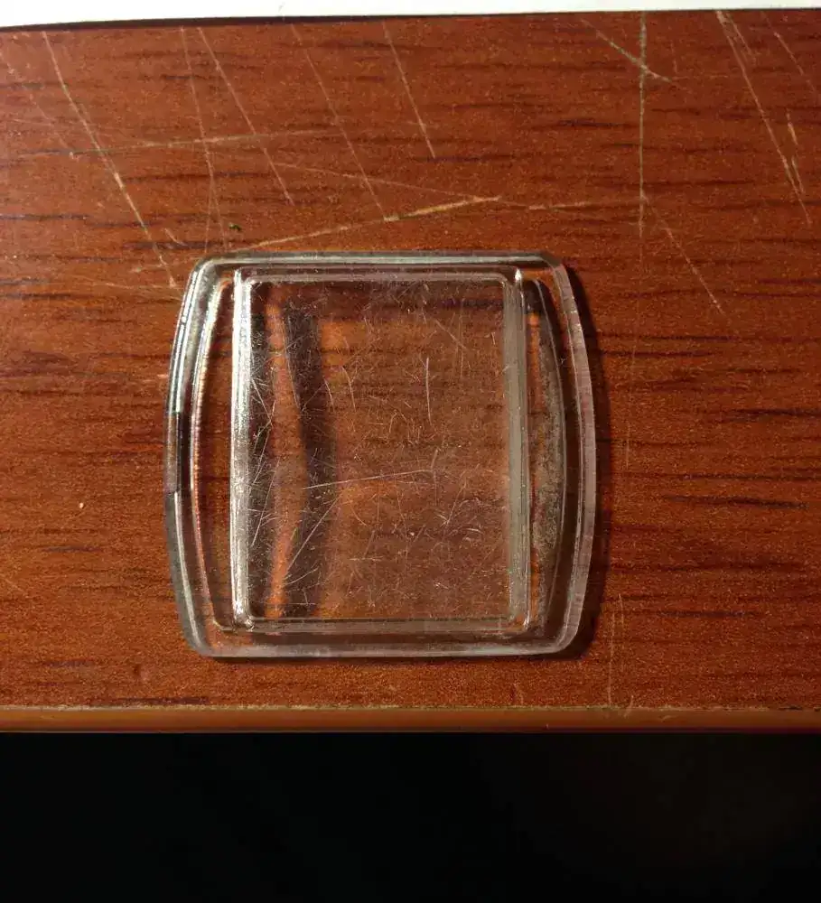

Plexi limpio, mas no pulido.

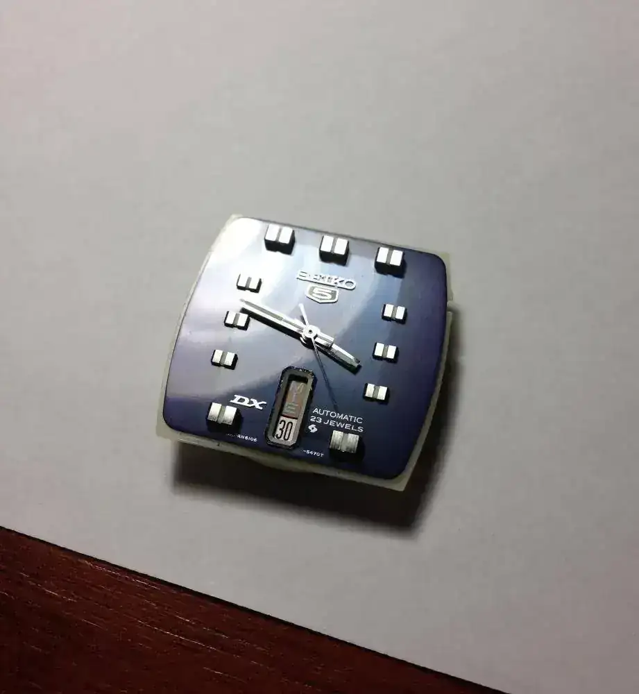

Esfera inmaculada pero con indices 5 y 7 caídos

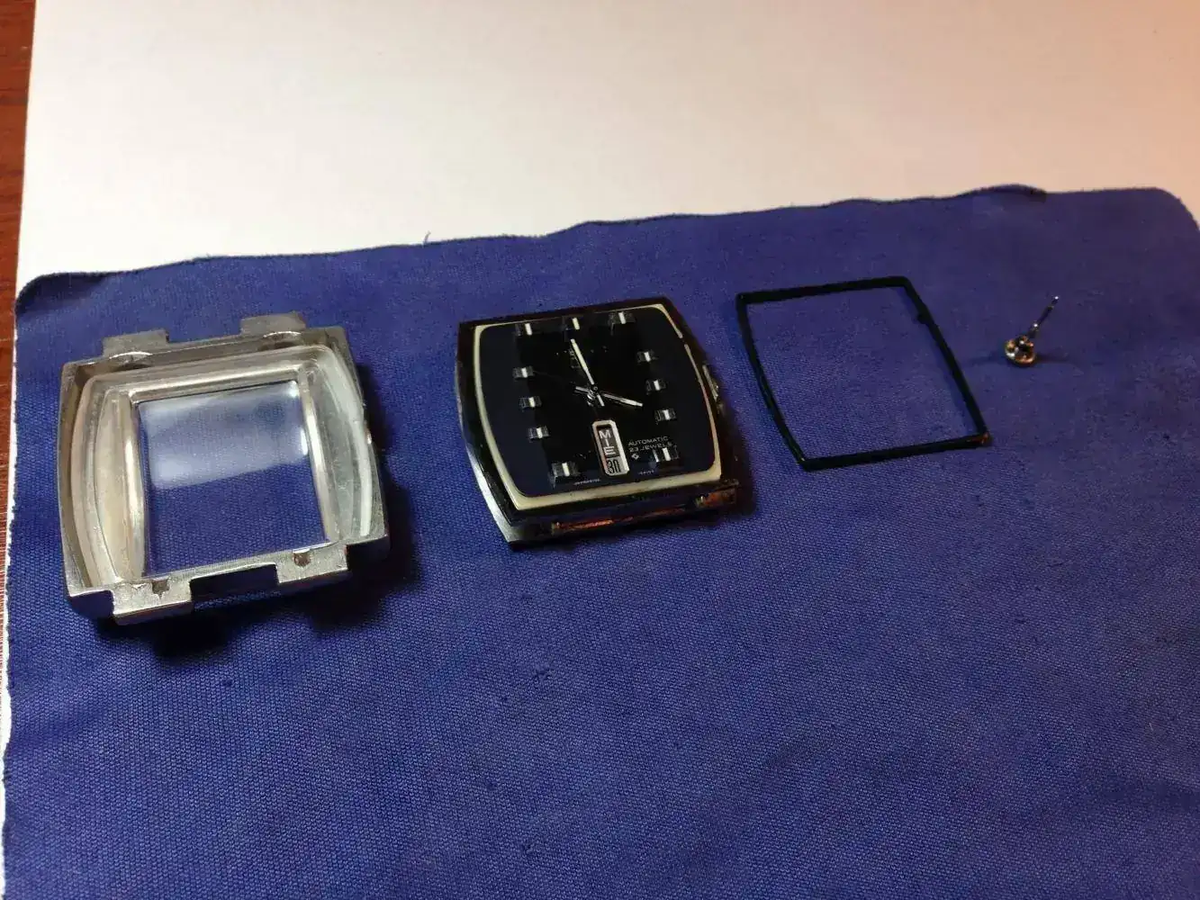

Ahora si estamos listos para armar
Bueno, ahora si estamos listos
Caja limpia

Y por último lo de la inclinación de los índices de las 5 y las 7
Me parece claro que no estaban así girados por casualidad, sino que alguna extraña mente había decidido que estaban mejor de esa forma, como redondeando (y arruinando de paso) un poco la simétrica colocación angulosa de los bellos marcadores de tacos ¡¡Qué idea!!
Que tampoco entiendo por qué indultó a los de las 11 y la 1, por cierto
