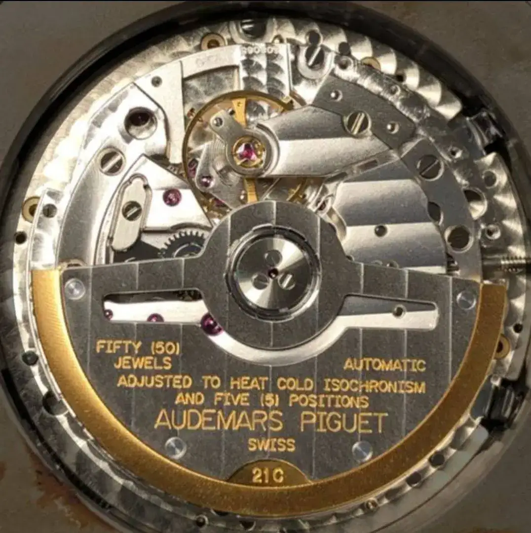

Por casualidad me he fijado en la foto que mi relojero tiene en el Whatsapp y me he quedado sorprendido. Yo soy aficionado a los relojes y mis conocimientos son muy básicos, lo más que llego es a sacar la tija (y aún así un día la armé con un Omega y el pobre tuvo que desmontar medio movimiento para sacar un engranaje que se había caído dentro al sacarla).
El caso es que he mirado la foto porque era de un movimiento... "debe ser algo especial para ponerlo él". Y, en efecto... Audemars Piguet (hasta ahí, bien). Pero me he fijado y... CINCUENTA (50) RUBÍES.
Creo que debe ser un movimiento de algún reloj muy especial. Y aquí os la dejo.

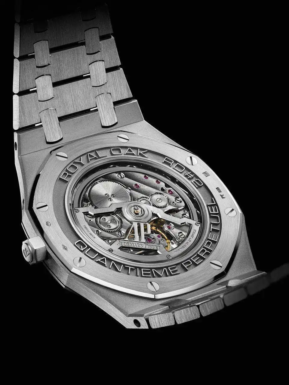

Un modelo antiguo de un calendario perpetuo?
Imagen de uno actual.
mecanismo-automtico-reloj_audemars-piguet_royaloak-rd2-_ultraplano-calendario-perpetuo.webp
Vaya maquinote 🤘

No llego a ver bien el número de rubíes, pero sí muy claramente el material de la caja, platino (símbolo químico Pt)
Relojazo. Debe ser una colaboración con Lanscotte.
Me parece leer que 37.
Respecto al original, hubo una época de "inflación" en el número de rubíes (50 tiene que ser mejor que 37 ¿verdad?). Quizá ese ejemplar venga de aquella época ¿No hubo incluso alguna ley o reglamento para limitar qué rubíes podían contarse o no?

Es porque tiene un módulo de cronógrafo, normal que sume tantos, si no sería innecesario

Hay modelos con rubíes en masas oscilantes de aquella época.
Un artículo de hace un par de años en Chr24 habla de Walthams con 100 piedras, y de una norma ISO que prohibió publicitar las que no tenían ninguna función en el calibre.
Reacciones: GEDEON98 y jmnav
[/Q
Buena norma. Un neófito como yo habría entendido que se trata de un movimiento de muchísima calidad en el que todo lo rotatorio descansa sobre rubíes, cuando la realidad es que igual puede tenerlos en los apliques de la esfera.
Publicidad engañosa, al fin y al cabo.
Correcto y no es el movimiento del segundo post en el R.O. En este reloj esta el calibre AP 2021 y en el primer post es el JlC 889 con un modulo de chrongrafo y la fecha de cueva, medio metro abajo por el modulo. El modulo es de Dubois Depraz, mas o menos lo mismo que tiene el OMEGA Speedy reduced, tambien con un monton de piedras, entre 40 y 50.
