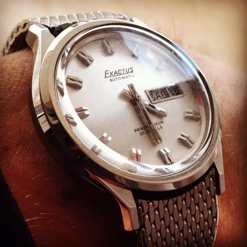

Sin más dilación empiezo con el que me hace sentir nostálgico de tiempos que no he vivido pero tantas veces he soñado despierto. Como si fuera periodista en el Bronx, ávido de escribir buenas historias y hacer justicia por encima de mis miedos, ¿Sabéis a que me refiero?

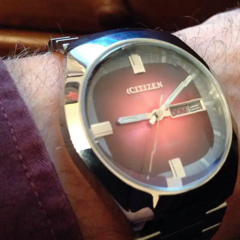

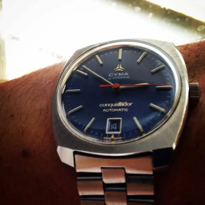

El siguiente iba a dejarlo: Nunca me habían gustado los "cristales diamante", pero después de llevarlo dos días he comenzado a ver reflejos donde creía que no existían:

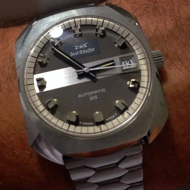

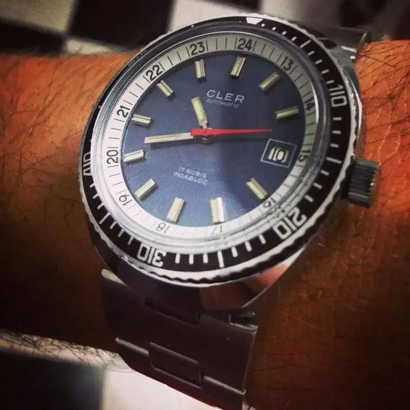

Continuamos con la esencia bohemia de un buen francés, la calidez de su personalidad y la precisión de un calibre suizo de 25 rubíes. Una combinación extraña a primera vista, que sin embargo convence en muñeca por su tacto y su adaptabilidad a cualquier estilo:

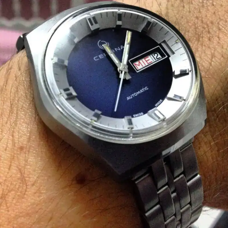

Aquí el último de los que me he quedado, pues mis padres y mi hermano se han quedado uno cada uno... Jajaja. Pura precisión y un movimiento limpio. ¡¡Cuando lo miro me transmite paz y sobriedad!!

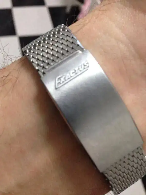

El trío Exactus, Cler, Certina, o viceversa, es un conjunto muy acertado. Eso sí, de los tres me quedo con el Certina por su calidad y tradición, y, por si fuera poco, ambas premisas sobradamente contrastadas por una gran marca relojera... Saludos

Precisamente parece que el que atrasa un poco (como un minuto desde anoche) es el Certina, que es el que llevo puesto hoy...

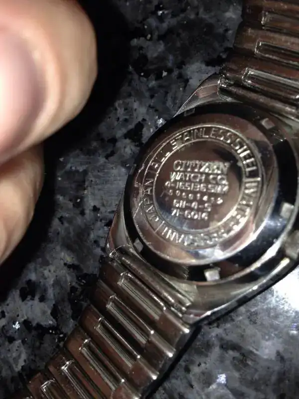

He llevado el citicen ovalado al relojero (se paraba) y me ha dicho que el freno del péndulo esta roto y que es muy difícil poder encontrar esa pieza, por lo que debería usarlo como reloj de cuerda... Yo de esto aún se poco. ¿Cómo lo veis?
En cuanto al Certina Atrasaba y se lo ha quedado hasta mañana para ajustarmelo... ¡¡Ya estoy sufriendo!!

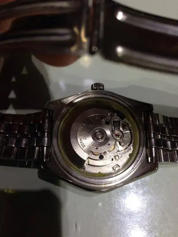

Al menos lo ha abierto delante de mi y puedo mostraros esta maravilla:
¿Que me decís de este mecanismo?
Hola solidsteel
Si tu relojero ha empleado las palabras "el freno del péndulo" yo cambiaba de relojero 😛
Bromas a parte, no se qué calibre de citizen será, pero las fornituras (repuestos) de citizen, en un principio son relativamente fáciles de encontrar, otra cosa es lo raro que me resulta que un reloj NOS (new old stock) tenga algo roto, es más probable un problema de sequedad o suciedad.
En cuanto al calibre del certina, es un ETA, posiblemente un 2789, debe ser un certina de cuando dejaron de producir sus propios calibres, pero es un buen calibre en todo caso.
No es que yo sea un entendido ni mucho menos, pero estoy cayendo en que con eso del "freno del péndulo" la cosa puede ir por la rueda inversora, que no retenga el par del muelle real. Si averiguas de qué calibre se trata, tal vez se pueda encontrar el repuesto.
