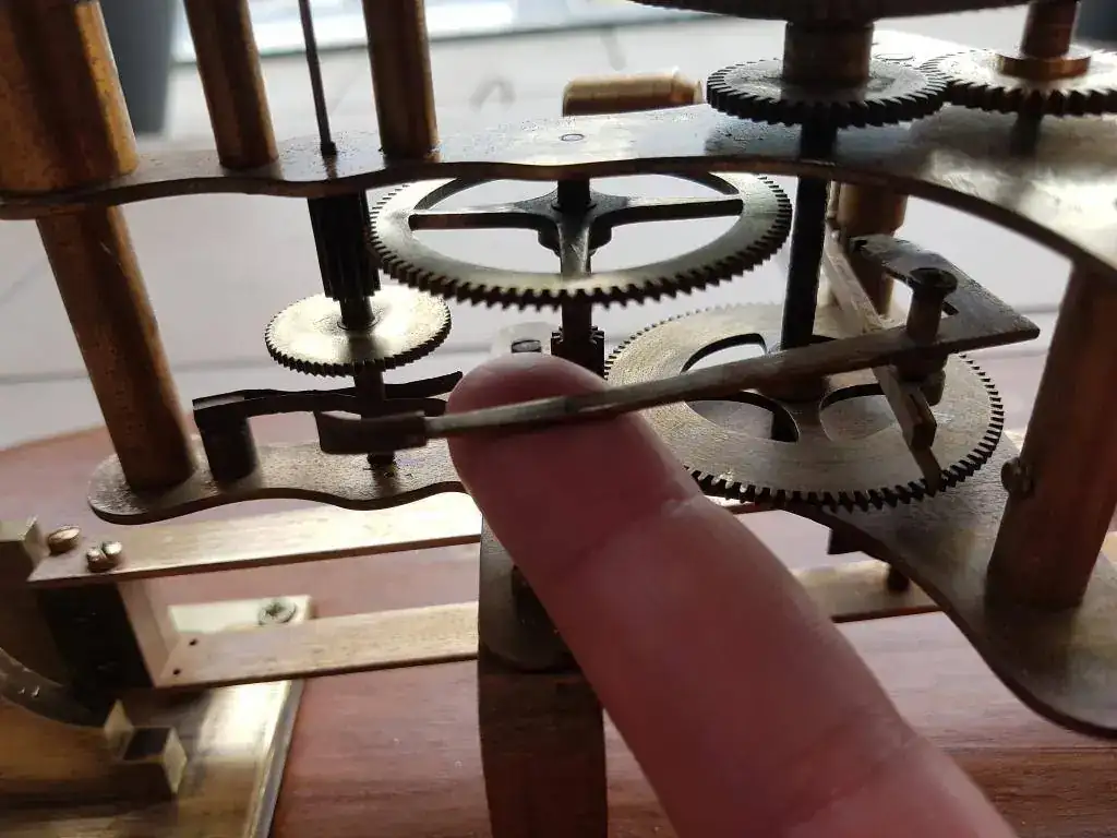

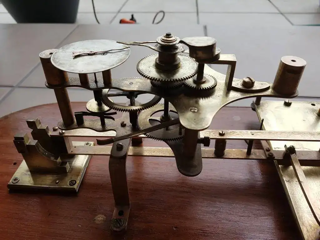

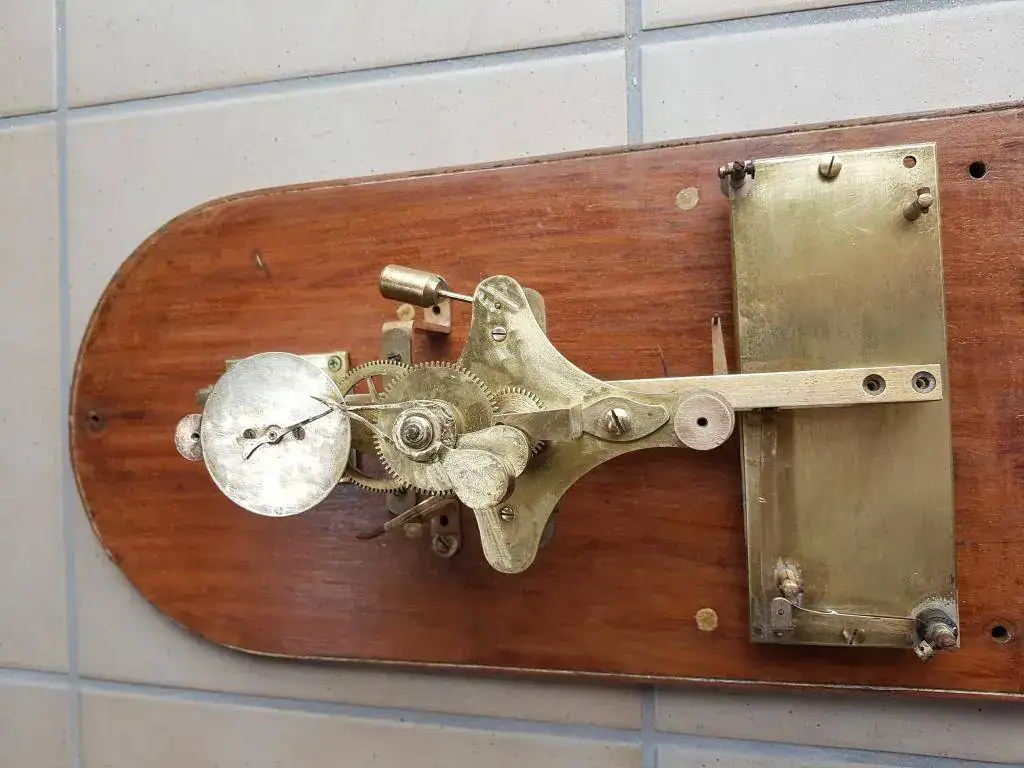

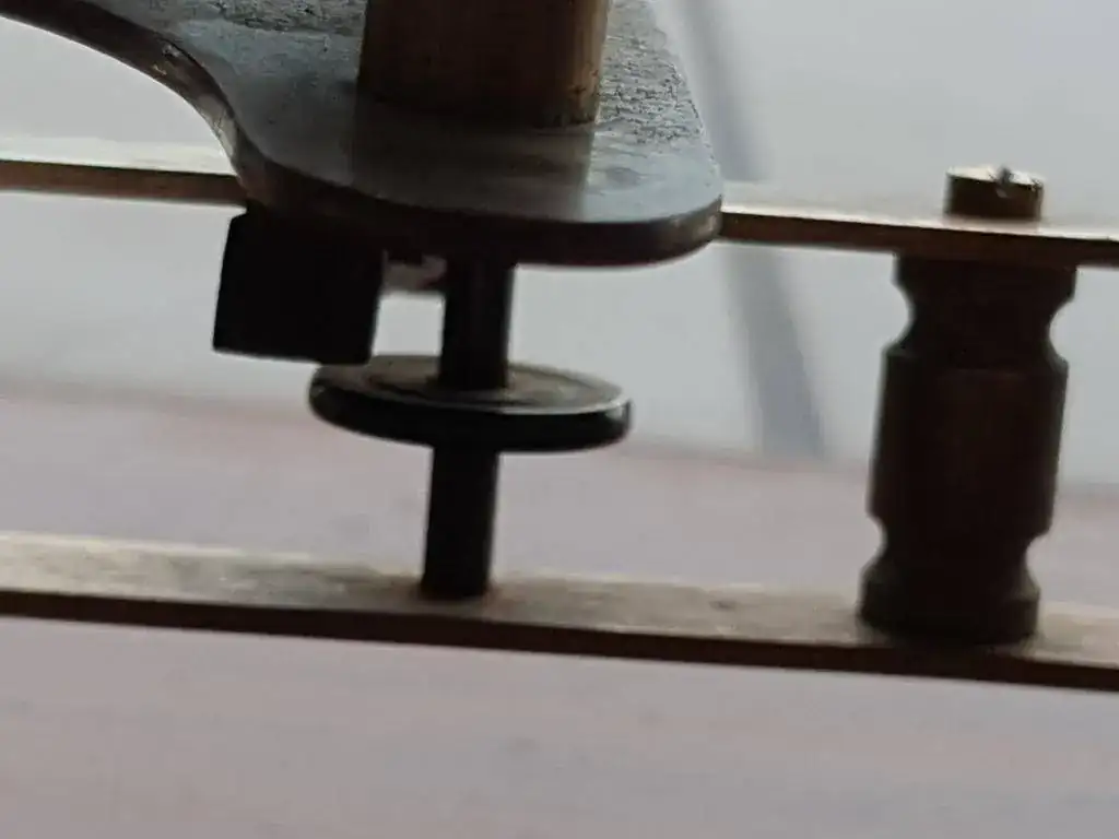

Hola de nuevo. No se si es que yo los busco o vienen a mi... la historis es que me traje esta maquinaria por un precio ridiculo pero debo confesar que por mas vueltas que le doy me tiene descolocado tanto el escape (tiene una parte rota) asi como una rueda de escape muy pequeña como el mecanismo de puesta en marcha (no le veo cuerda ni tambor para pesas y tampoco parece electrico). El pendulo esta roto y es curioso: tiene una circulo movil que parece liberar el escape y un par de salientes que no se para que es. Alguien tiene alguna idea? Acompaño ahora alguna foto. 20170927_181339.webp
Esta es la vista desde el frontal
Otra curlosidad:agujas contrapesadas
Escape muy largo con el otro extremo roto y rueda de escape con dientes pequeños
Rueda del pendulo que parece liberar el escape

Por el brazo largo movil con contrapeso, podria ser un escape saltamontes?
Bueno, una vez montada la suspension y colocado el pendulo en su sitio creo que se trata de un antiguo reloj electrico ya que el movimiento del pendulo empuja un pivote que hace que se mueva el escape empujando a la rueda de rscape un segundo, y todo ello con una oscilacion muy pequeña
Me recuerda a los mecanismo de relojera industrial, de los pocos que pasaron por mi taller, recuerdo que eran eléctricos y se componía, de un reloj patrón, tipo reloj de hogar con pendulo, el cual solía estar en oficinas y varios esclavos, tipo ojo de buey, repartidos por la empresa, comandados por el reloj patrón.
